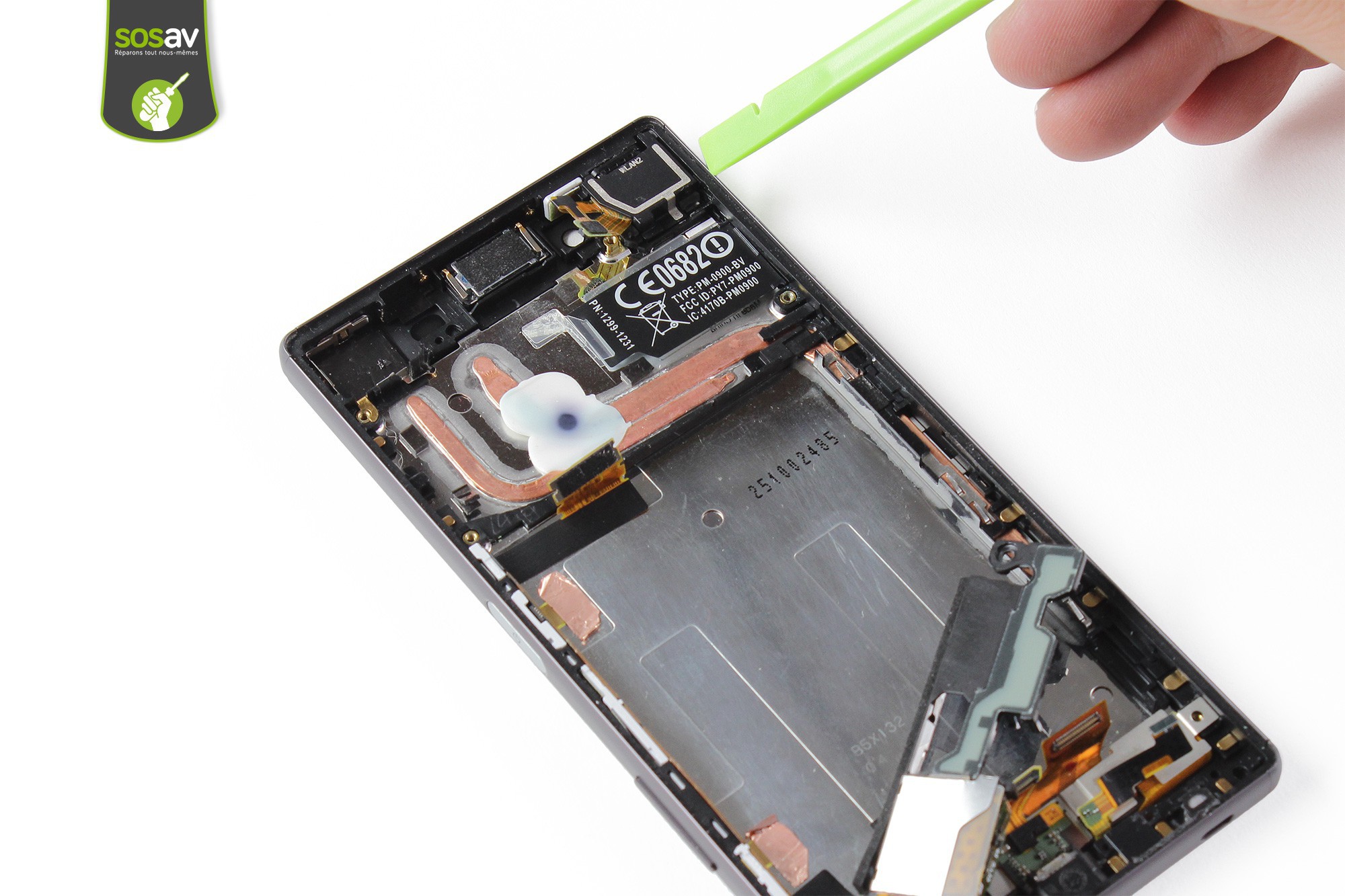

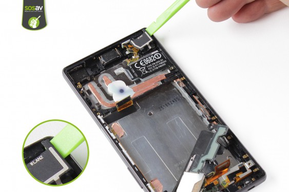

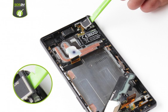

Déclipsez l'antenne WiFi en la soulevant légèrement vers le haut.
Etape 31

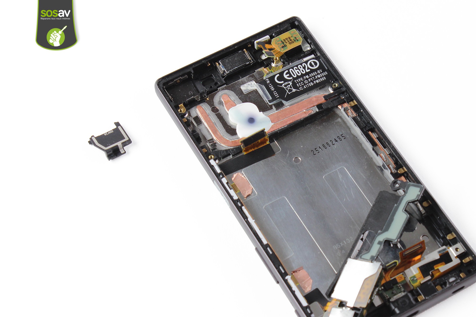

L'antenne Wifi (WLAN 2) du Sony Xperia Z5 est maintenant retiré.En cas de problème WiFi sur le Xperia Z5, changez l'antenne par une neuve.
