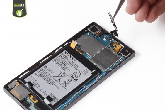

Avec la spatule en nylon, procédez au retrait de la carte MicroSD / SIM en tirant sur l'ergo du support cartes.

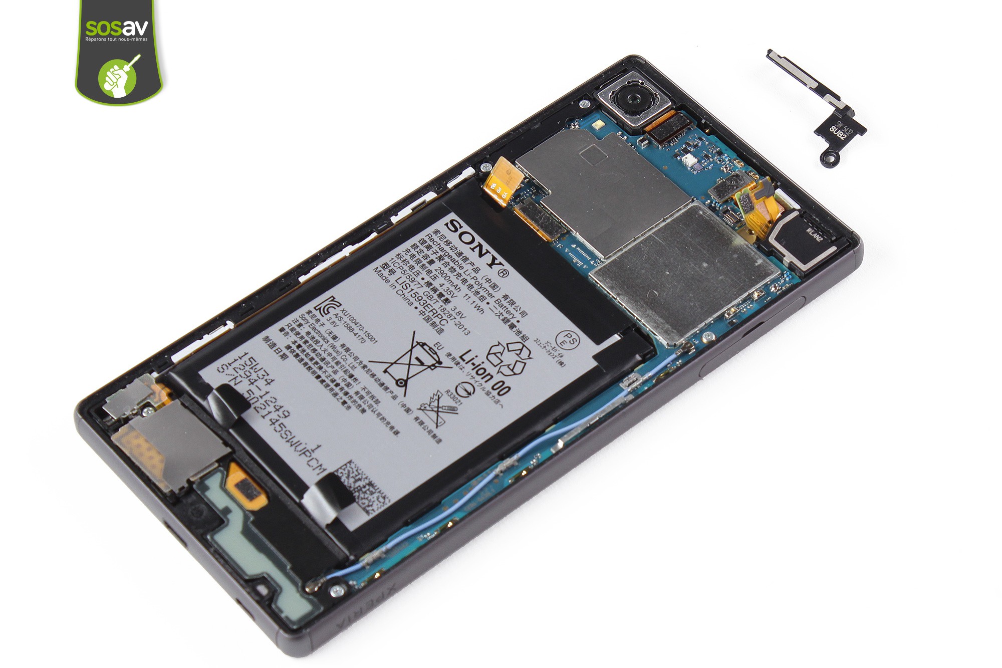

Vous pouvez retirer le tiroir de la carte MicroSD / SIM.

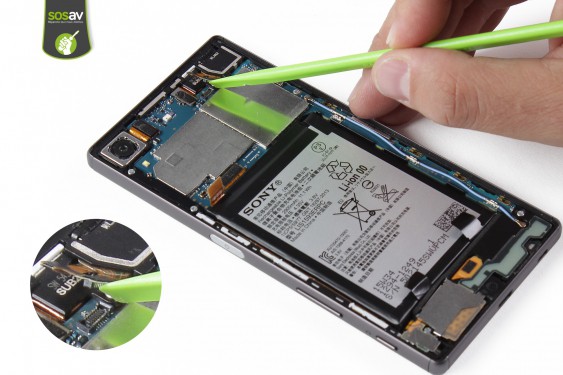

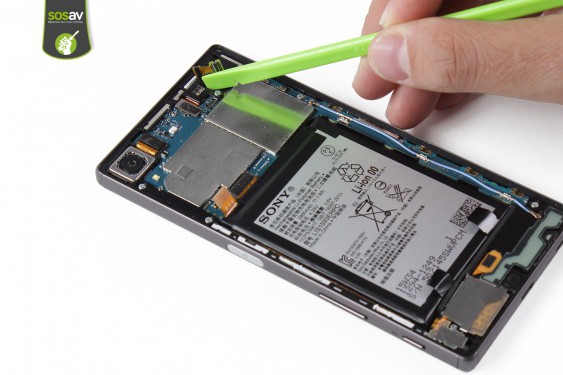

Conservez la spatule en nylon afin de débrancher le connecteur de la batterie.

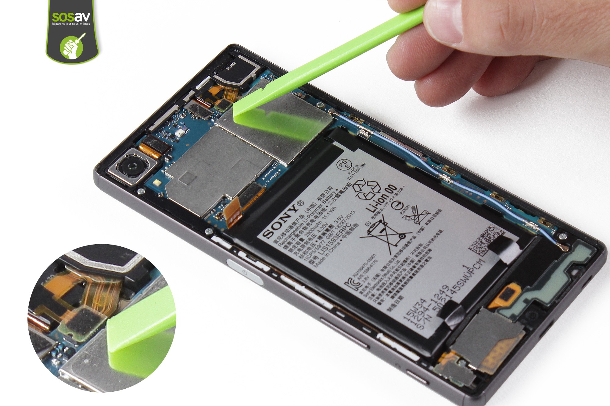

Utilisez la spatule en nylon, pour déconnectez la nappe de la prise jack.

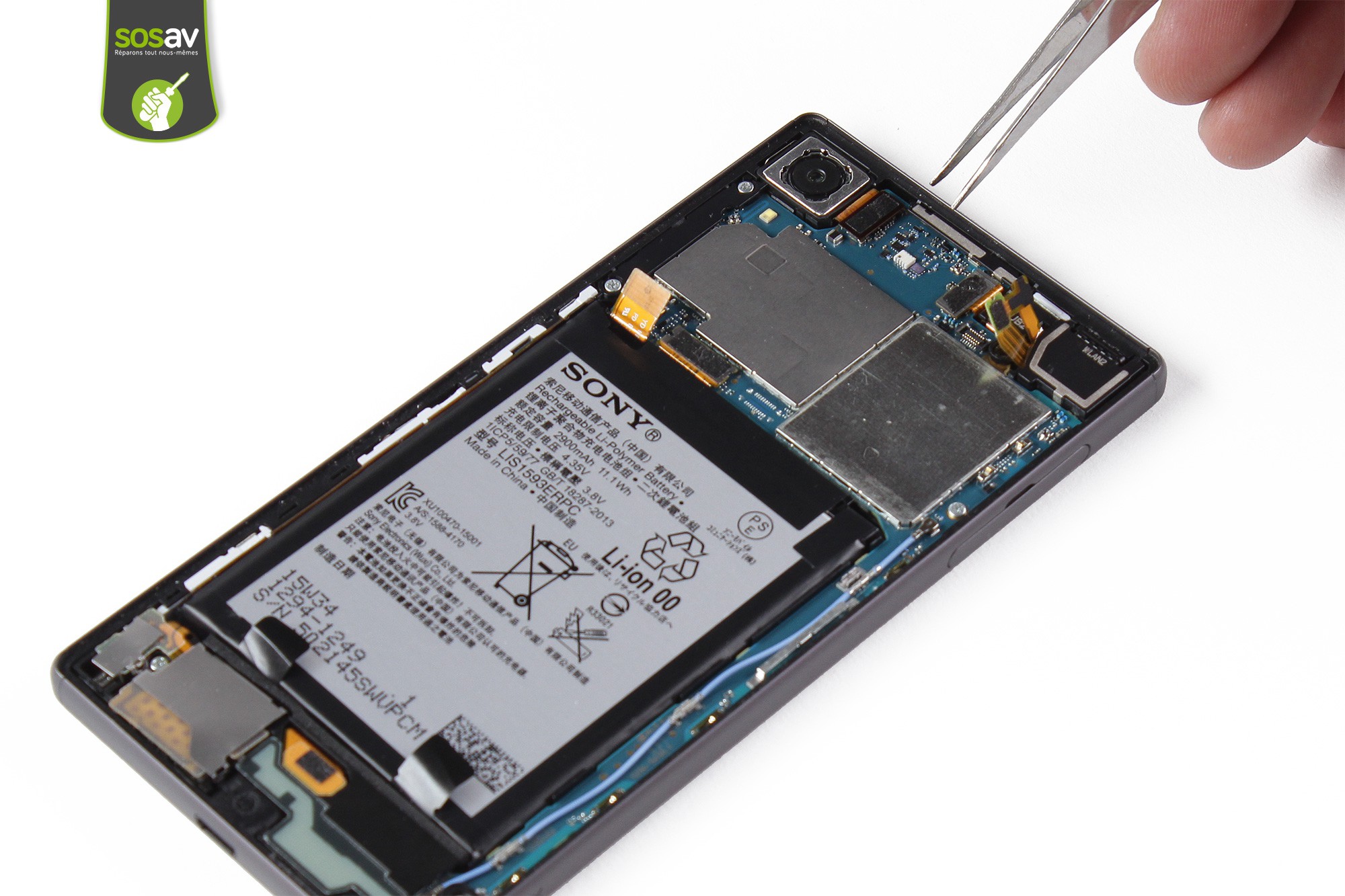

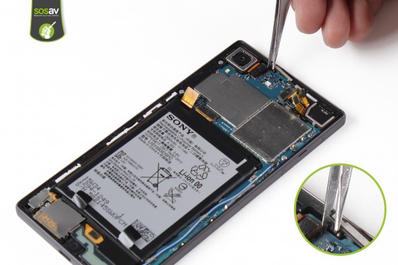

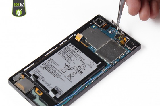

Saisissez avec la pince en métal, l'antenne secondaire GSM.
Votre antenne secondaire GSM ou SUB 2 est démontée de votre Sony Xperia Z5Vous pouvez la changer par une nouvelle.
