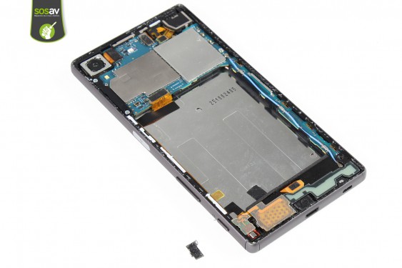

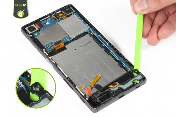

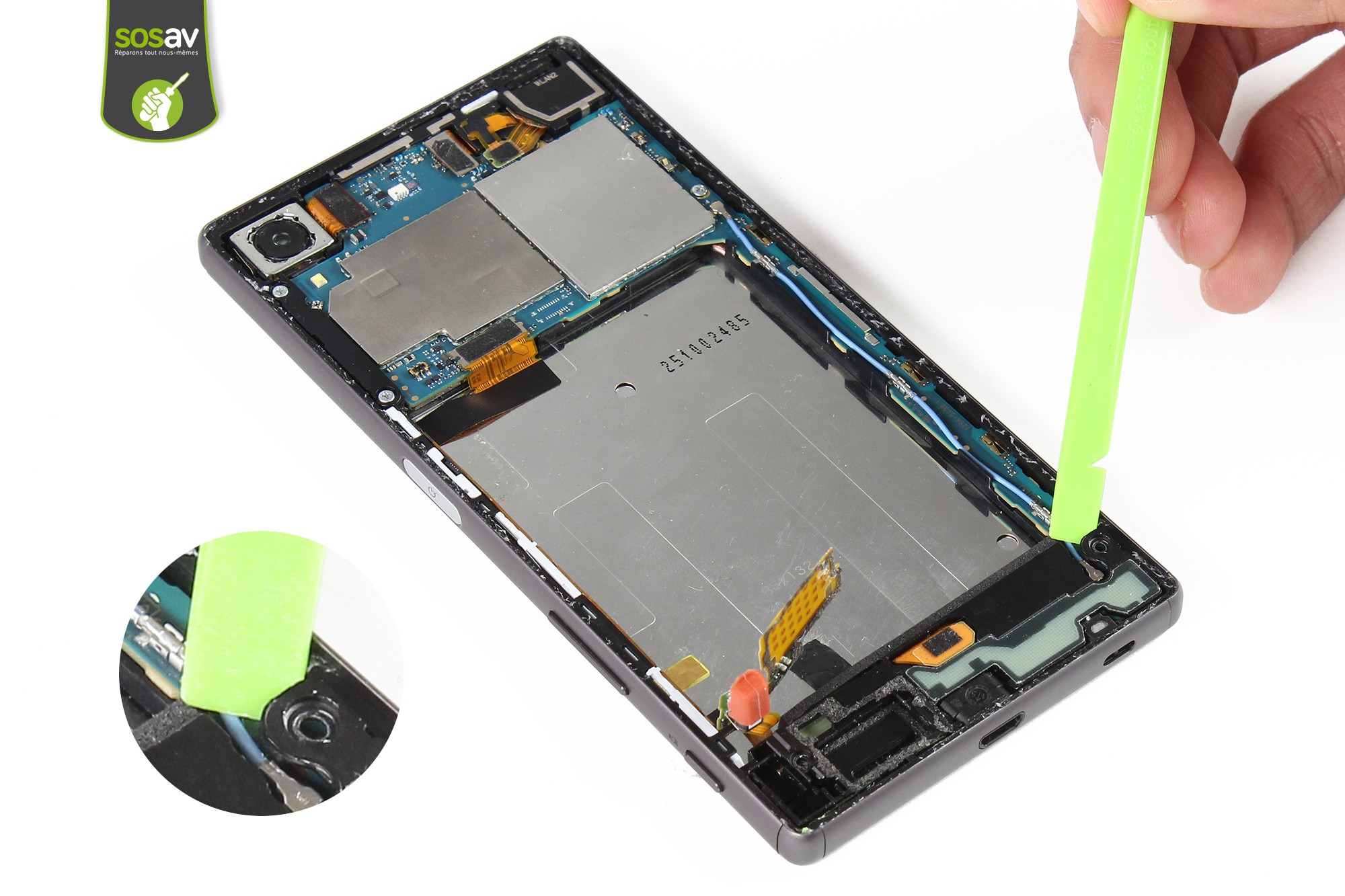

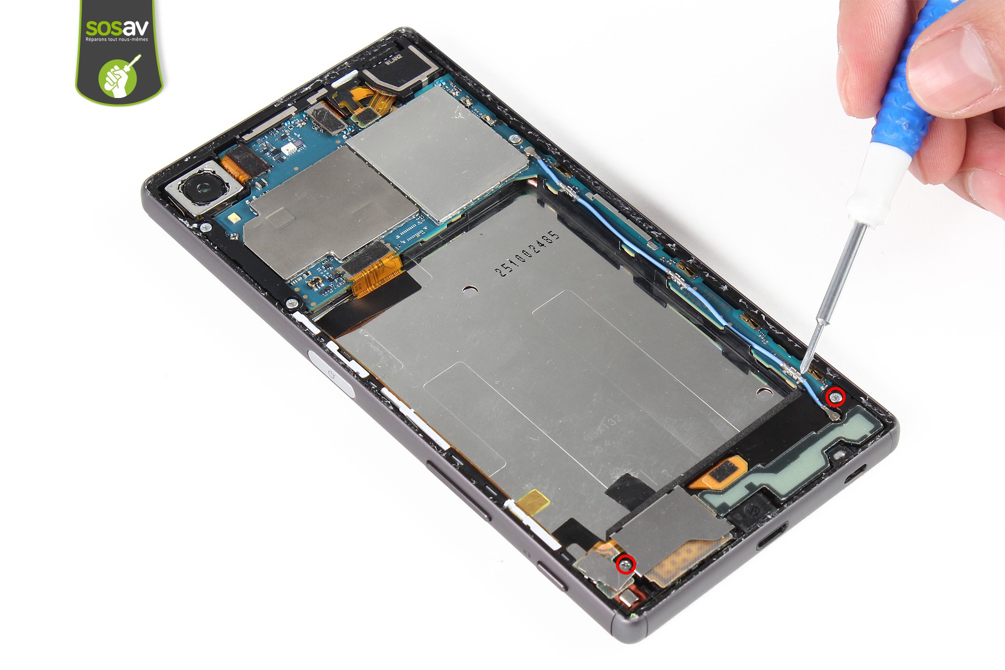

Utilisez le tournevis cruciforme pour dévisser les deux vis entourées en rouge.Ces vis maintiennent l'antenne GSM Principale.

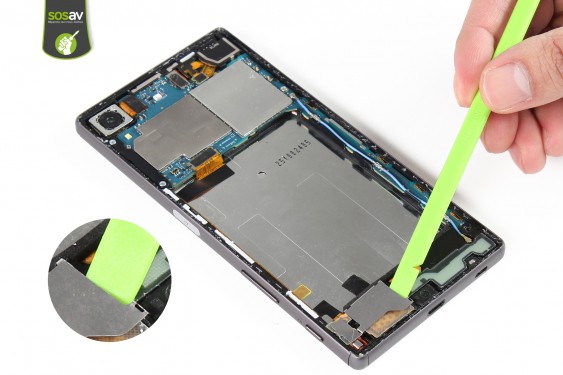

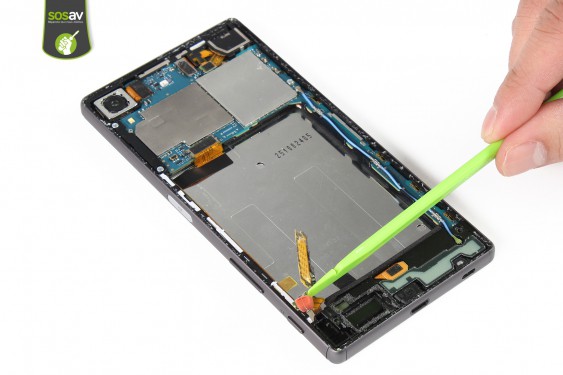

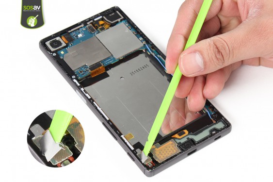

A l'aide de la spatule en nylon, déclipsez l'élément d'appui métallique de la nappe haut-parleur puis procédez à son retrait.

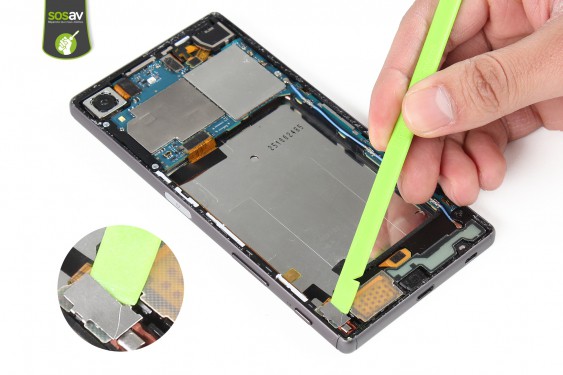

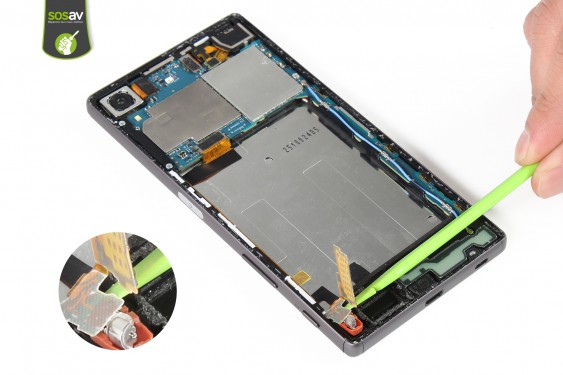

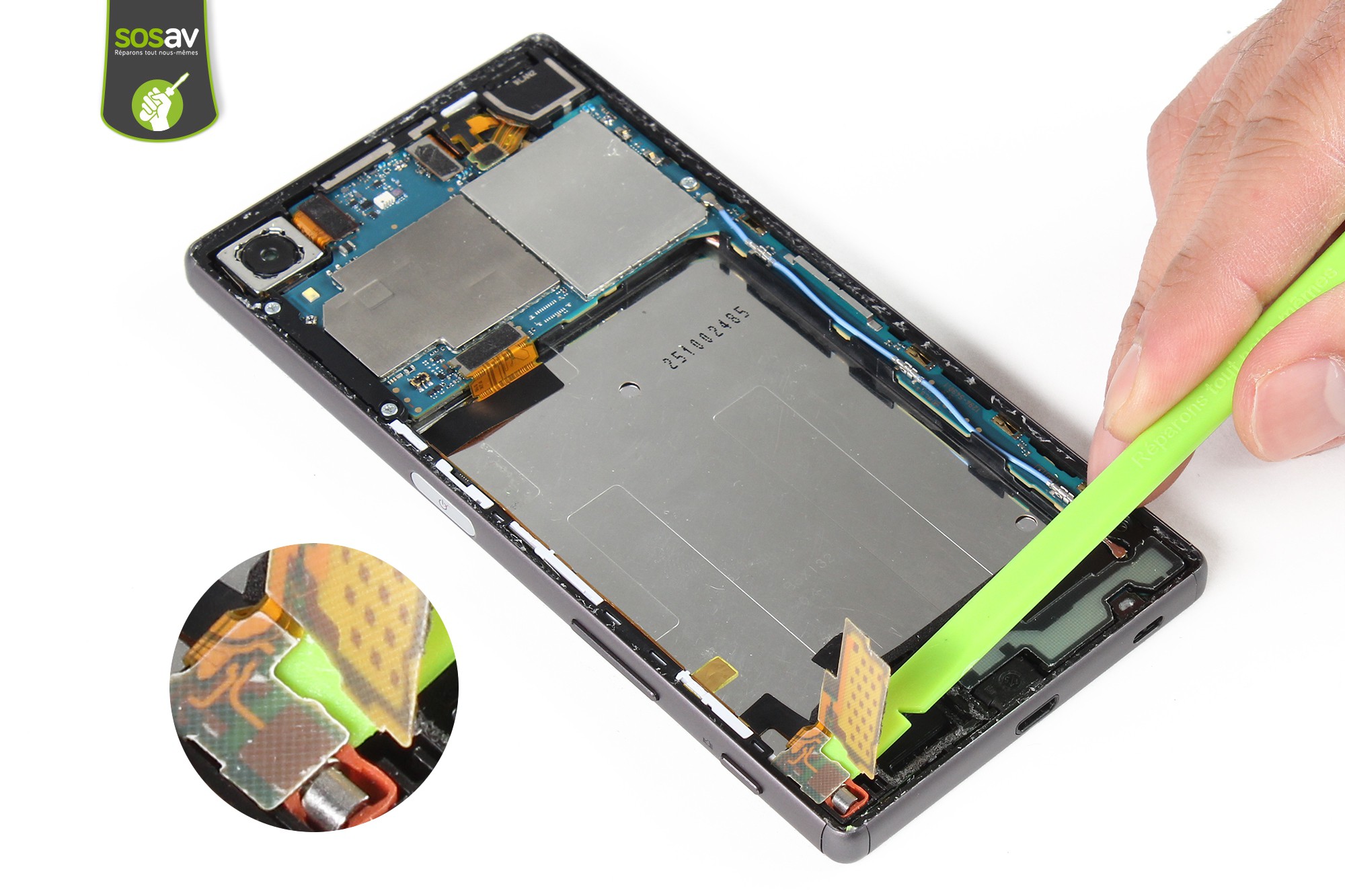

Toujours avec la spatule en nylon, déclipsez l'élément d'appui métallique du vibreur puis retirez-le.

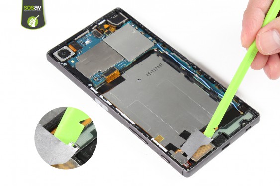

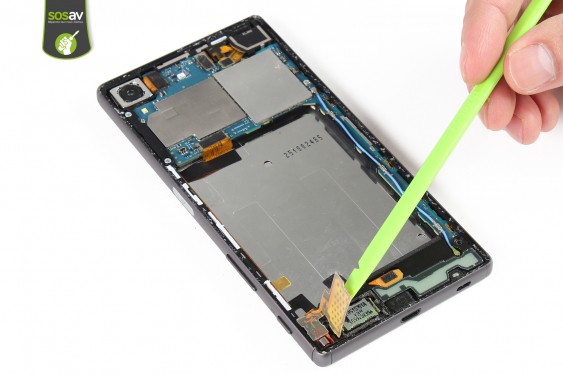

Poursuivez en décollant très délicatement la nappe haut-parleur grâce à la spatule en nylon.

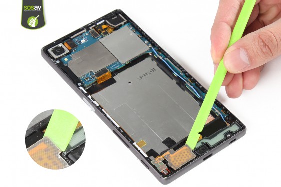

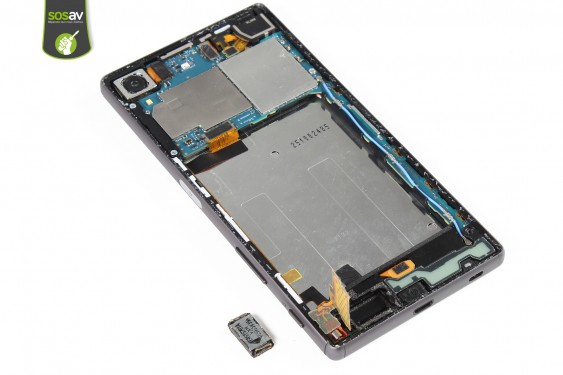

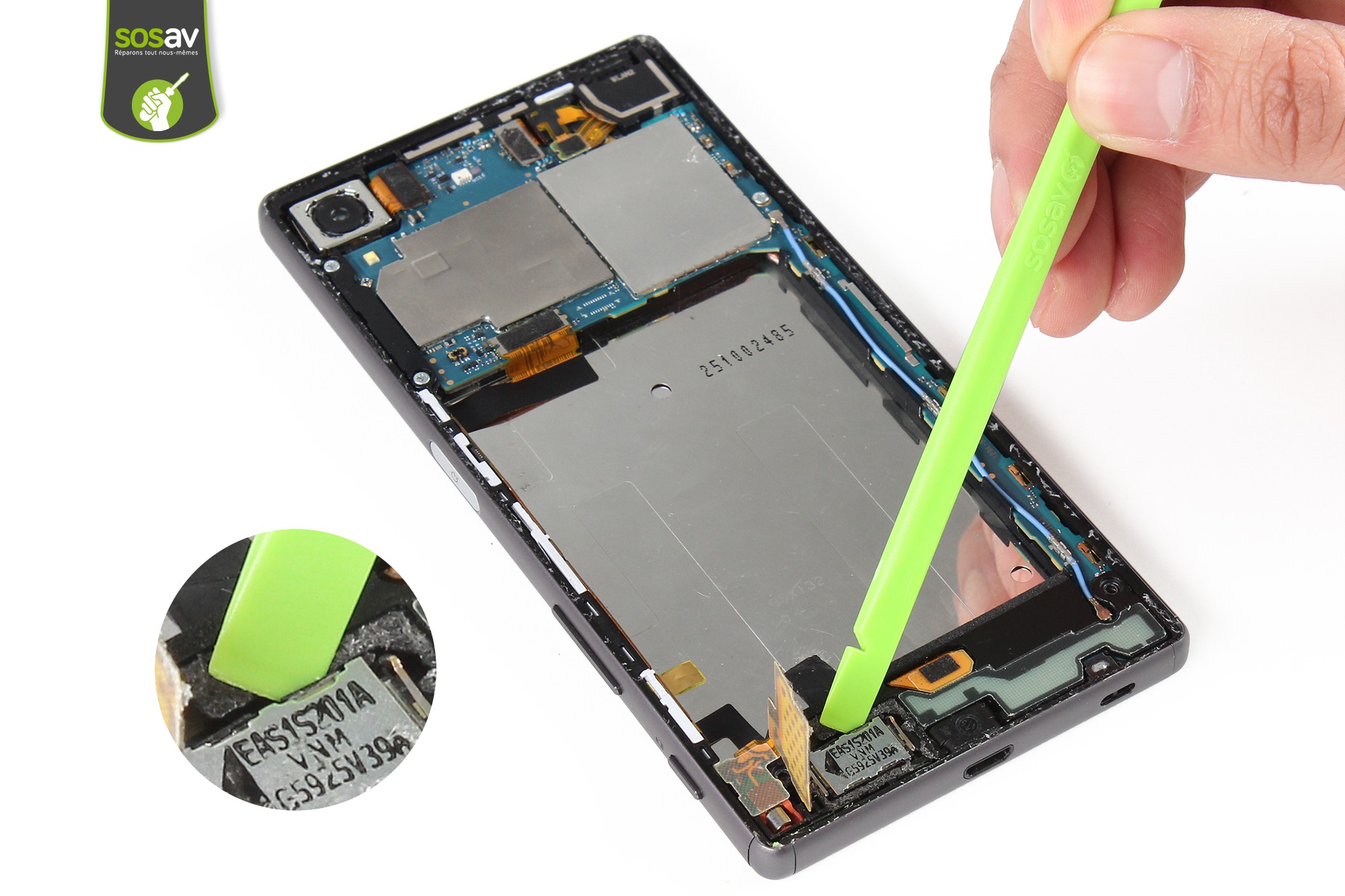

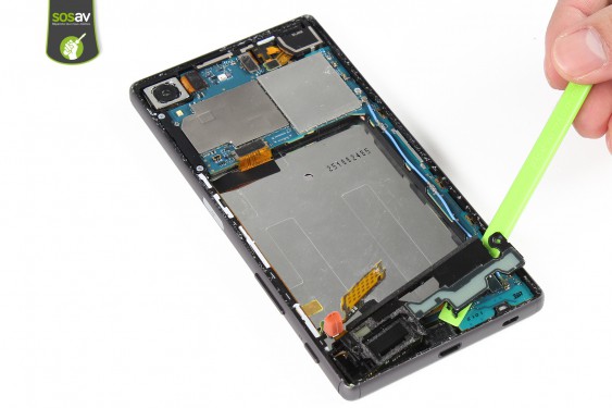

Retirez ensuite le haut-parleur externe de son logement en vous aidant de la spatule en nylon.

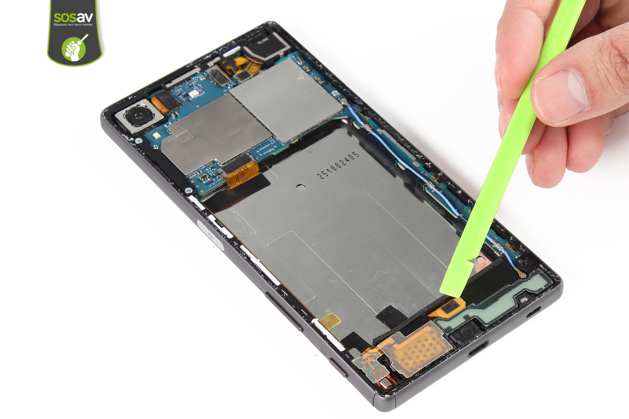

Soulevez ensuite très délicatement le vibreur.

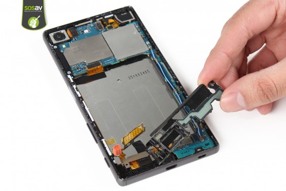

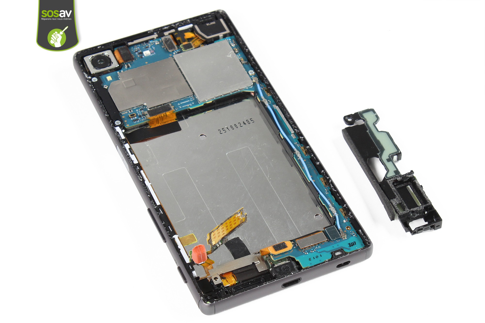

Déclipsez l'antenne GSM Principale à l'aide de la spatule en nylon puis retirez-la.
L'antenne GSM Principale de votre Xperia Z5 est désormais démontée.Procédez à son remplacement par une neuve si cela est nécessaire.
