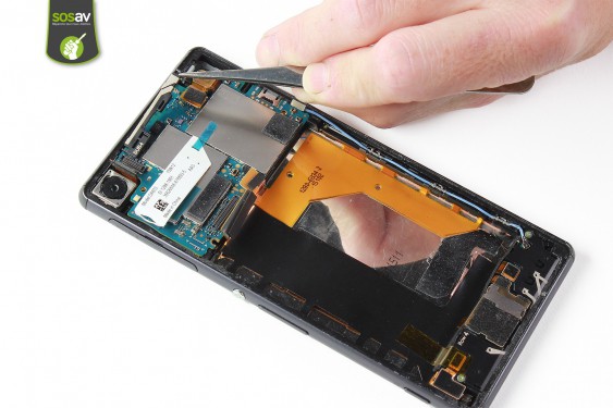

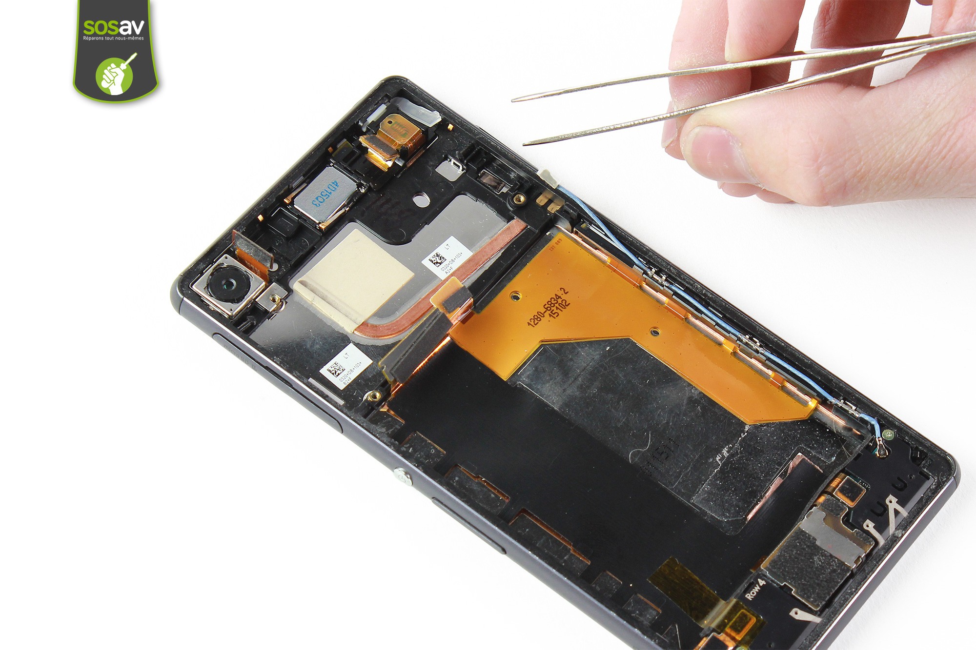

Retirez à présent l'antenne "SUB4" avec la pince.

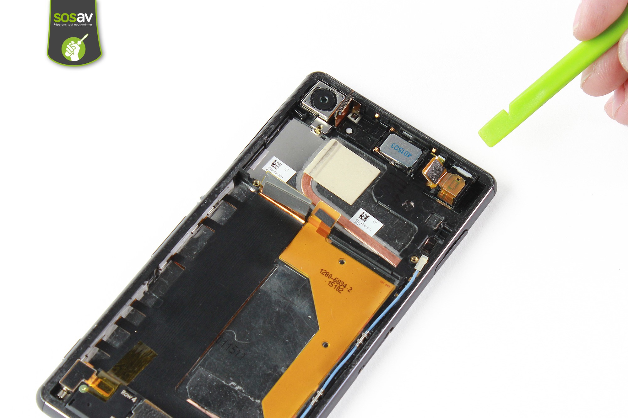

Avec la spatule, soulevez délicatement le connecteur reliant la prise jack / capteur proximité / micro à la carte mère.
Insérez la spatule sous la carte mère, afin de la déloger de son emplacement.

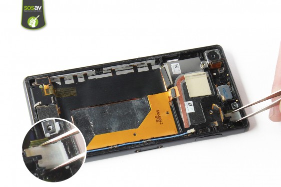

Etape 24

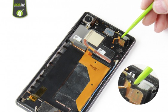

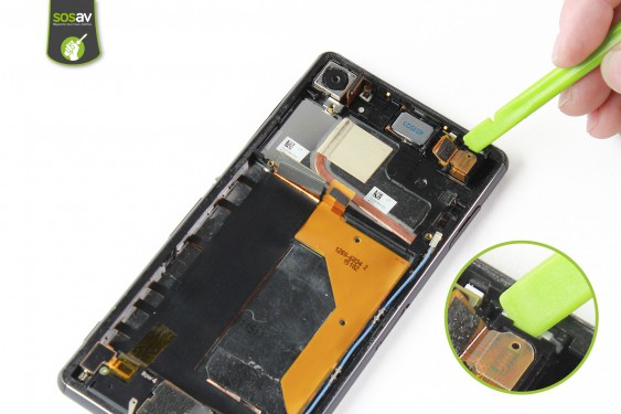

Avec la pointe de la spatule, débloquez l'élément de calage de la prise jack.
Etape 25

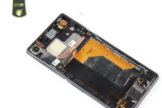

Procédez au retrait de cet élément de calage.

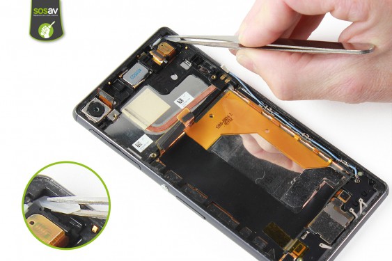

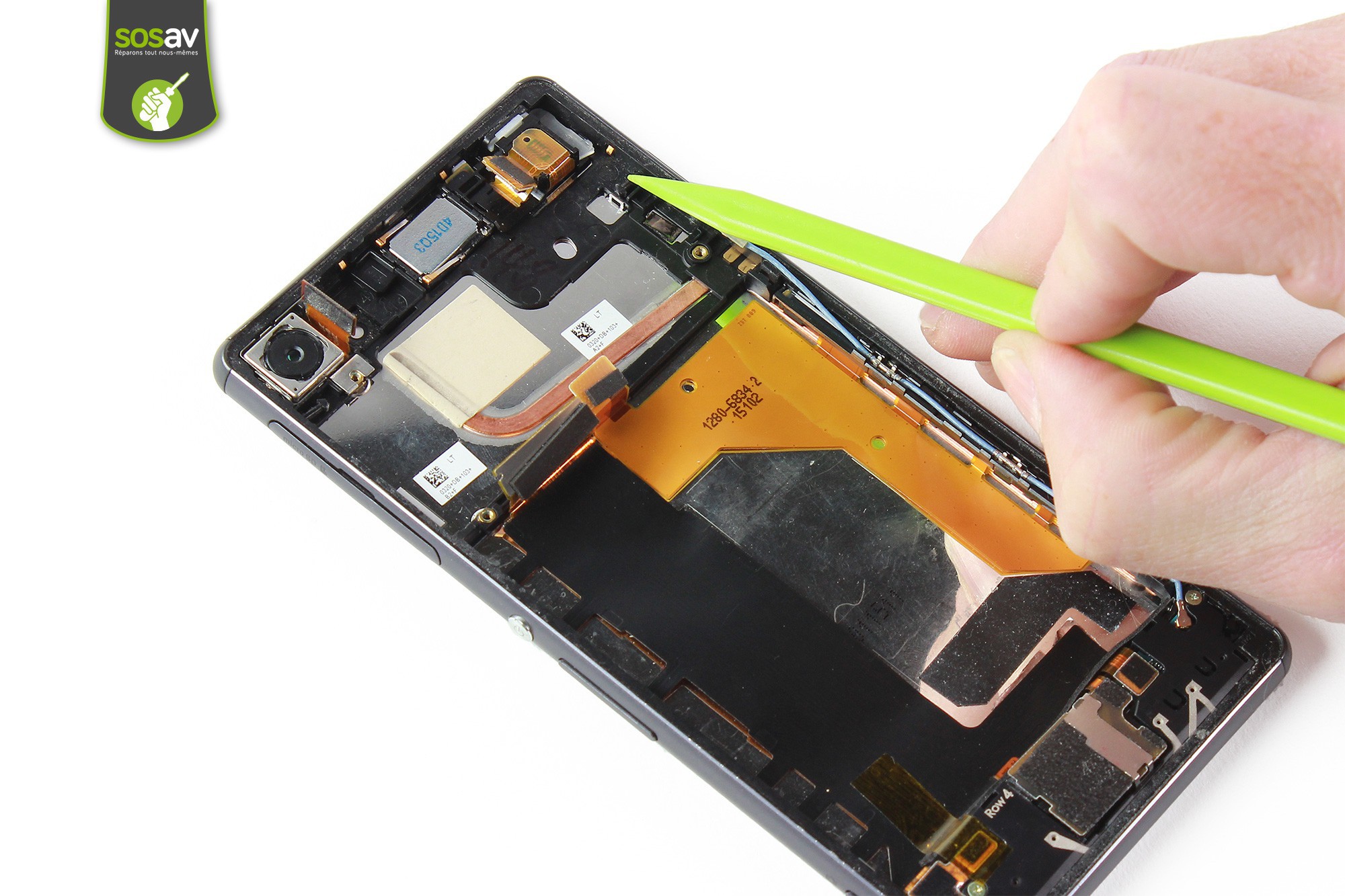

Etape 26

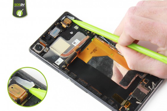

Conservez la spatule pour déclipser l'élément en plastique noir.

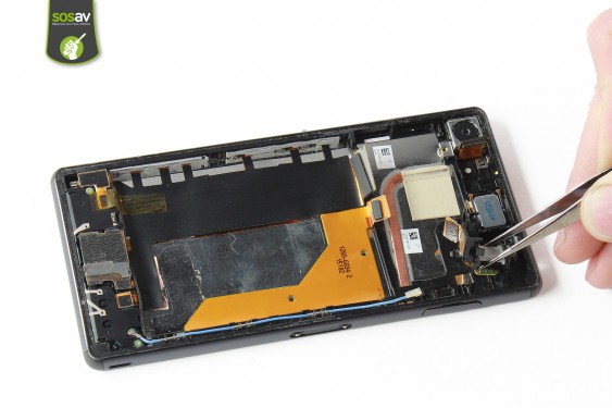

Etape 27

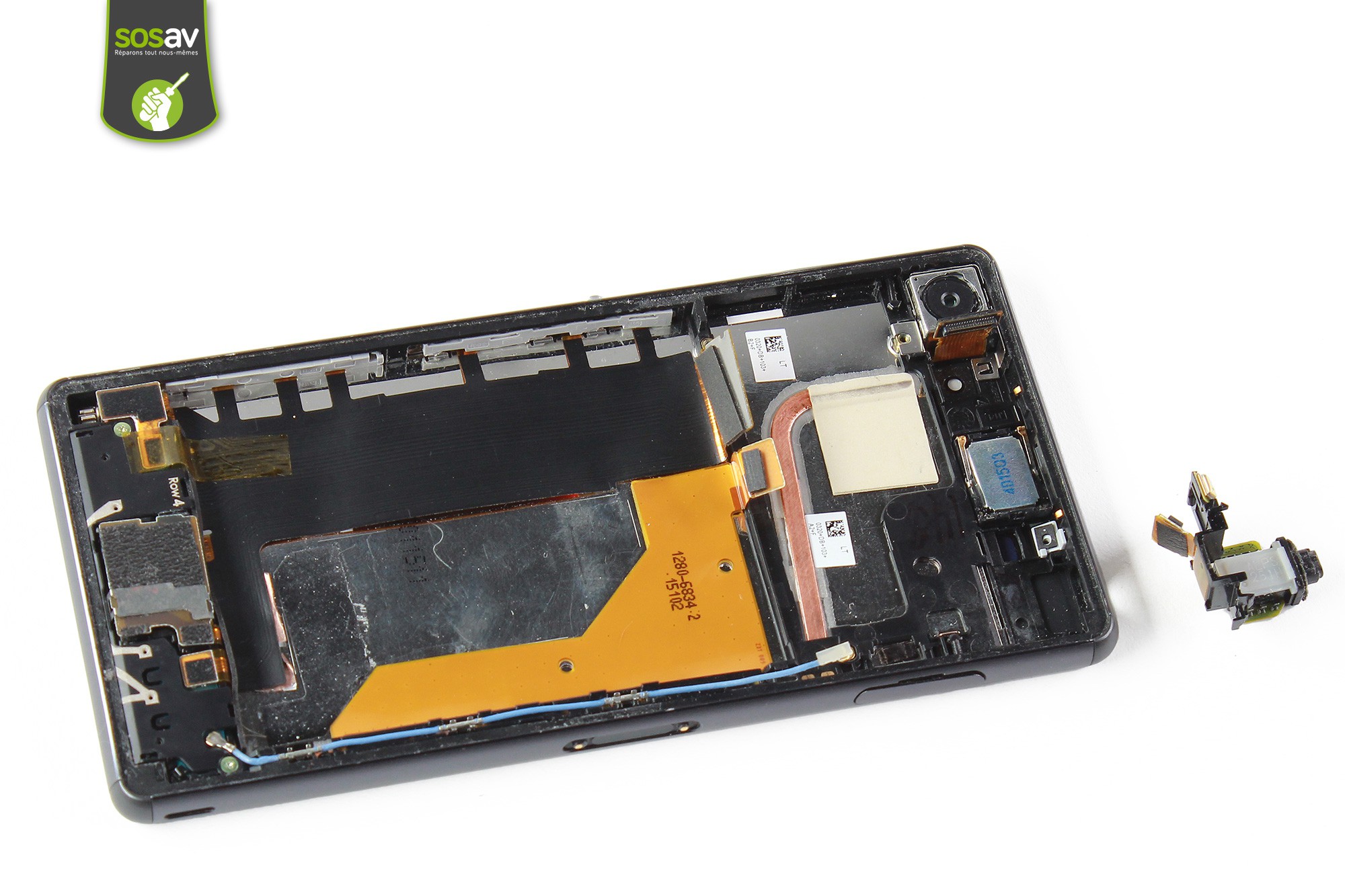

Il ne vous reste plus qu'à extraire la nappe prise jack / micro / capteur proximité, avec la pince.

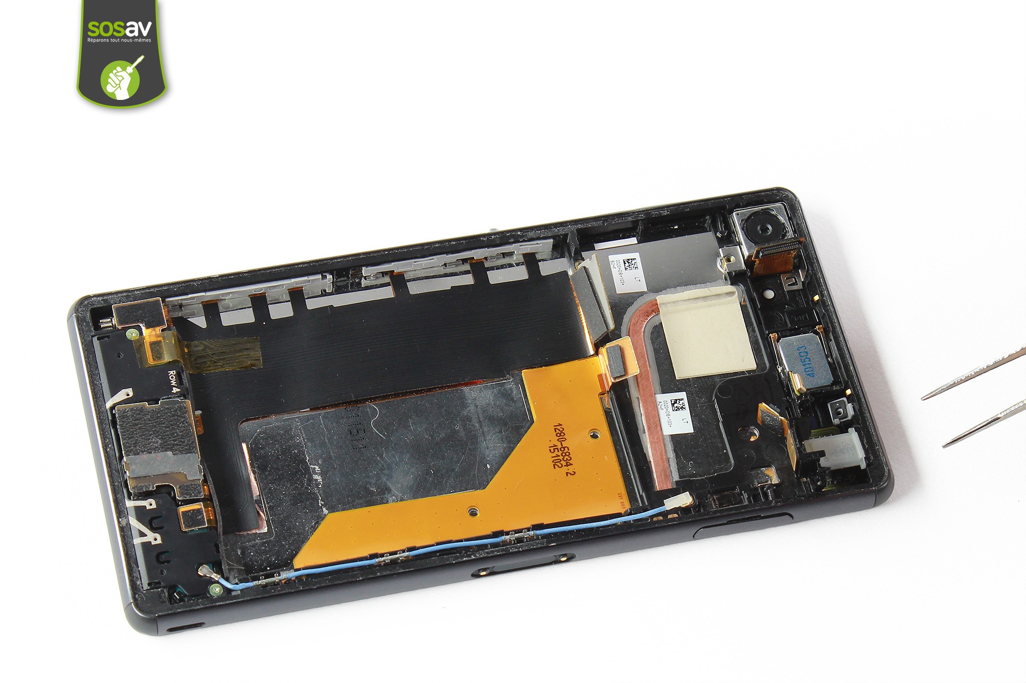

Etape 28
La nappe prise jack / micro externe / capteur proximité du Xperia Z3 est désormais démontée.Procédez à son remplacement par une pièce neuve si cela est nécessaire.
