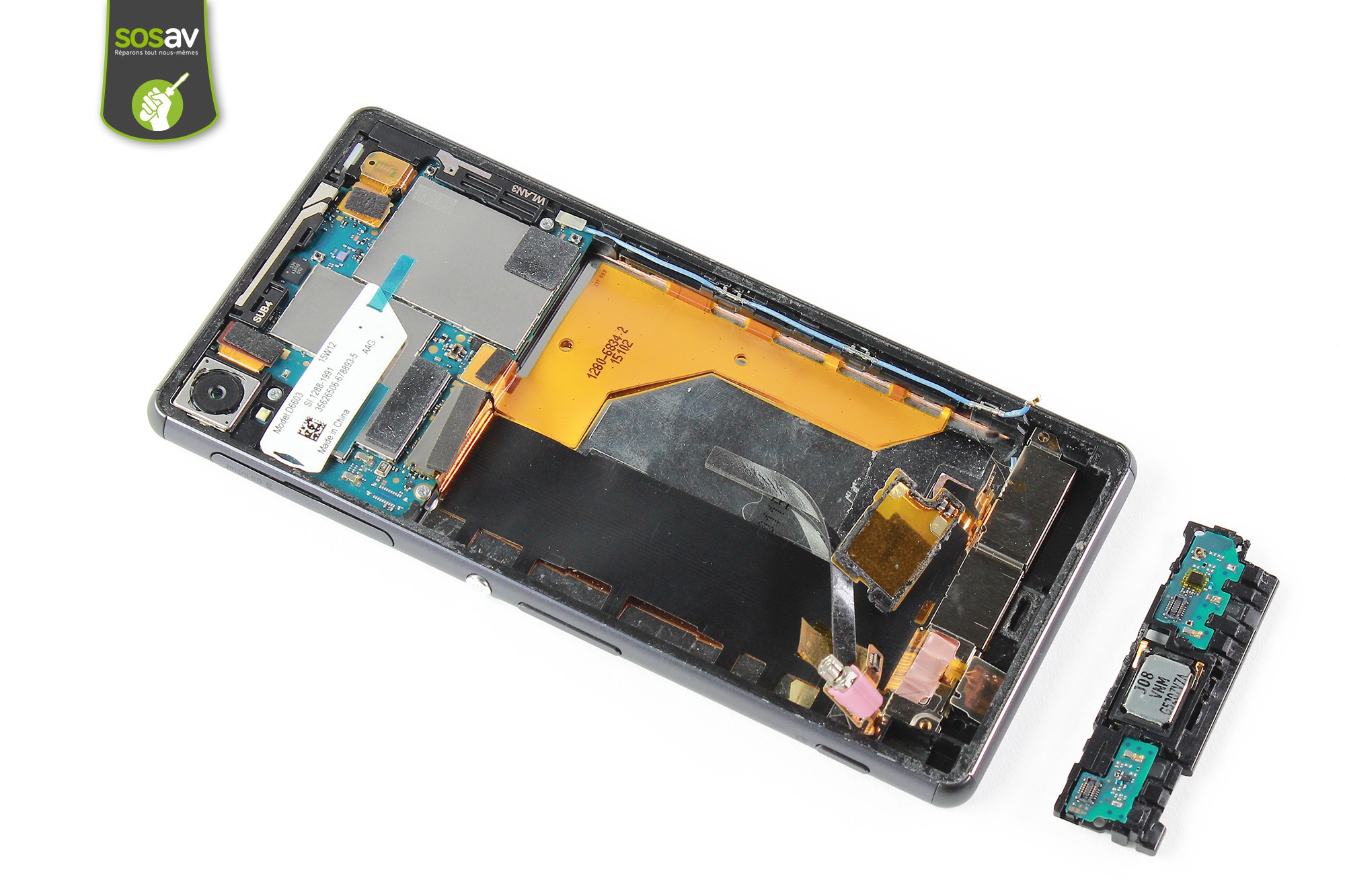

Insérez le côté plat de la spatule sous le module du bas.
Etape 25
Extraire le module complet avec la pince.
Etape 26
Le module récepteur antenne / haut parleur externe est désormais complètement démontée.Vous pouvez remplacer la pièce par une neuve si nécessaire.
Pour remonter votre Xperia Z3 suivez ce guide en sens inverse.
