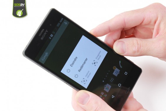

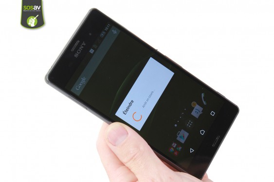

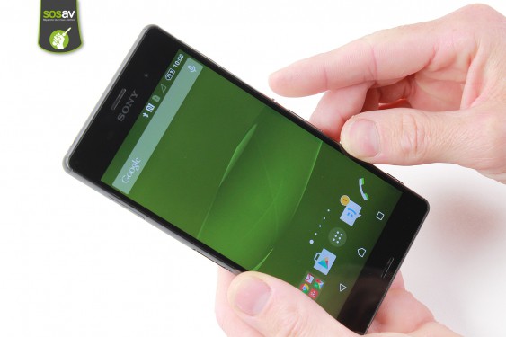

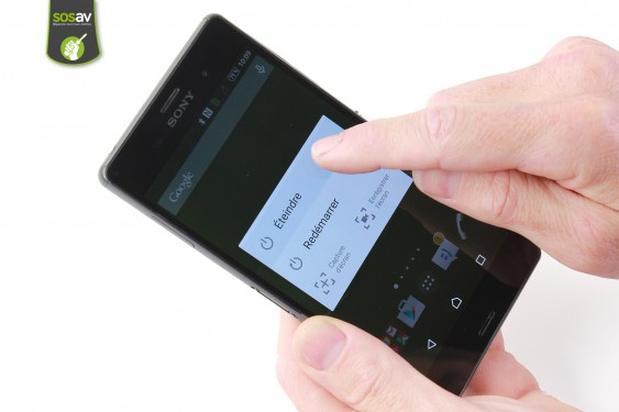

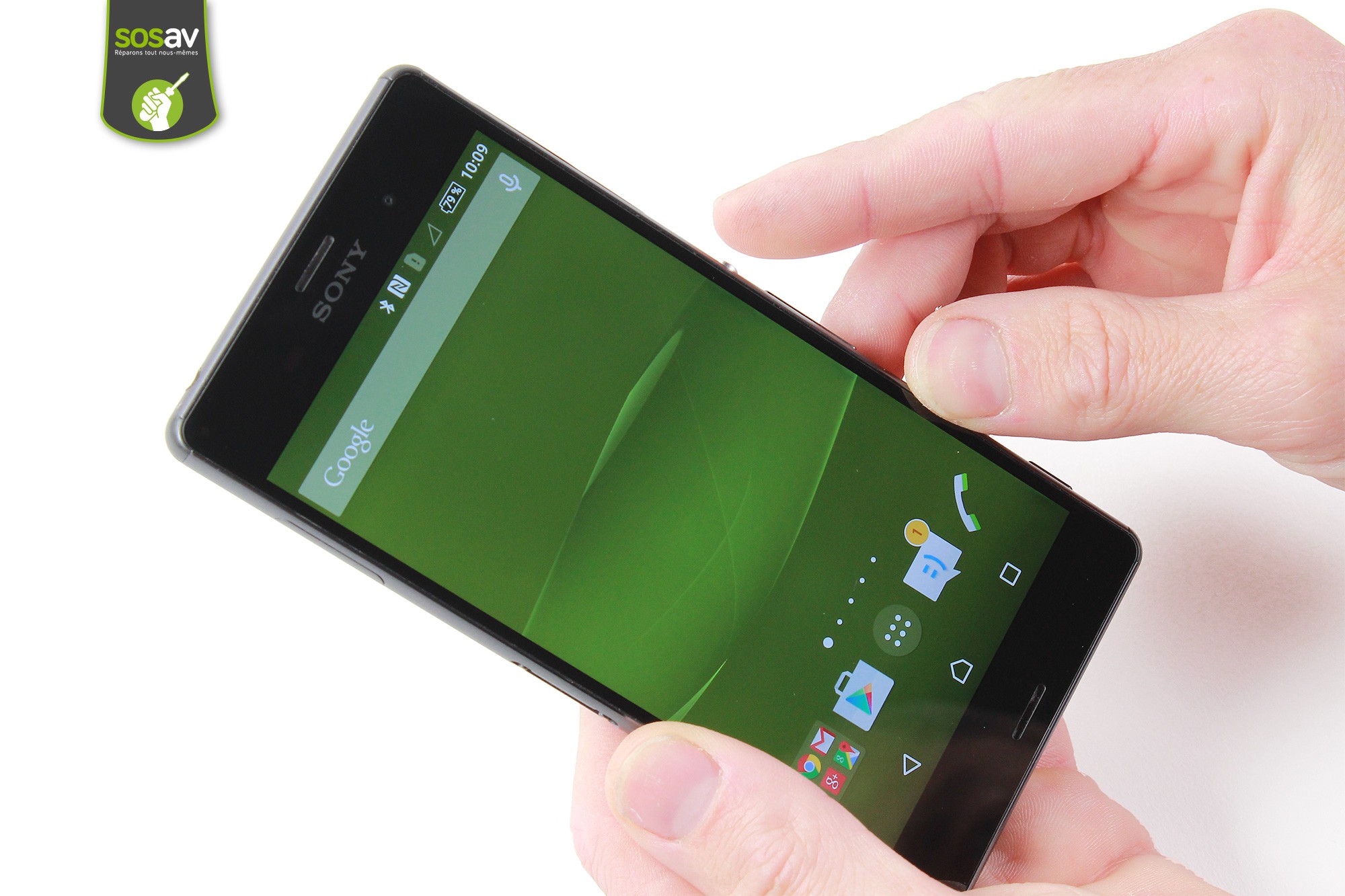

Avant de procéder au démontage du haut-parleur interne du Xperia Z3, il est nécessaire pour des raisons de sécurité évidentes de l'éteindre.Pour cela, appuyez quelques secondes sur le bouton d'allumage, choisissez l'option "Eteindre".

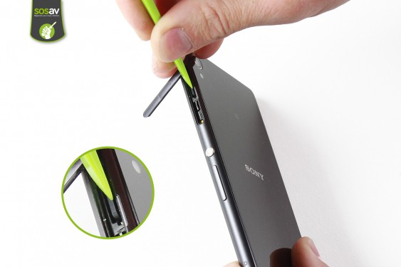

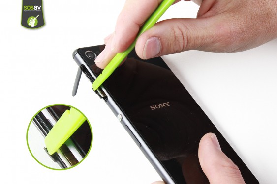

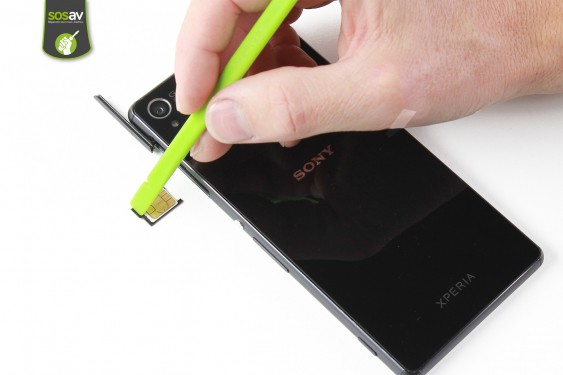

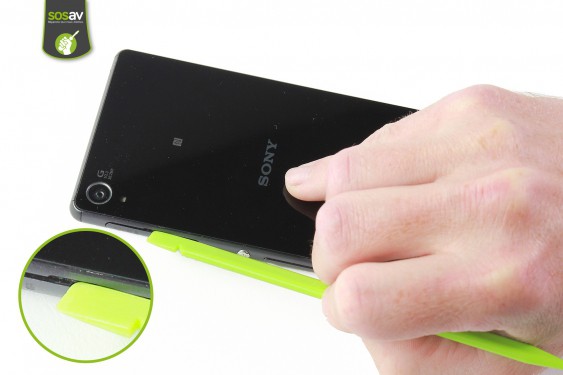

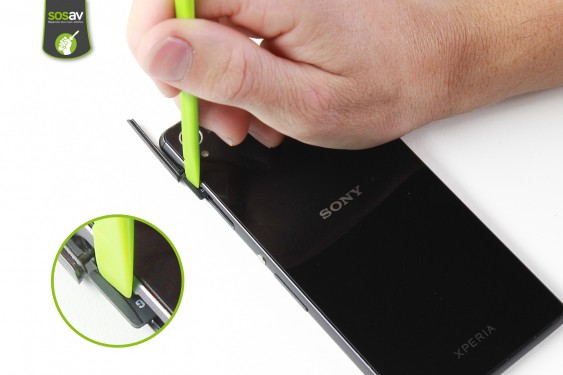

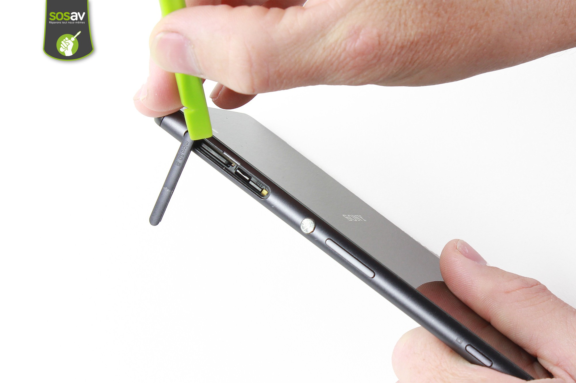

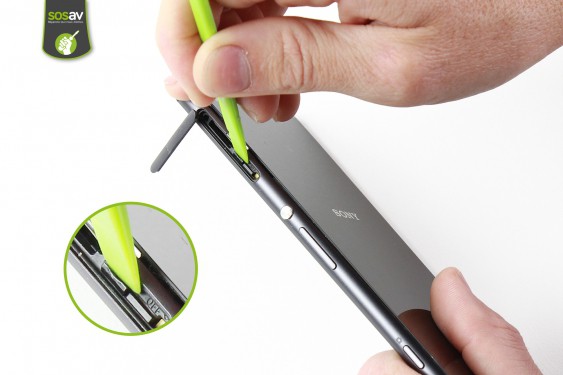

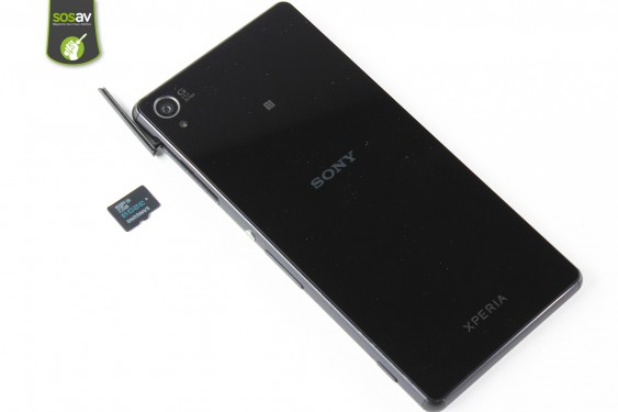

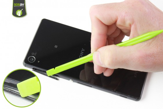

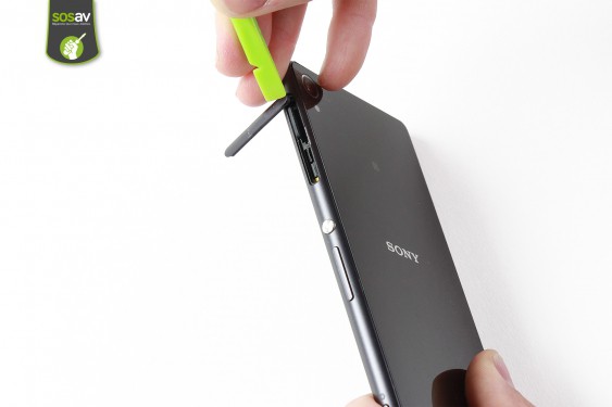

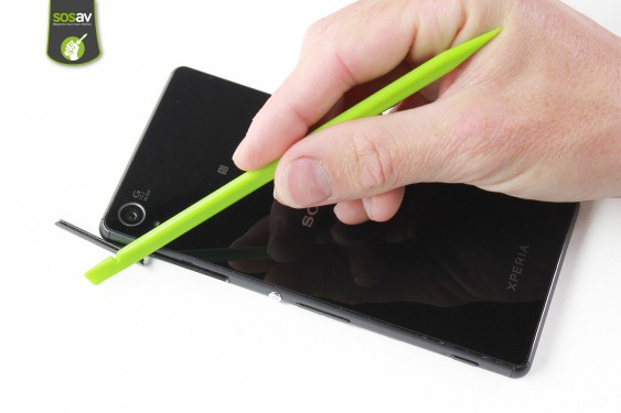

Avec la spatule, ouvrez le cache de protection dissimulant les cartes SIM et MicroSD.

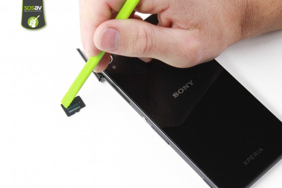

Afin d'extraire la carte MicroSD, pressez légèrement dessus puis relâchez. Celle-ci devrait sortir légèrement d'elle même.

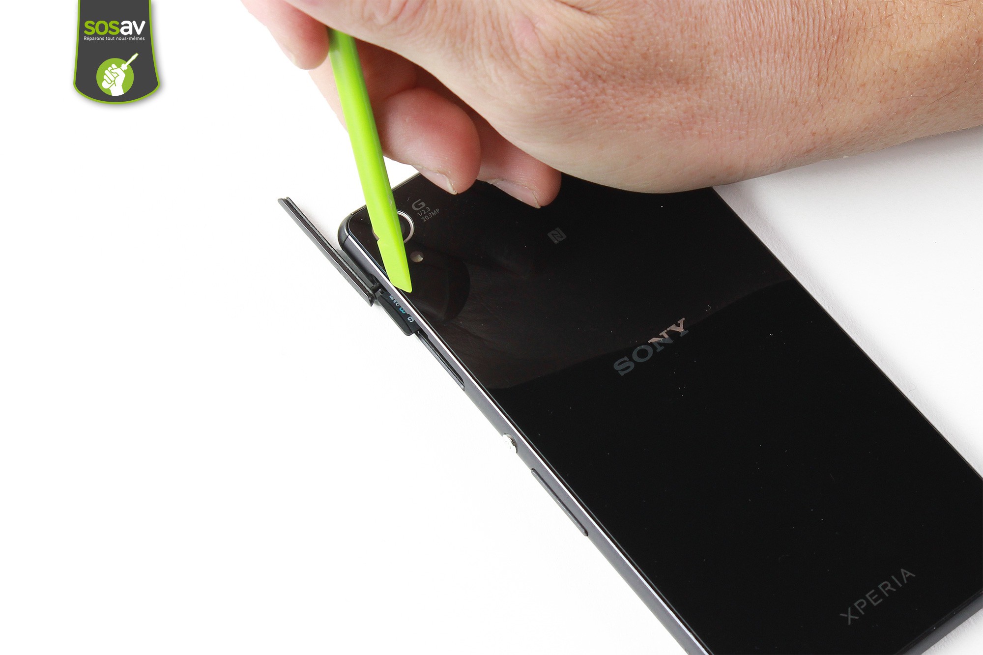

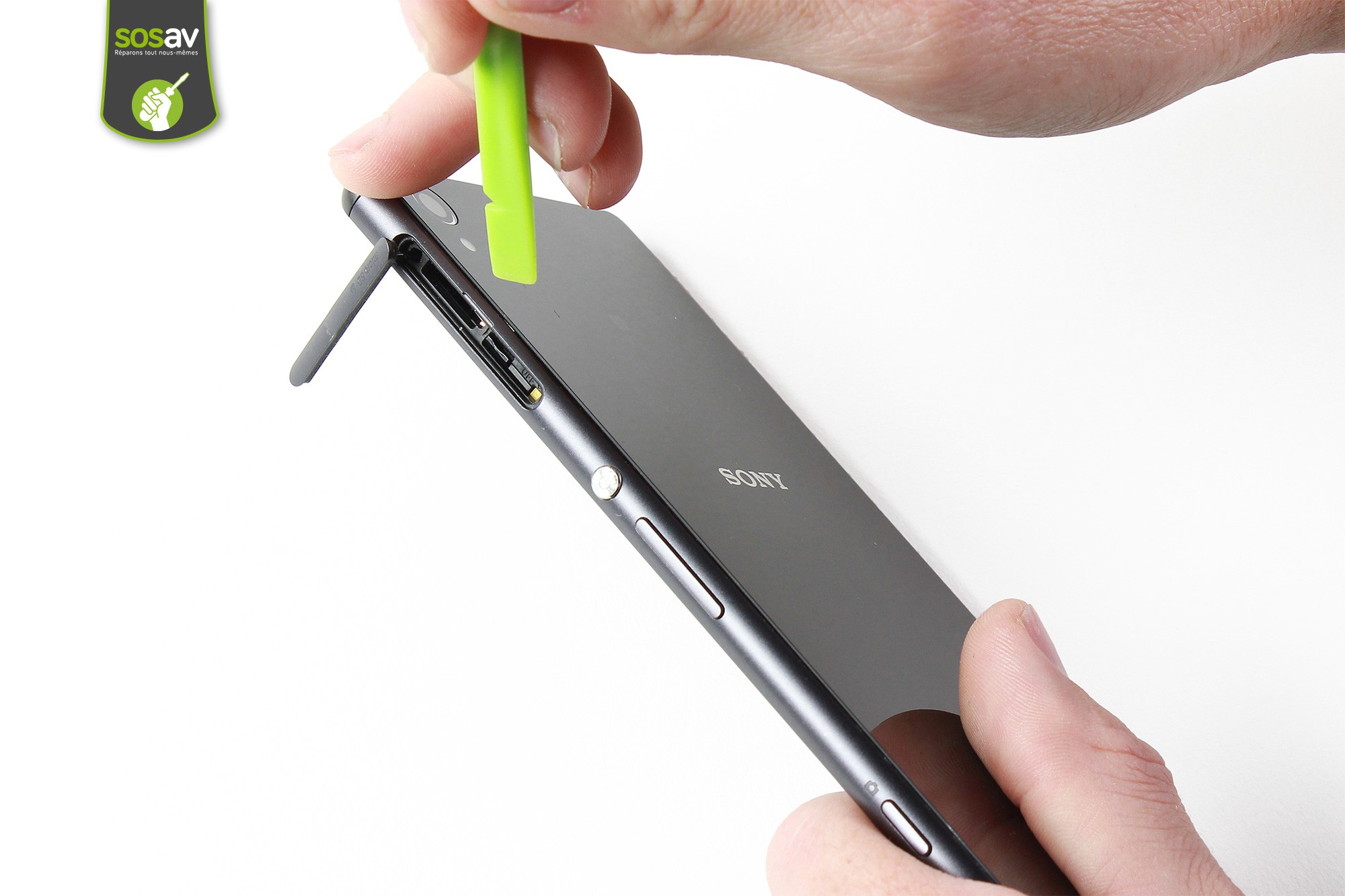

Puis procédez à son retrait en poussant sur l'ergo avec la spatule en nylon.
Retirez également la carte SIM en poussant sur l'ergo du support SIM.

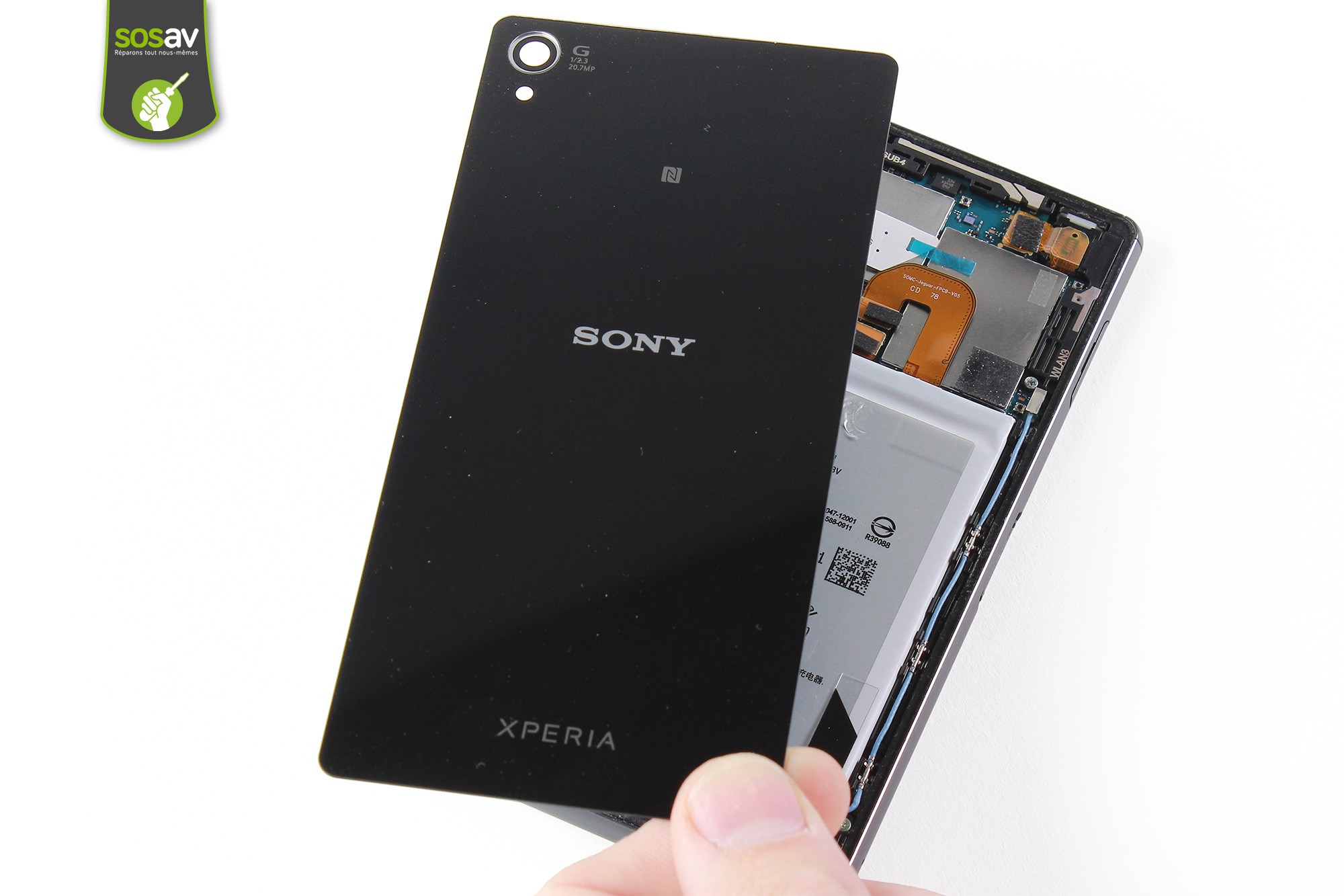

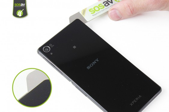

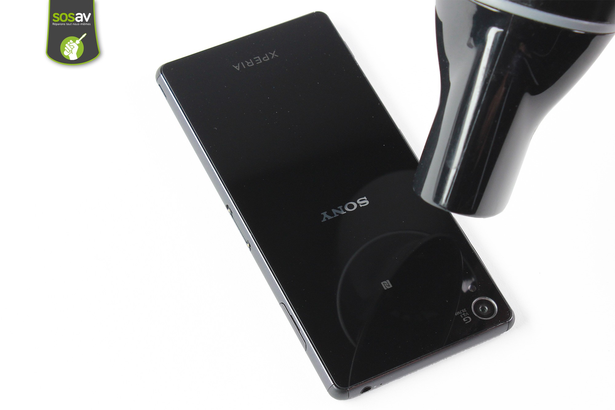

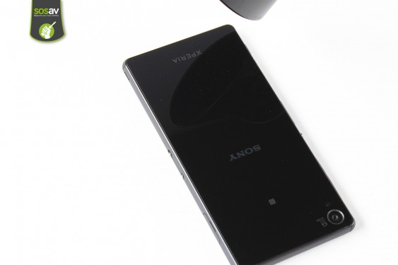

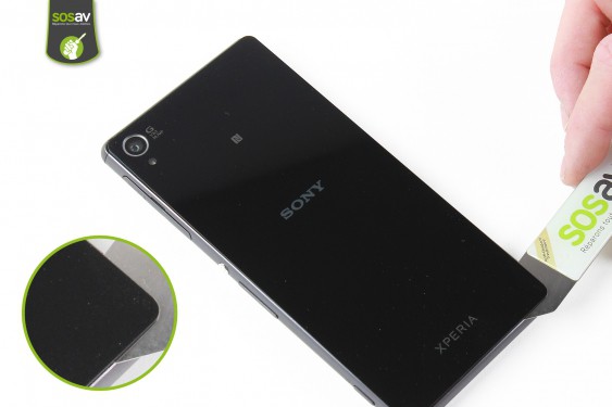

A l'aide d'un sèche-cheveux, rechauffez la façade arrière durant une minute.Cette opération a pour but de faire fondre la colle maintenant la façade arrière.

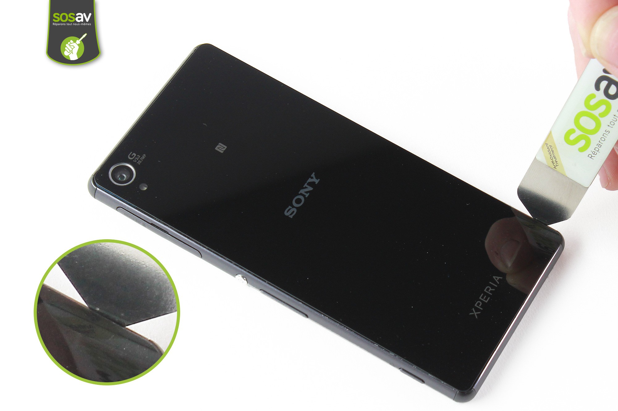

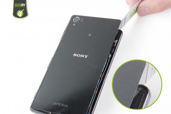

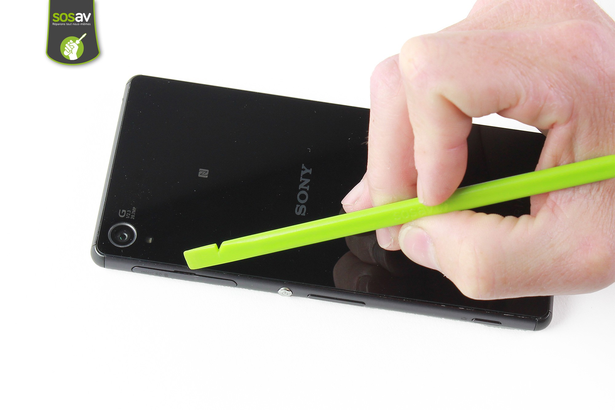

Insérez ensuite une spatule iSesamo dans l'interstice de la façade arrière puis, faites très délicatement levier afin de la retirer.

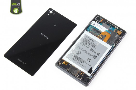

Soulevez la façade arrière puis procédez à son retrait.La batterie peut être collée sur la face arrière, n'hésitez pas à forcer légèrement ou à réutiliser la spatule iSesamo pour la décoller délicatement.La façade arrière du Xperia Z3 est désormais démontée.

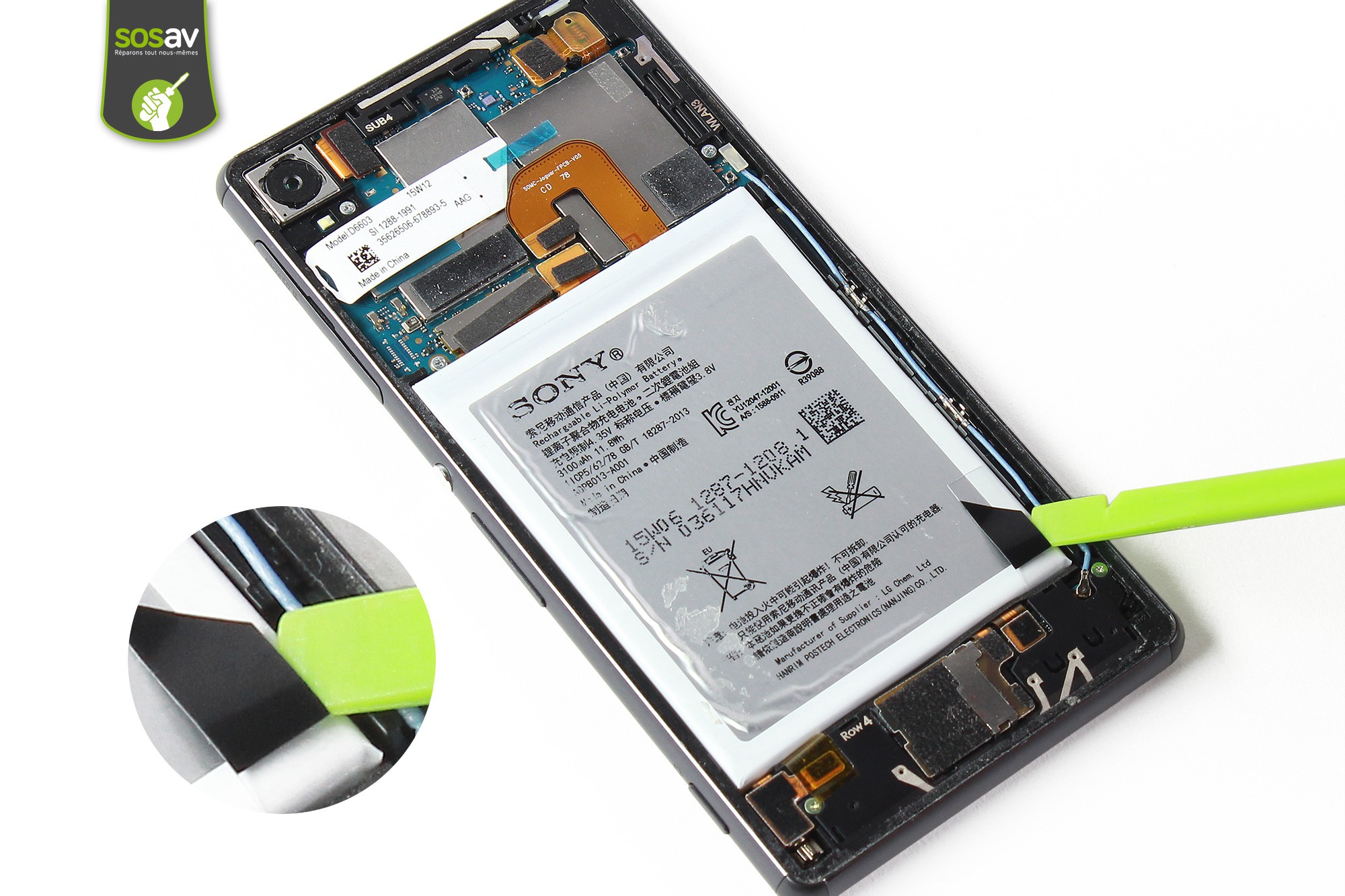

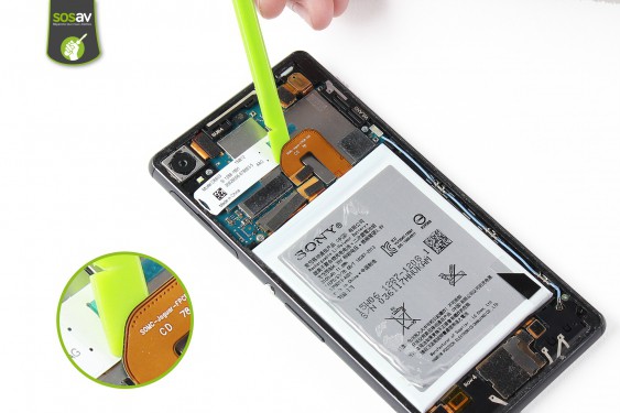

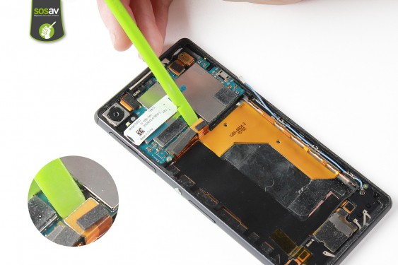

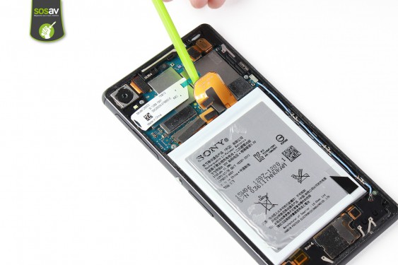

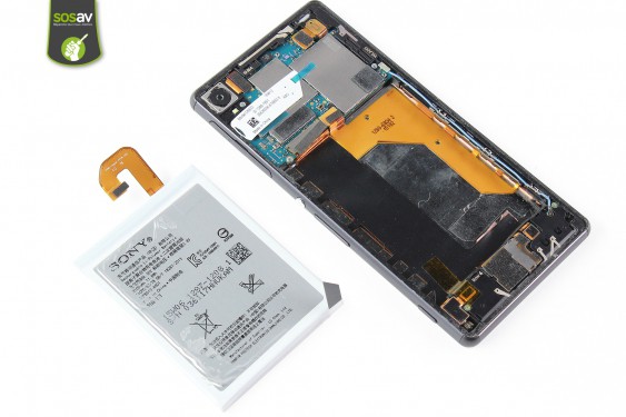

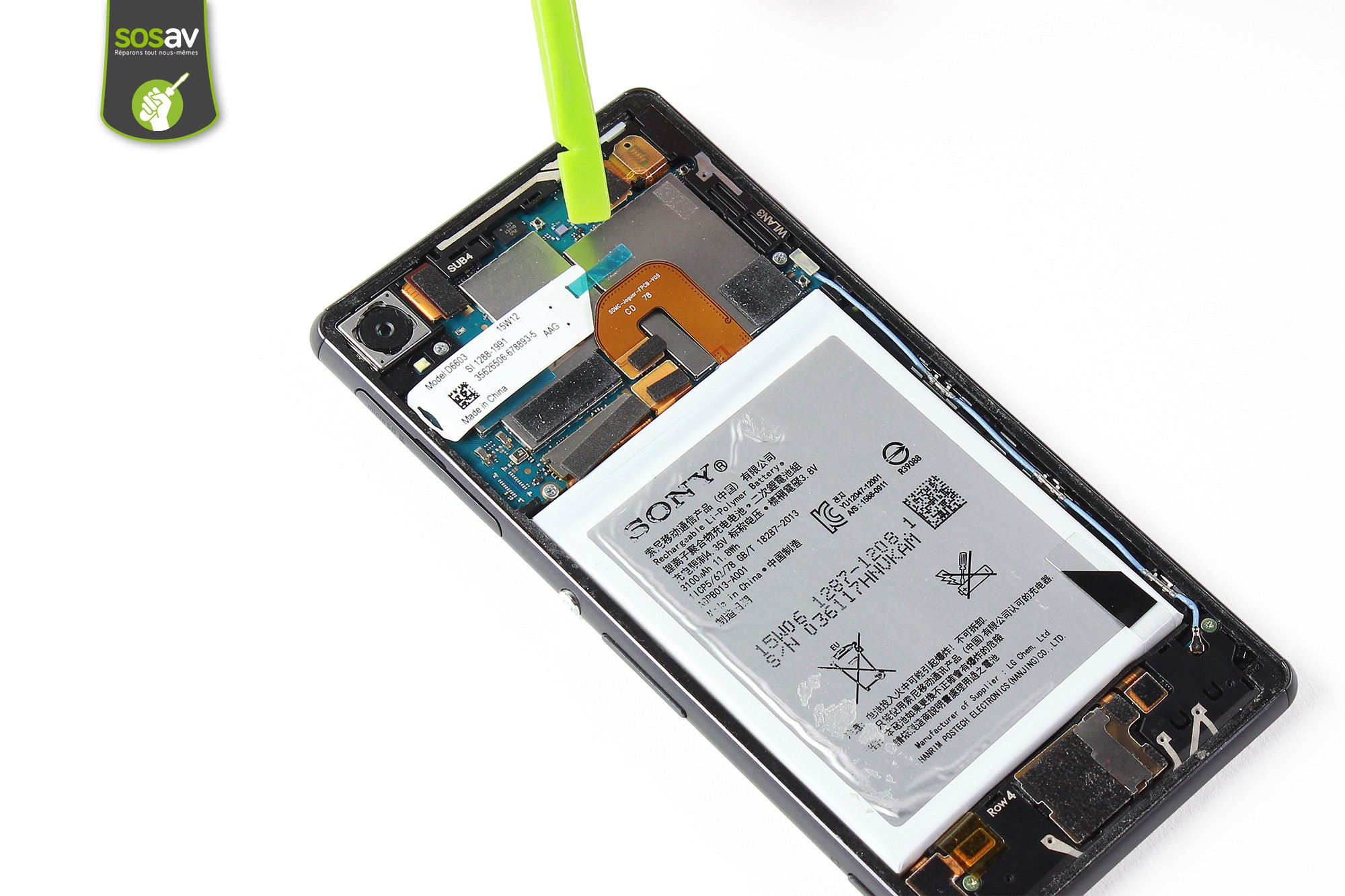

Pour des raisons de sécurité, il est nécessaire de retirer la batterie avant de poursuivre le démontage.Utilisez la spatule en nylon pour déconnecter la batterie.Toujours avec la spatule en nylon, faites délicatement levier afin de soulever la nappe batterie.

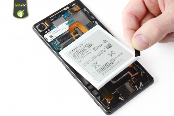

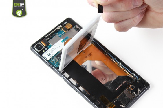

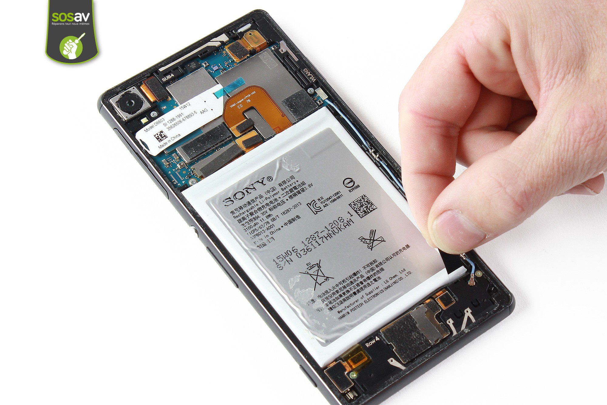

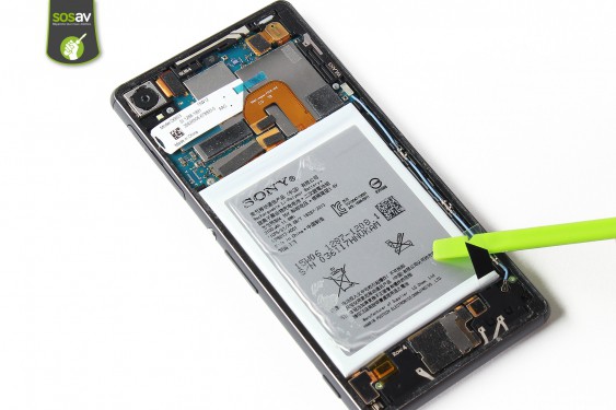

Avec la spatule, décollez la languette destinée au retrait de la batterie.
Soulevez puis procédez ensuite au retrait de la batterie.

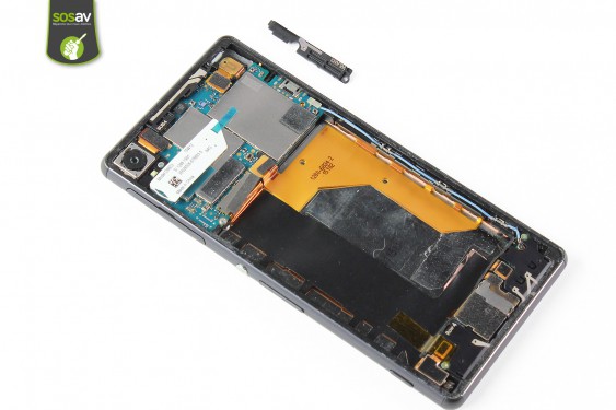

A l'aide d'un tournevis cruciforme, dévissez la vis entourée en rouge sur la photo.

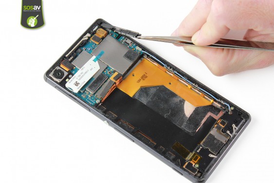

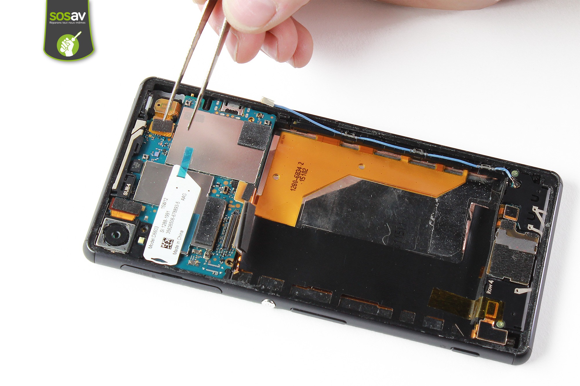

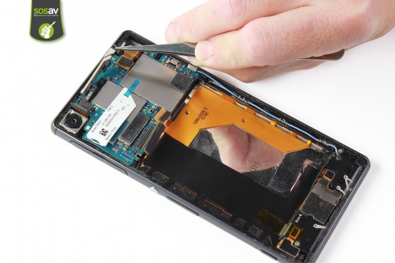

Avec la pince du kit outils, venez retirer l'antenne Wifi.

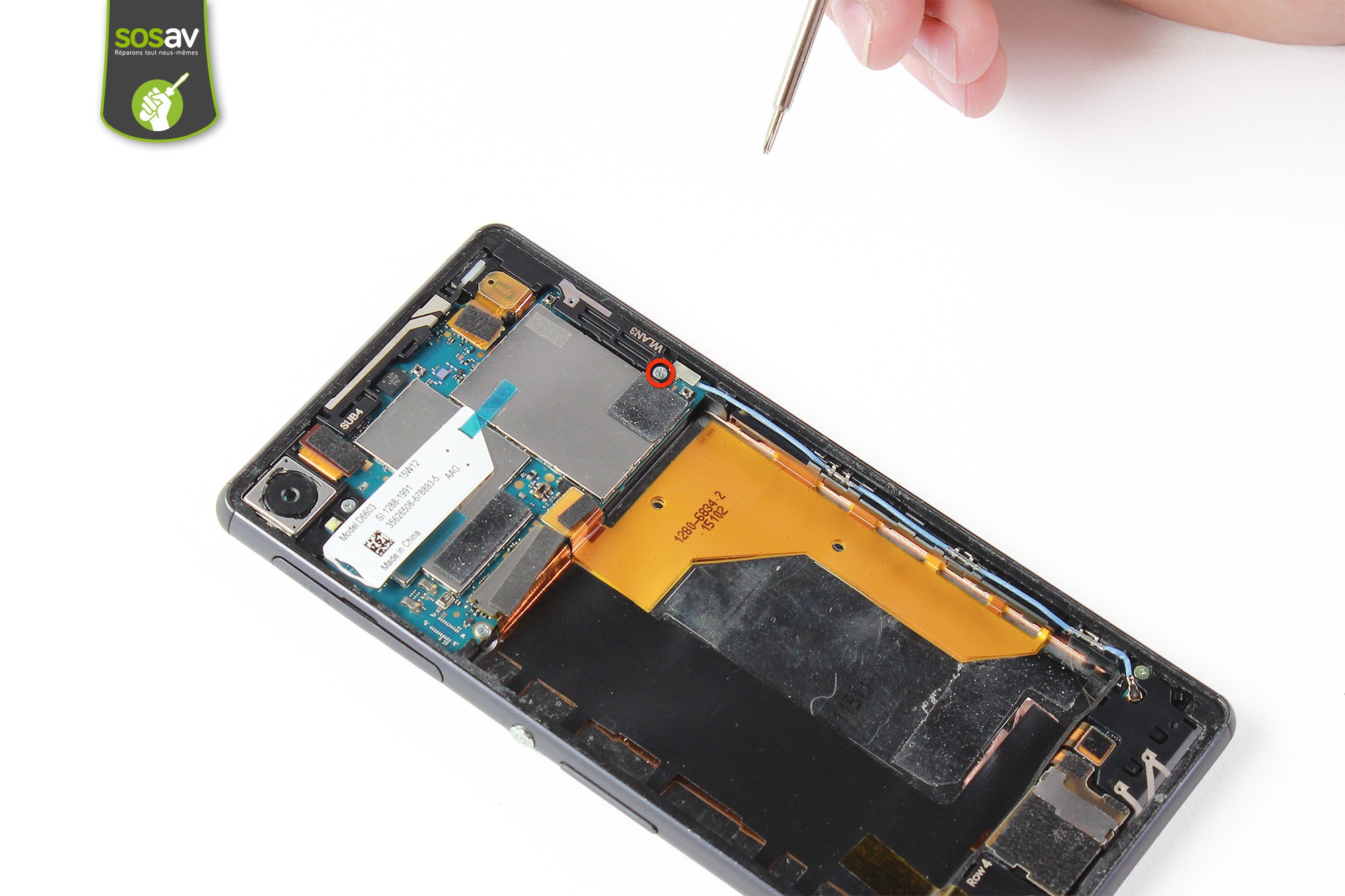

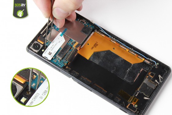

Reprenez le tournevis cruciforme pour dévisser la vis entourée en rouge sur la photo.

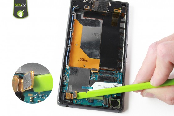

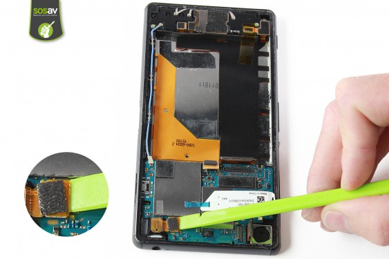

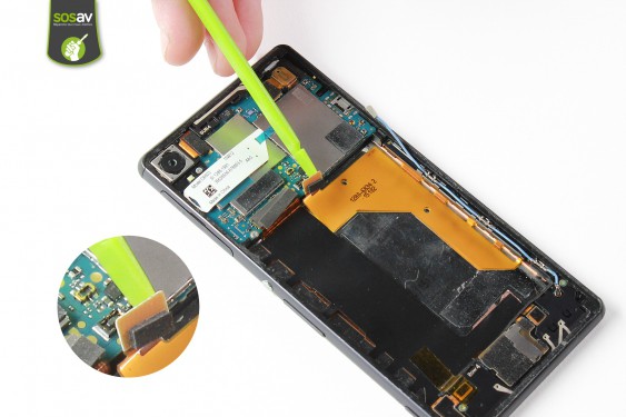

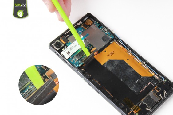

Déclipsez délicatement de la carte mère la nappe de charge à induction avec l'aide de la spatule.

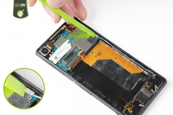

Avec la spatule, déclipsez le connecteur reliant la nappe power à la carte mère.

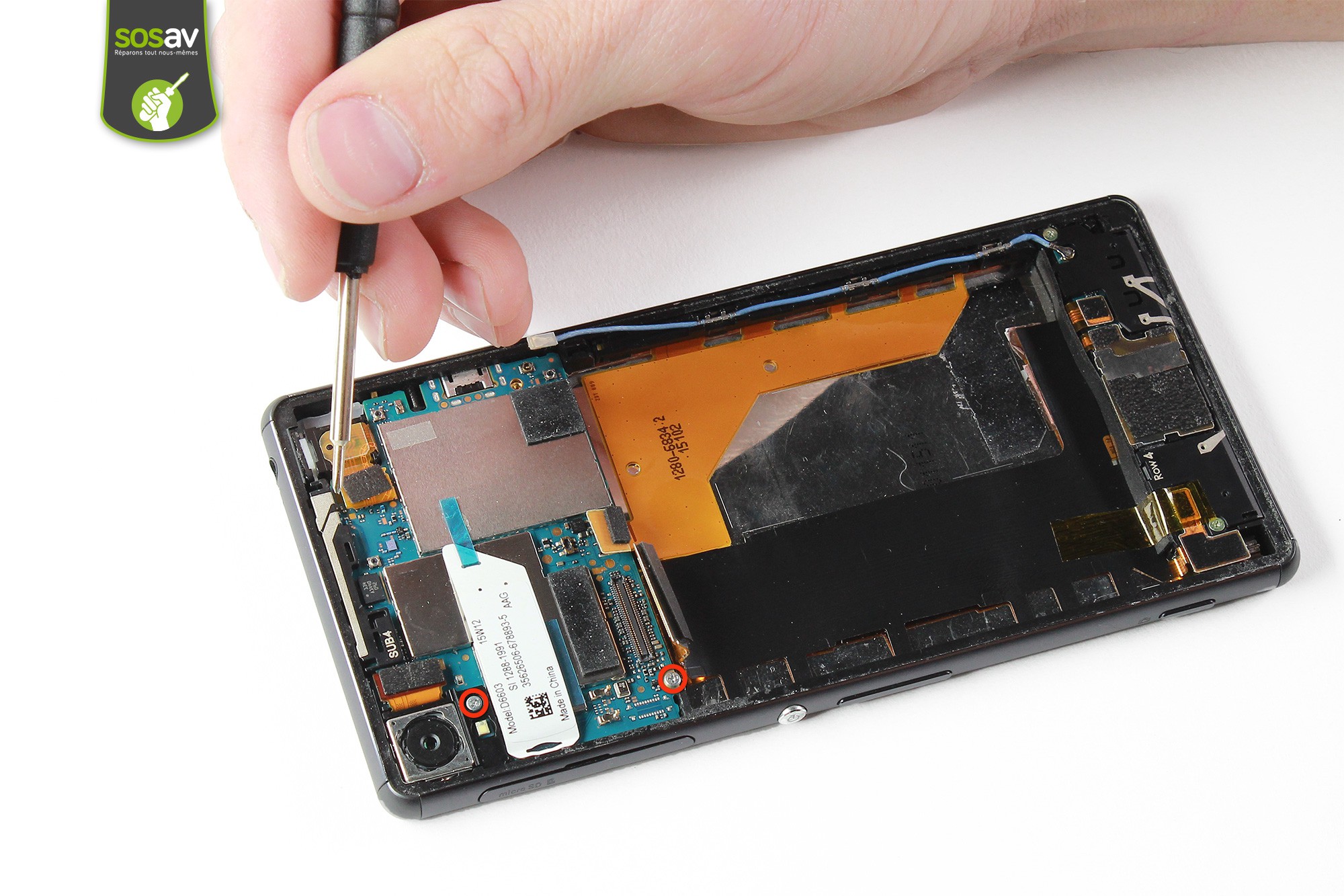

Prenez le tournevis cruciforme pour dévisser les deux vis entourées en rouge sur la photo.

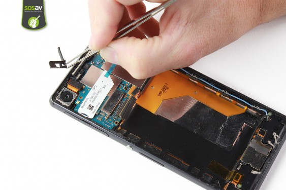

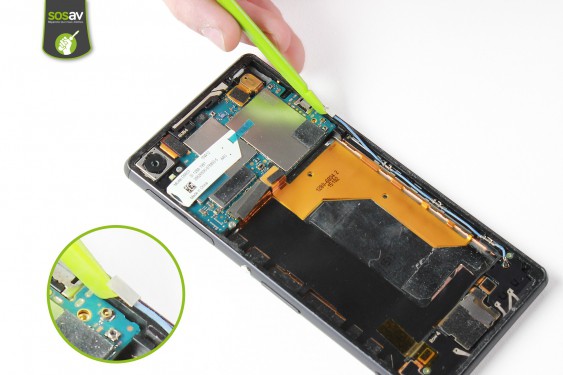

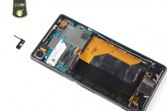

Avec la pince du kit outils, venez retirer la cale de protection du flash.

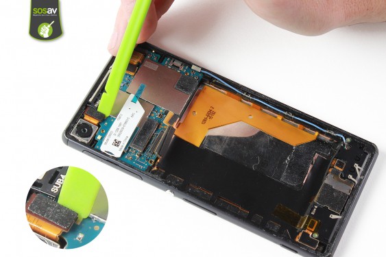

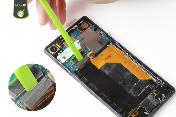

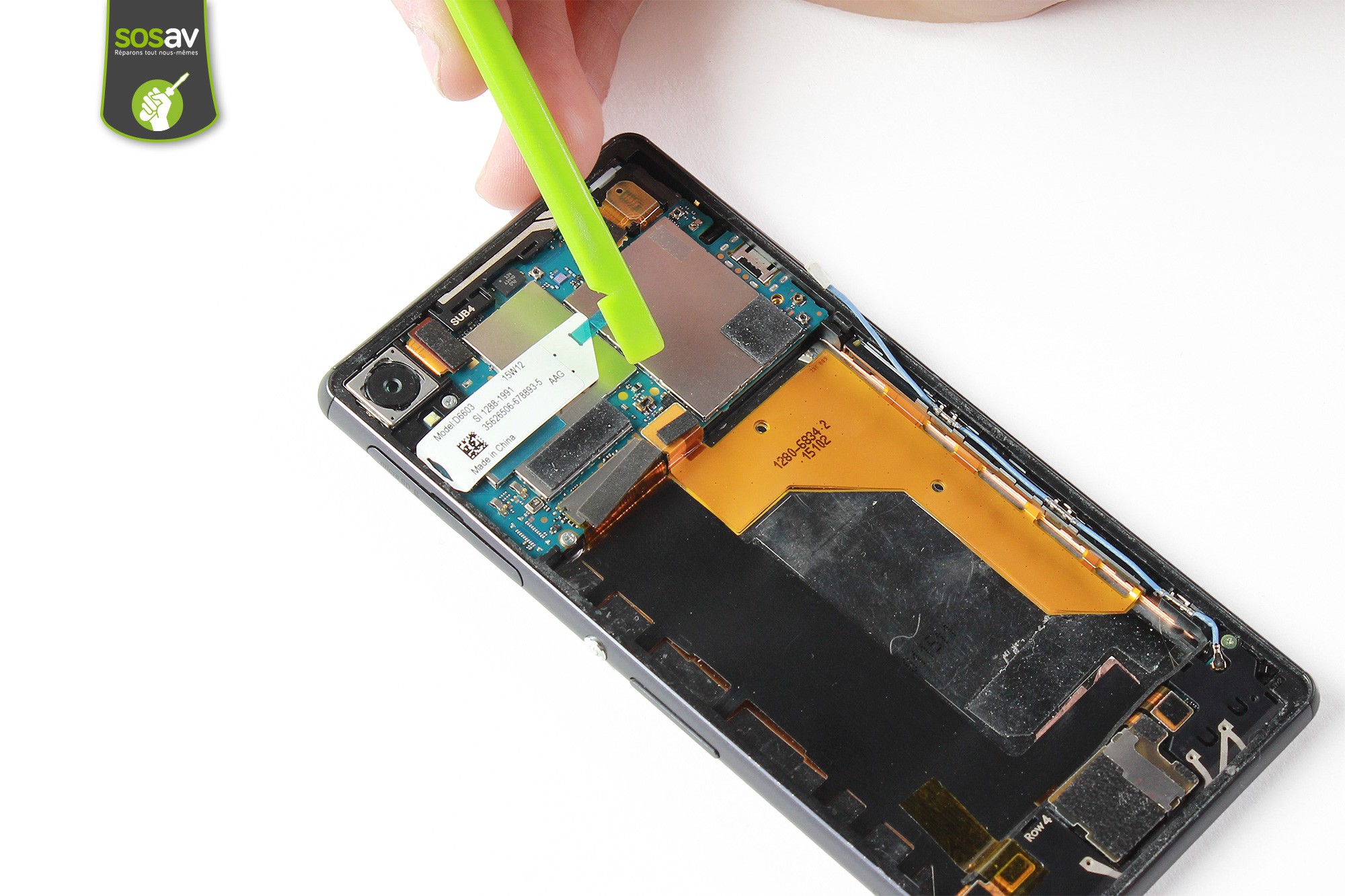

Avec la spatule, soulevez délicatement le connecteur reliant la caméra arrière à la carte mère.

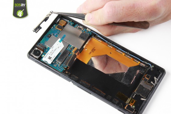

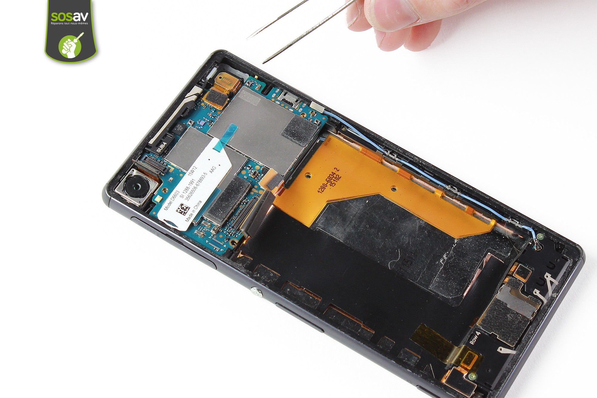

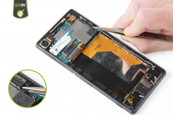

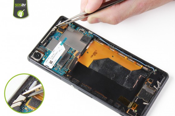

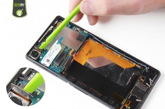

Retirez à présent l'antenne "SUB4" avec la pince.

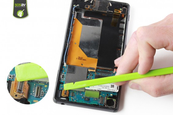

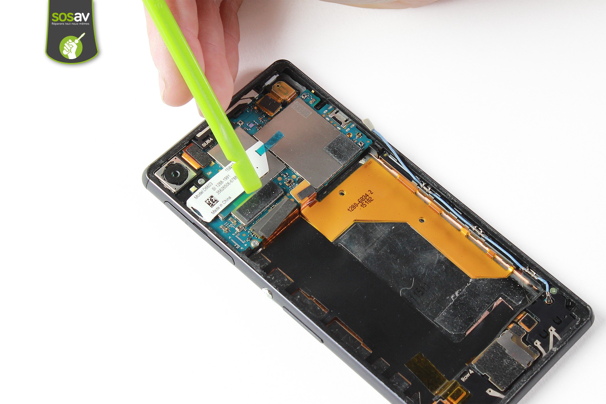

Avec la spatule, soulevez délicatement le connecteur reliant la prise jack / capteur proximité / micro à la carte mère.

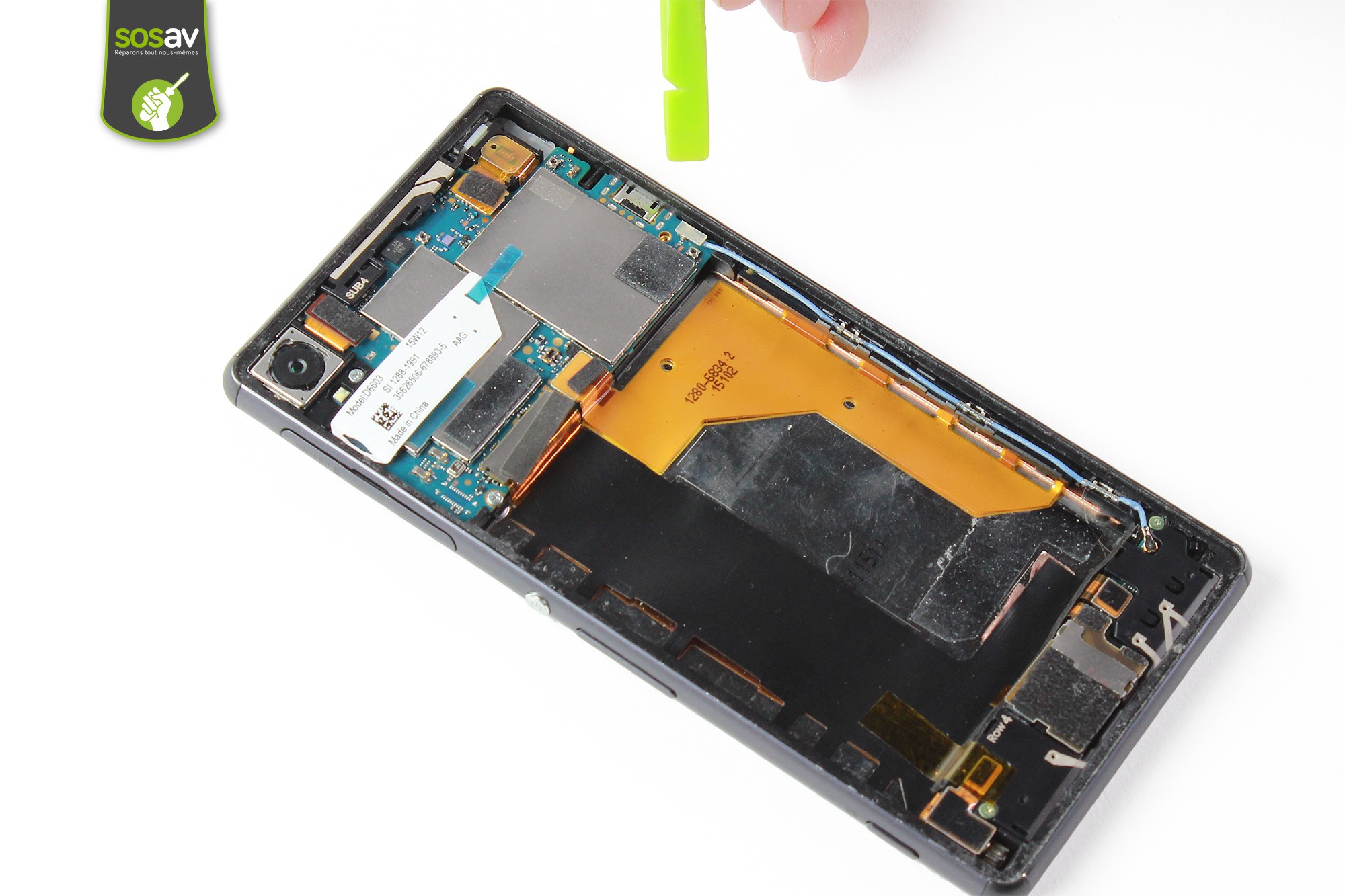

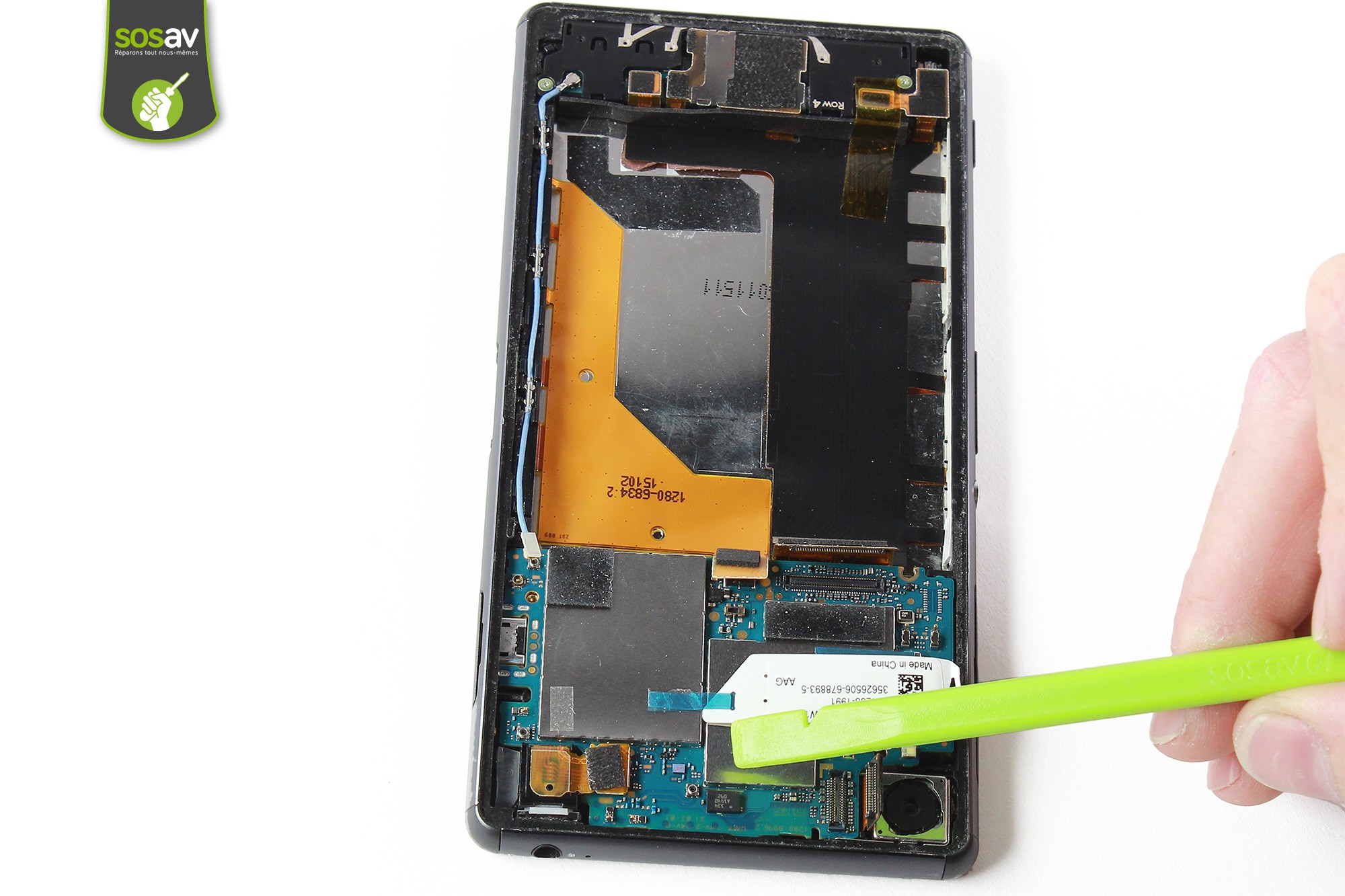

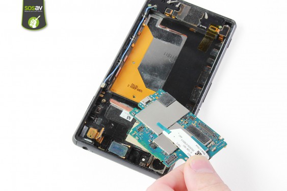

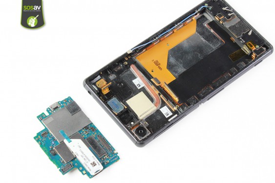

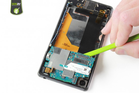

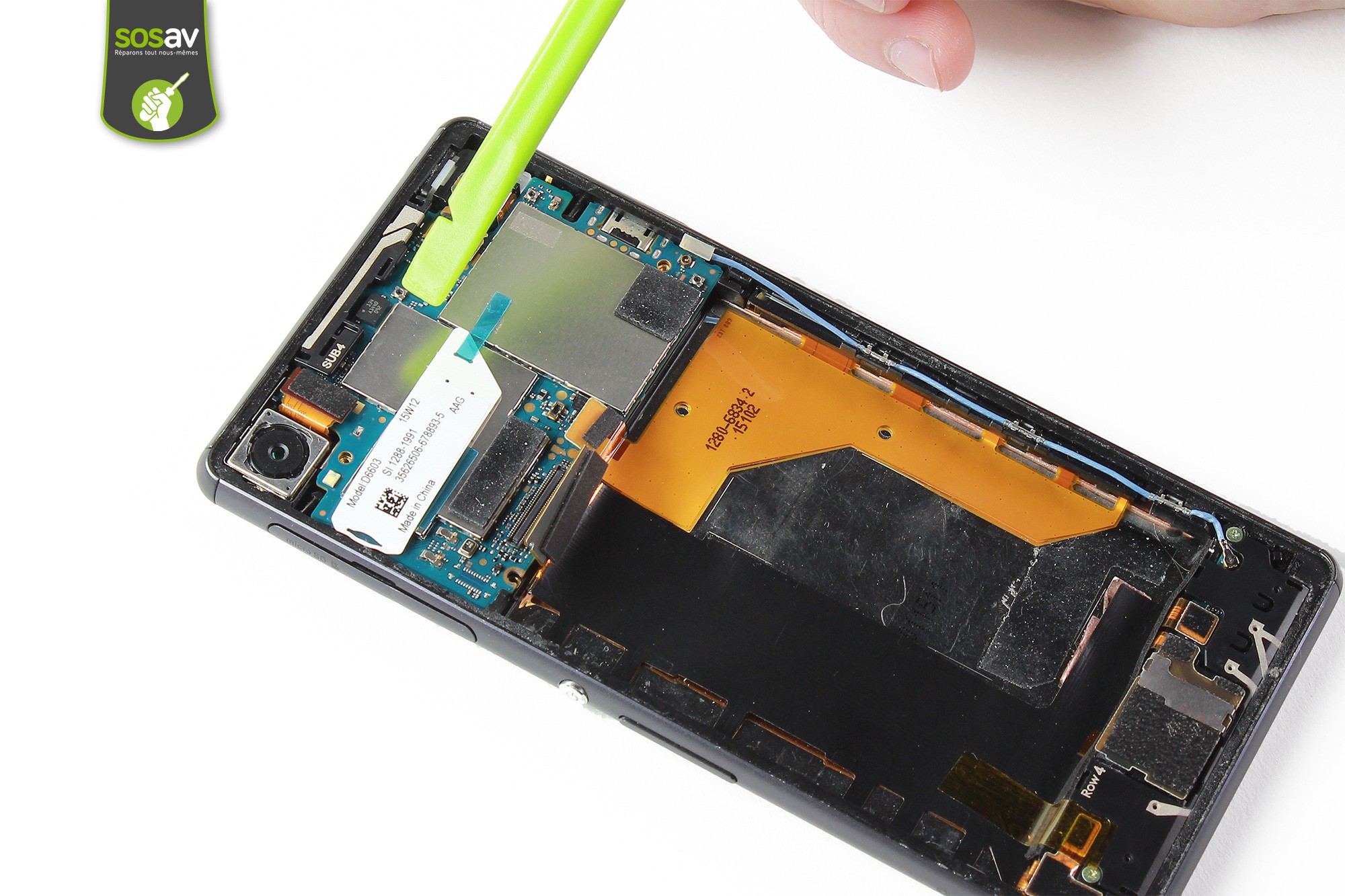

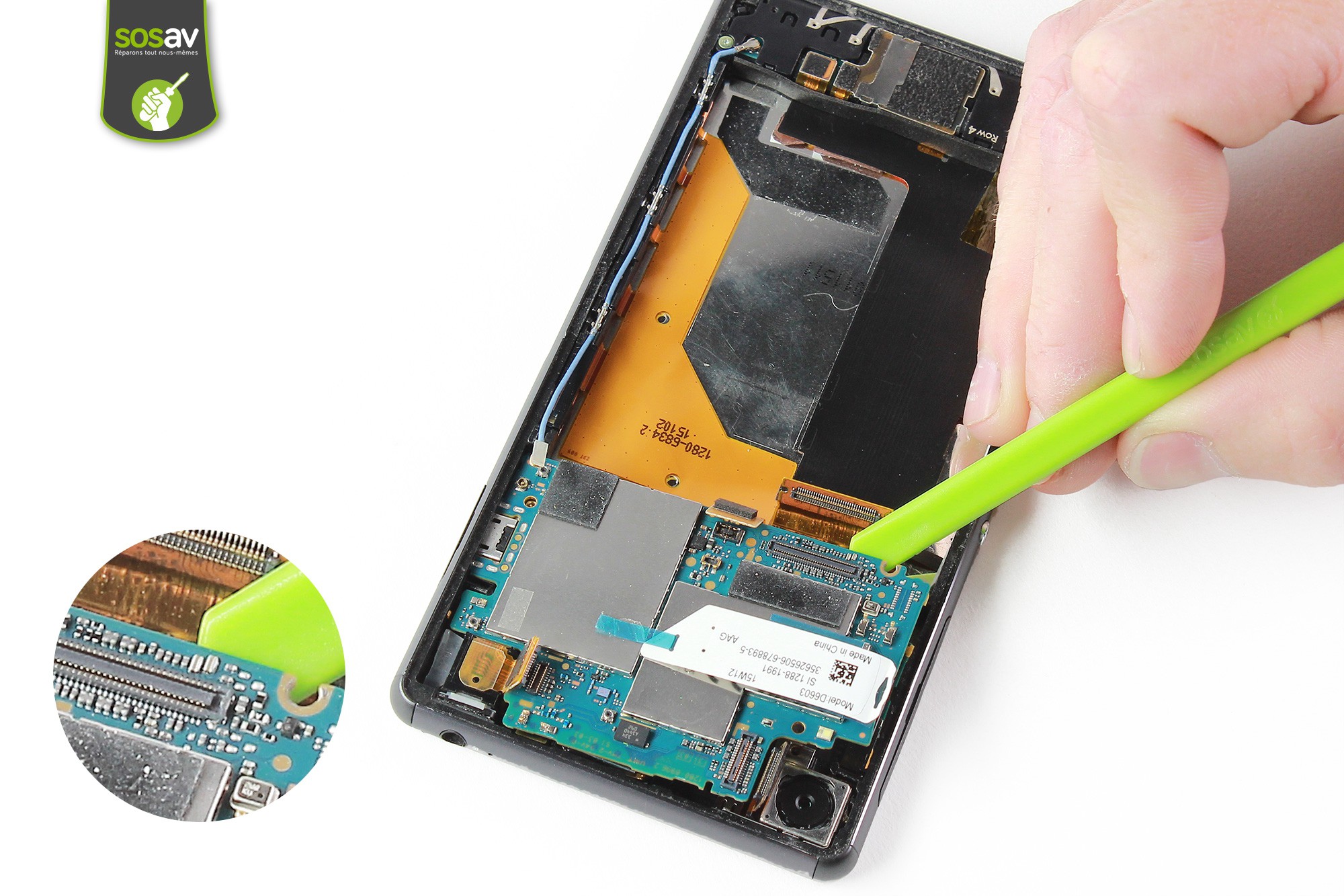

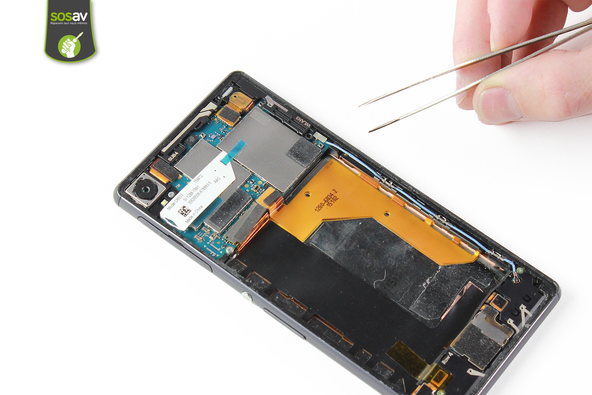

Insérer la spatule sous la carte mère, afin de la déloger de son emplacement.
Etape 24

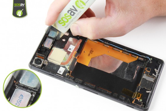

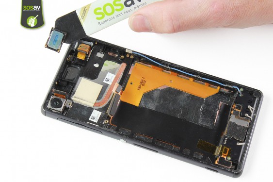

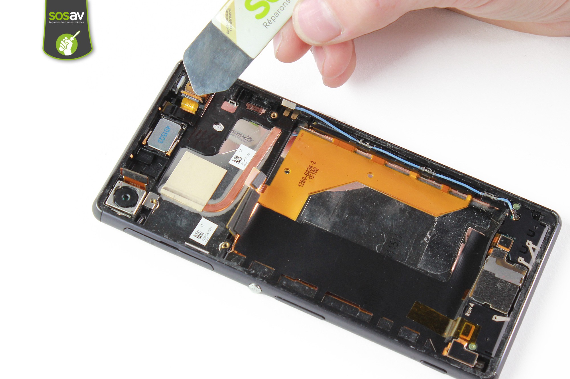

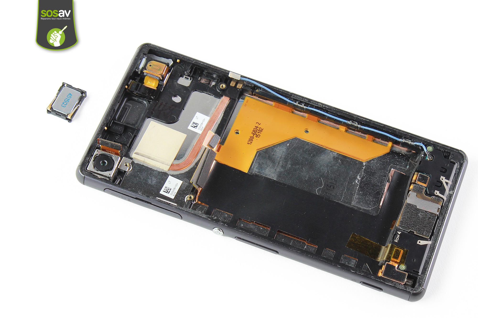

Insérez la iSesamo dans l'interstice puis soulevez le haut-parleur d'écoute.
Etape 25
Le haut-parleur interne du Xperia Z3 est désormais démontée.Si vous rencontrez des problèmes de son lors des appels, remplacez le haut-parleur interne pas une pièce neuve si nécessaire.
