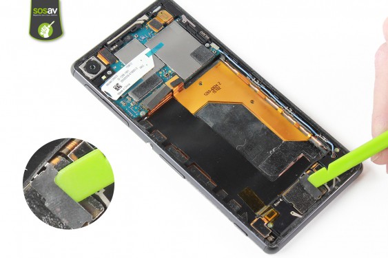

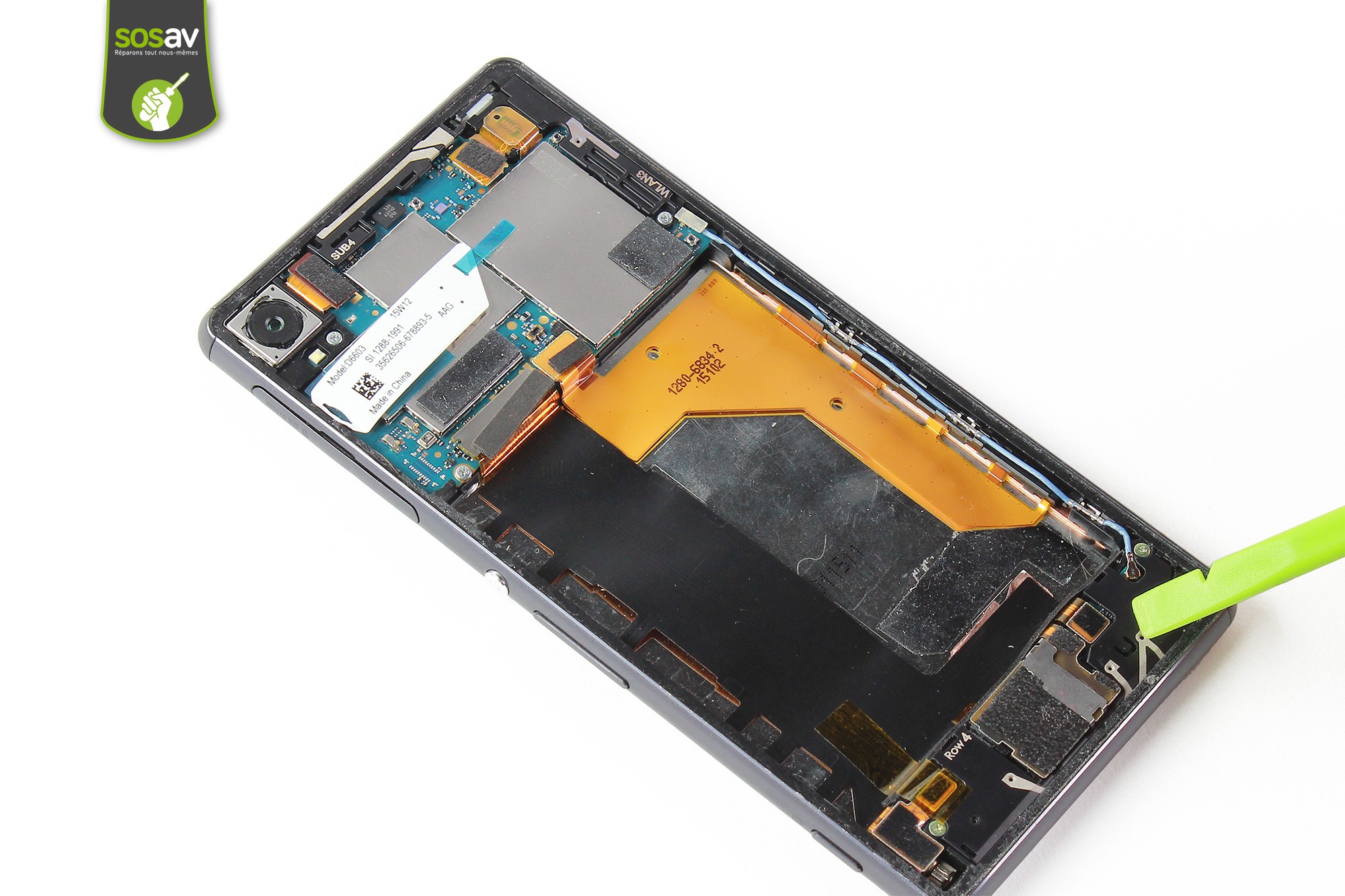

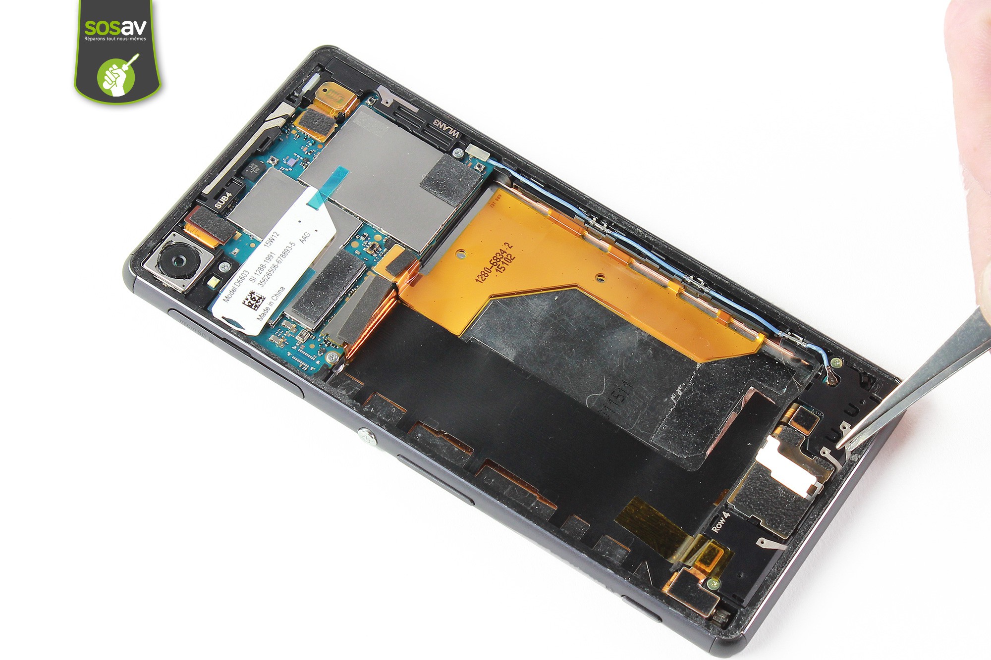

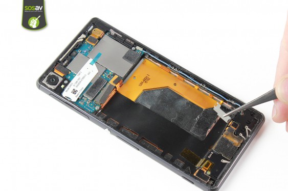

Prenez la pince pour extraire la plaque.

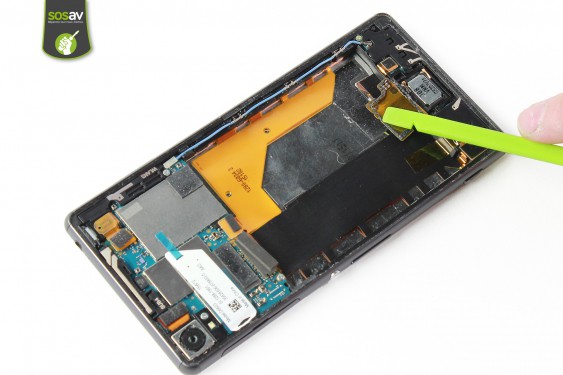

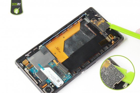

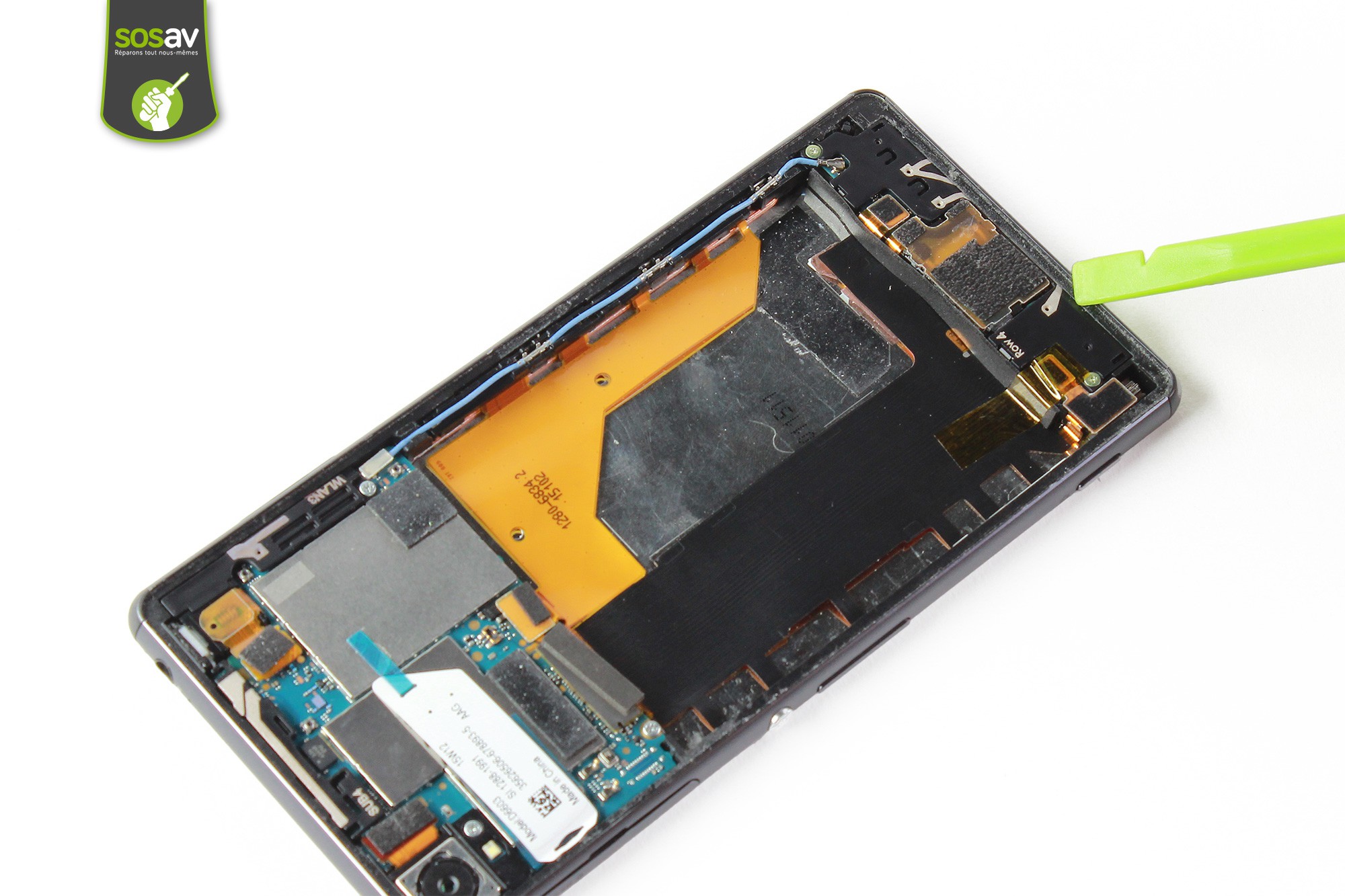

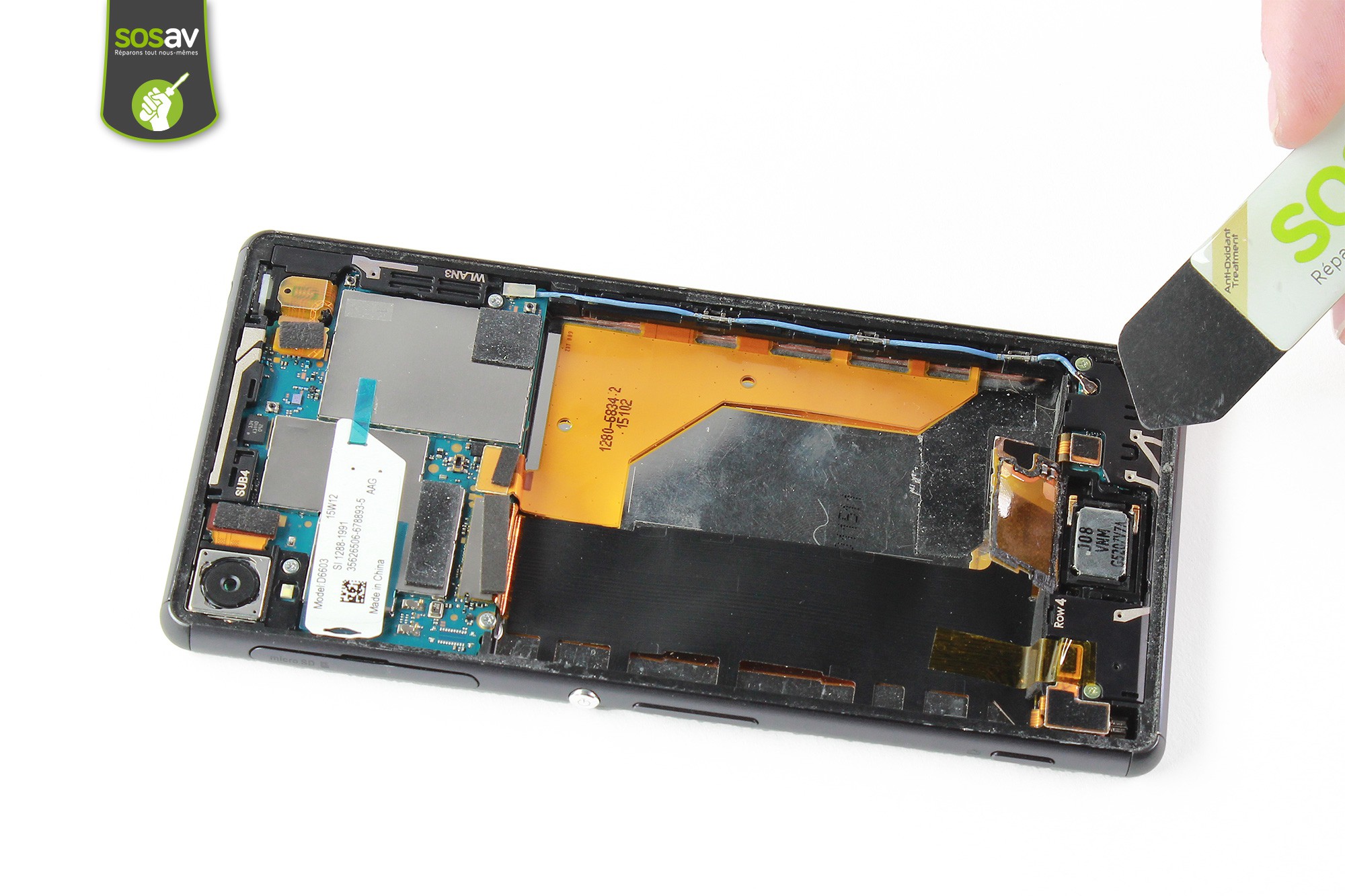

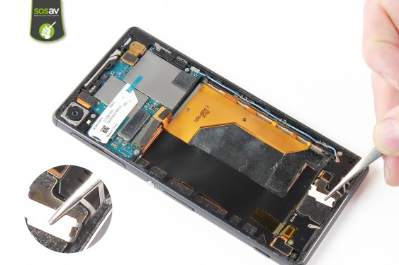

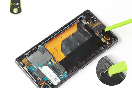

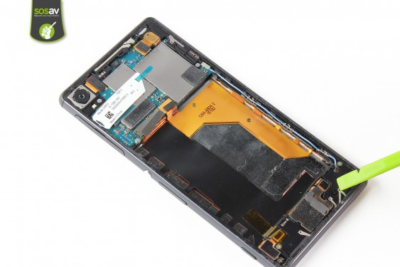

Insérez le côté plat de la spatule tout en décollant la nappe, cachant l'accès au haut-parleur.

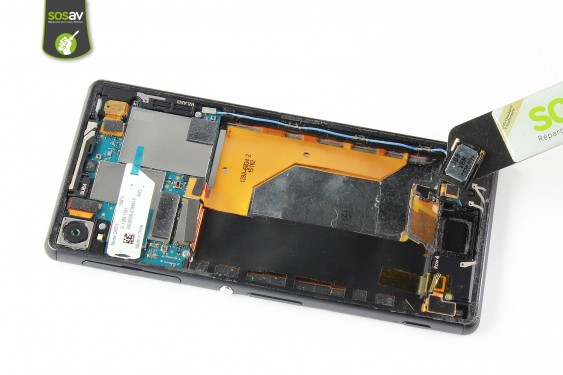

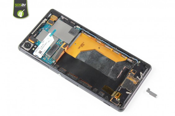

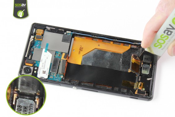

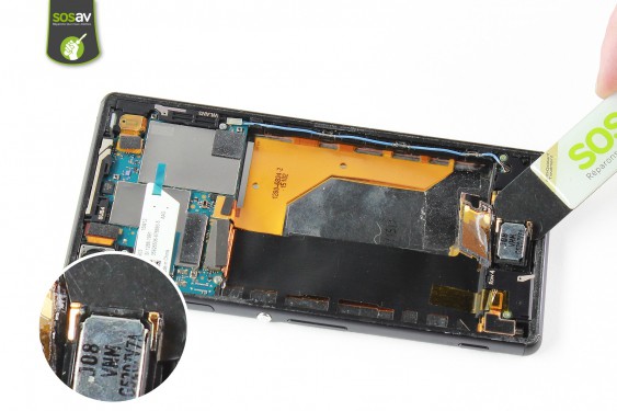

Insérez la iSesamo dans l'interstice puis soulevez le haut-parleur.

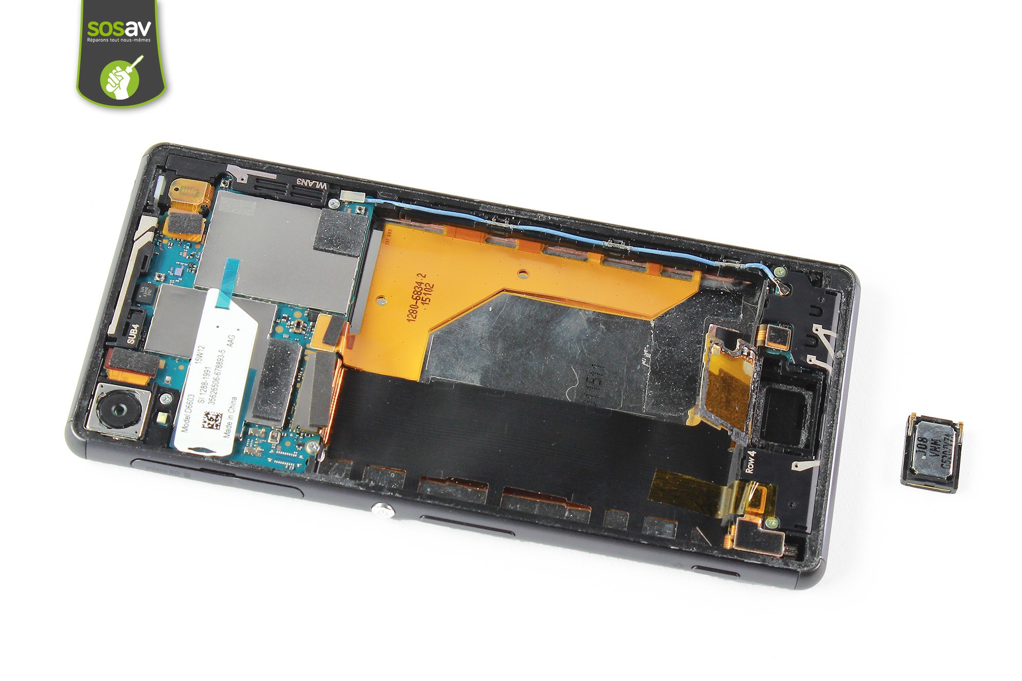

Le haut-parleur externe du Xperia Z3 est désormais démontée.Si votre Z3 n'émet plus de son, vous pouvez remplacer le haut-parleur mains libres par une pièce neuve si nécessaire.
