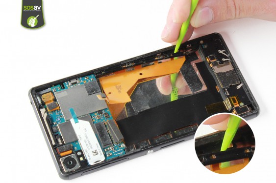

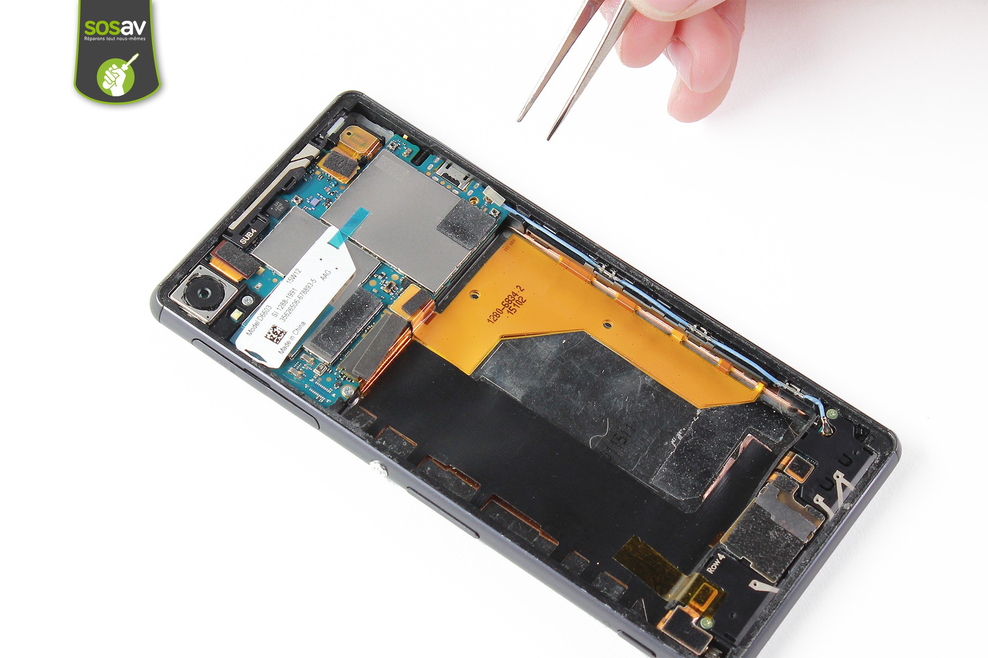

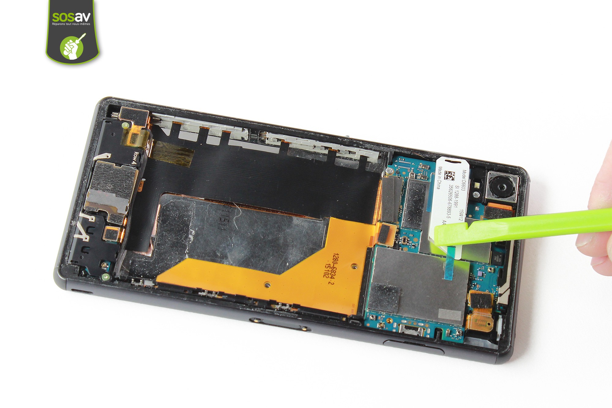

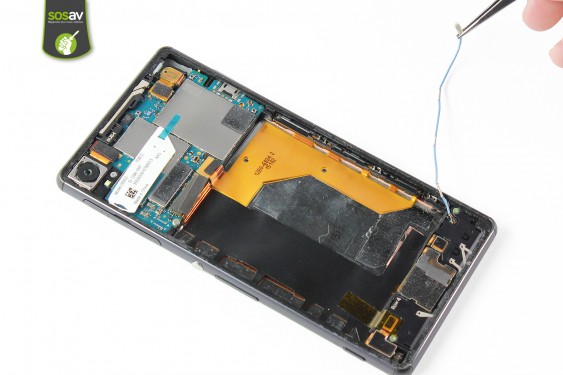

Saisissez le câble d'interconnexion, puis tirez dessus doucement. Aucune résistance ne doit se faire sentir au niveau des 4 points d'accroche.

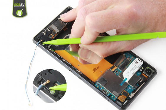

Utilisez la pointe de la spatule pour déclipser le second connecteur.

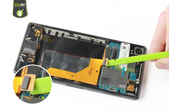

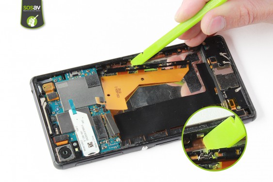

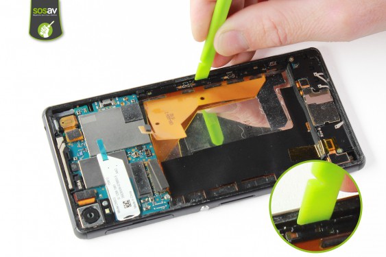

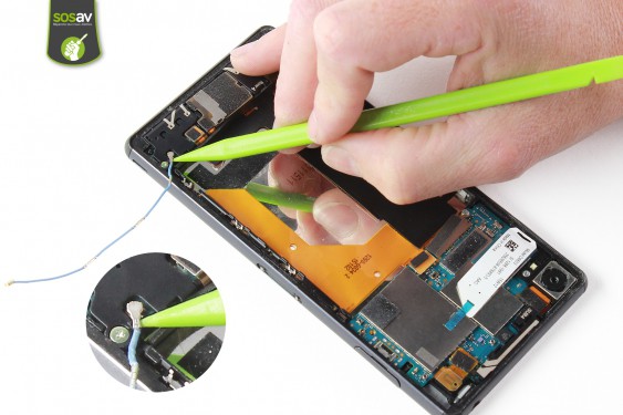

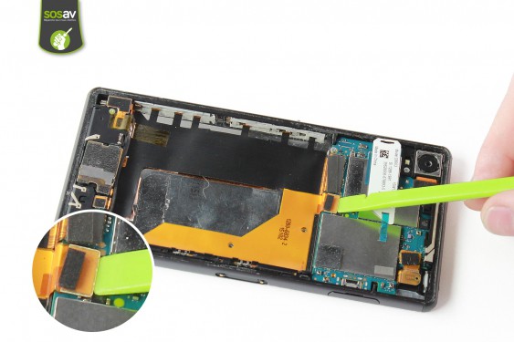

Avec le côté plat de la spatule, déclipsez le connecteur de charge à induction.

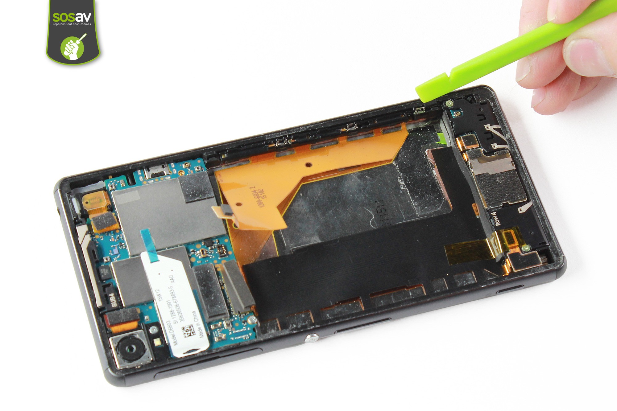

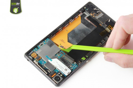

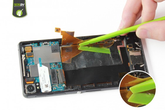

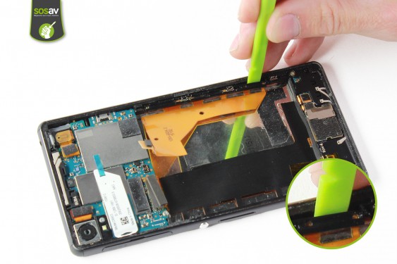

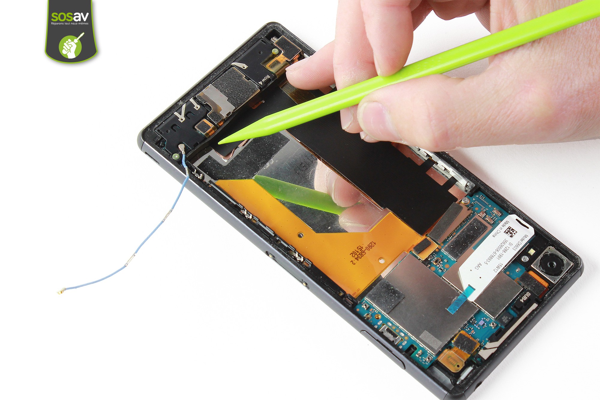

Toujours avec la spatule, décollez du châssis la nappe de charge à induction.

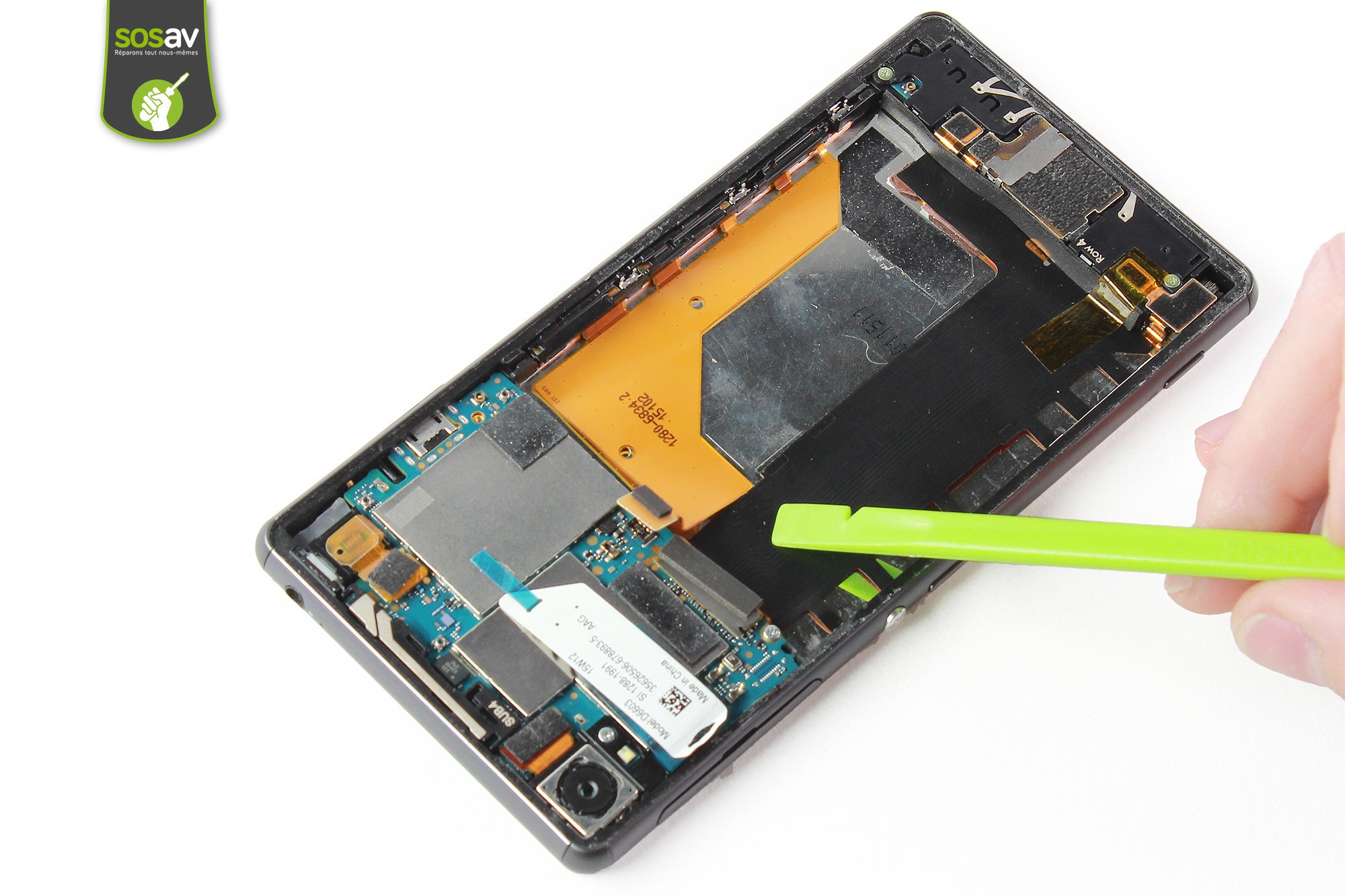

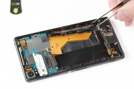

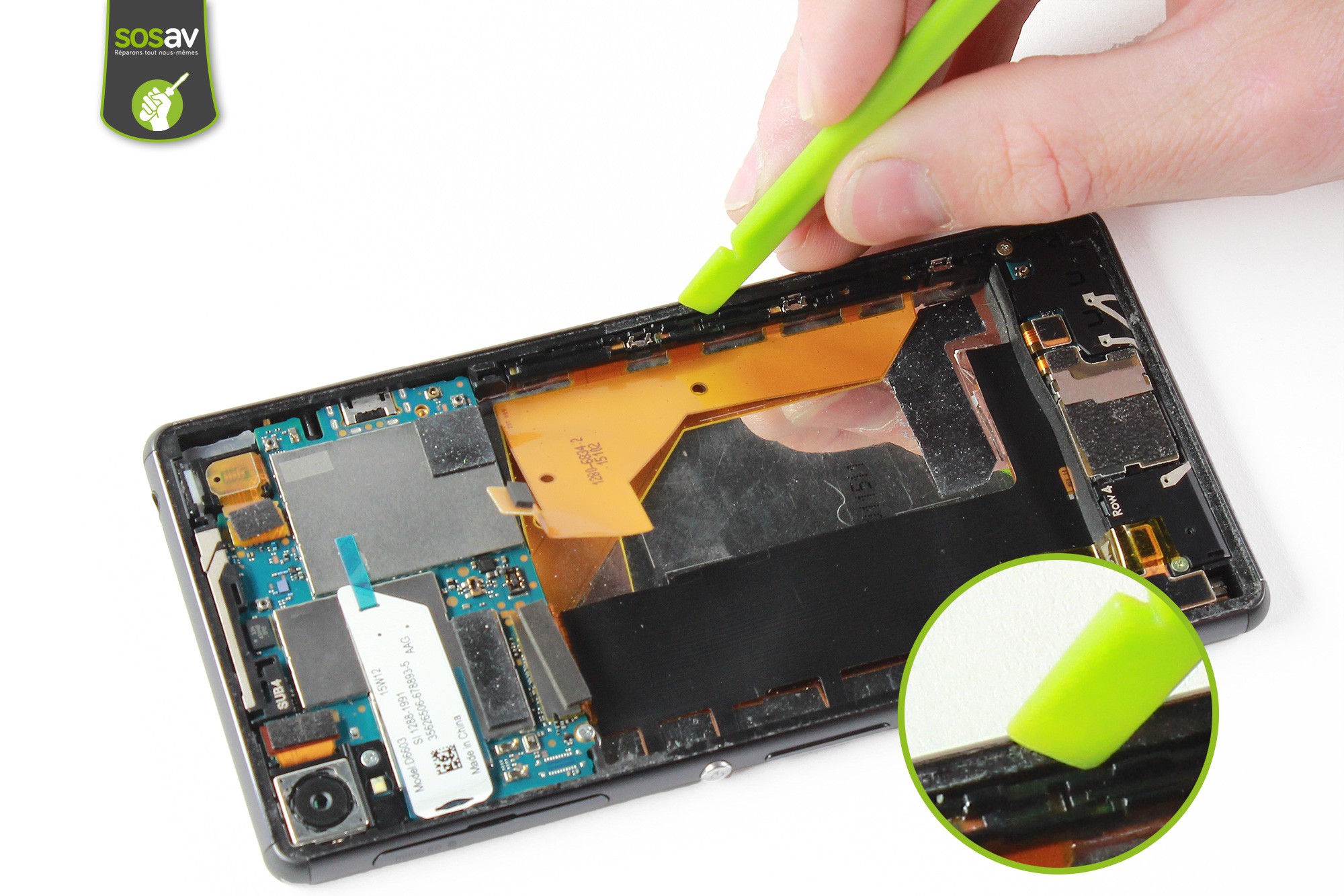

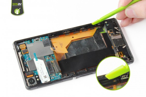

Insérez la spatule dans l'interstice afin de déclipser le support plastique.

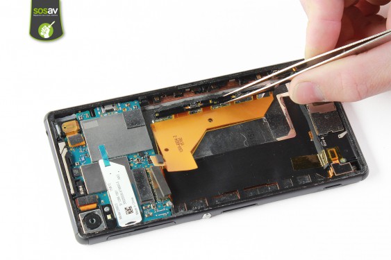

Faites de même tout le long du support afin de bien libérer l'ensemble support et nappe.

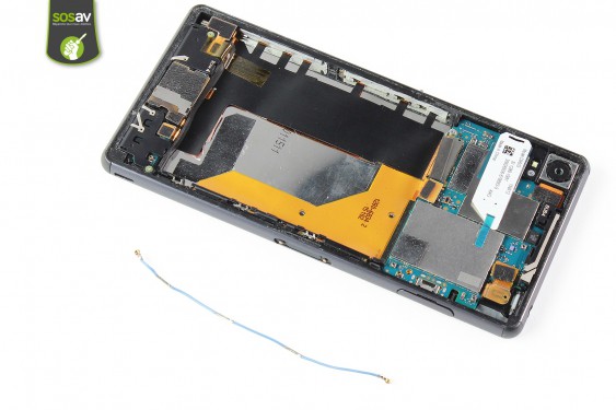

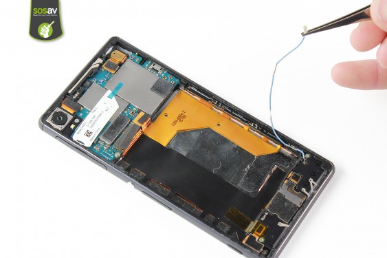

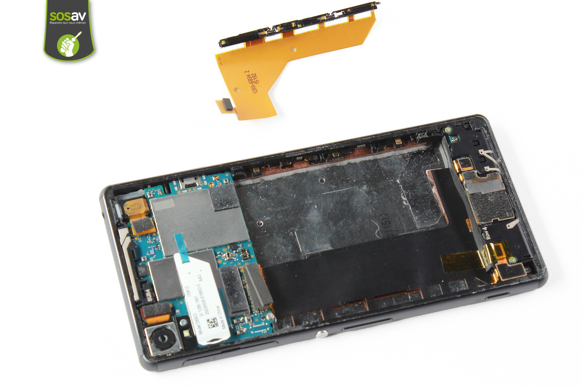

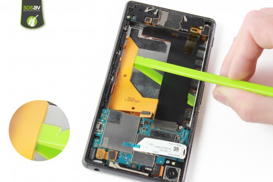

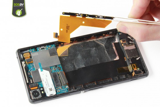

Avec la spatule, extraire la nappe de charge à induction.
La nappe de charge à induction est désormais démontée du Xperia Z3.
Vous pouvez remplacer la pièce par une neuve si nécessaire.
Pour remonter votre Xperia Z3 suivez ce guide en sens inverse.
