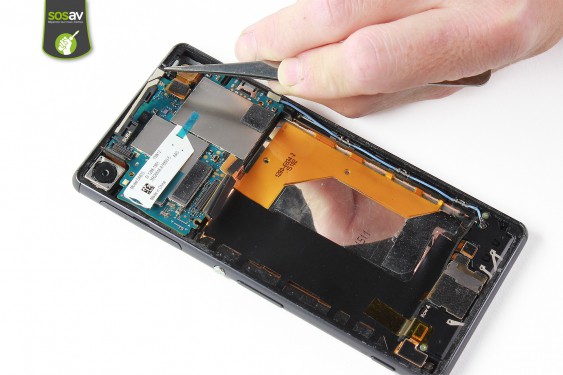

Retirez à présent l'antenne "SUB4" avec la pince.

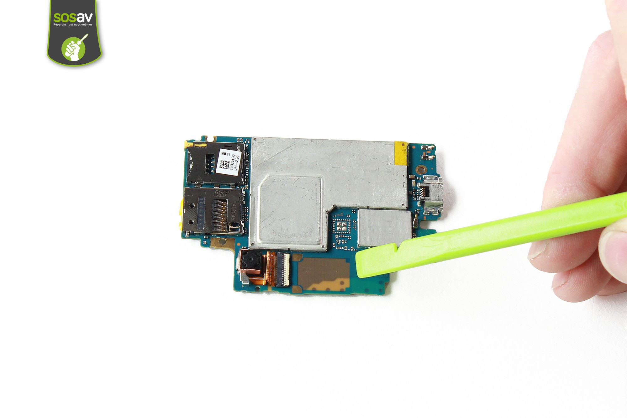

Avec la spatule, soulevez délicatement le connecteur reliant la prise jack / capteur proximité / micro à la carte mère.

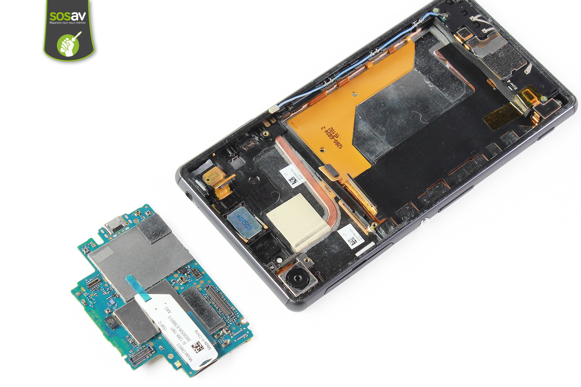

Insérez la spatule sous la carte mère, afin de la déloger de son emplacement.
Etape 24
La carte mère du Xperia Z3 est désormais partiellement démontée.

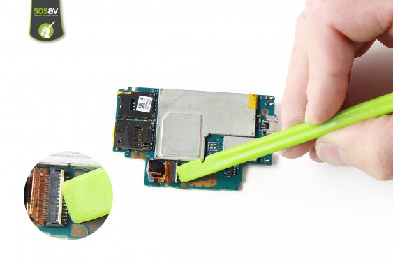

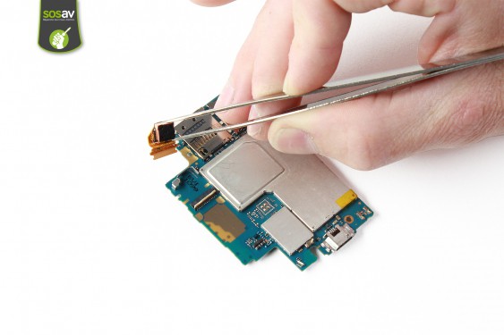

Soulevez le loquet afin de libérer la nappe de connexion de la caméra avant.
Etape 26

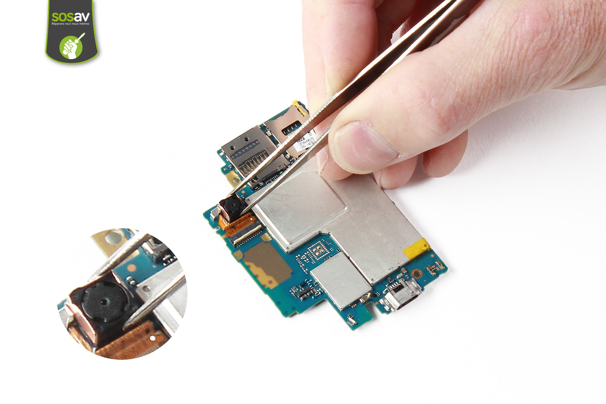

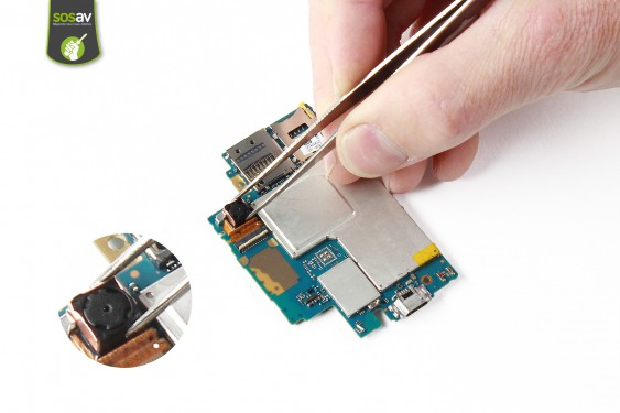

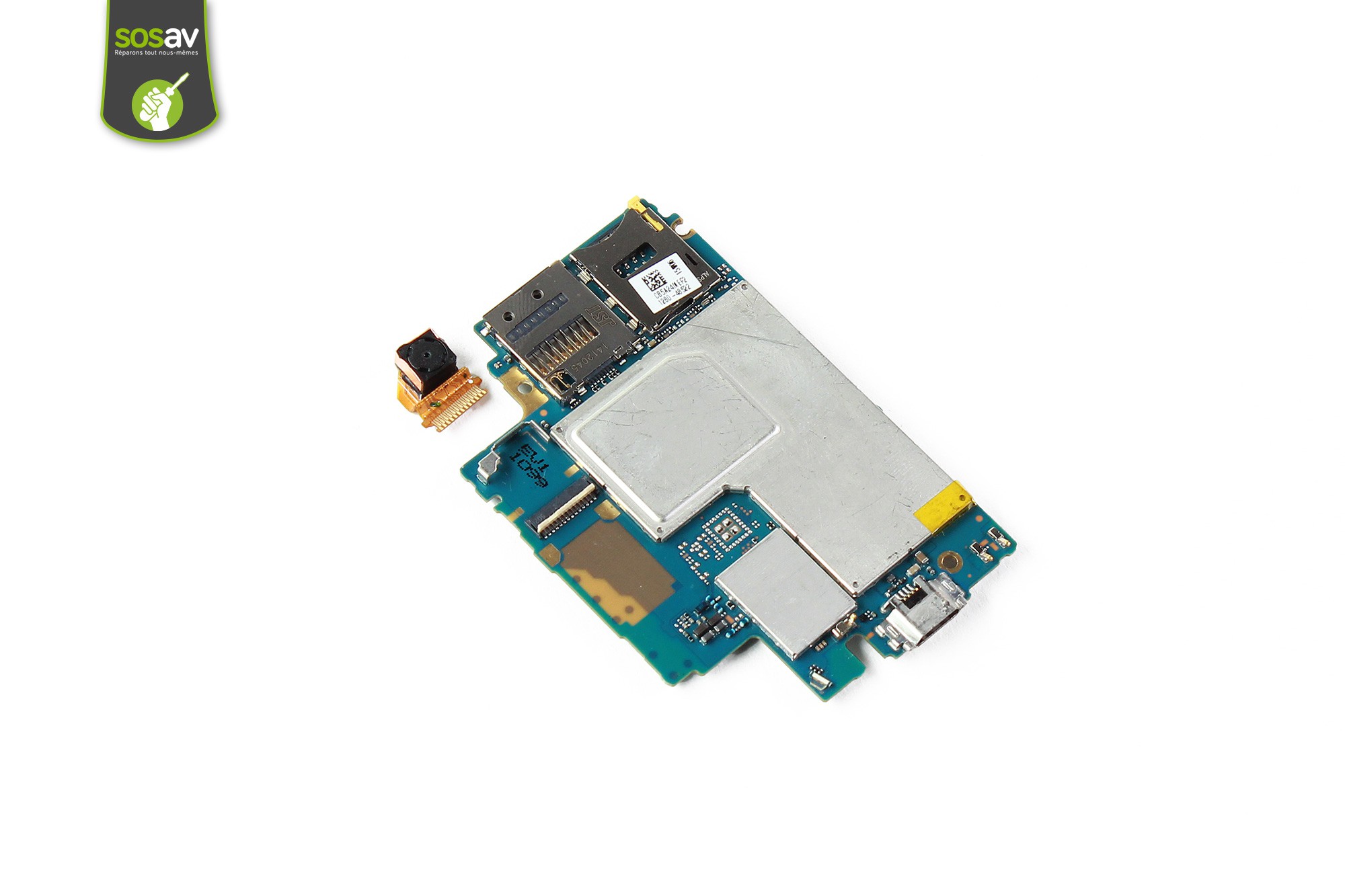

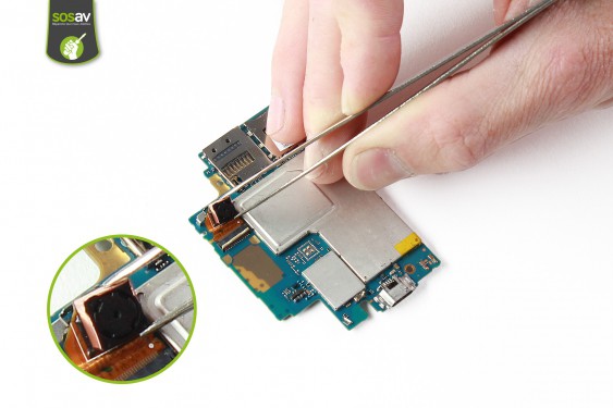

Retirez la caméra avant grâce à la pince.
Etape 27
La carte mère du Xperia Z3 est entièrement démontée.
