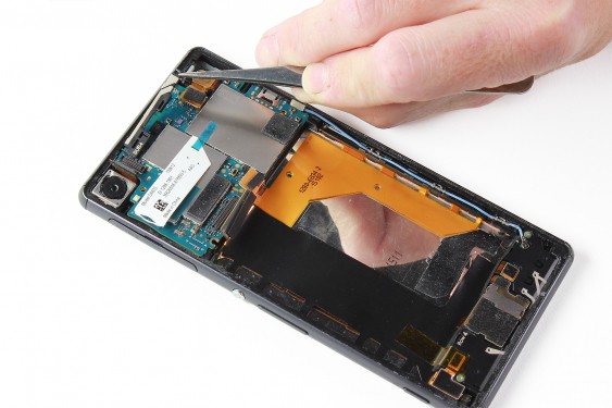

Avec la pince du kit outils, venez retirer l'antenne Wifi.

Retirez à présent l'antenne "SUB4" avec la pince.
Avec la spatule, soulevez délicatement le connecteur reliant la prise jack / capteur proximité / micro à la carte mère.
Insérez la spatule sous la carte mère, afin de la déloger de son logement.
