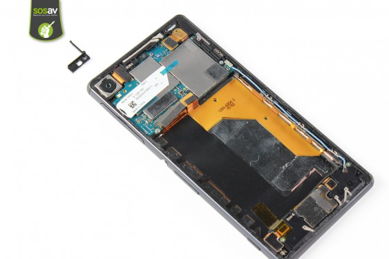

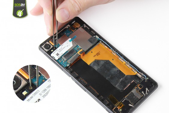

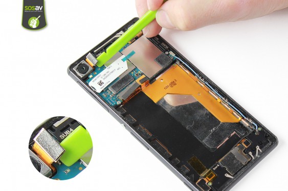

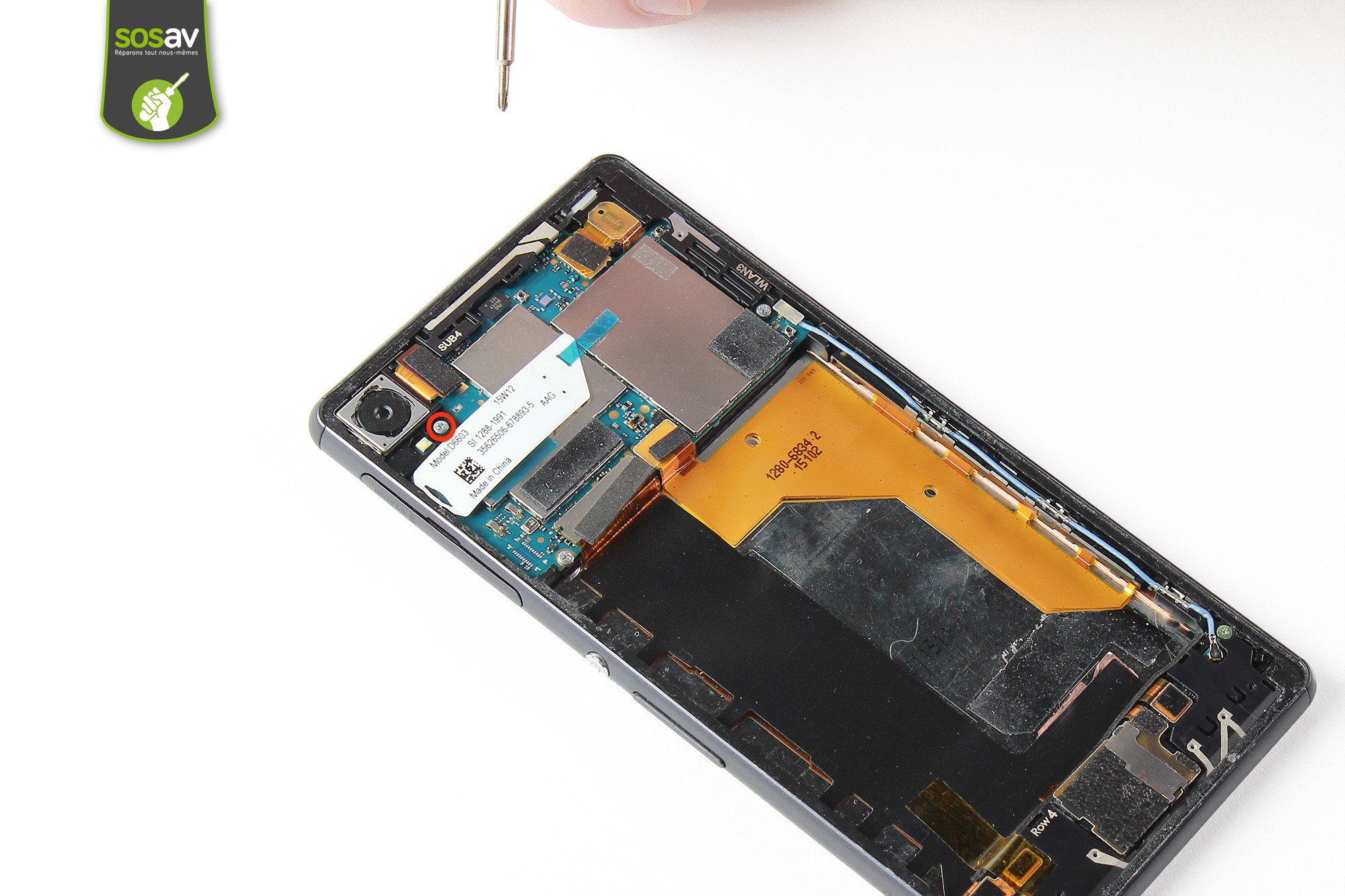

A l'aide d'un tournevis cruciforme, dévissez la vis entourée en rouge sur la photo.

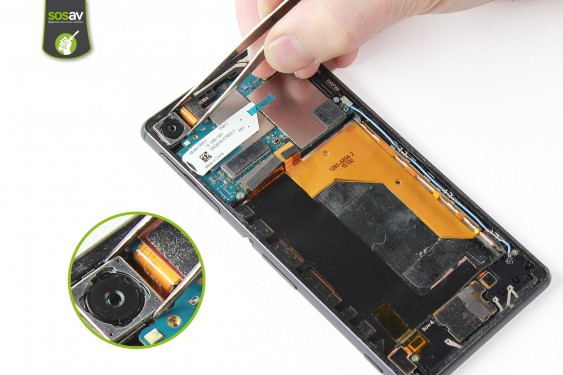

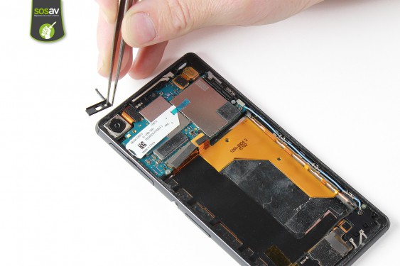

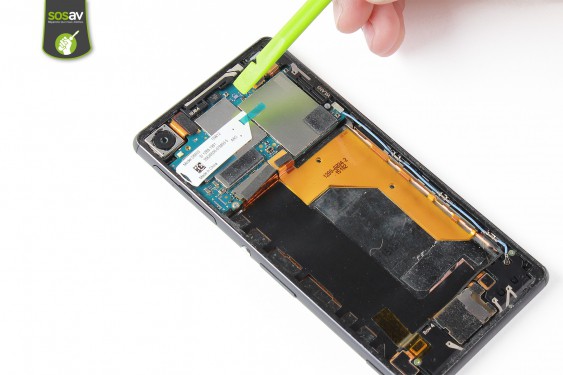

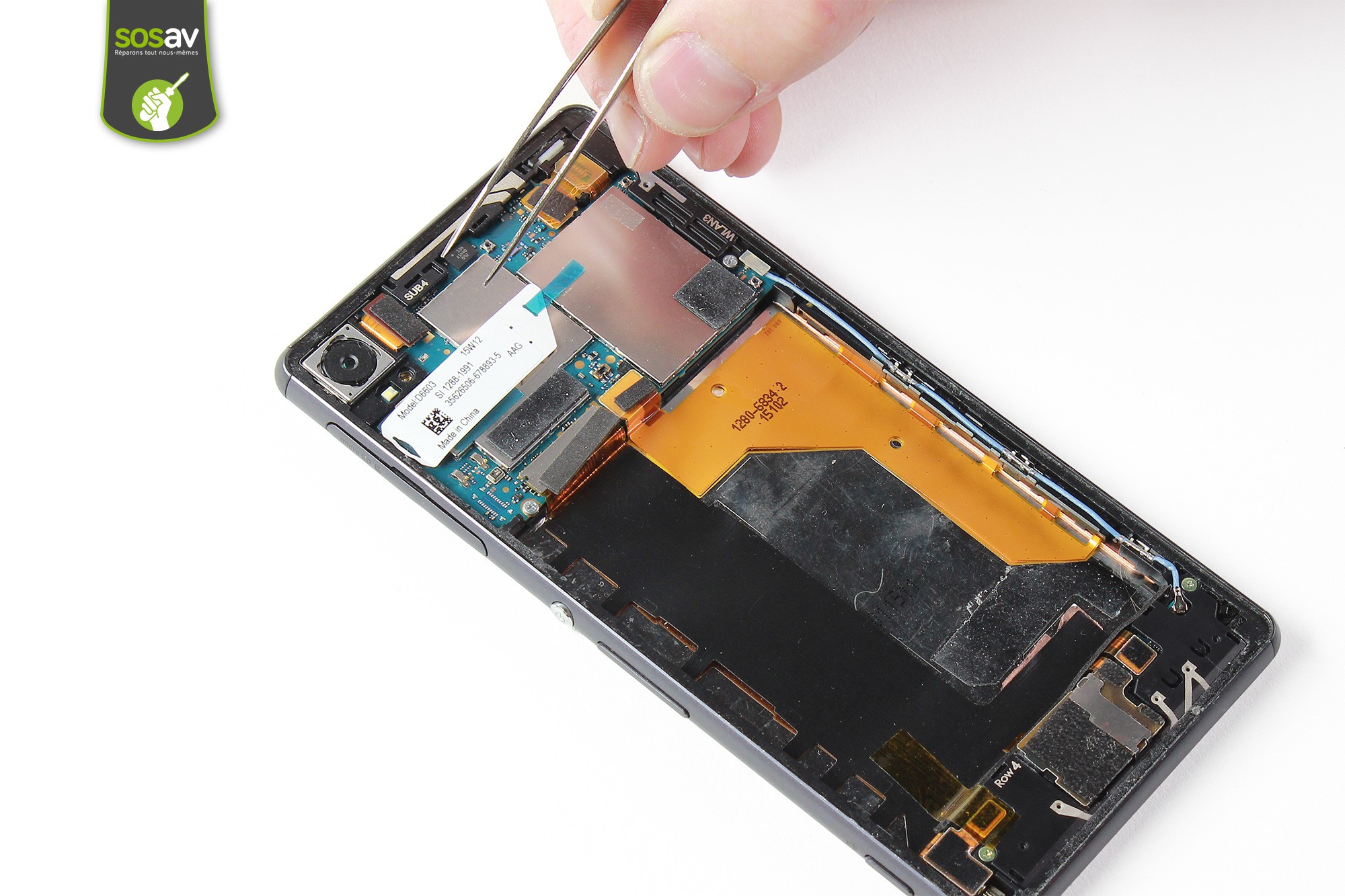

Avec la pince du kit outils, venez retirer la cale de protection du flash.

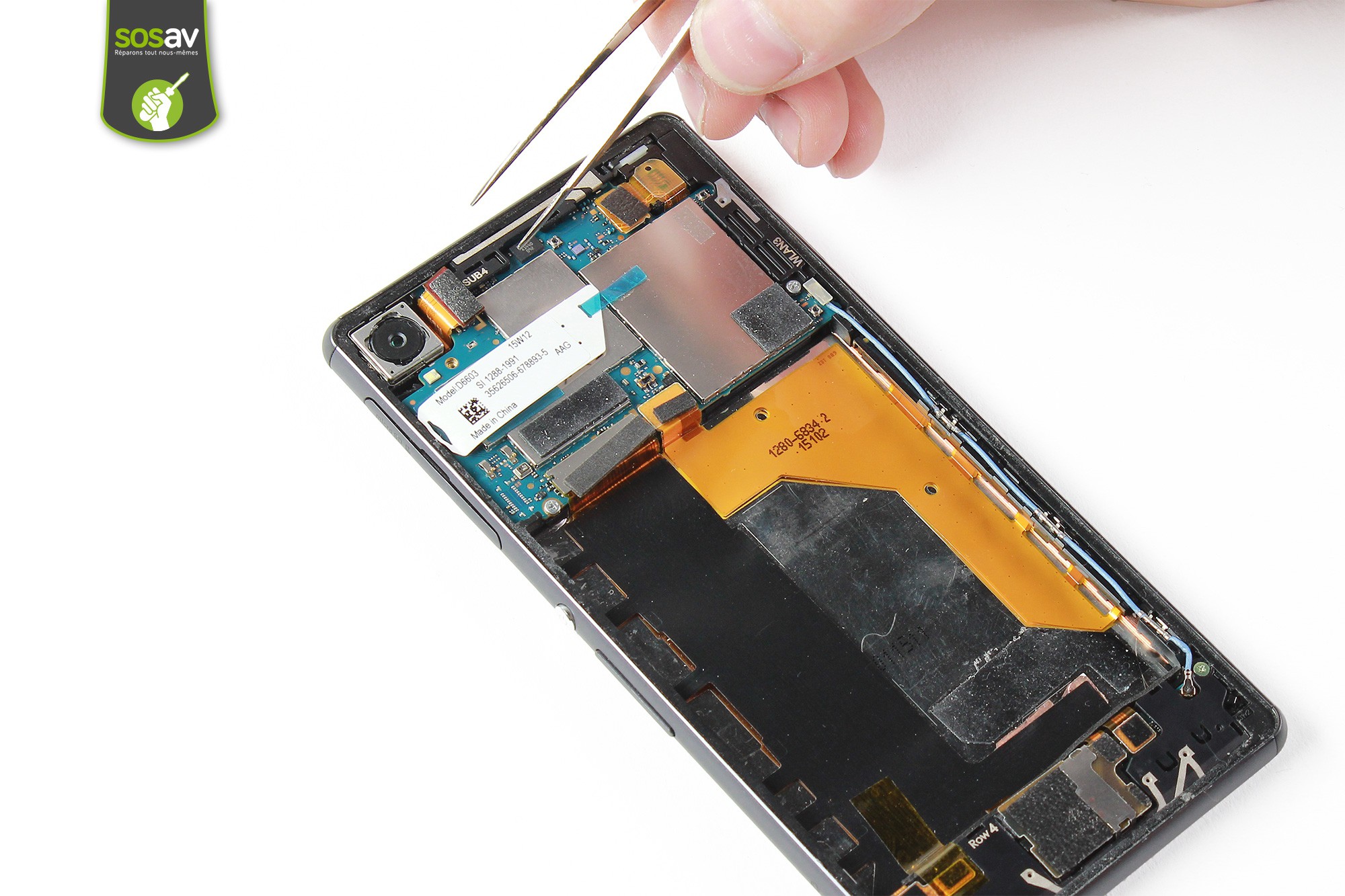

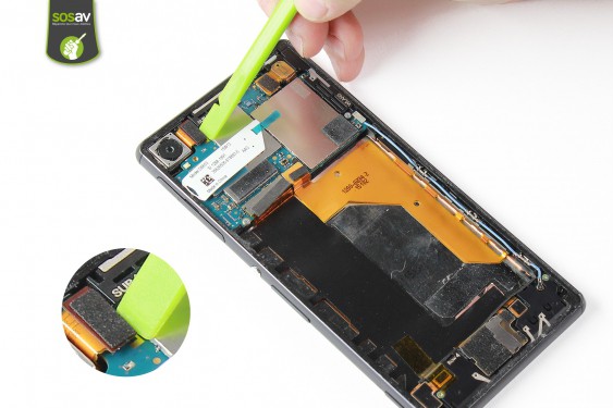

Déclipsez délicatement le connecteur reliant la caméra à la carte mère.

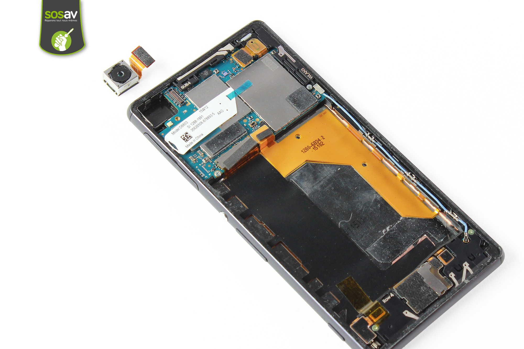

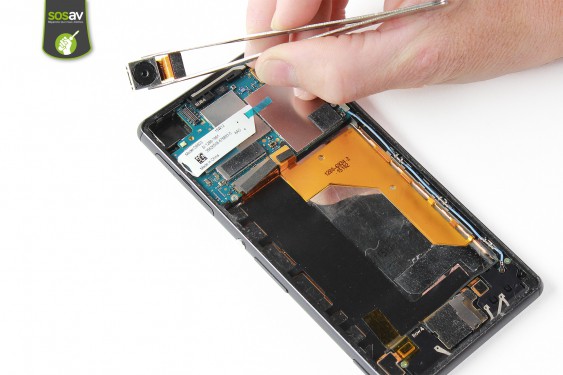

Utilisez à nouveau la pince pour extraire la caméra arrière de son logement.
La caméra arrière du Xperia Z3 est désormais démontée.Vous pouvez à présent remplacer la caméra arrière défectueuse par une neuve.
