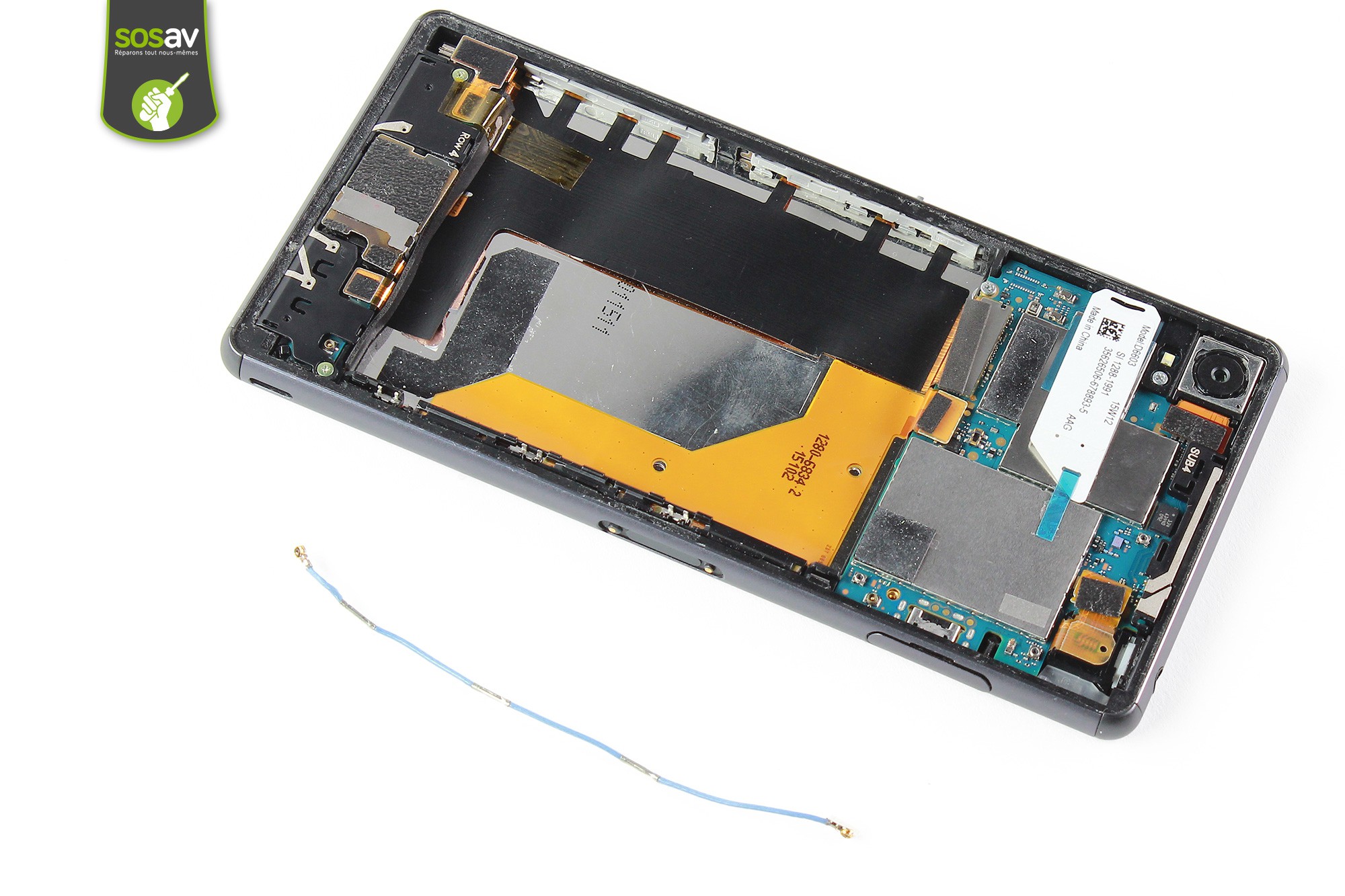

A l'aide d'un tournevis cruciforme, dévissez la vis entourée en rouge sur la photo.
Avec la pince du kit outils, venez retirer l'antenne WLAN3.
Avec la spatule en nylon déclipsez le câble d'interconnexion.
Saisissez le câble d'interconnexion, puis tirez dessus doucement. Aucune résistance ne doit se faire sentir au niveau des 4 points d'accroche.
Avec la pointe de la spatule, déclipsez le second connecteur.
Le câble d'interconnexion du Xperia Z3 est désormais démontée.Procédez à son remplacement par une pièce neuve si cela est nécessaire.
Pour remonter votre Xperia Z3 suivez ce guide en sens inverse.
