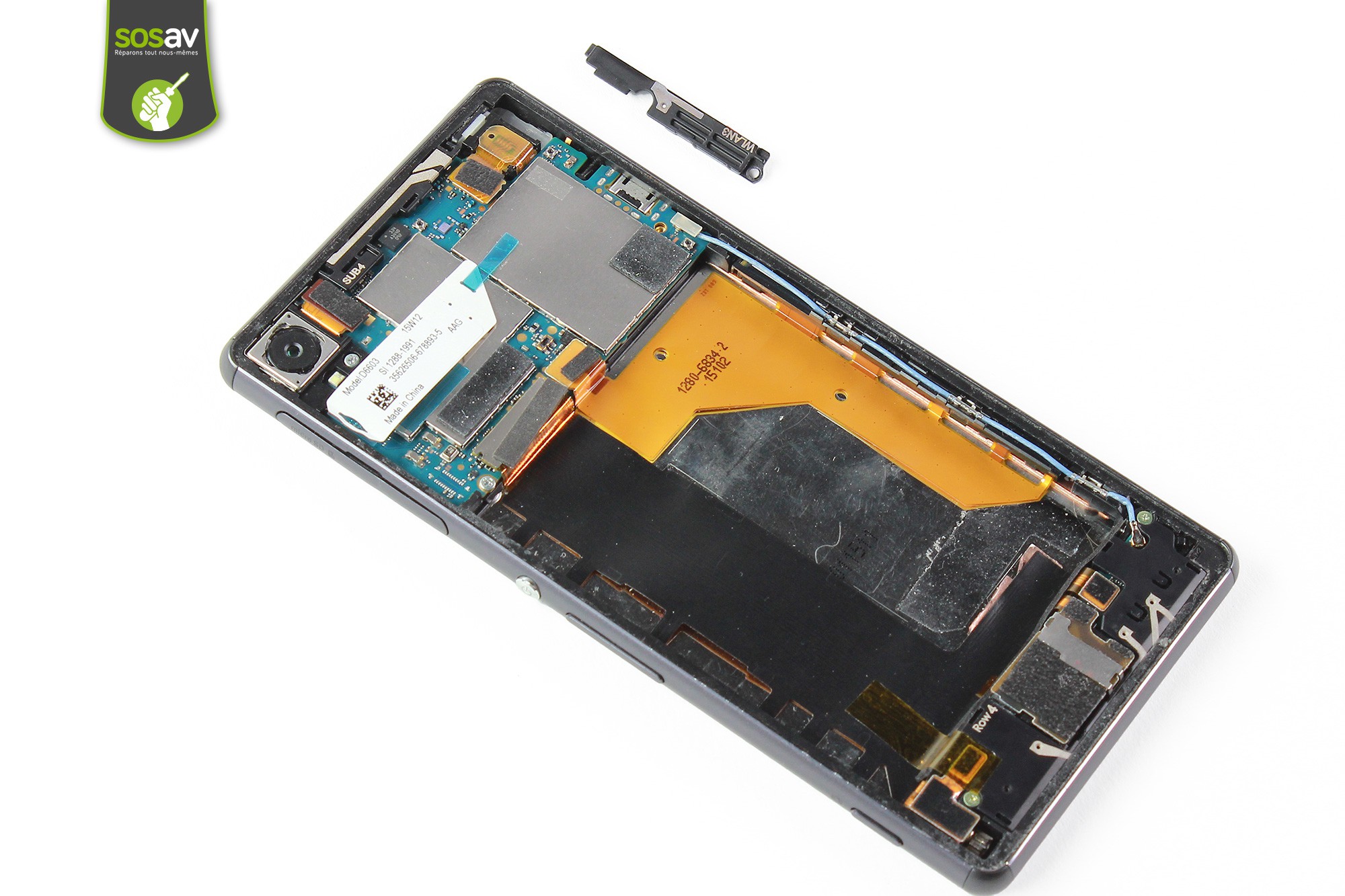

Pour des raisons de sécurité, il est nécessaire de retirer la batterie avant de poursuivre le démontage.Utilisez la spatule en nylon pour déconnecter la batterie.Toujours avec la spatule en nylon, faites délicatement levier afin de soulever la nappe batterie.
Avec la spatule, décollez la languette destinée au retrait de la batterie.
Soulevez puis procédez ensuite au retrait de la batterie.
A l'aide d'un tournevis cruciforme, dévissez la vis entourée en rouge sur la photo.
Avec la pince du kit outils, venez retirer l'antenne Wifi.
L'antenne WiFi est désormais démontée.
Vous pouvez remplacer une antenne WiFi ayant des problèmes de connexion par une neuve si nécessaire.
Pour remonter votre Xperia Z3 suivez ce guide en sens inverse.
