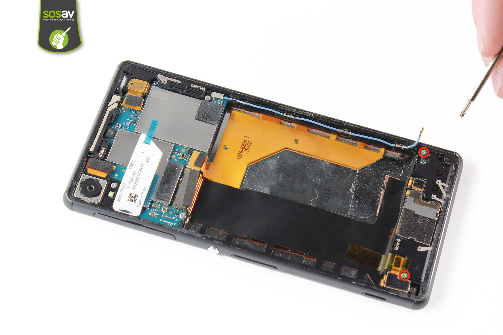

A l'aide d'un tournevis cruciforme, dévissez les 2 vis entourées en rouge sur la photo.

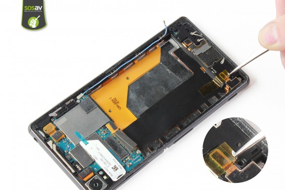

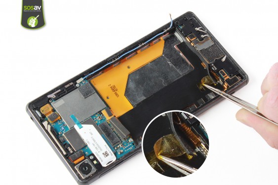

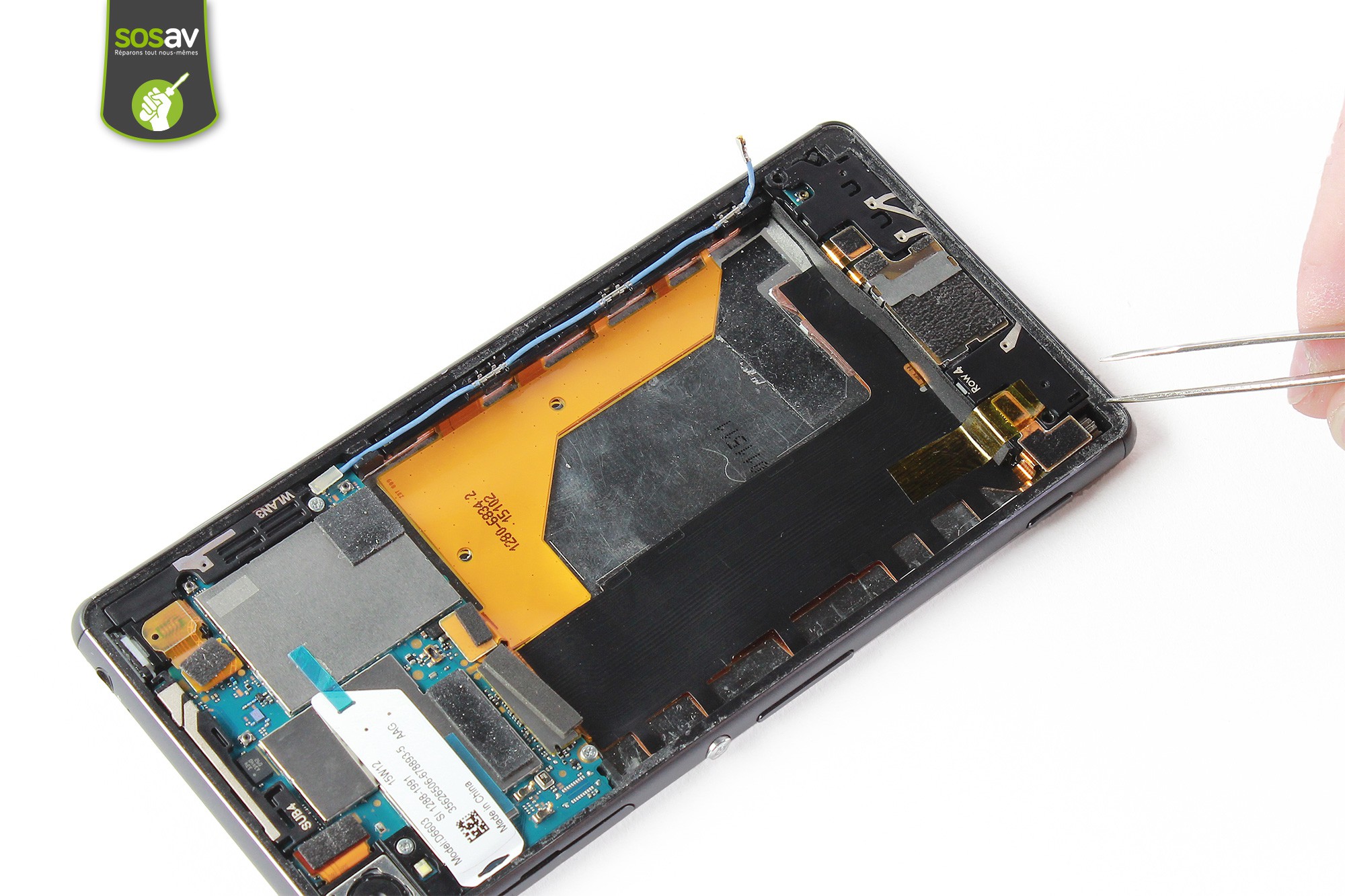

Avec la pince, retirez le sticker orangé qui dissimule un connecteur.

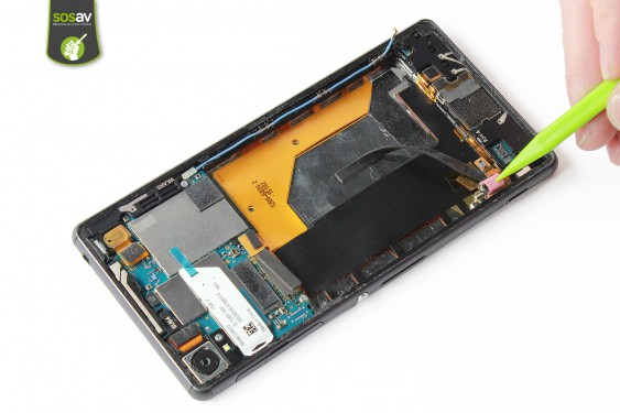

Avec la spatule déconnectez délicatement le connecteur.

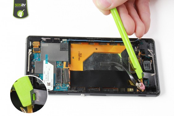

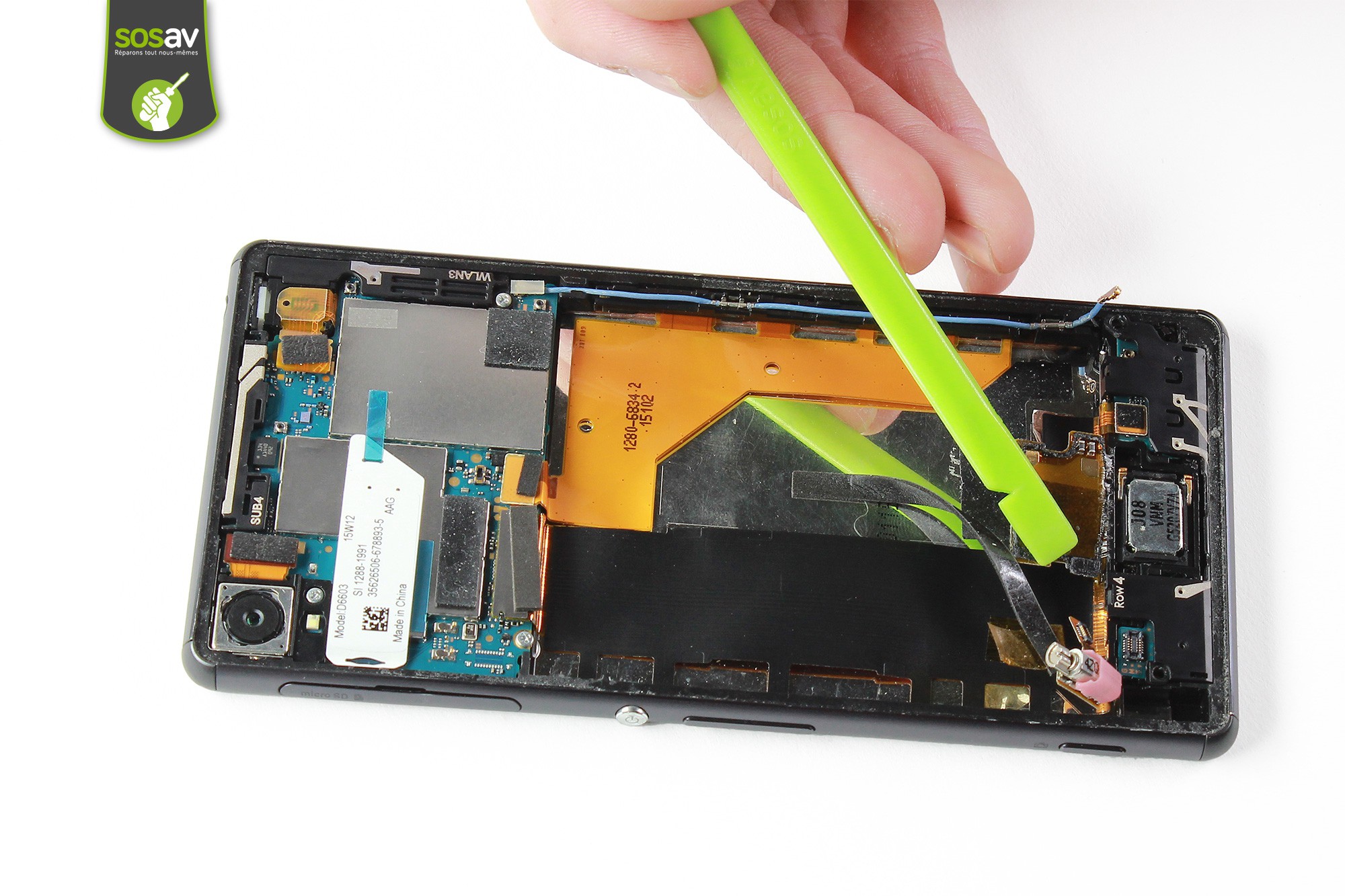

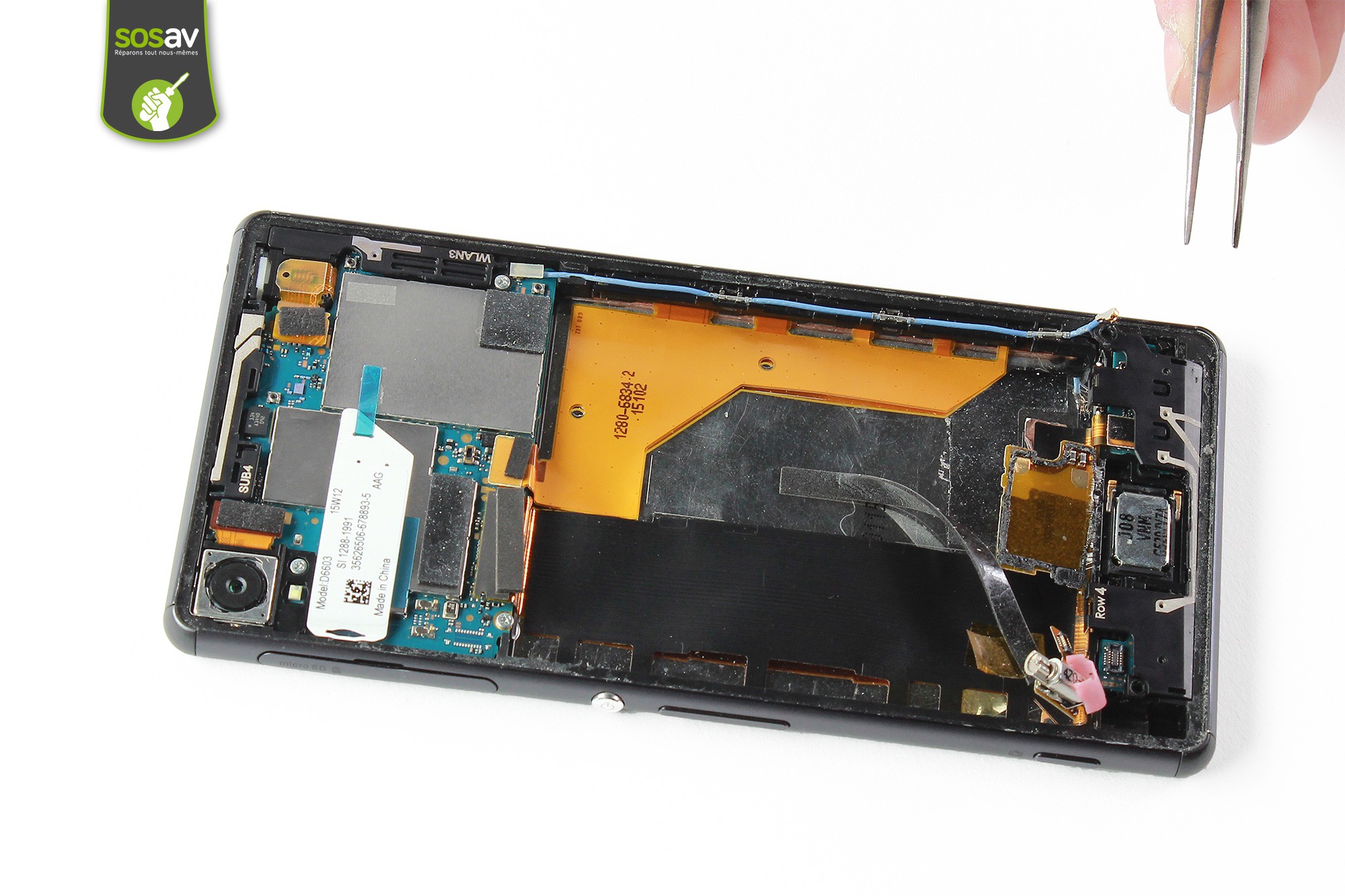

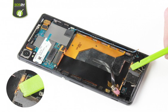

Utilisez la pointe de la spatule pour soulever le vibreur.Soyez minutieux car il se peut que le caoutchouc rose entourant le vibreur reste dans le logement.

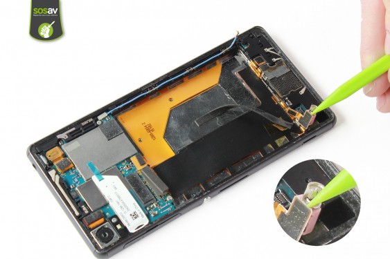

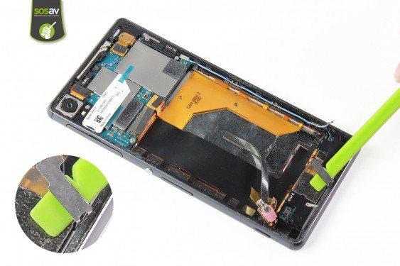

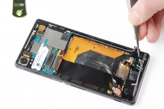

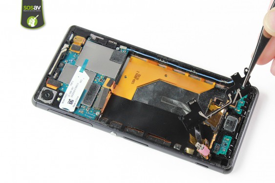

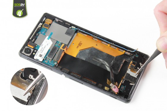

Déclipsez la plaque de maintien métalique.
Prenez la pince pour extraire la plaque.

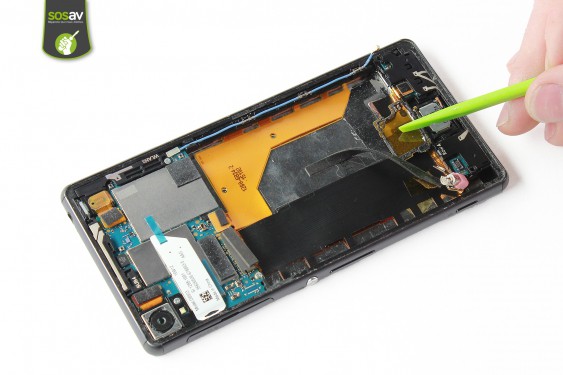

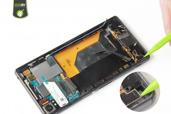

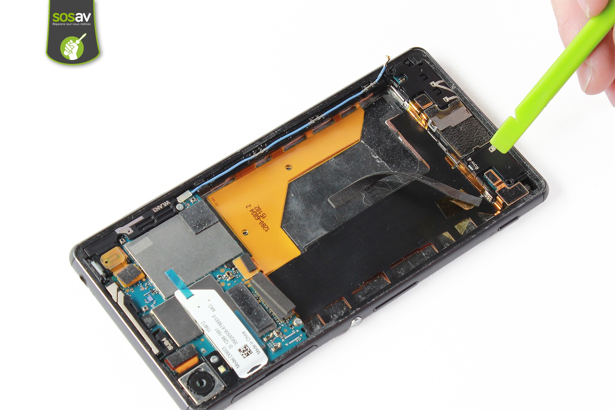

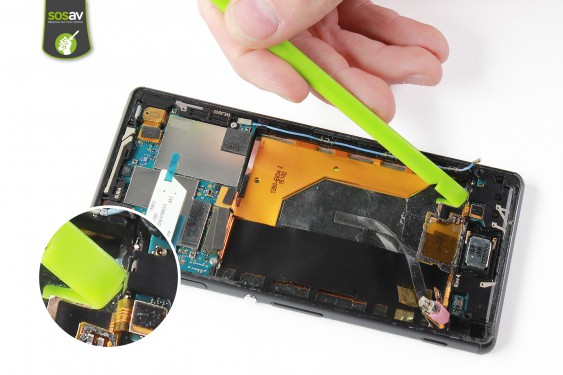

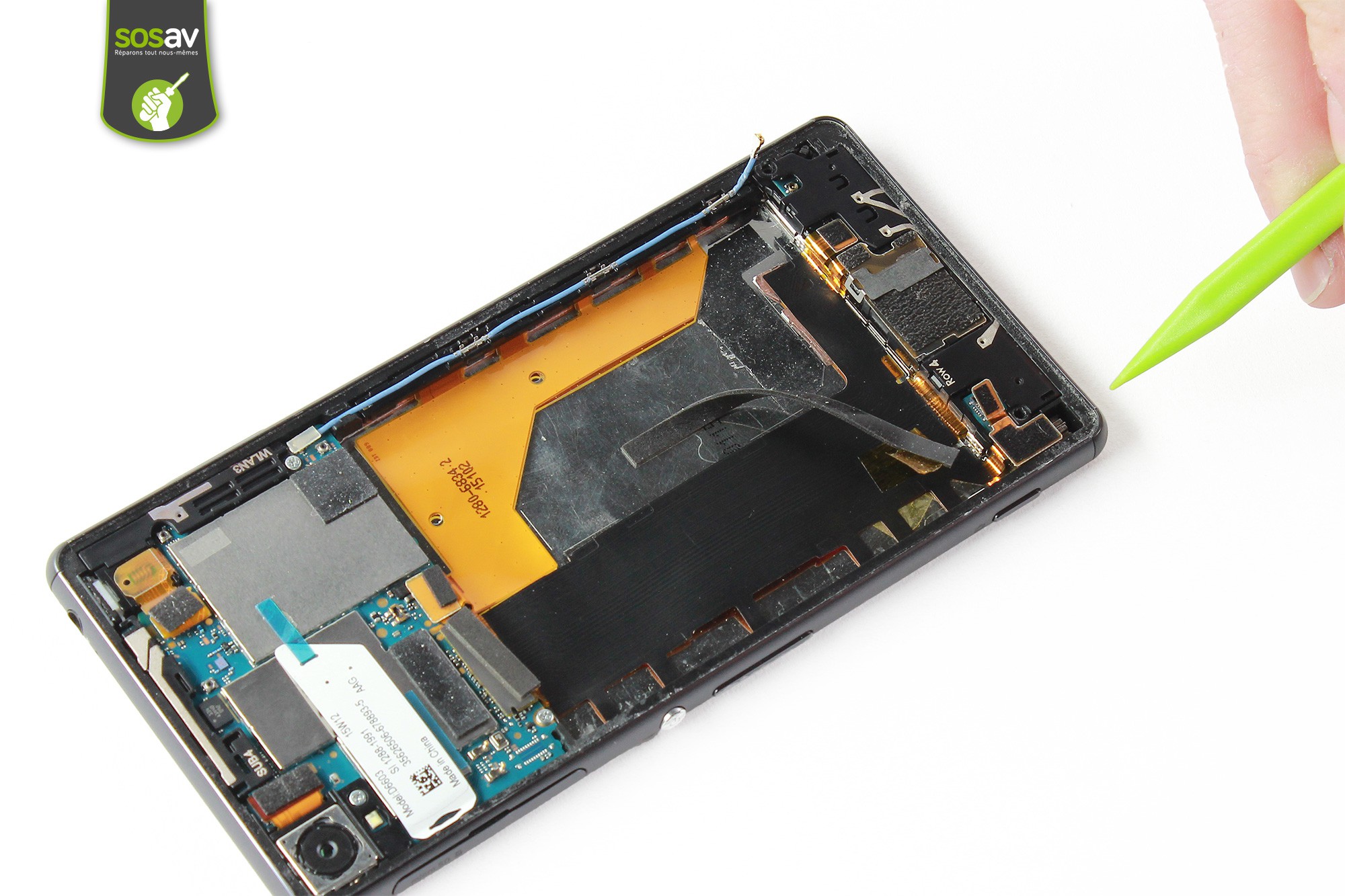

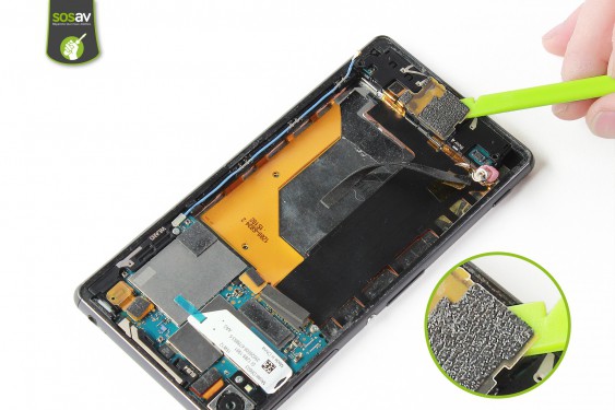

Insérez le côté plat de la spatule tout en décollant la nappe, cachant l'accès au haut-parleur.

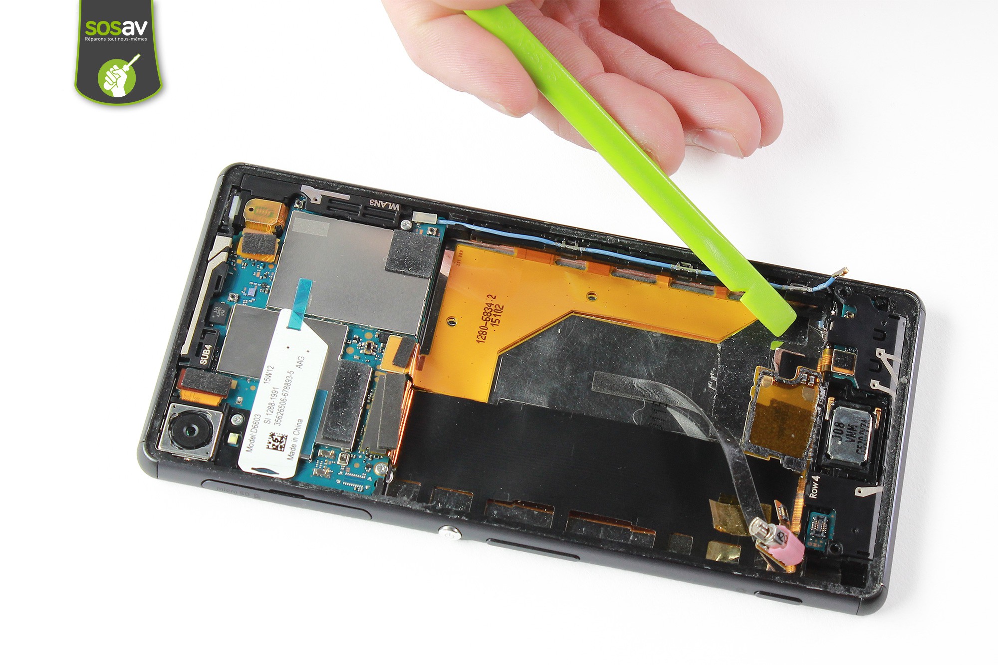

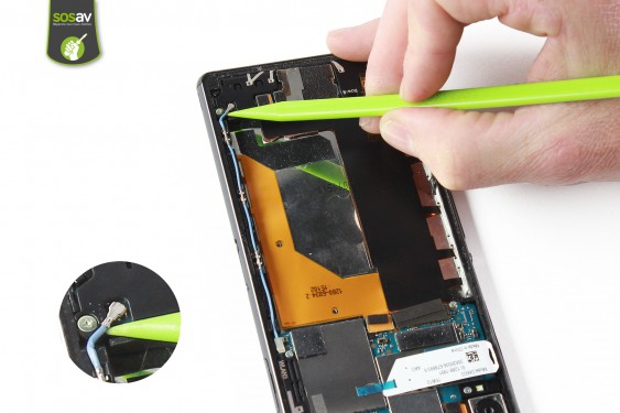

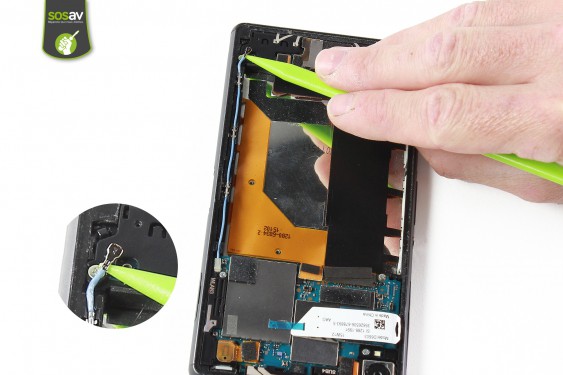

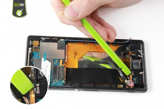

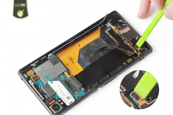

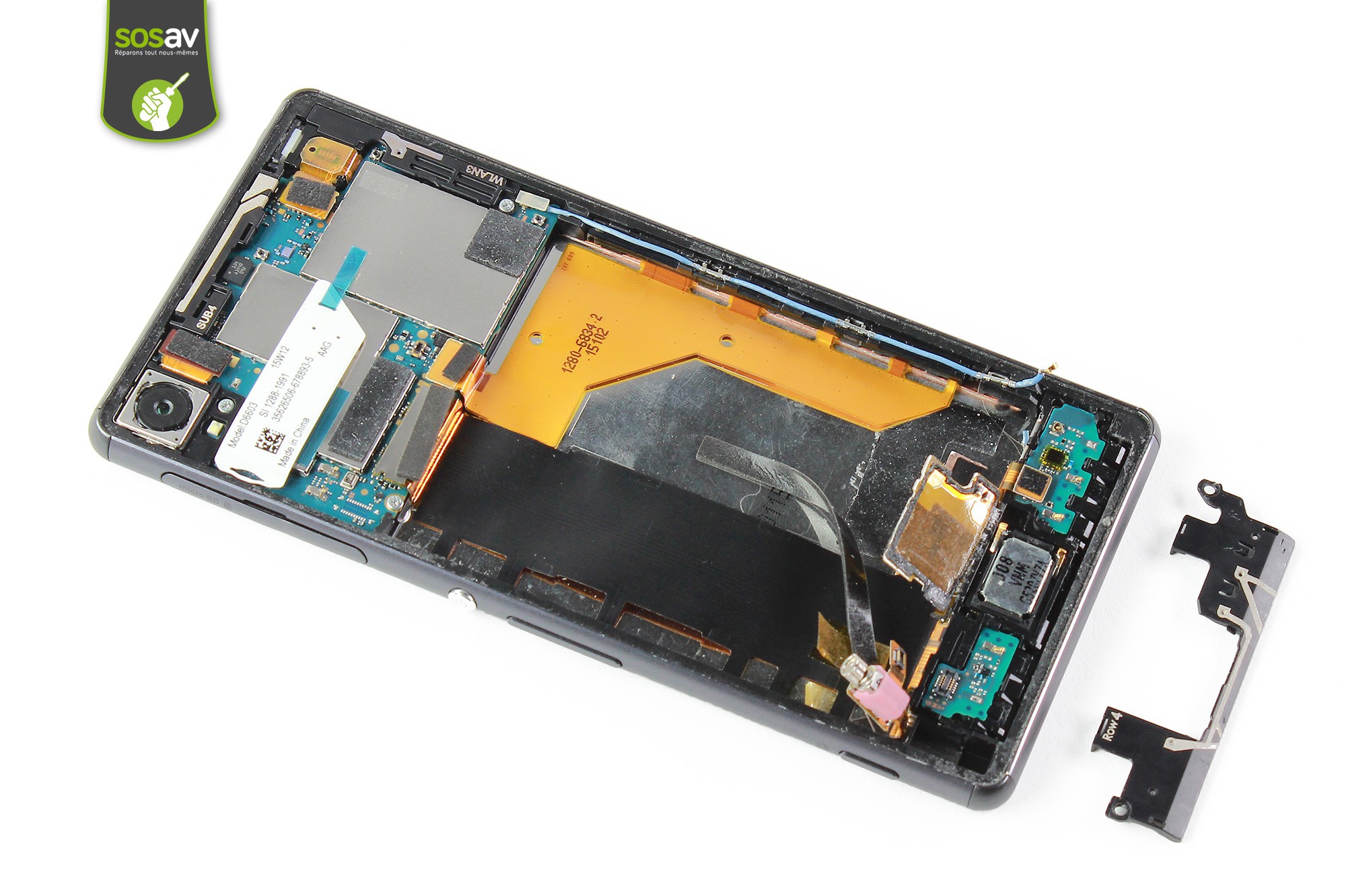

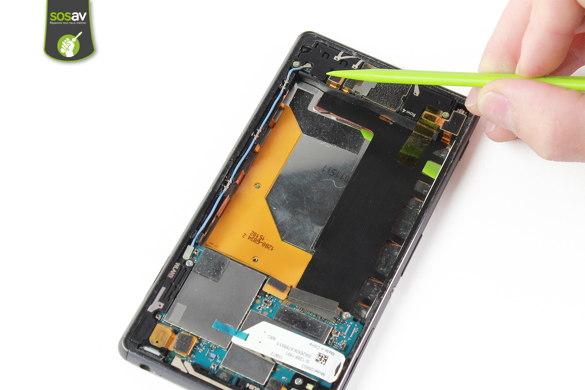

Avec le côté plat de la spatule, débloquez la partie droite de l'antenne Bluetooth "Row 4"

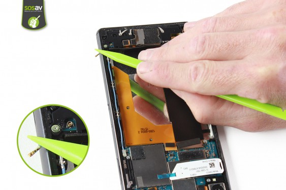

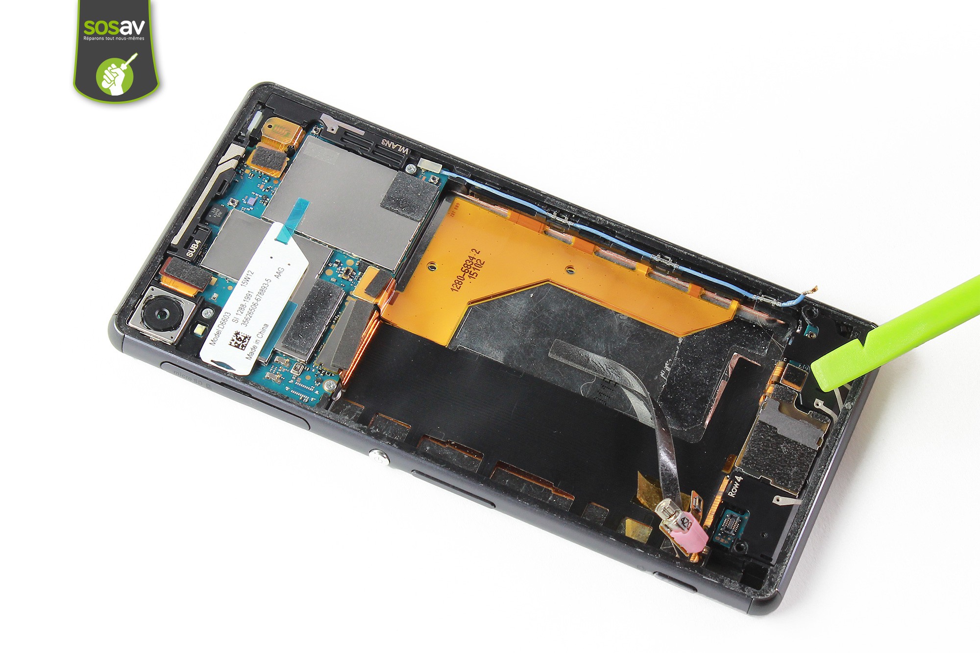

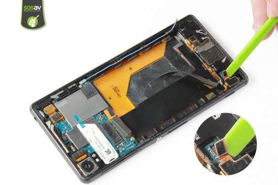

Puis débloquez la partie gauche.

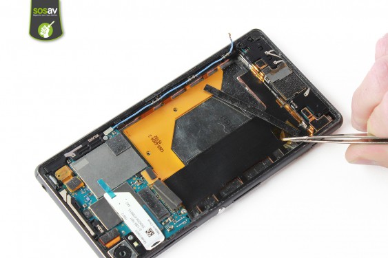

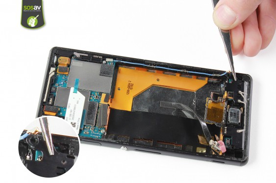

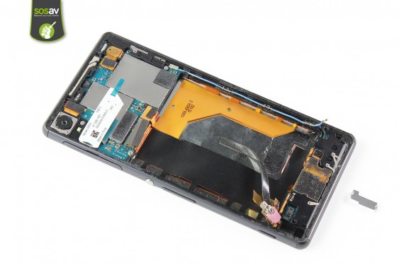

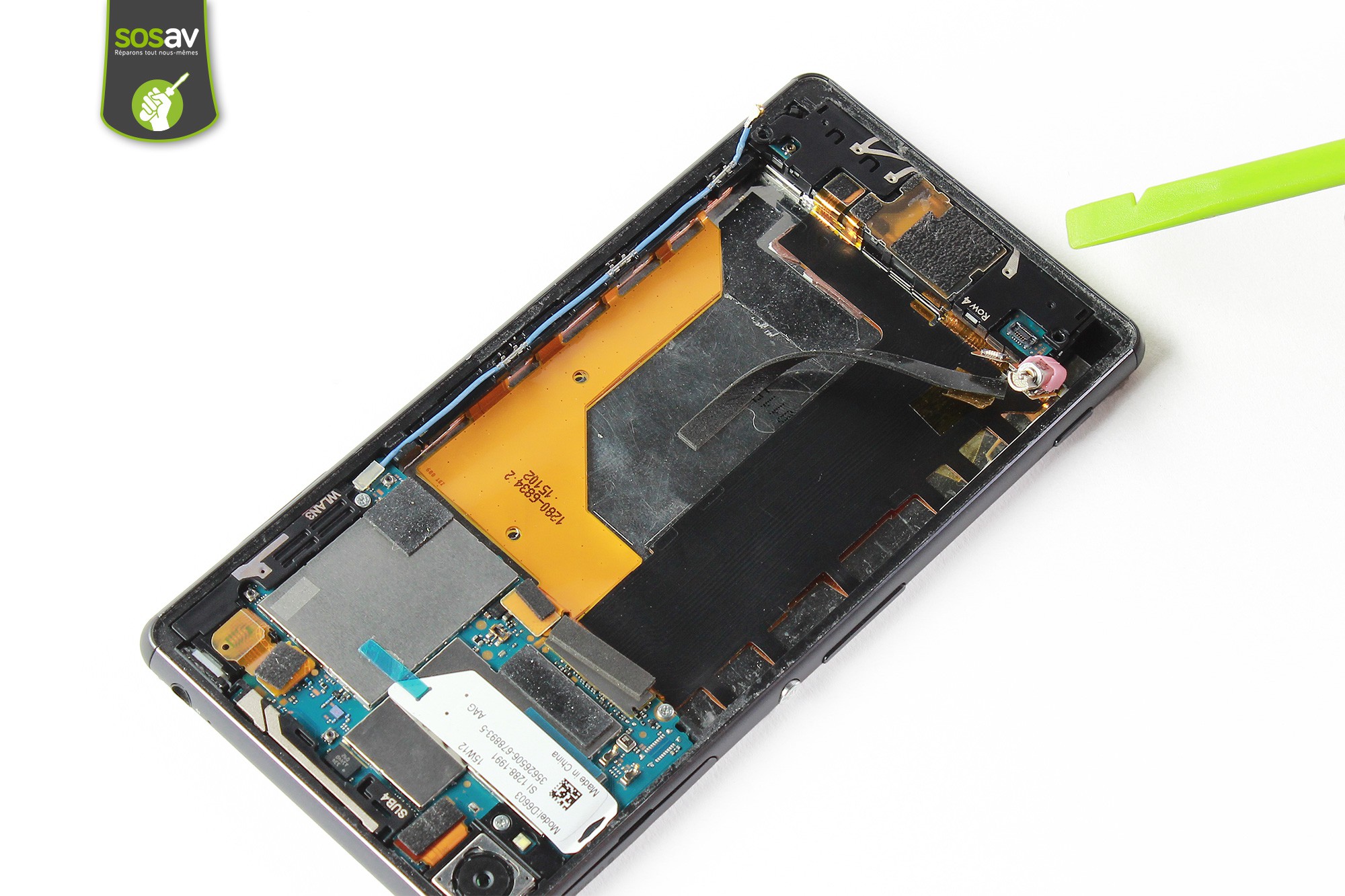

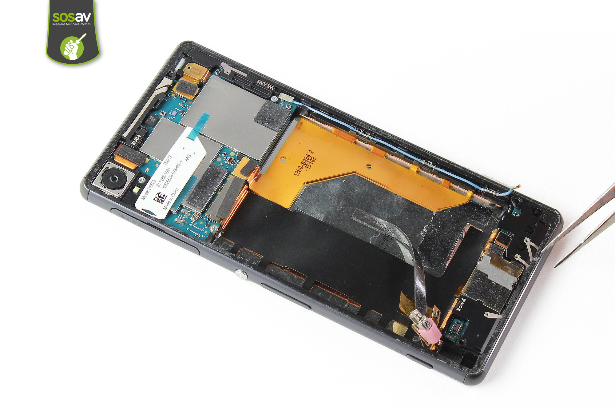

Reprenez la pince pour extraire l'antenne Bluetooth "Row 4".
L'antenne Blurtooth Row 4 est désormais démontée du Xperia Z3.Vous pouvez la remplacer par une pièce neuve si nécessaire.
