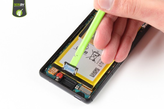

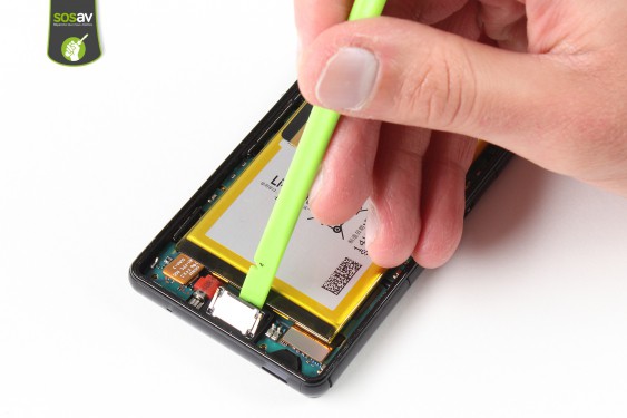

Avant de poursuivre, il est important de déconnecter la batterie pour éviter tout dommage à votre téléphone.Pour cela, prenez la spatule en nylon puis déconnectez la batterie en faisant levier comme indiqué sur les photos de cette étape.Veillez à ne pas prendre appui sur la carte mère afin de ne pas l'endommager ou abîmer des composants soudés à proximité du connecteur.

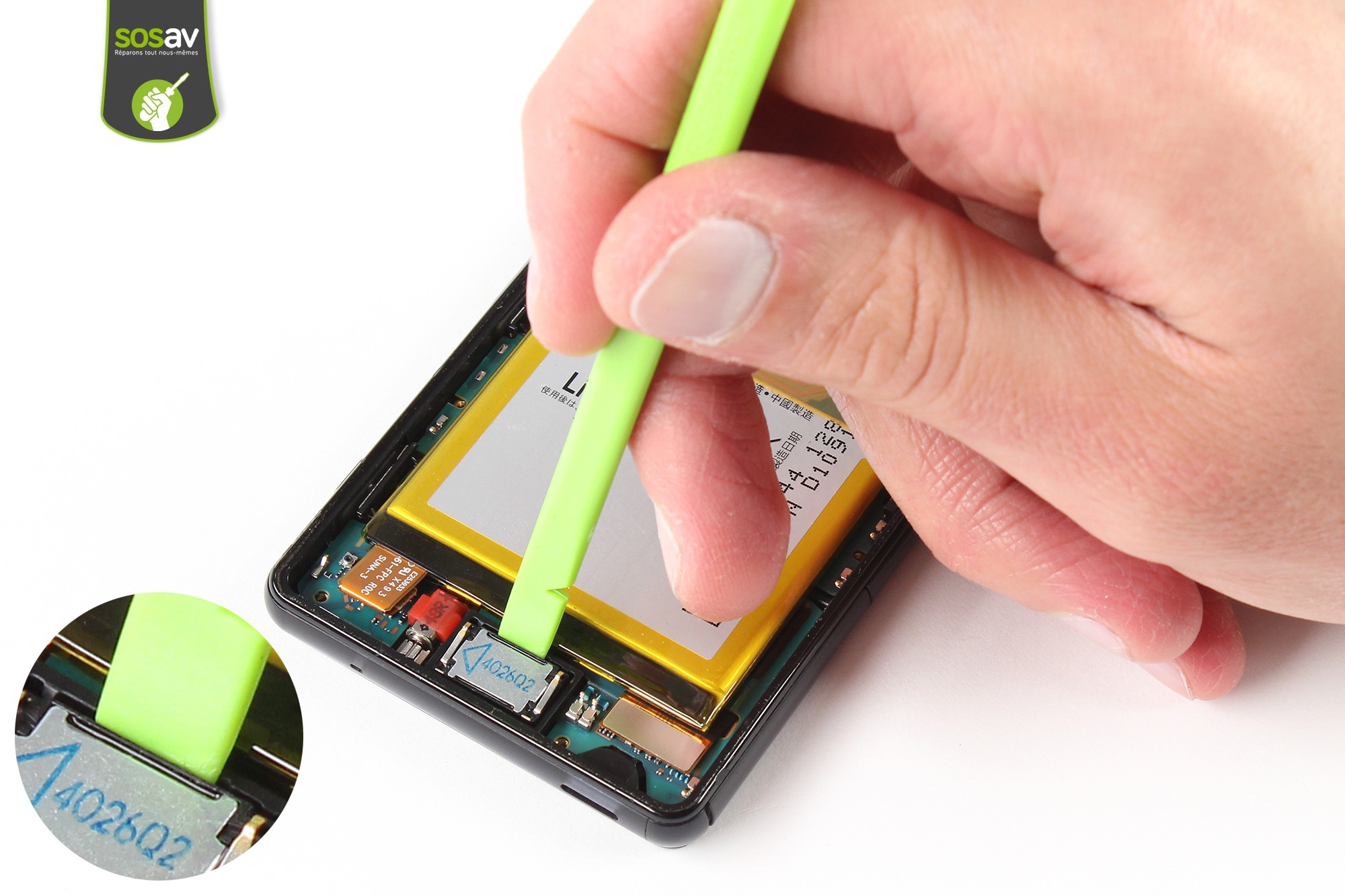

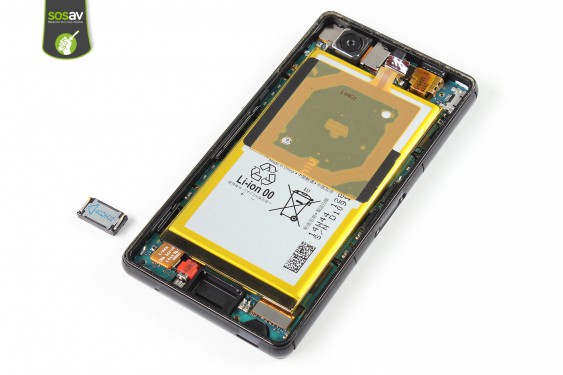

Prenez ensuite la spatule en nylon puis faites de nouveau levier afin de soulever le haut-parleur externe.Procédez ensuite à son retrait.
Le haut-parleur externe de votre Xperia Z3 compact est désormais démonté.En cas de problème de son, remplacez le haut-parleur défectueux par un neuf.
