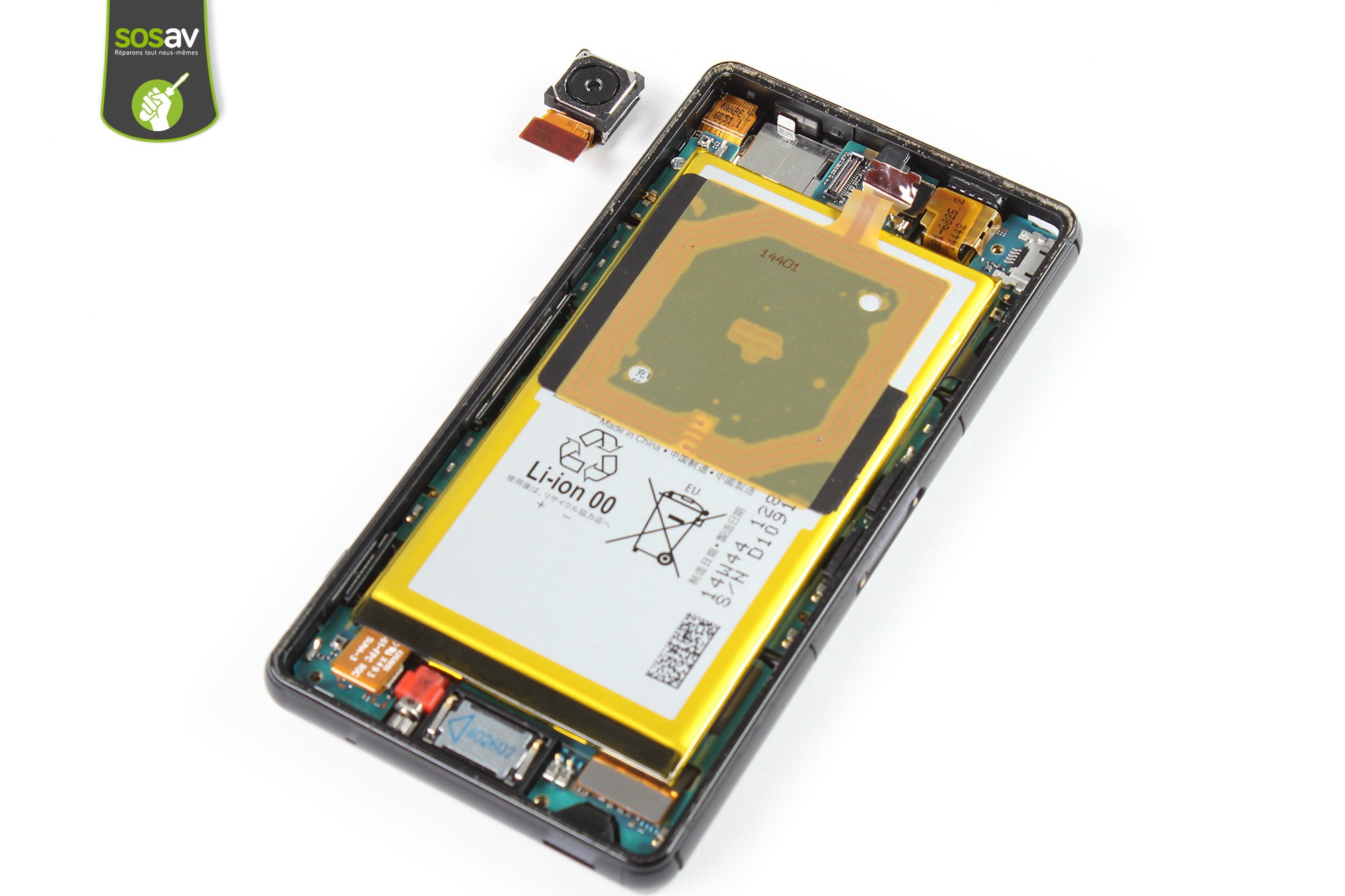

Avant de poursuivre, il est important de déconnecter la batterie pour éviter tout dommage à votre téléphone.Pour cela, prenez la spatule en nylon puis déconnectez la batterie en faisant levier comme indiqué sur les photos de cette étape.Veillez à ne pas prendre appui sur la carte mère afin de ne pas l'endommager ou abîmer des composants soudés à proximité du connecteur.
Utilisez la spatule en nylon afin de déclipser délicatement les deux côtés du blindage de retention de la caméra arrière.
A l'aide de la pince, procédez au retrait du blindage métallique de la caméra.
Réutilisez la spatule en nylon afin de déconnecter la caméra arrière puis retirez-la grâce à la pince.
La caméra arrière de votre Xperia Z3 compact est désormais démontée.Procédez à son remplacement par une caméra neuve si cela est nécessaire.
