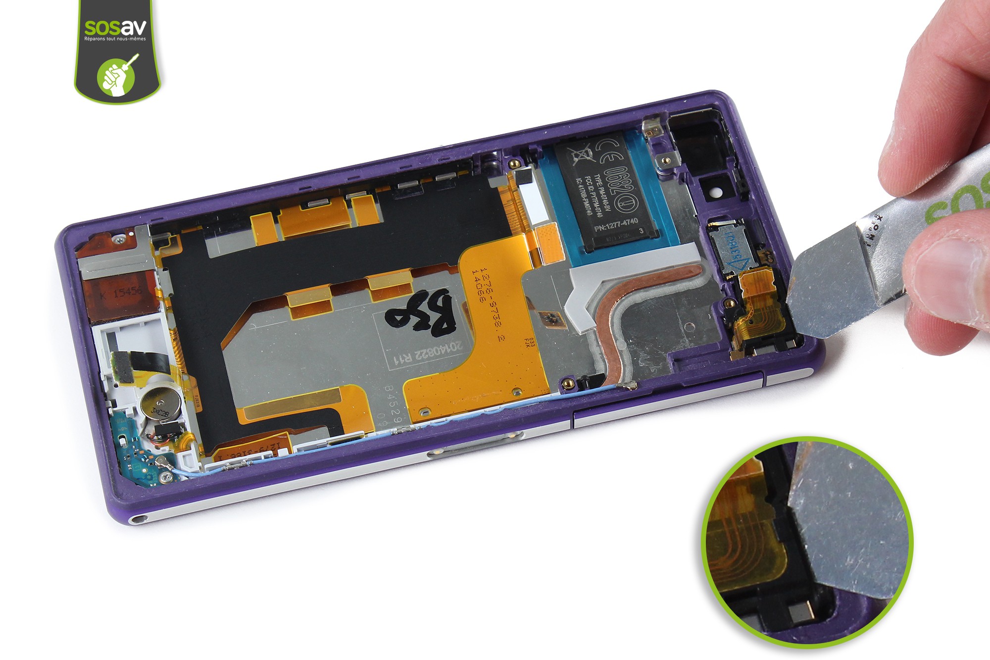

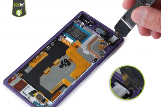

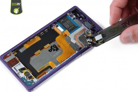

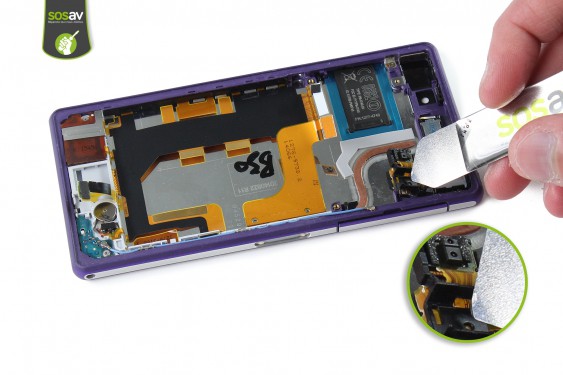

Aidez-vous de la spatule iSesamo pour déclipser la partie haute de la prise jack.Sortez ensuite la prise de son logement puis procédez à son retrait.

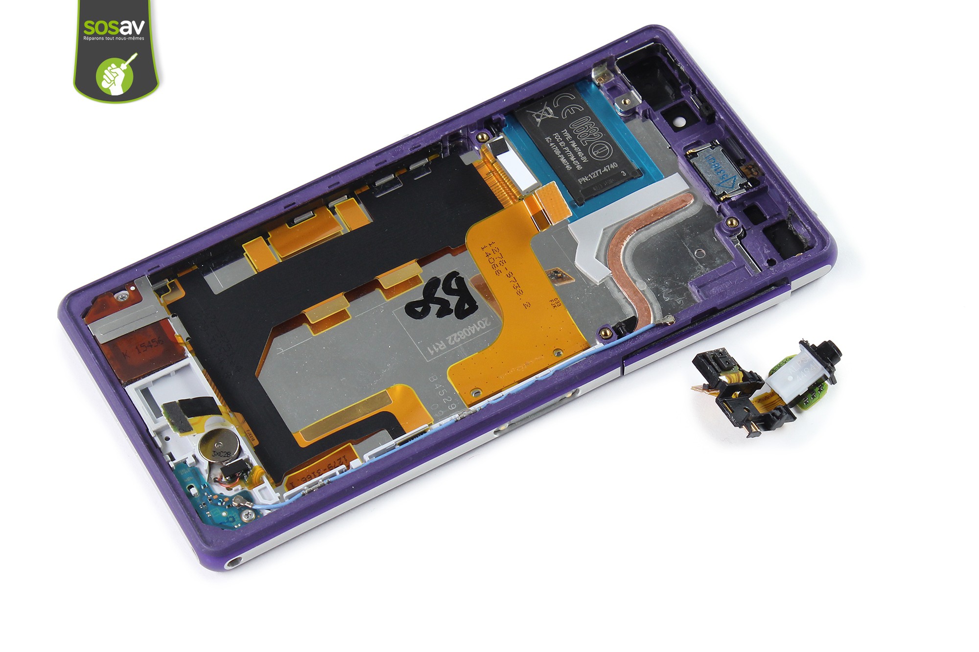

La prise jack/capteur proximité et luminosité Xperia Z2 est désormais démonté.Procédez à son remplacement par une prise neuve si cela est nécessaire.
