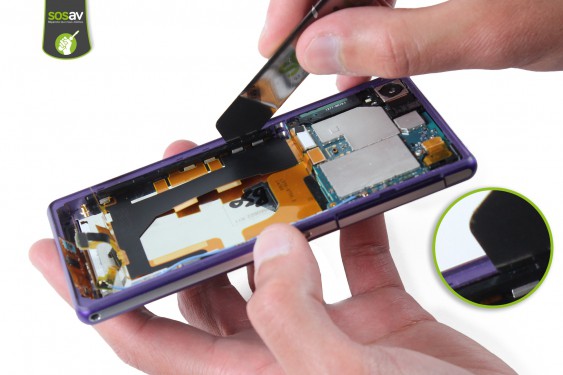

Insérez la spatule iSesamo sous le clip de maintien de la nappe du haut-parleur externe puis faites délicatement levier pour le déclipser.Procédez à son retrait.
Glissez la spatule iSesamo sous la nappe du haut-parleur externe puis faites levier afin de la décoller.

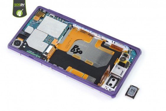

Insérez ensuite la spatule iSesamo sur le côté droit du haut-parleur puis faites levier afin de le déloger.Procédez à son retrait.Le haut-parleur externe de votre Z2 est désormais démonté.

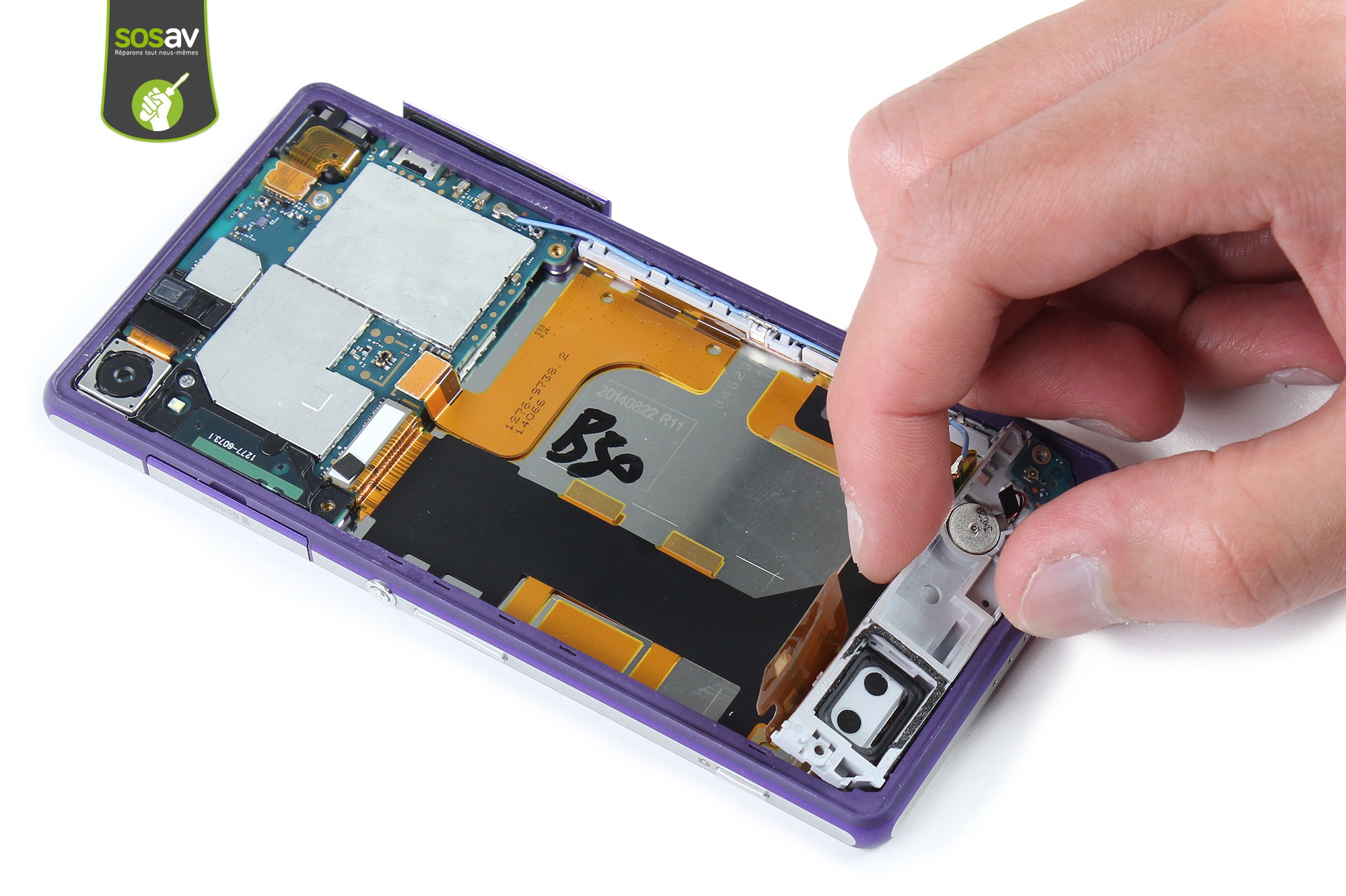

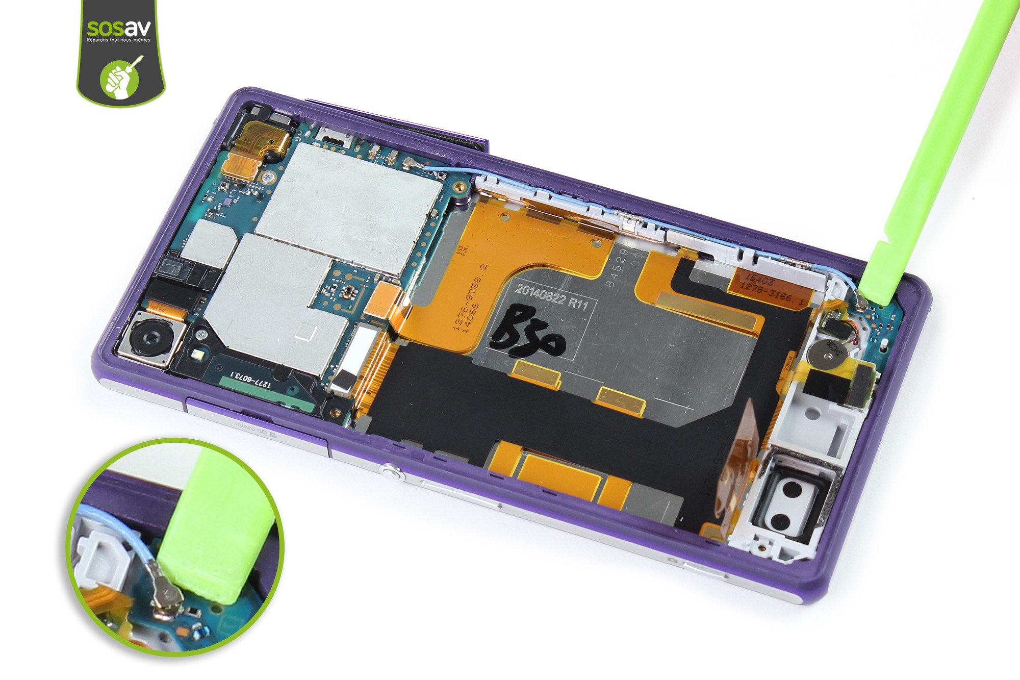

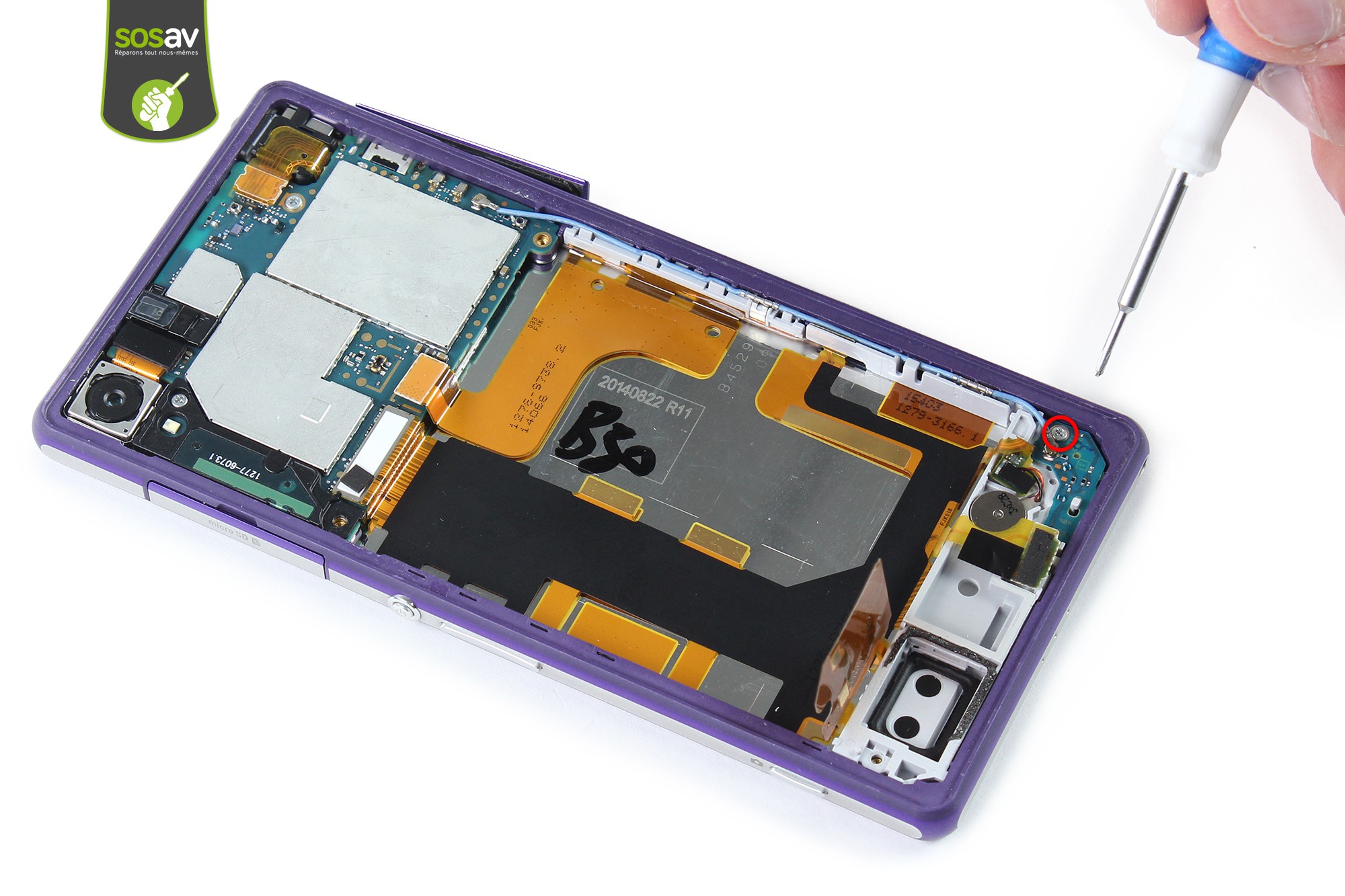

Dévissez ensuite la vis entourée en rouge servant à maintenir la carte de l'antenne GSM.

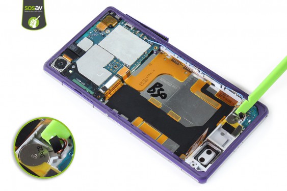

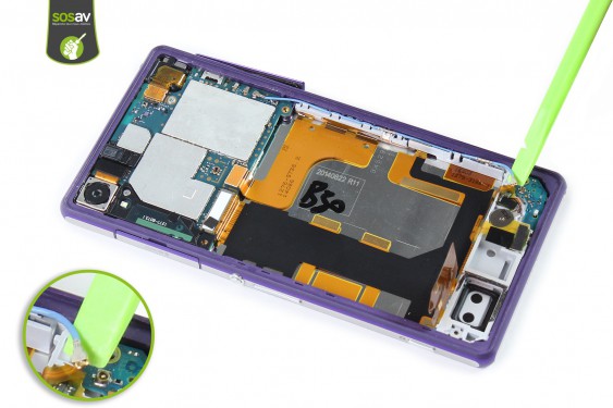

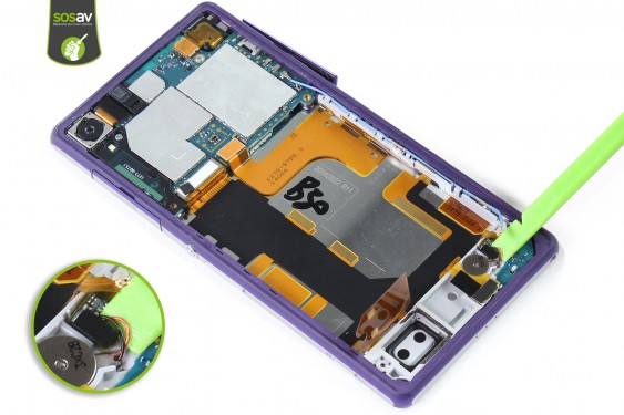

Déconnectez le câble d'interconnexion sur la partie basse puis déconnectez ensuite le vibreur.

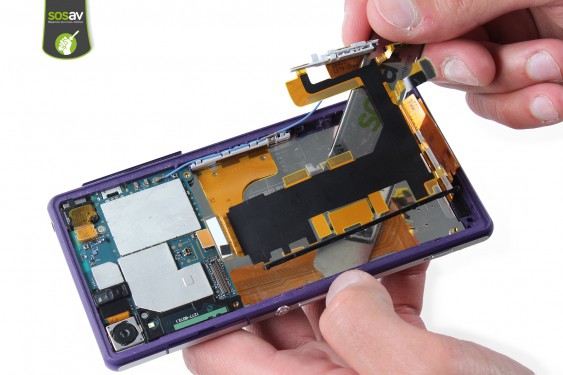

Saisissez le bloc antenne GSM puis retirez-le.

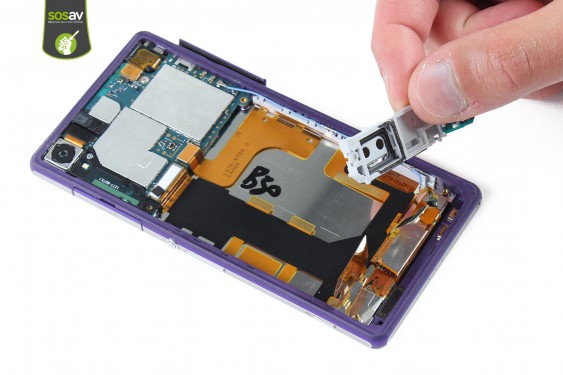

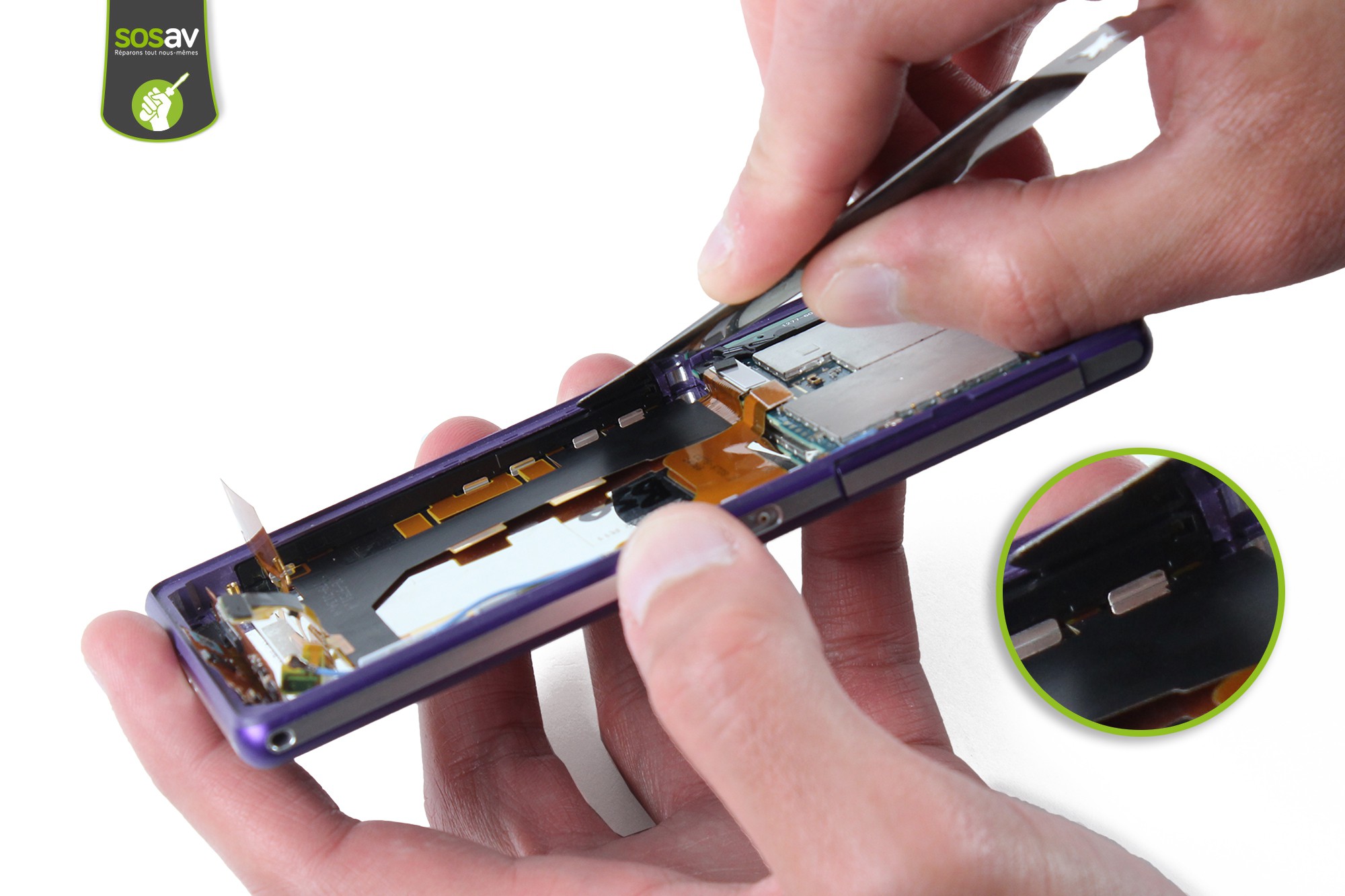

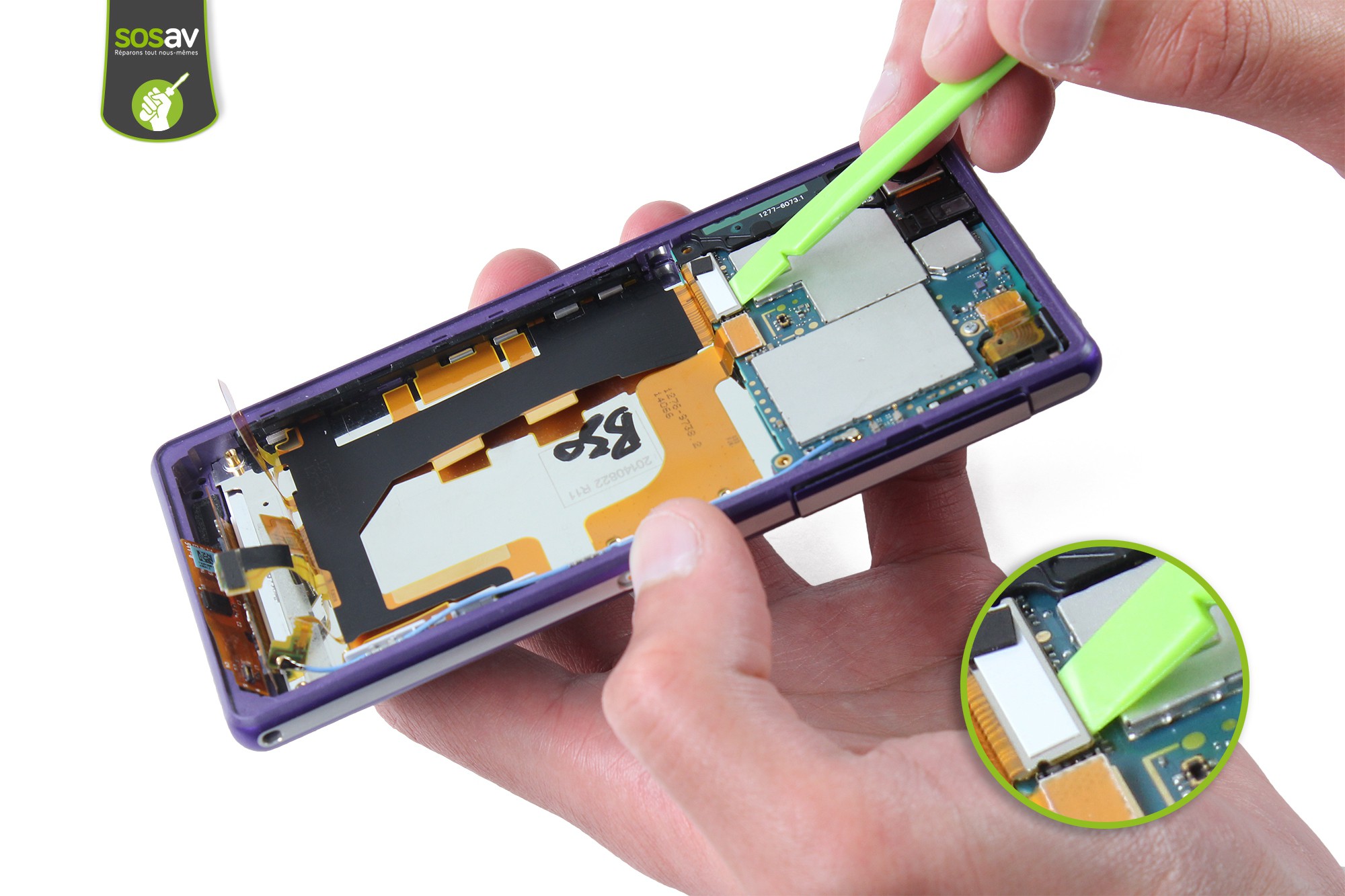

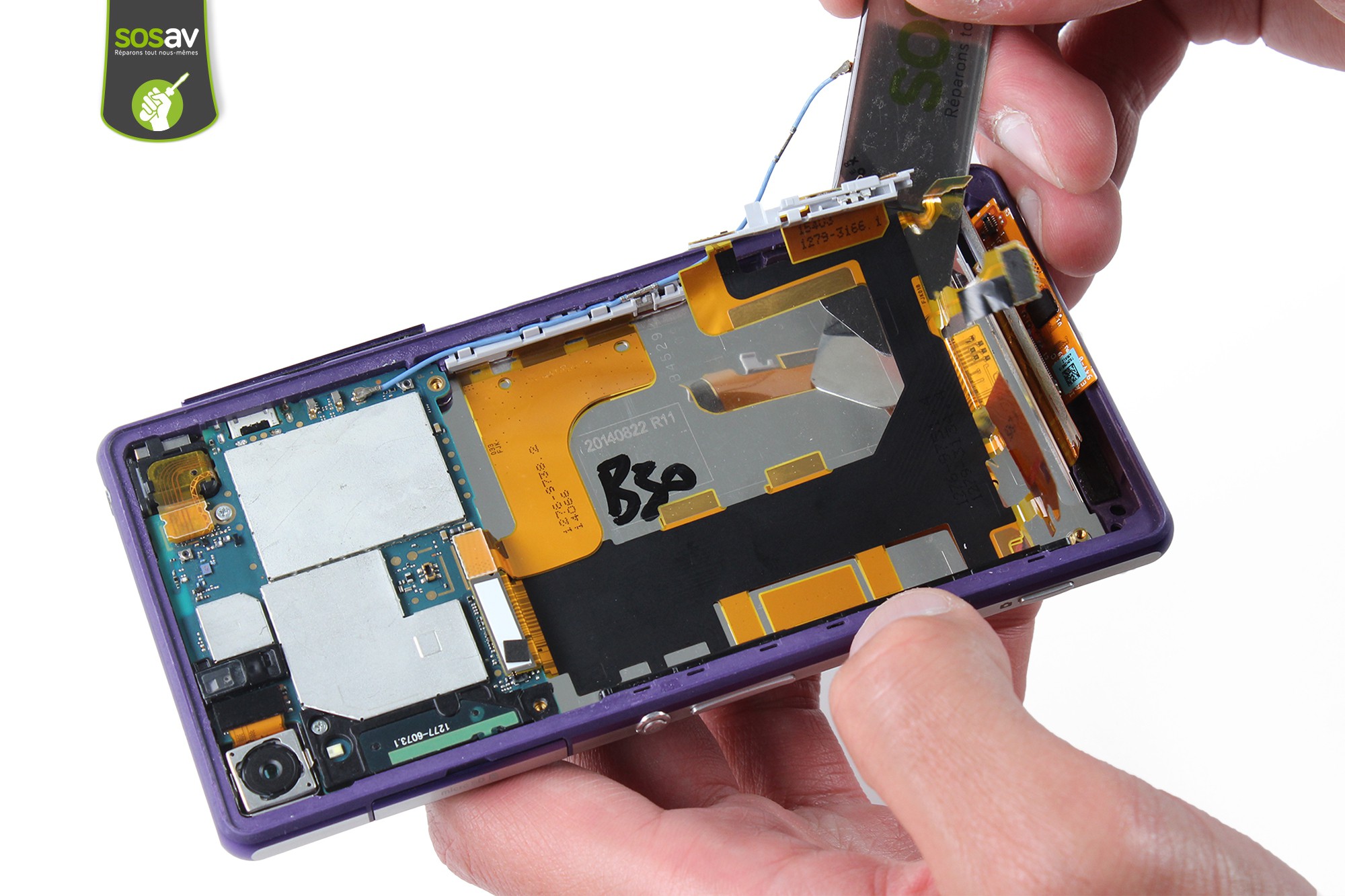

Utilisez la spatule iSesamo afin de déclipser le plastique de maintien sur la partie droite de la nappe power/volume/appareil photo.

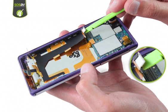

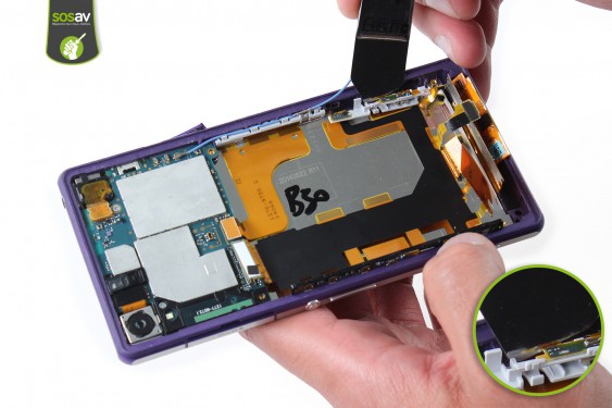

Puis, déconnectez la nappe power/volume/appareil photo de la carte mère grâce à la spatule en nylon.

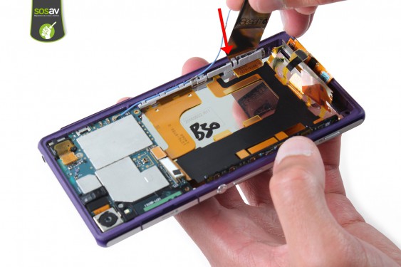

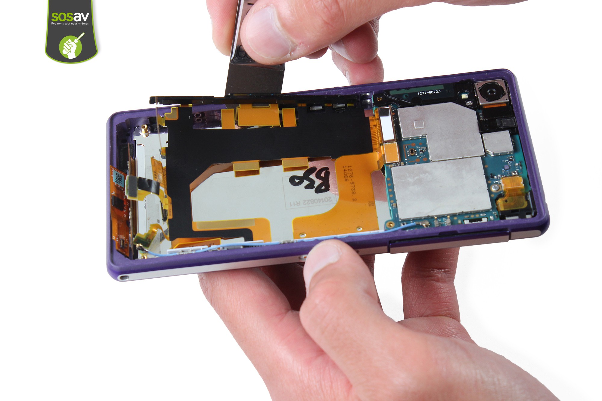

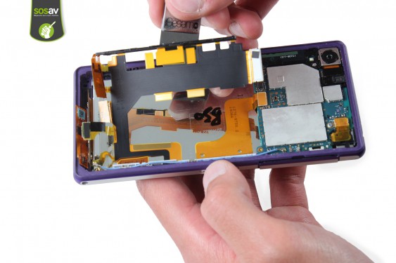

Reprenez la spatule iSesamo pour soulever délicatement la nappe.Déclipsez dans un second temps la partie secondaire de la nappe boutons power/volume/appareil photo.

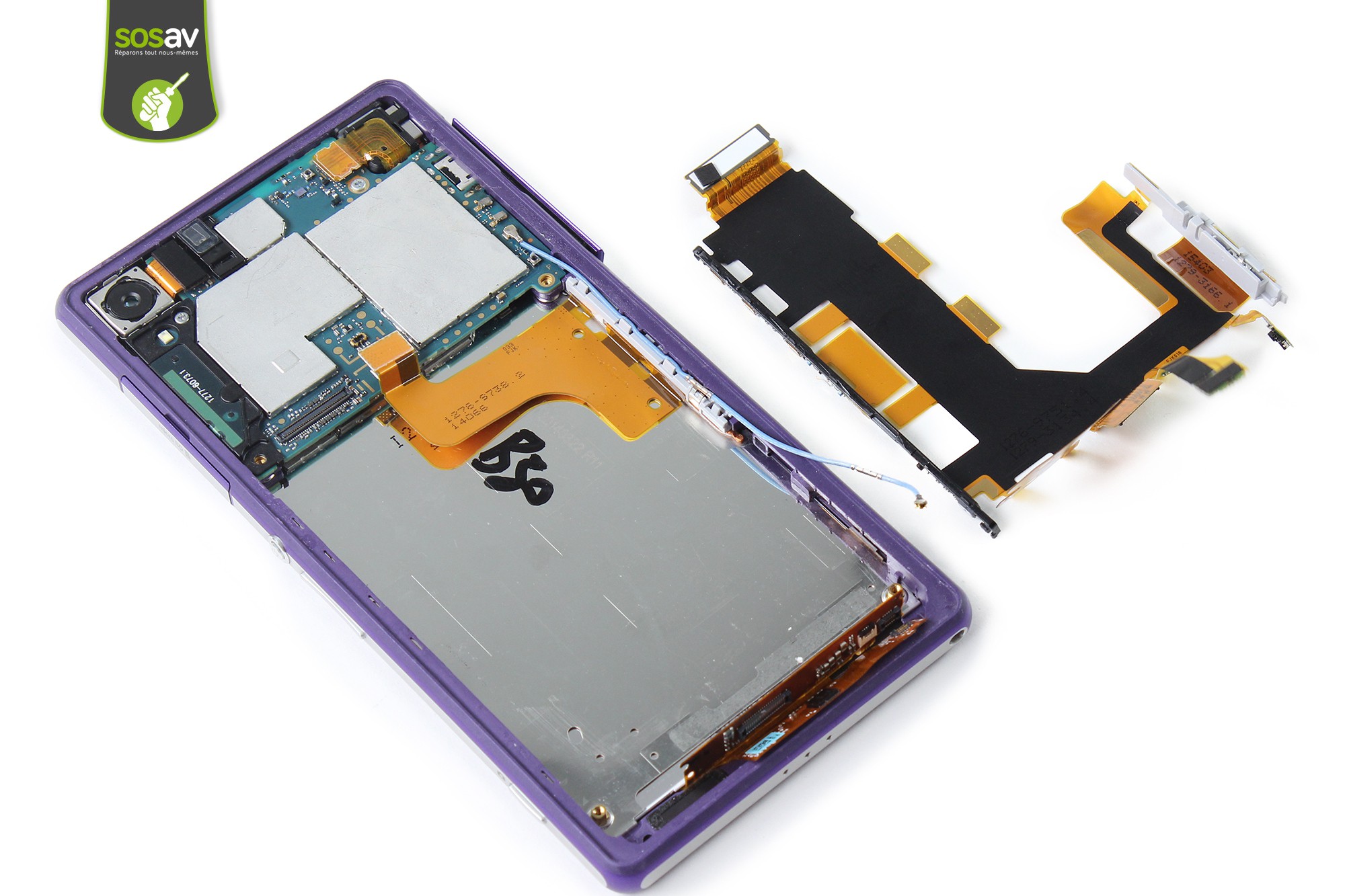

Glissez ensuite la spatule iSesamo sous la nappe afin de la retirer.
La nappe boutons power/volume/appareil photo Xperia Z2 est désormais démontée.Procédez à son remplacement par une nappe neuve si cela est nécessaire.
