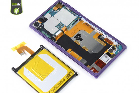

Pour des raisons de sécurité, il est nécessaire de retirer la batterie avant de poursuivre le démontage.Utilisez la spatule en nylon pour déconnecter la batterie.Toujours avec la spatule en nylon, faites délicatement levier afin de soulever la nappe batterie.
Dévissez les deux vis cruciformes entourées en rouge.Ces vis servent à maintenir la batterie.

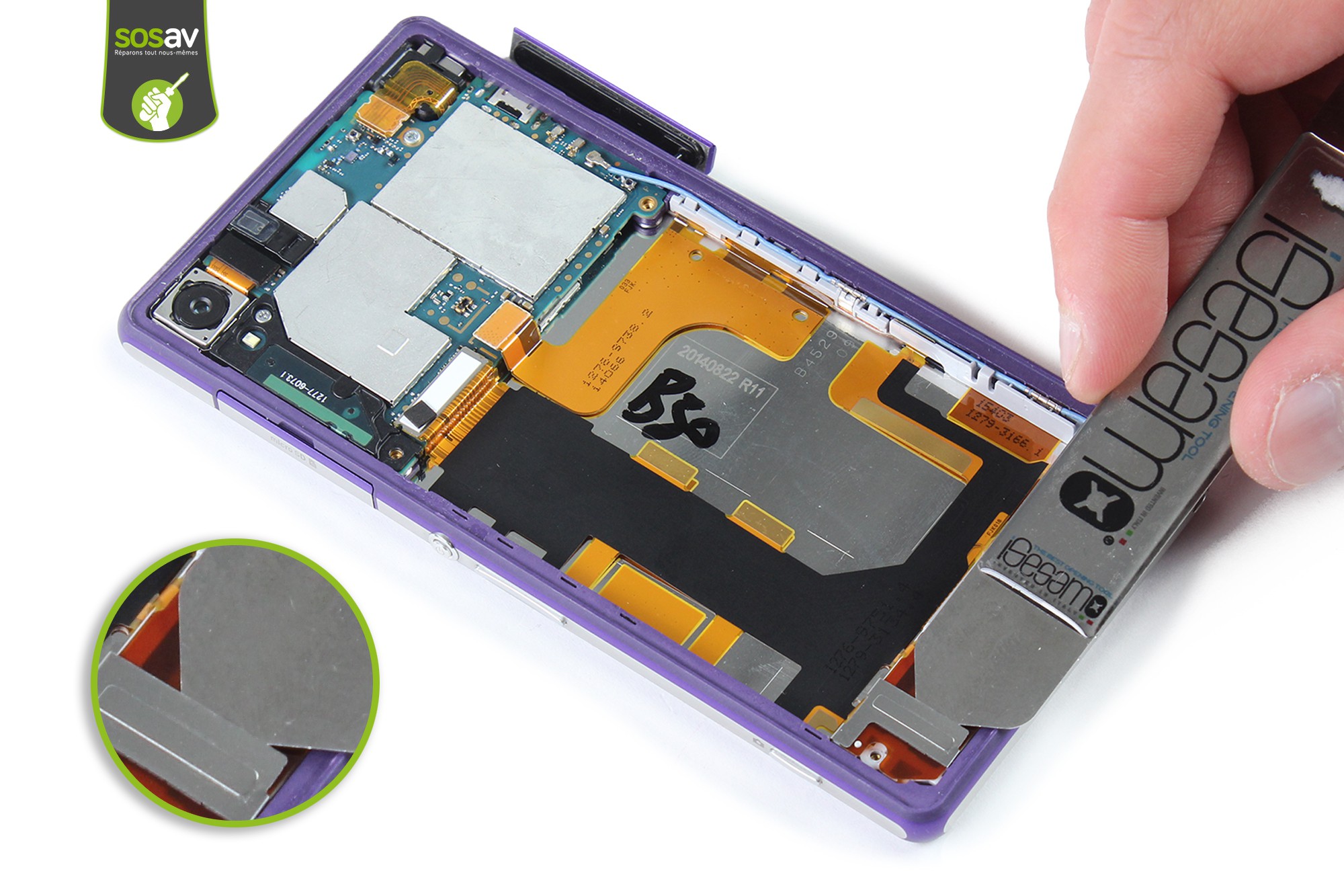

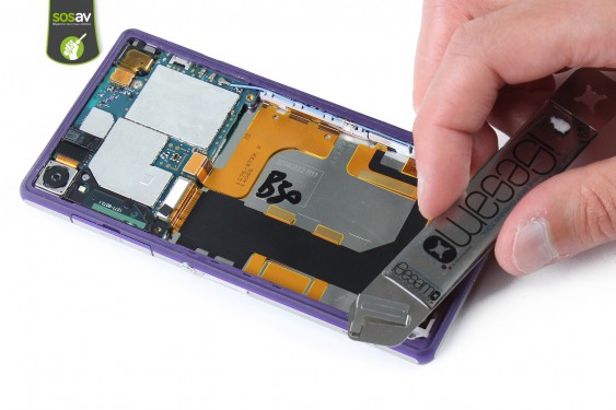

Avec la spatule, faites délicatement levier sur la partie supérieure droite de la batterie.Saisissez puis retirez-la.Votre batterie Xperia Z2 est désormais démontée.

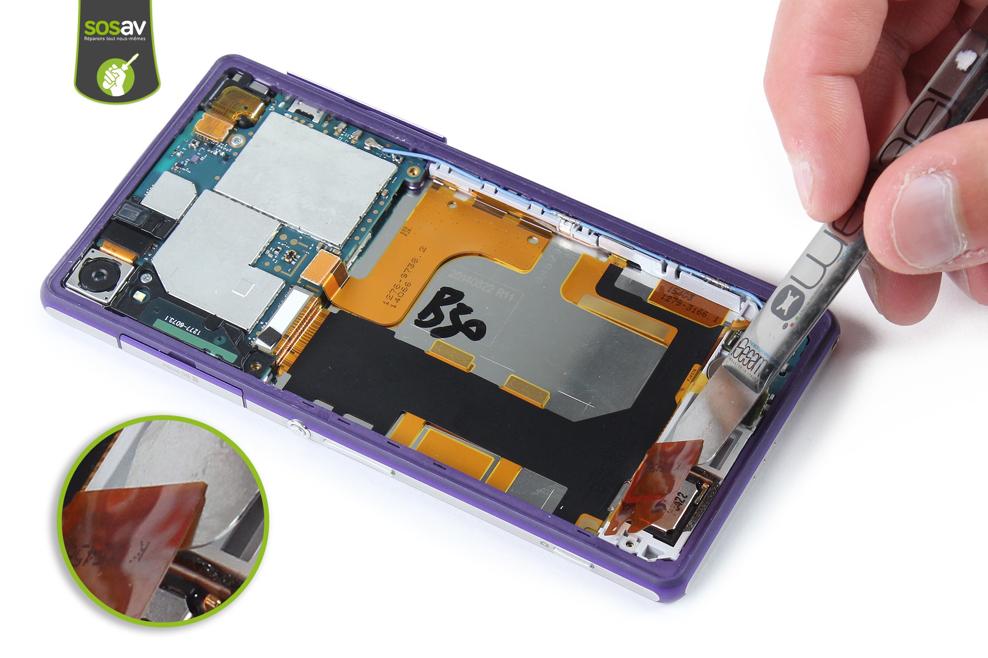

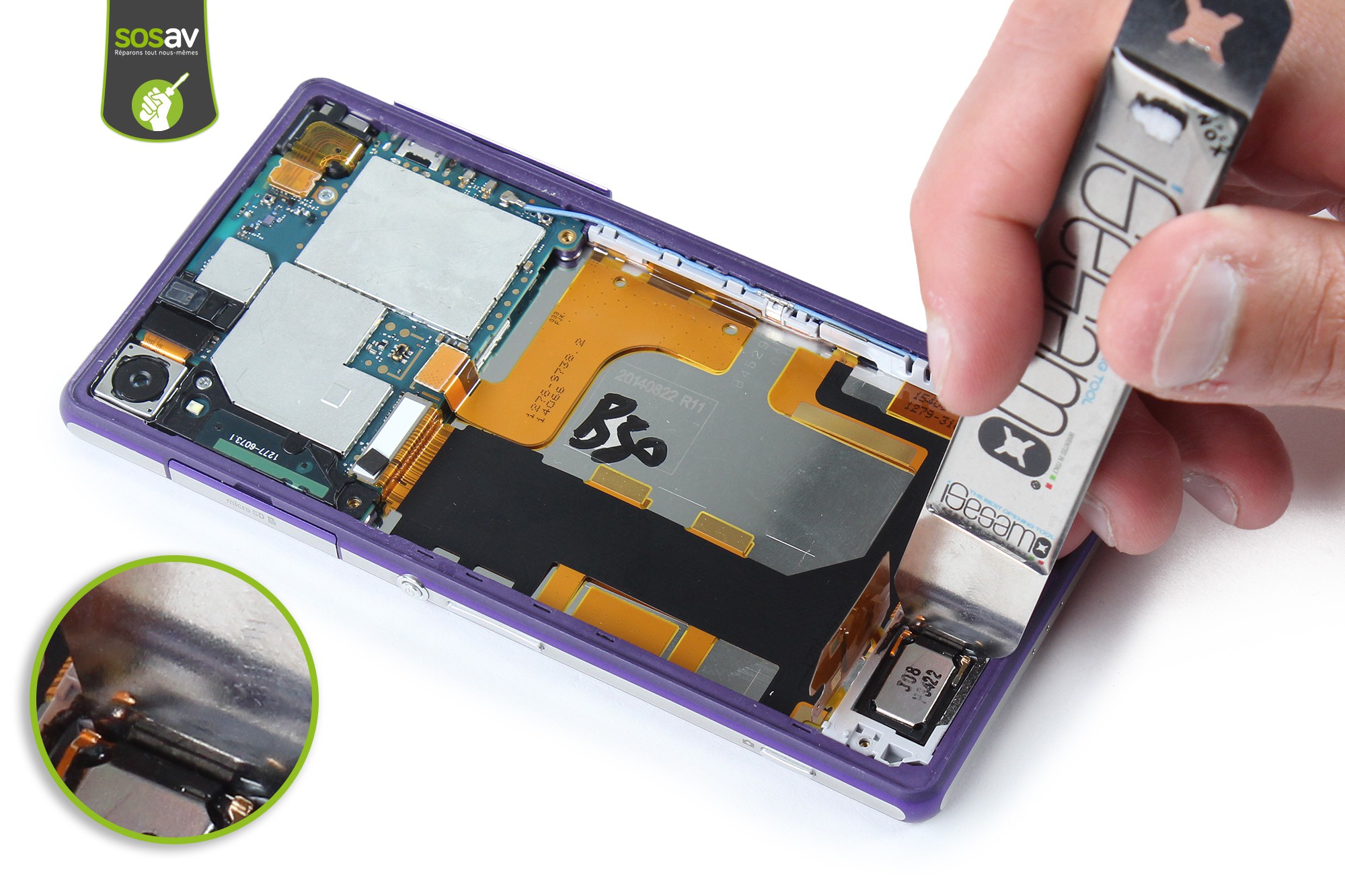

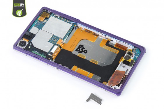

Insérez la spatule iSesamo sous le clip de maintien de la nappe du haut-parleur externe puis faites délicatement levier pour le déclipser.Procédez à son retrait.

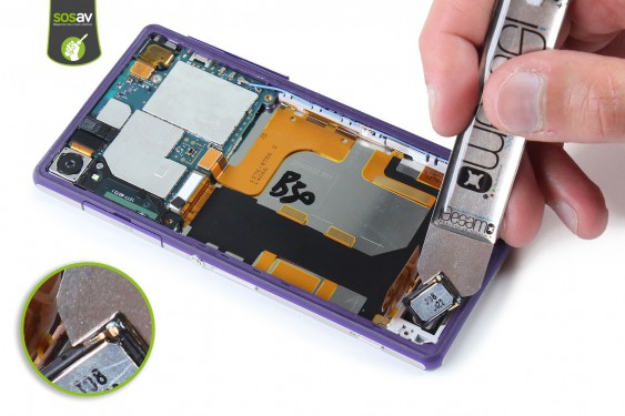

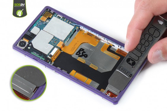

Glissez la spatule iSesamo sous la nappe du haut-parleur externe puis faites levier afin de la décoller.

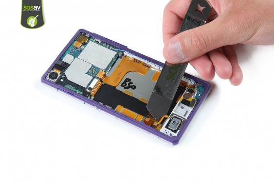

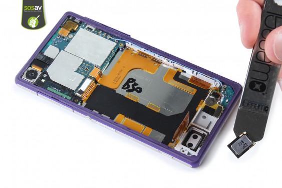

Insérez ensuite la spatule iSesamo sur le côté droit du haut-parleur puis faites levier afin de le déloger.Procédez à son retrait.

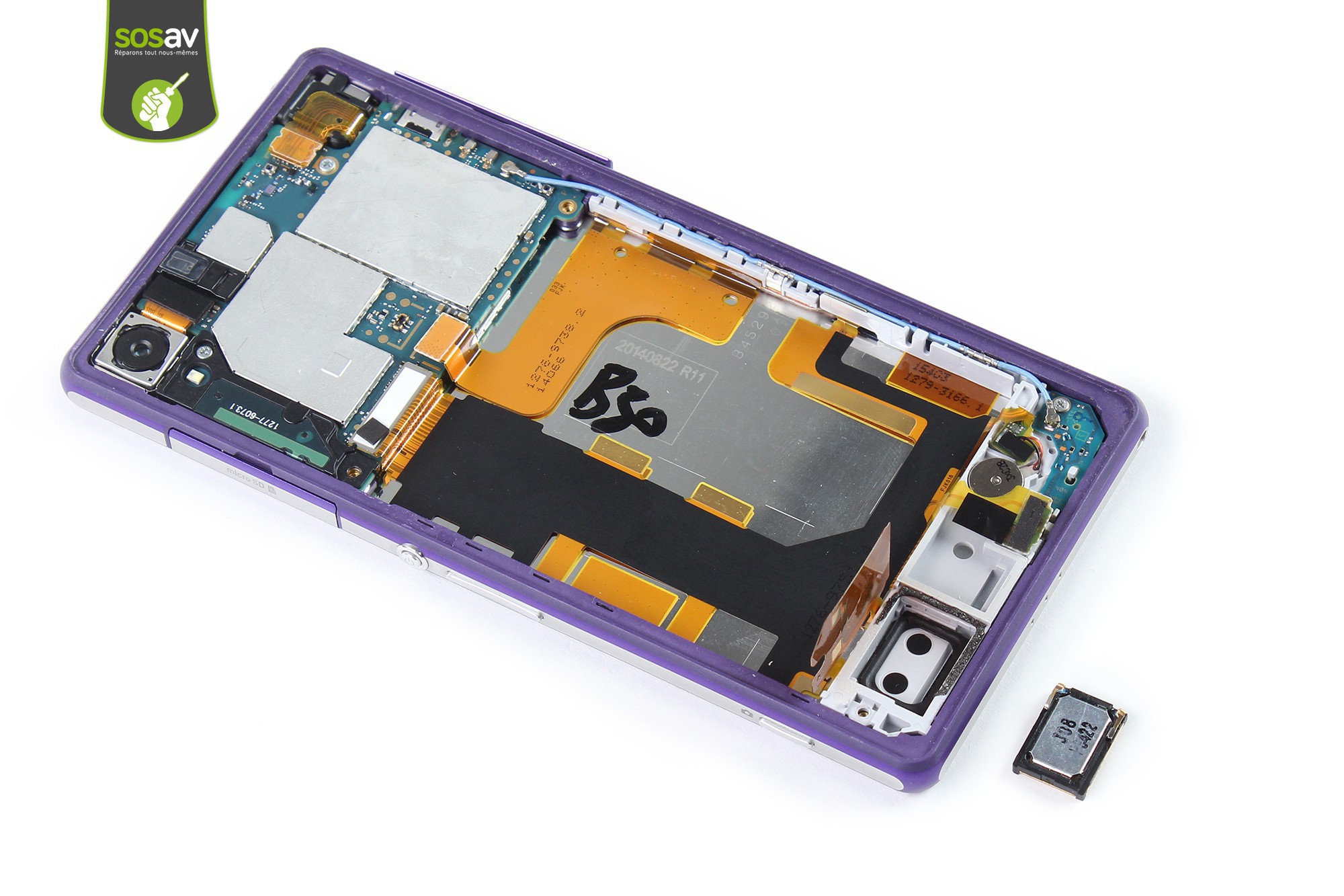

Le haut-parleur externe Xperia Z2 est désormais démonté.En cas de problème de son, remplacez le haut-parleur externe défectueux.
