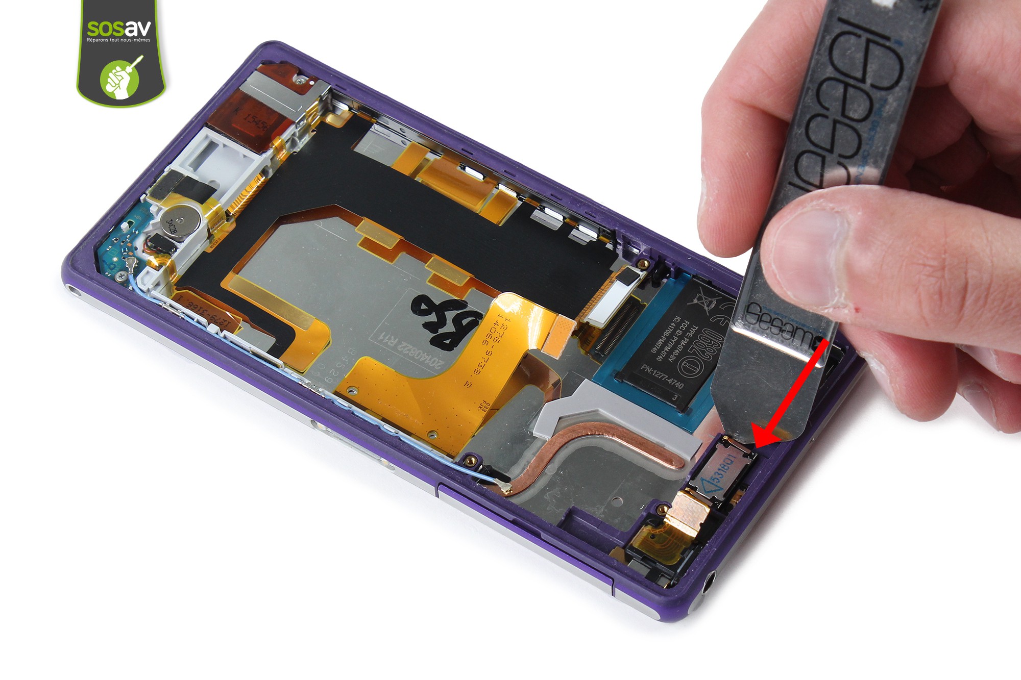

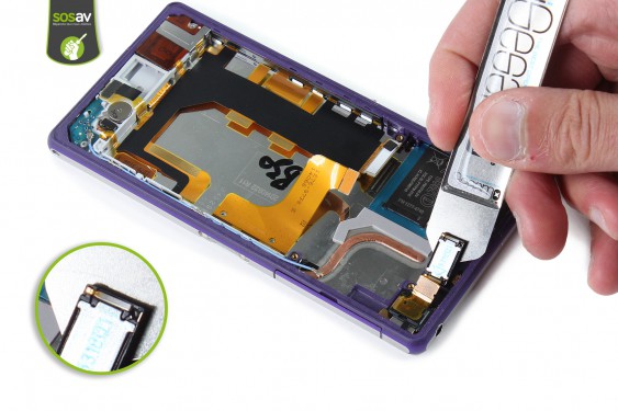

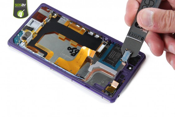

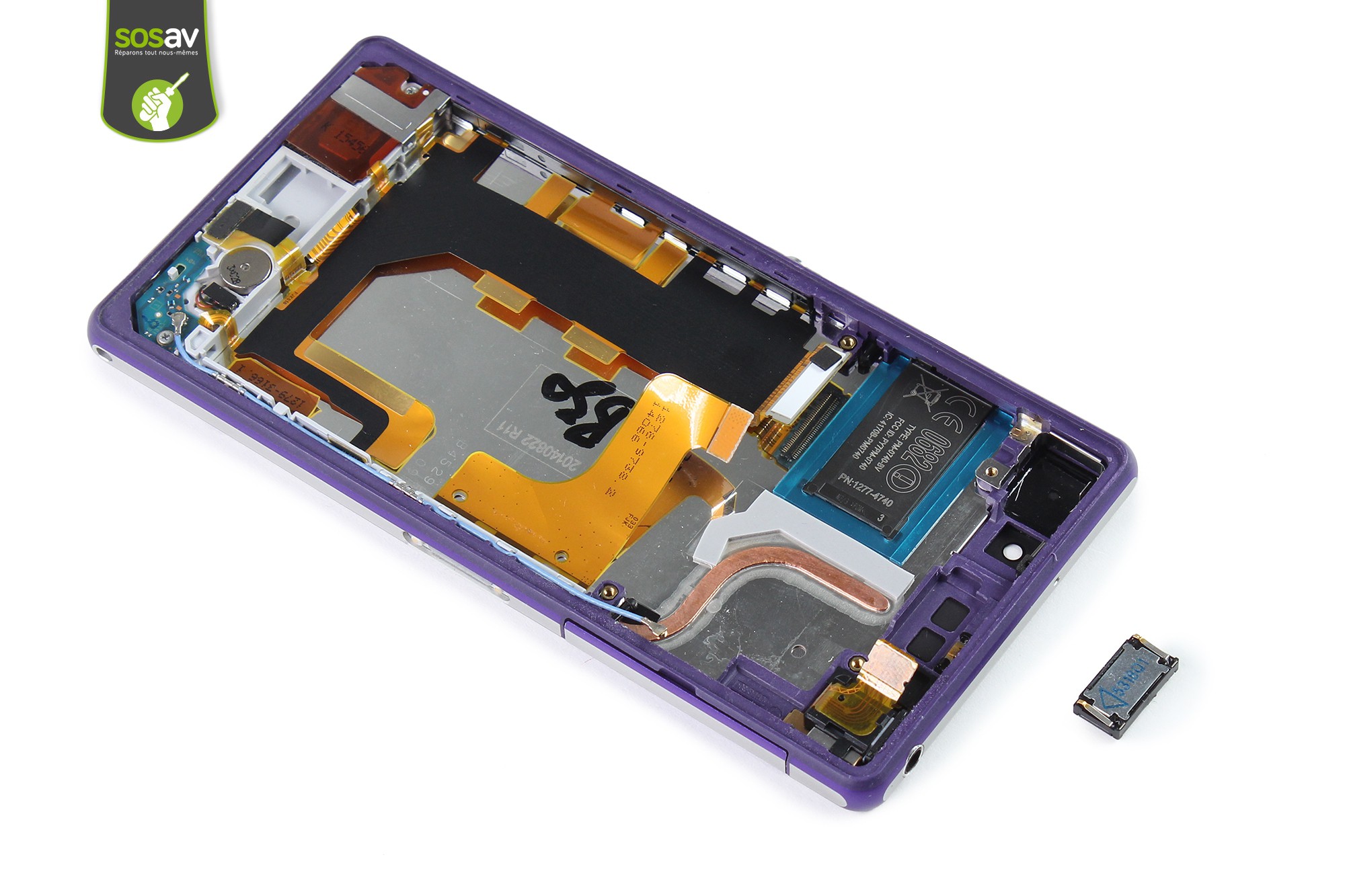

Faites délicatement levier sur le côté droit du haut-parleur interne en vous aidant de la spatule iSesamo.Procédez à son retrait.
Le haut-parleur interne Xperia Z2 est désormais démonté.En cas de problème de son lors des appels, remplacez-le haut-parleur interne défectueux.
