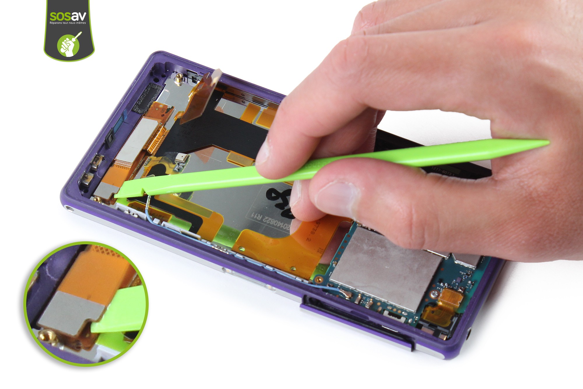

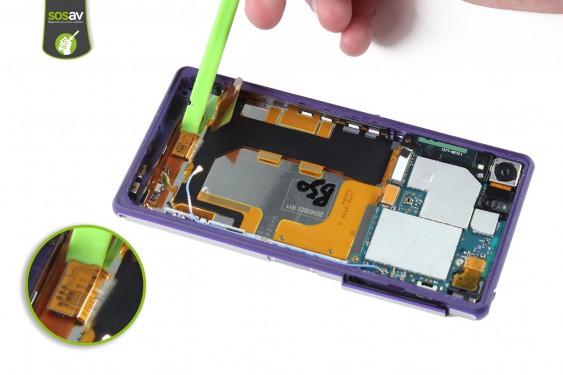

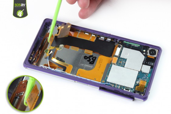

Servez-vous de la spatule en nylon afin de déconnecter les deux connecteurs de l'écran LCD.

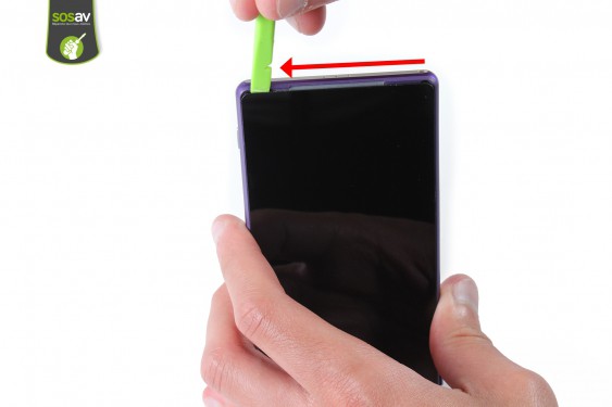

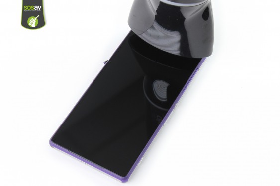

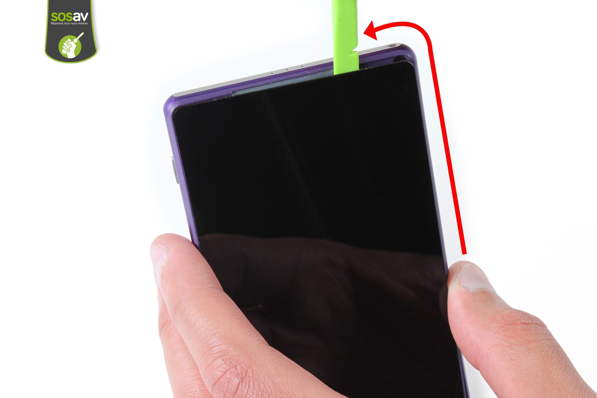

Afin de procéder au retrait de l'écran, il est nécessaire de le chauffer durant deux à trois minutes à l'aide du sèche-cheveux.Rechauffez la zone de l'écran comme indiqué en rouge sur la premiere photo de cette étape.

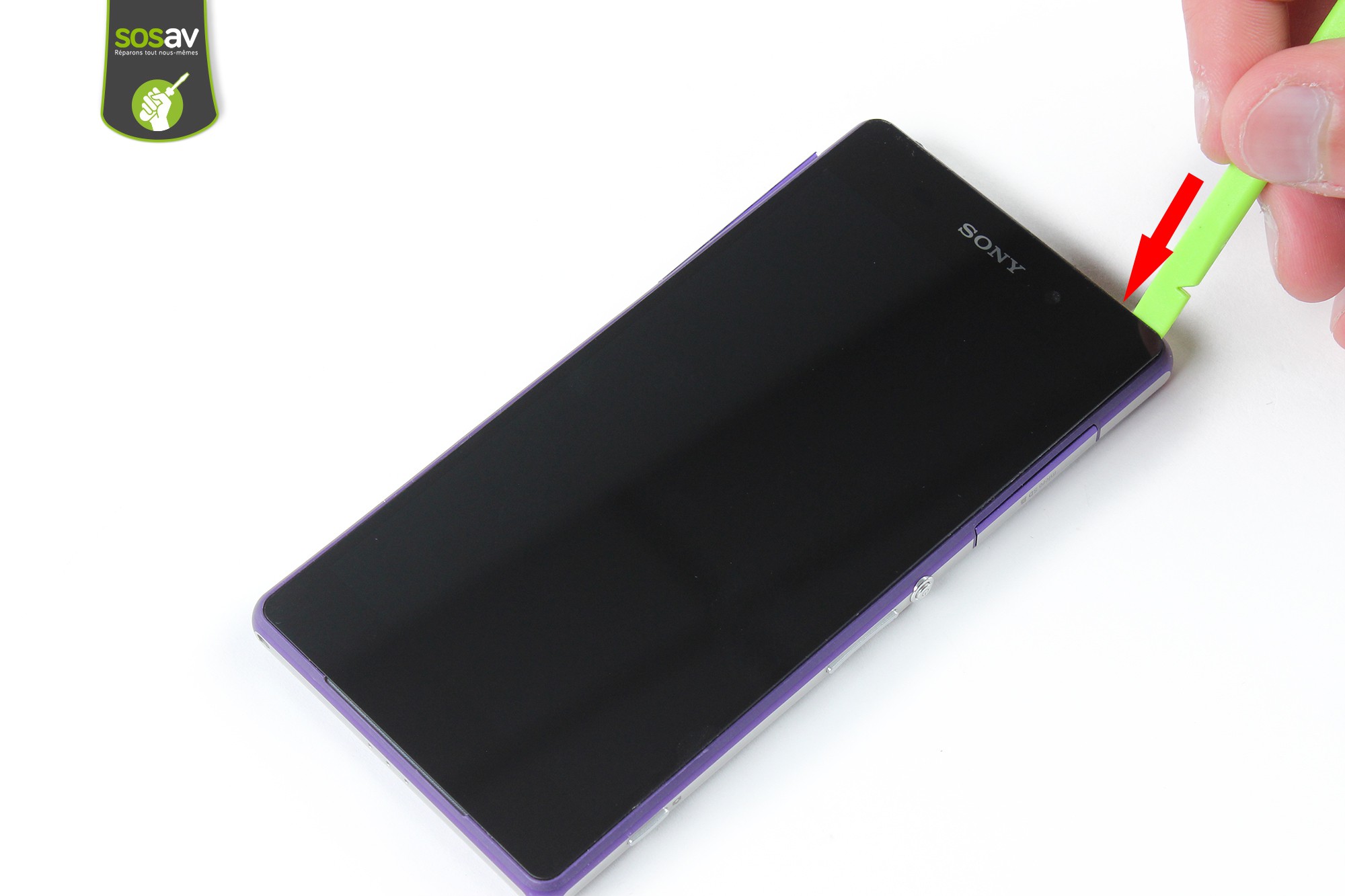

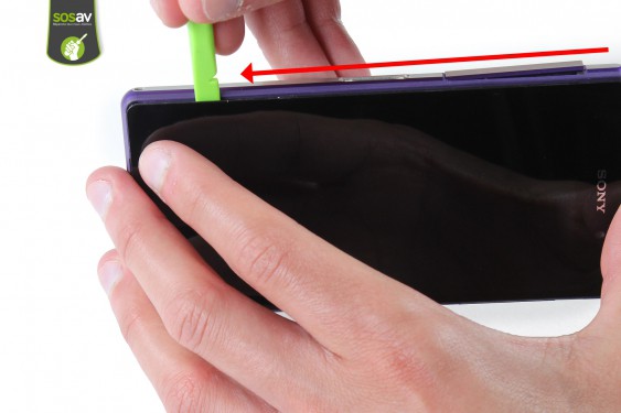

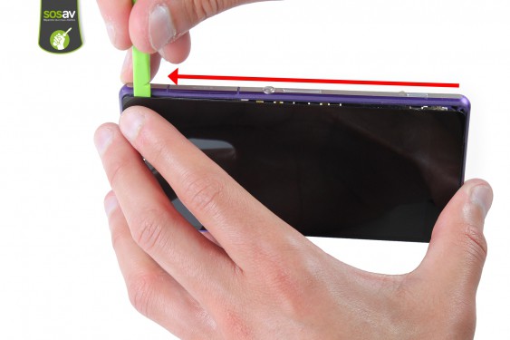

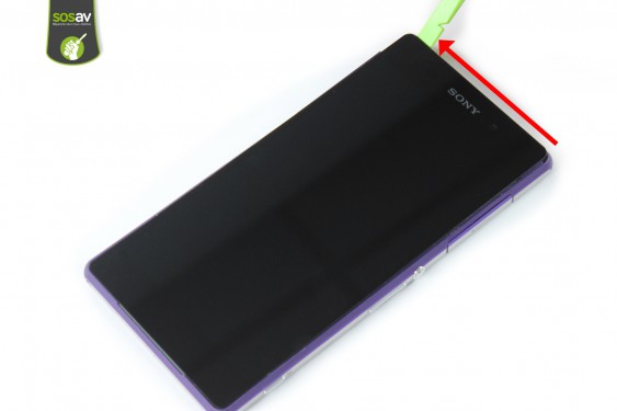

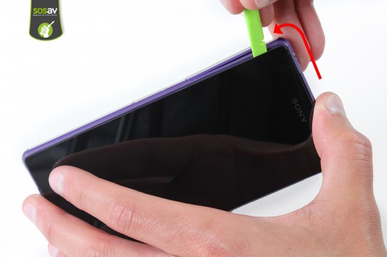

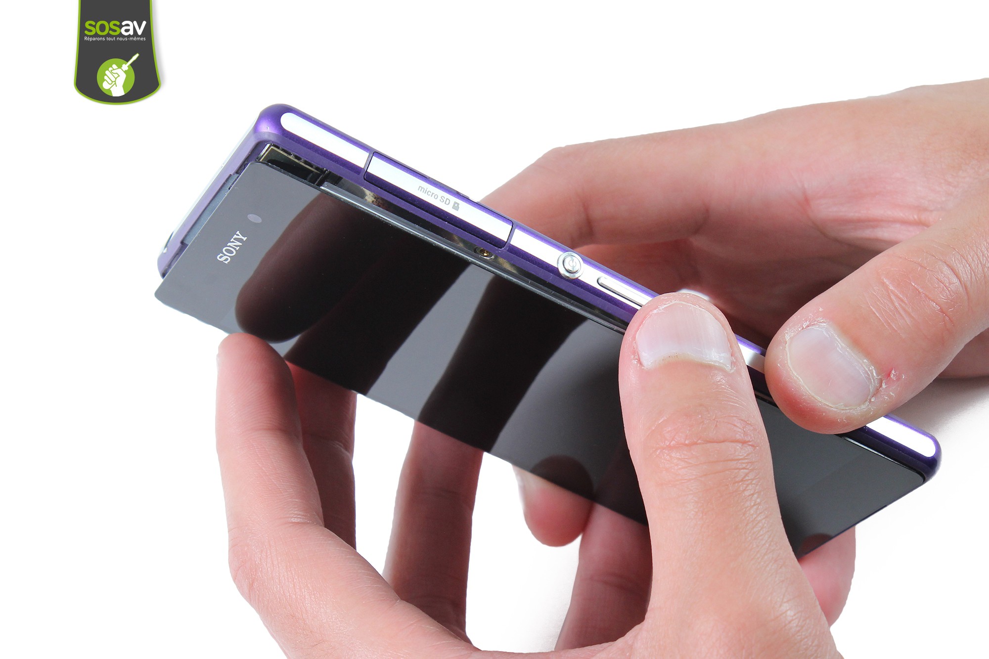

Insérez ensuite la spatule en nylon dans l'interstice écran-châssis sur la partie supérieure droite puis faites-la glisser vers la gauche.Saisissez le Z2 sur le côté puis faites de nouveau glisser la spatule en nylon vers le bas comme indiqué sur les photos 3 et 4 de cette étape.

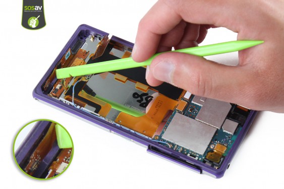

Poursuivez en faisant glisser la spatule en nylon sur la partie basse de l'écran et la partie droite de ce dernier.

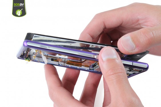

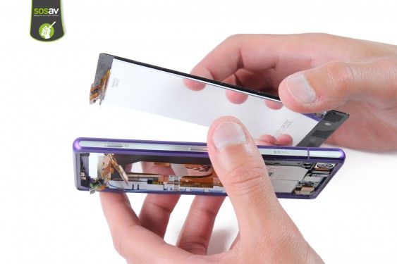

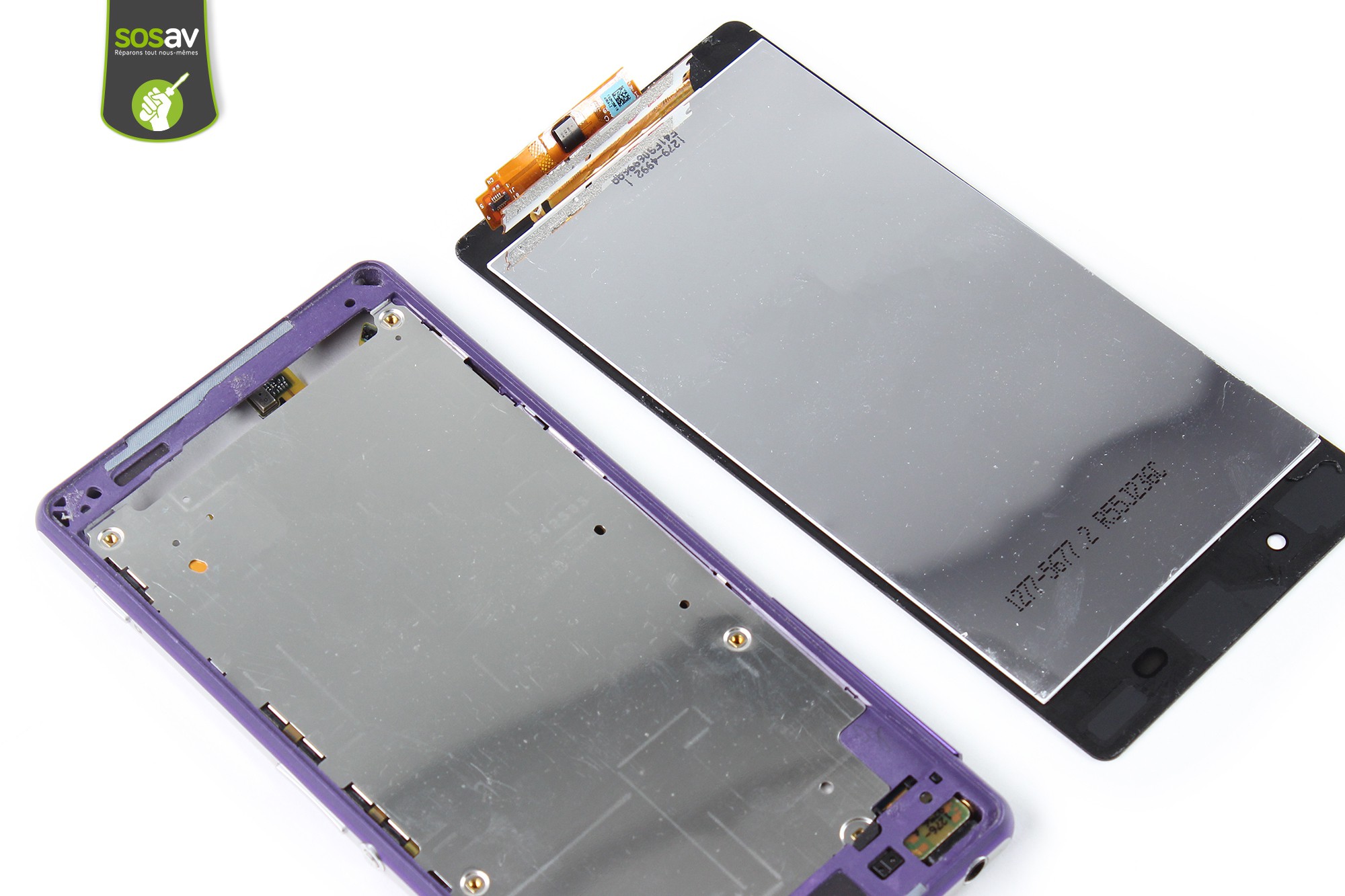

Saisissez ensuite délicatement l'écran puis retirez-le.

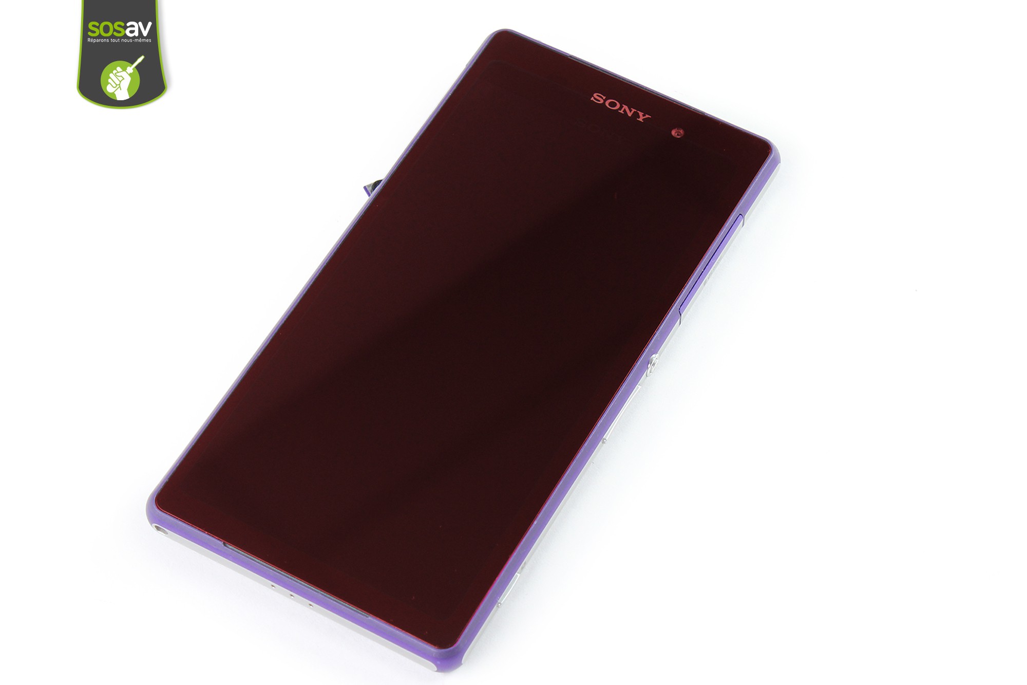

L'écran LCD Xperia Z2 est désormais démonté.Procédez à son remplacement par un écran neuf si nécessaire.
Pour remonter votre Xperia Z2 suivez ce guide en sens inverse.
