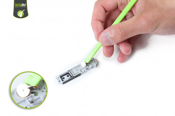

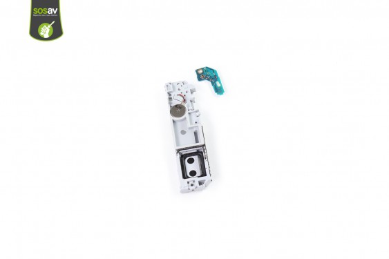

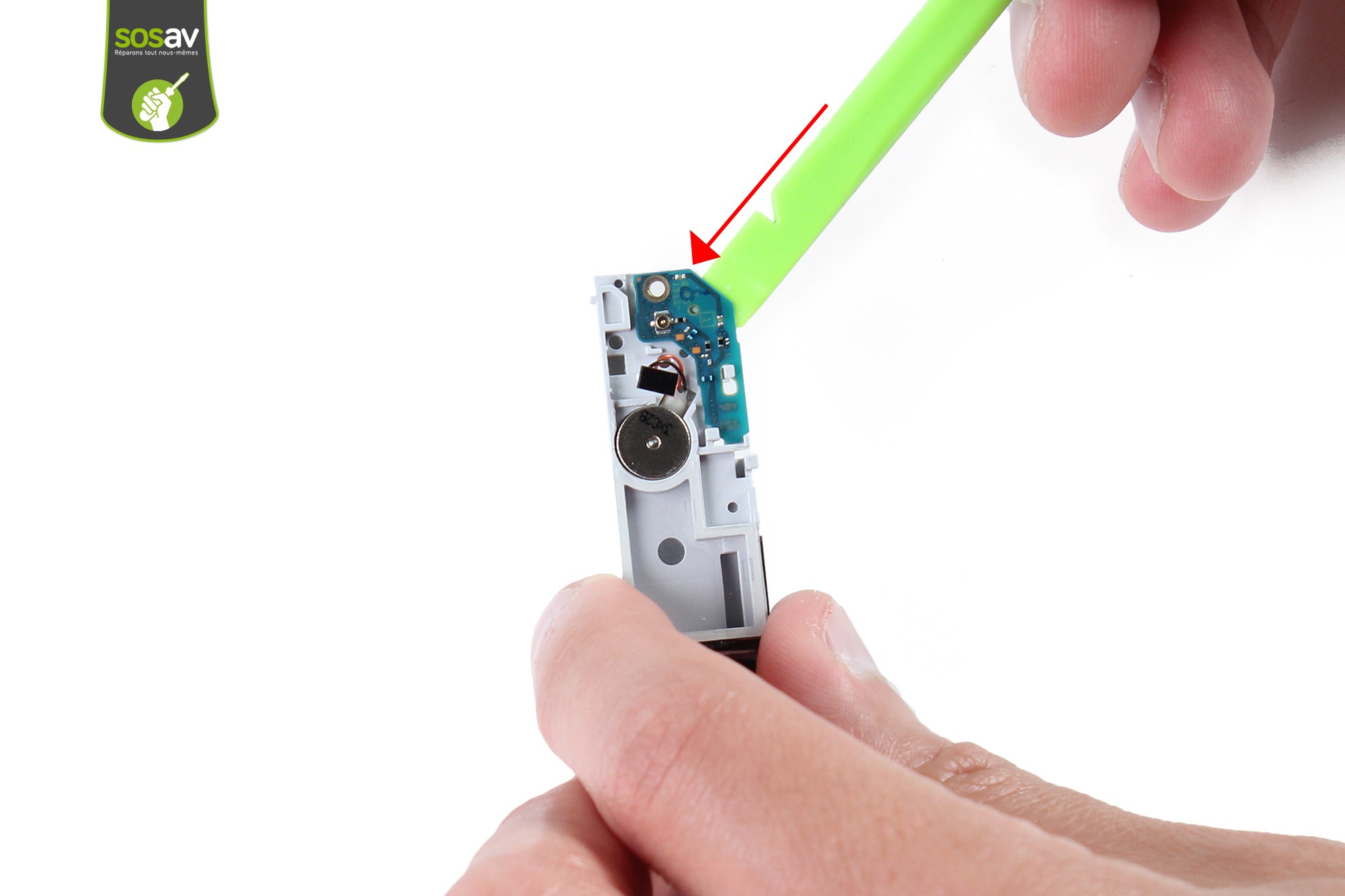

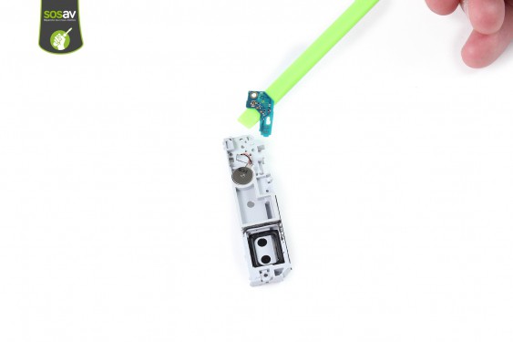

Passez la spatule en nylon sous la carte antenne GSM puis faites levier afin de procéder à son retrait.

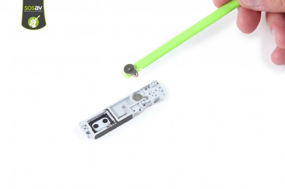

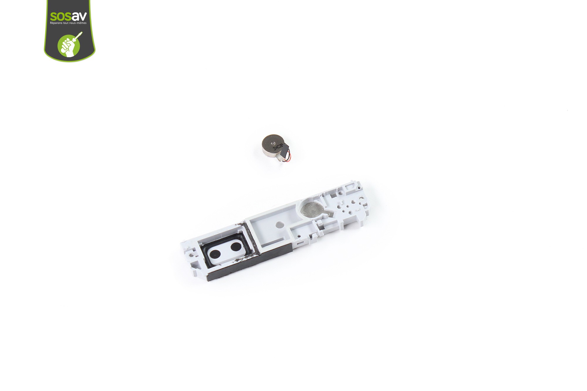

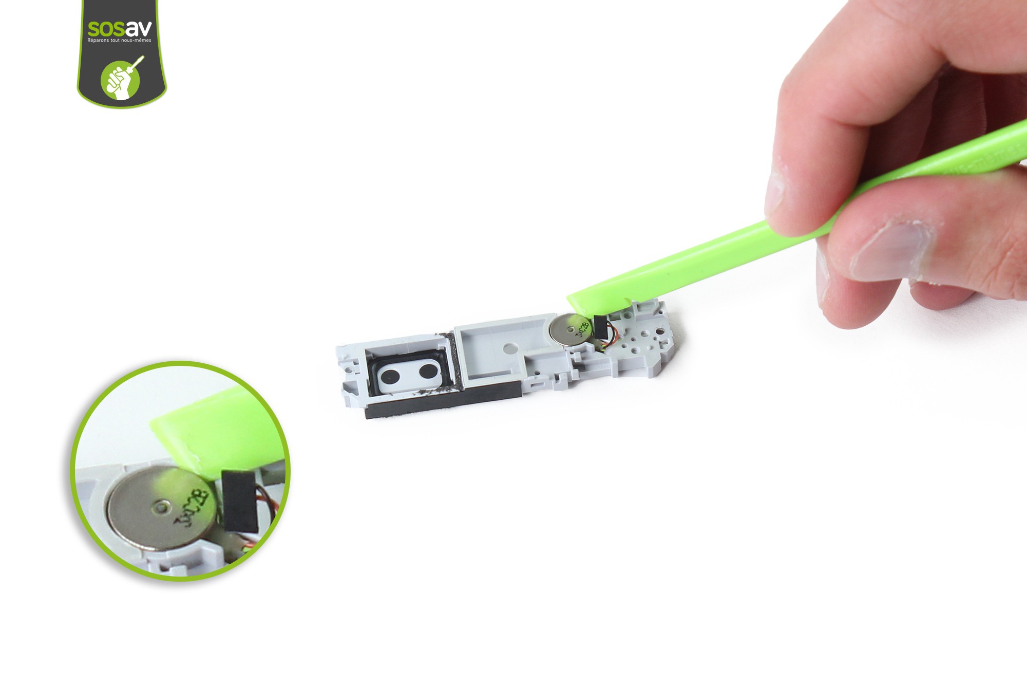

Insérez la spatule en nylon sur le côté du vibreur puis faites levier afin de l'extraire du bloc antenne GSM.
L'antenne GSM Xperia Z2 est désormais démonté.En cas de problème de réseau, remplacez l'antenne défectueuse.
