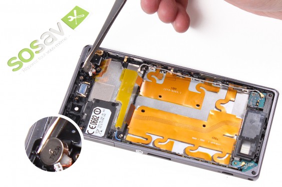

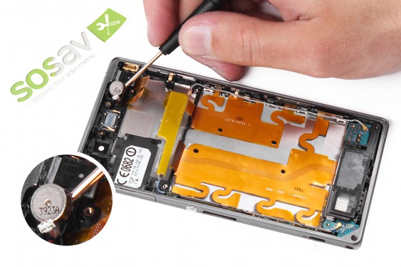

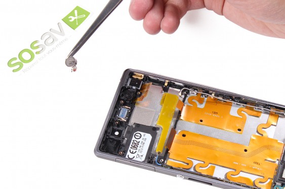

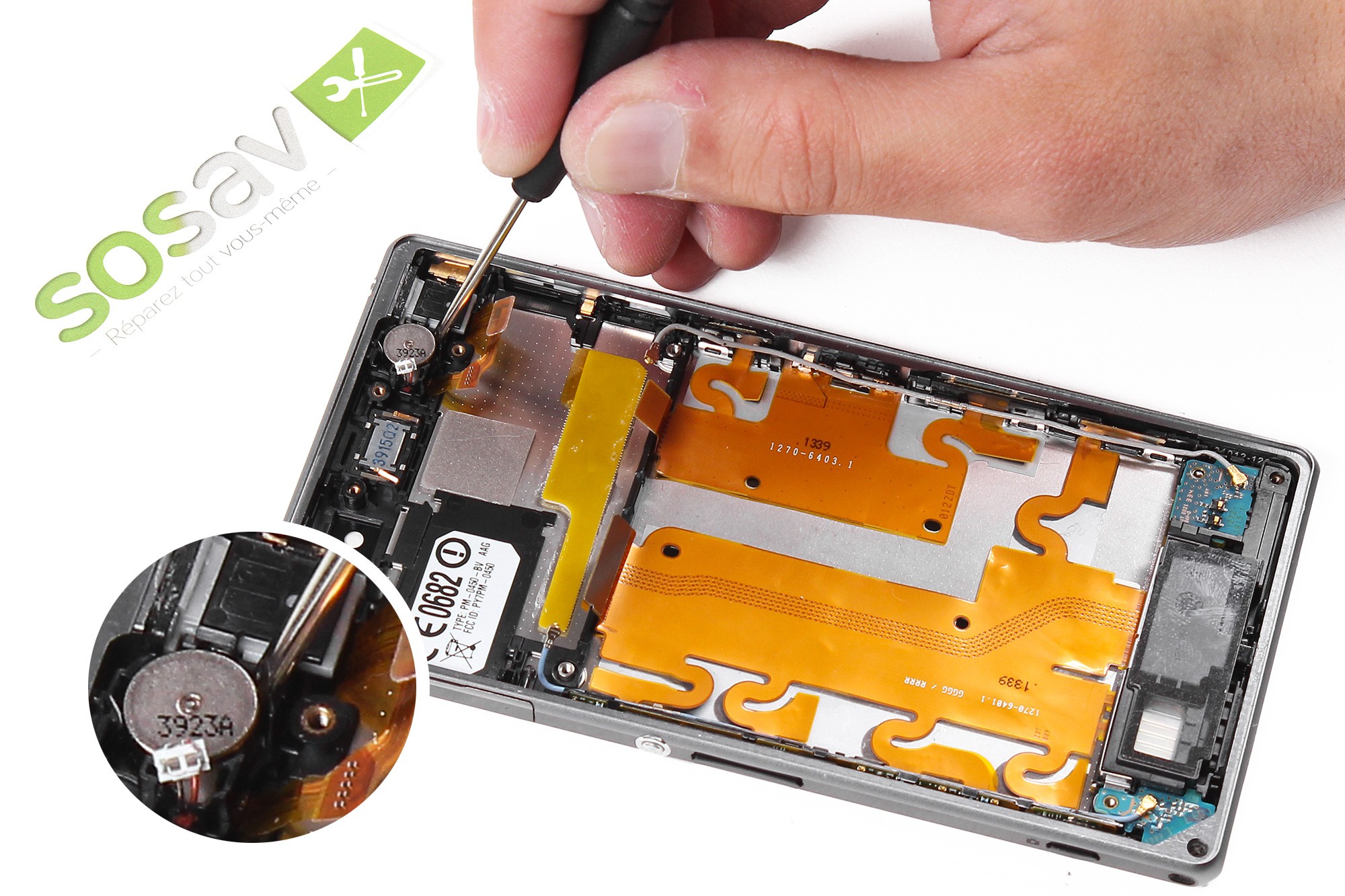

A l'aide d'un tournevis plat, décollez délicatement le vibreur.Saisissez ensuite le vibreur via la pince puis retirez-le.

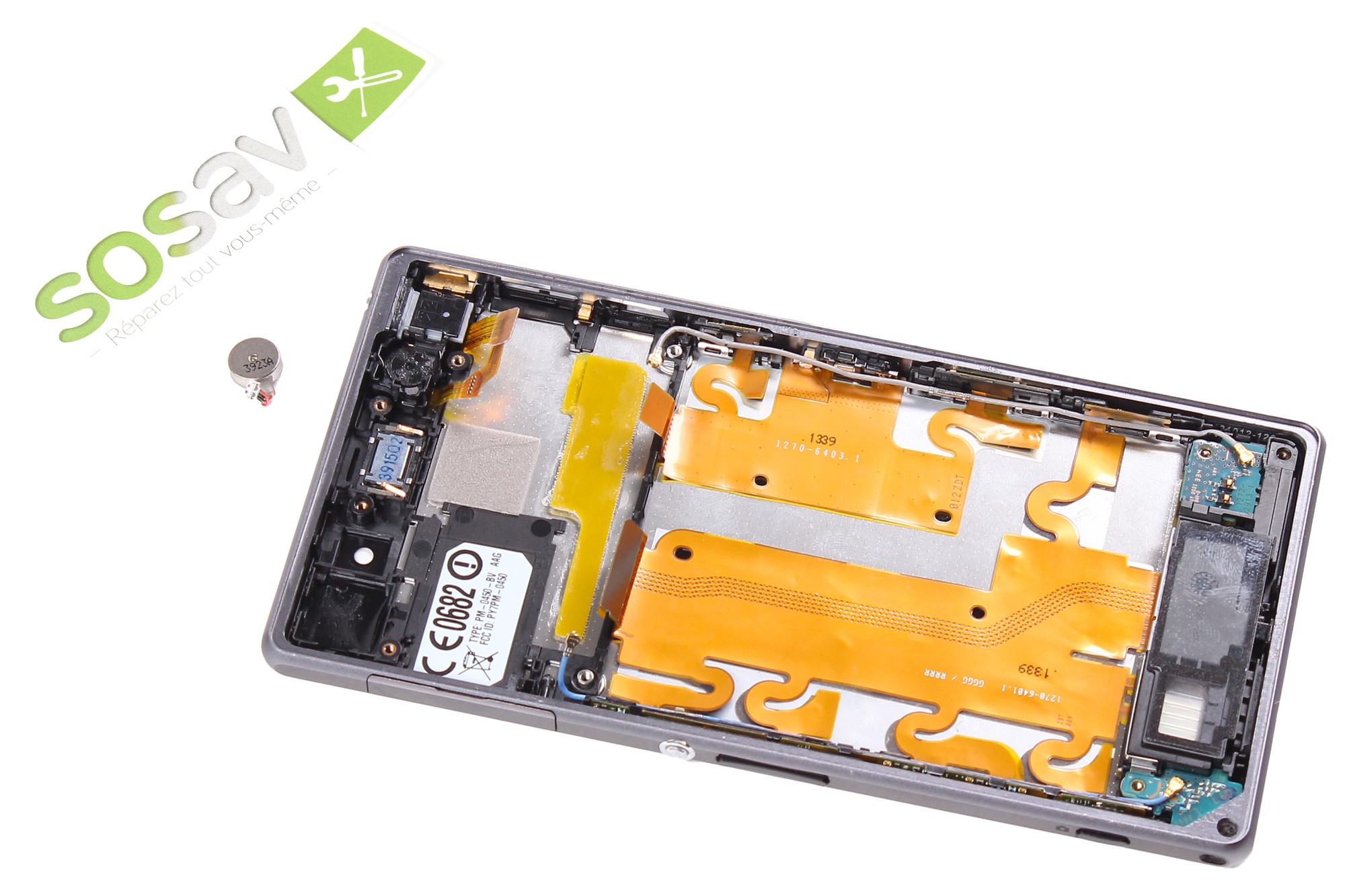

Le vibreur du Xperia Z1 est désormais démonté.Procédez à son remplacement par une pièce neuve si cela est nécessaire.
