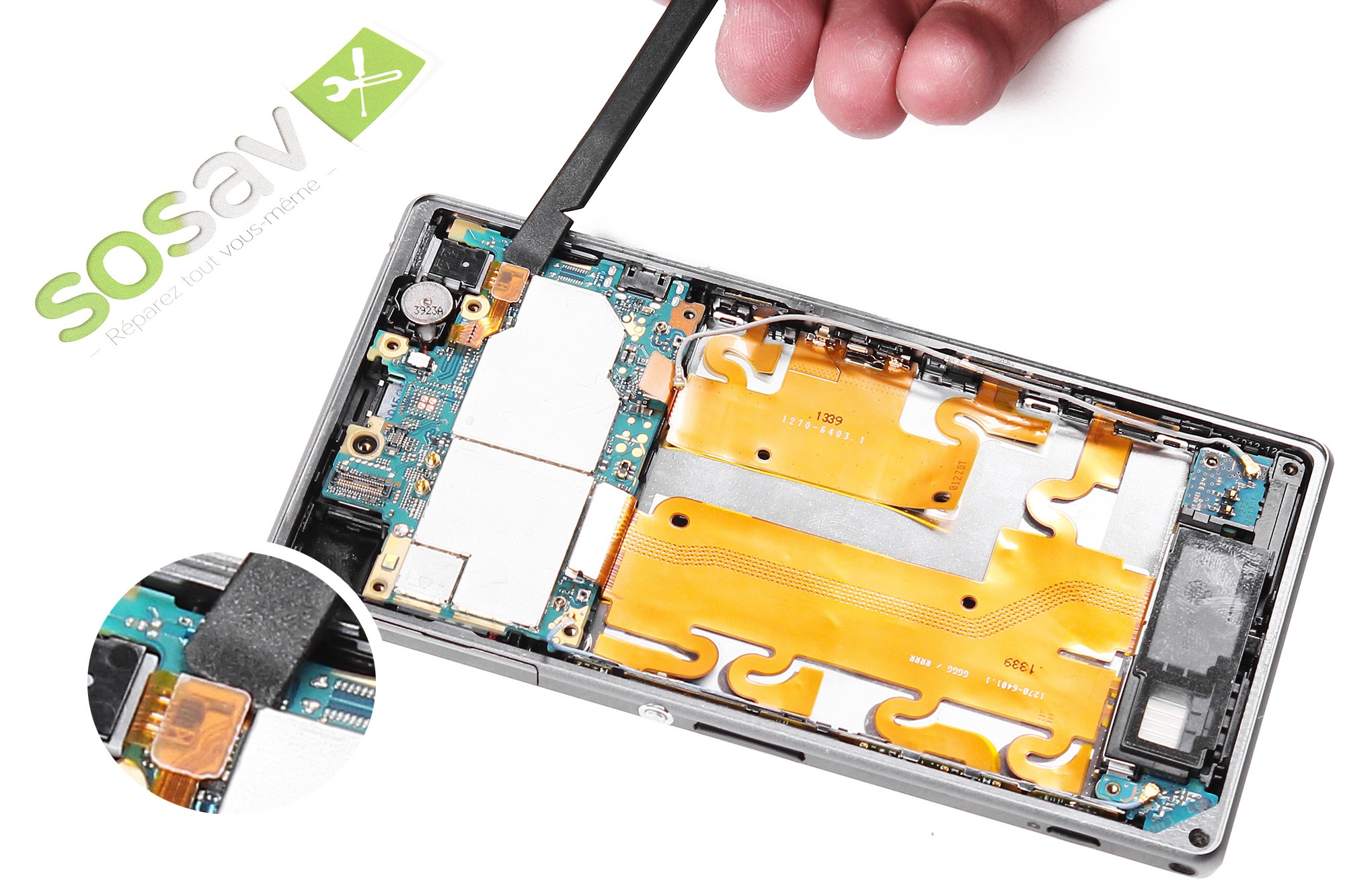

Toujours avec la spatule en nylon afin de déconnecter le câble d'interconnexion blanc.Conservez la spatule en nylon pour déconnecter le câble d'interconnexion bleu.

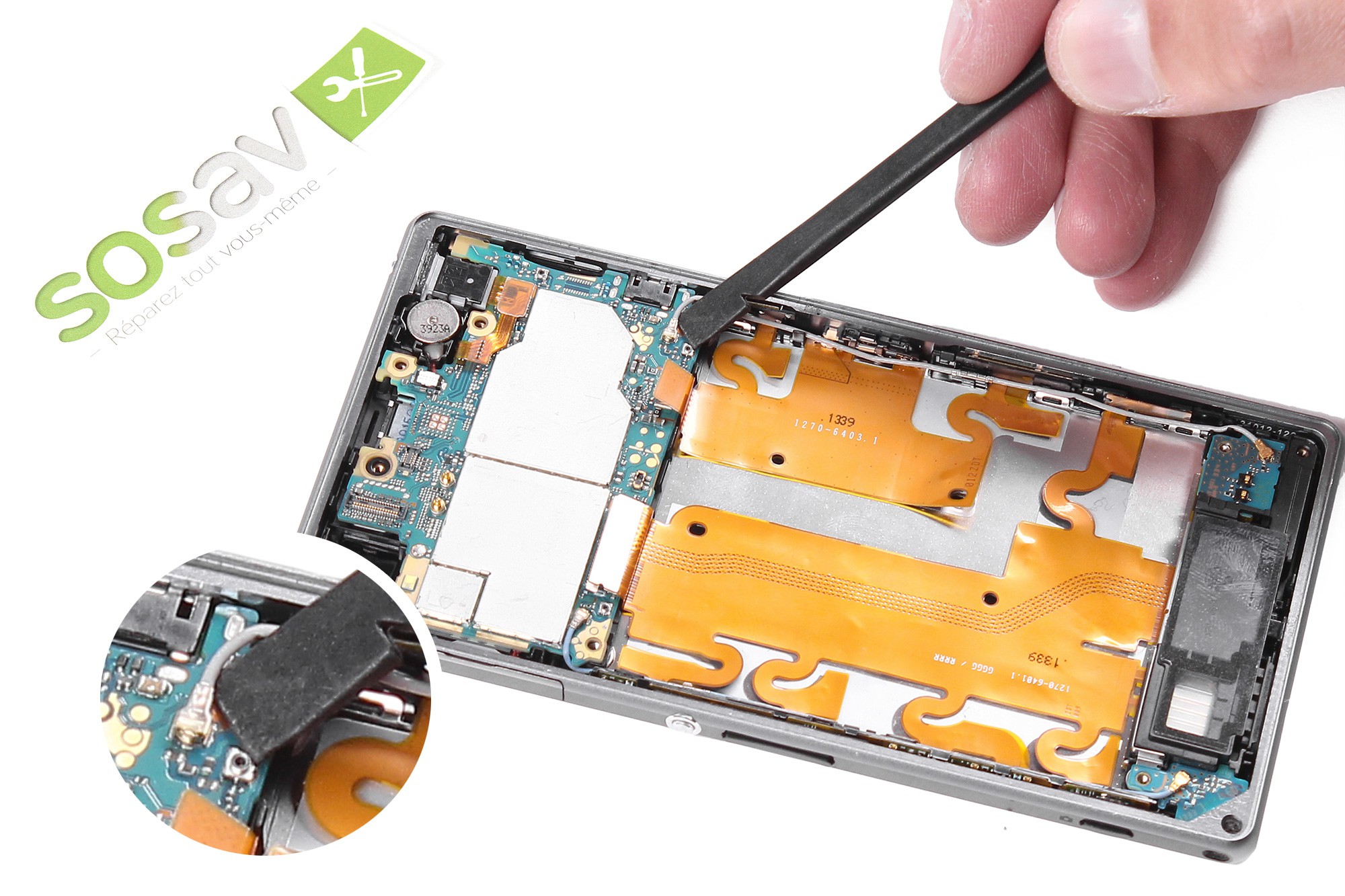

Conservez la spatule en nylon pour déconnecter le câble d'interconnexion bleu.Poursuivez ensuite, toujours avec cette spatule en nylon, en déconnectant la nappe de liaison de la prise jack.

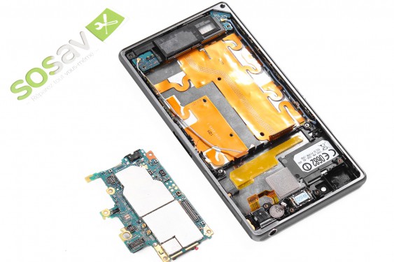

Déconnectez le connecteur du vibreur en vous servant de la spatule en nylon.Puis déclipsez la carte mère du châssis du téléphone, comme indiqué sur les photos 3 et 4 de cette étape.
Procédez ensuite au retrait de la carte mère du téléphone.

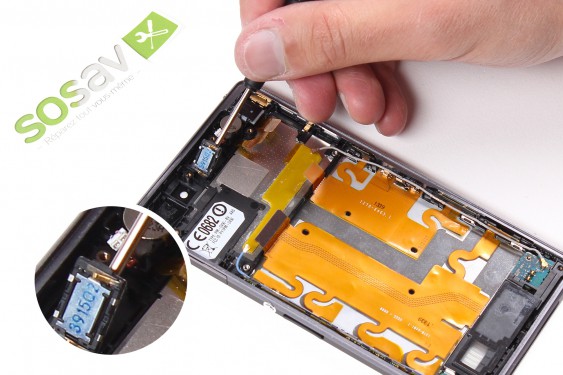

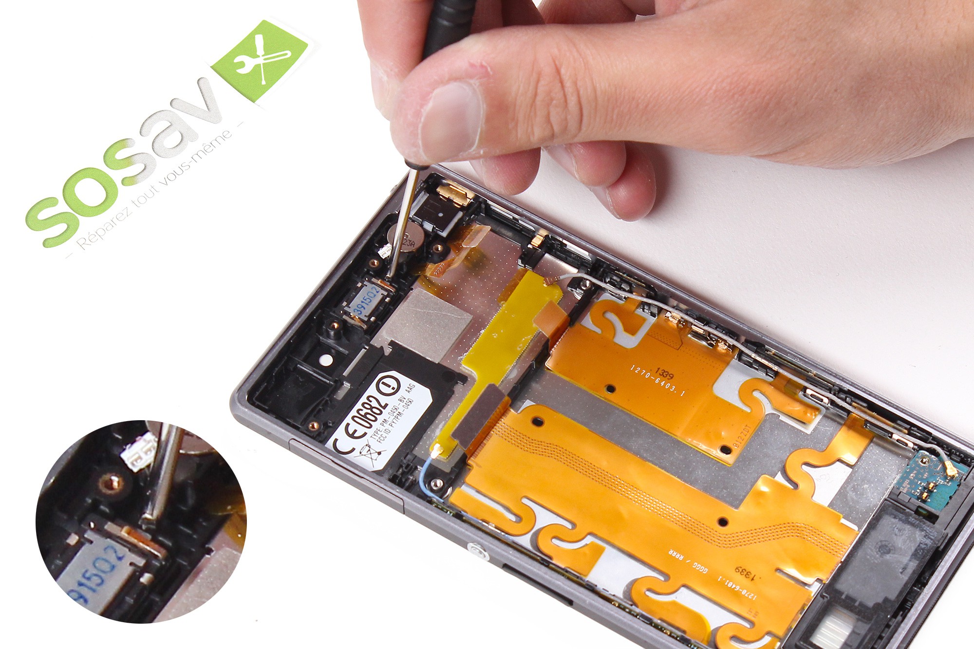

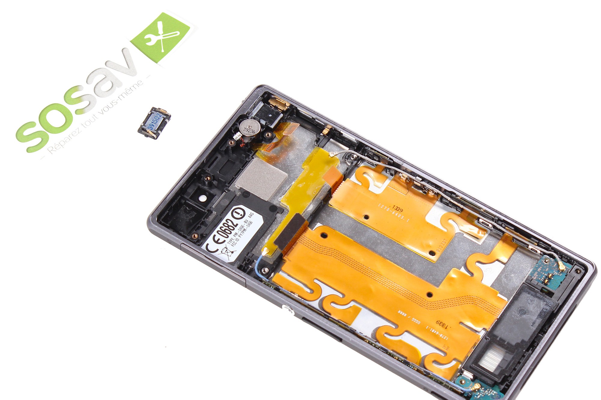

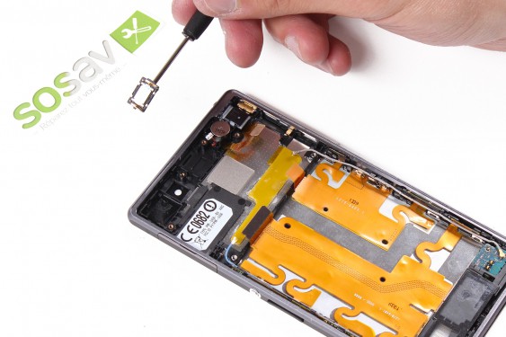

A l'aide d'un tournevis plat, décollez délicatement le haut-parleur interne (haut-parleur d'écoute) du téléphone.Procédez ensuite à son retrait.
Le haut-parleur interne (haut-parleur d'écoute) du Xperia Z1 est désormais démonté.Procédez à son remplacement par une pièce neuve si cela est nécessaire.
