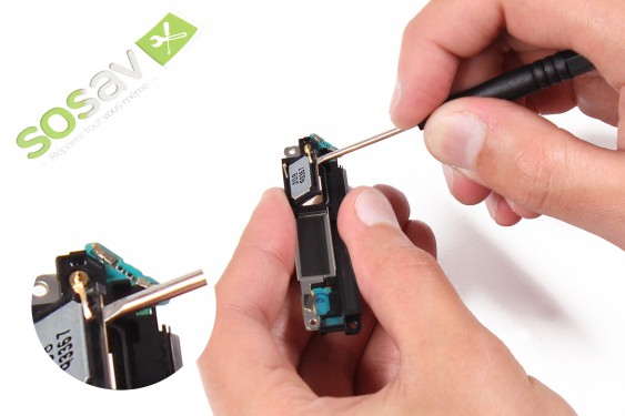

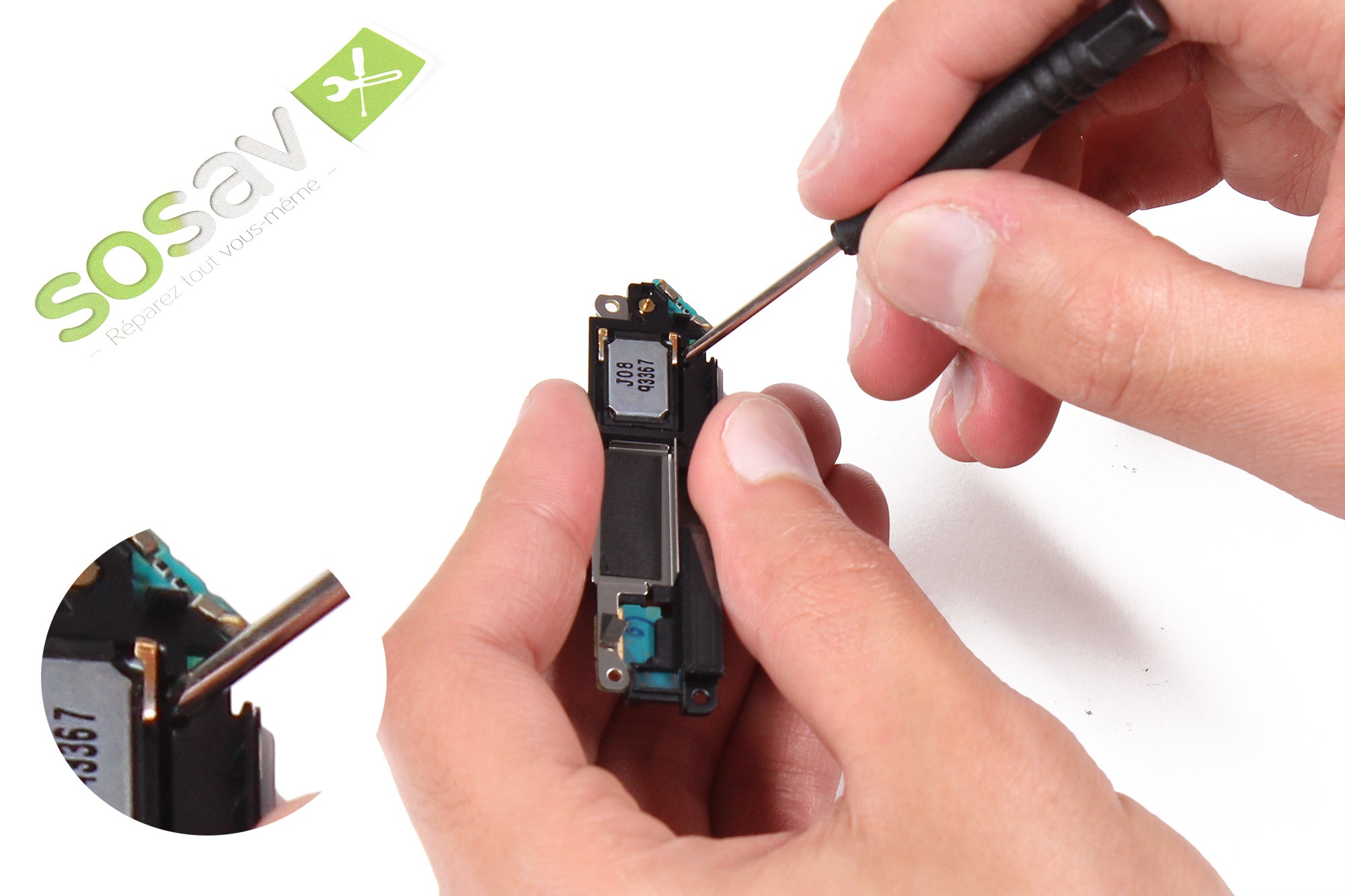

A l'aide d'un tournevis plat, décollez délicatement le haut-parleur externe.

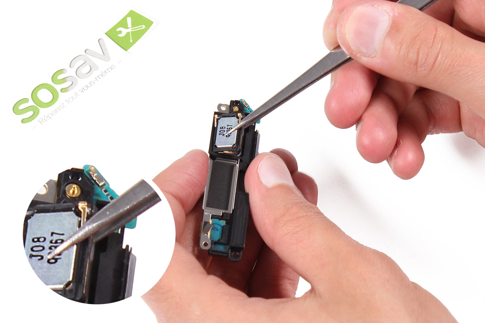

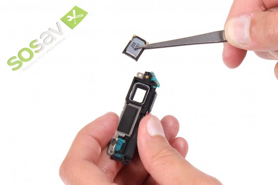

Prenez la pince pour saisir le haut-parleur externe puis retirez-le.

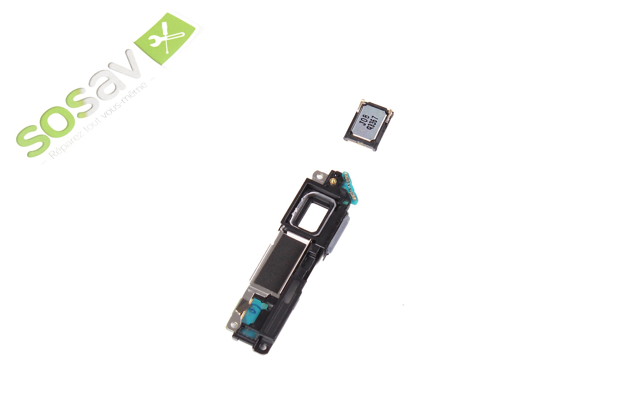

Le haut-parleur externe du Xperia Z1 est désormais démonté.Procédez à son remplacement par une pièce neuve si cela est nécessaire.
