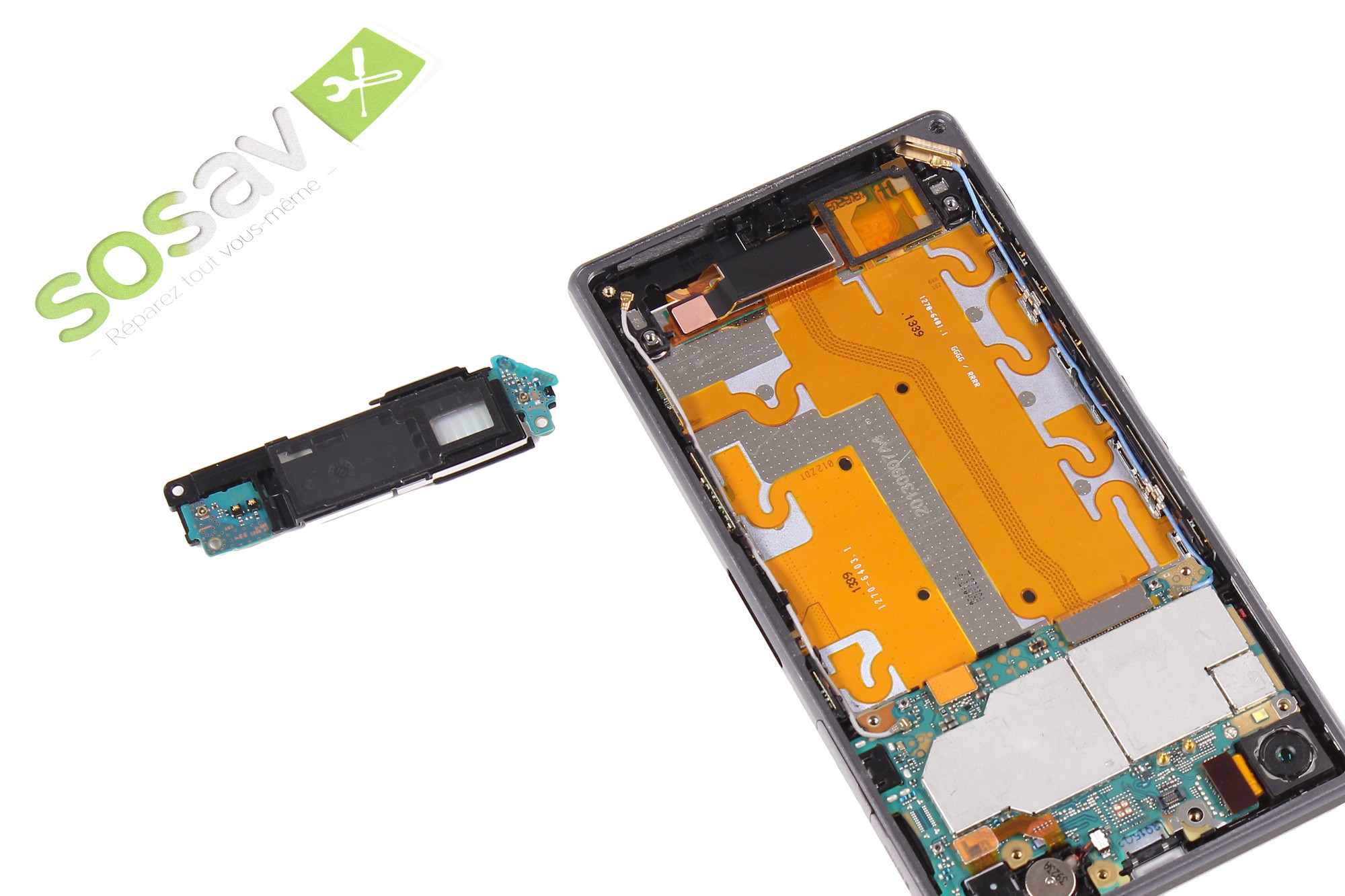

A l'aide de la pointe de la spatule en nylon, déconnectez les deux câbles d'interconnexion du côté de l'ensemble haut-parleur externe et antenne, comme indiqué sur les quatre photos de cette étape.
Déclipsez l'ensemble haut-parleur externe et antenne en utilisant la spatule en nylon.Utilisez ensuite la pince afin de saisir et retirer l'ensemble.
L'ensemble haut-parleur externe et antenne du Xperia Z1 est désormais démonté.Procédez à son remplacement par une pièce neuve si cela est nécessaire.
Pour remonter votre Xperia Z1 suivez ce guide en sens inverse.
