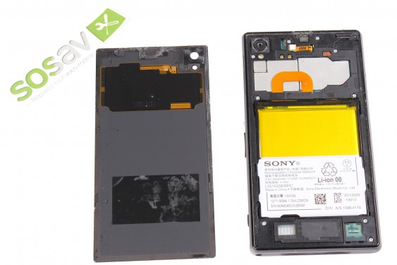

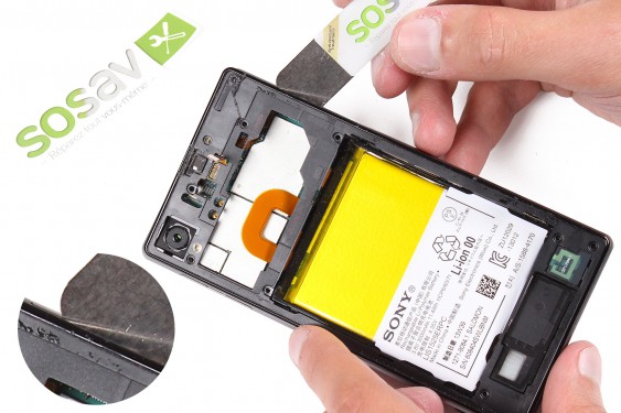

A l'aide d'un sèche-cheveux, rechauffez la façade arrière durant une minute.Cette opération a pour but de faire fondre la colle maintenant la façade arrière.Insérez ensuite une spatule iSesamo dans l'interstice de la façade puis, faites très délicatement levier afin de retirer la façade arrière.
Soulevez ensuite la façade arrière comme indiqué sur les photos de cette étape puis procédez à son retrait.La façade arrière du Xperia Z1 est désormais démontée.

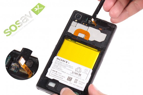

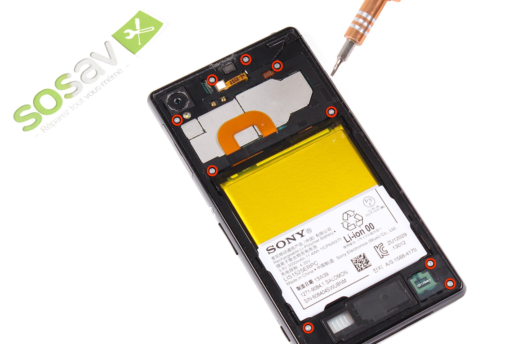

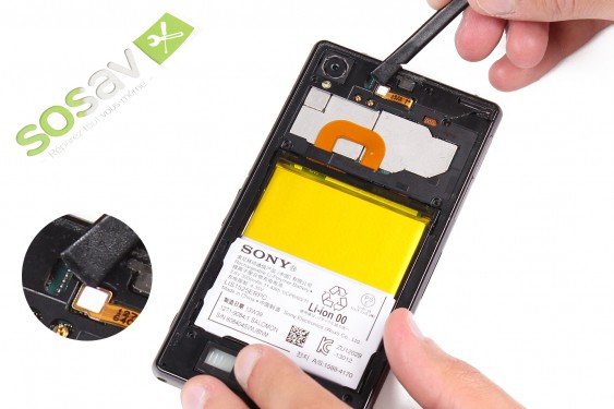

A l'aide d'un tournevis Torx, dévissez les neuf vis entourées en rouge.Ces vis servent à maintenir le châssis externe sur le téléphone.Utilisez une spatule en nylon pour déconnecter la nappe de liaison de la diode lumineuse multicolore.

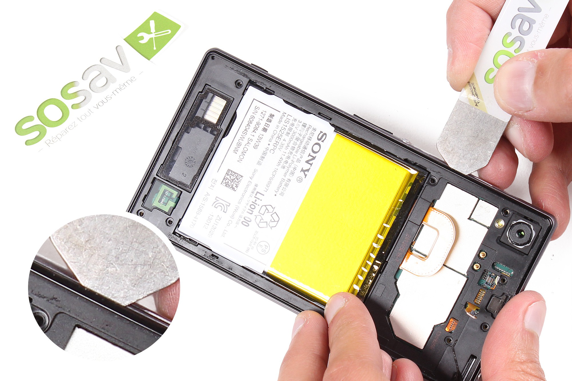

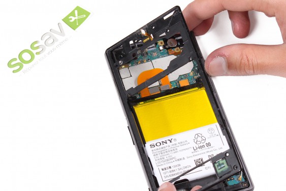

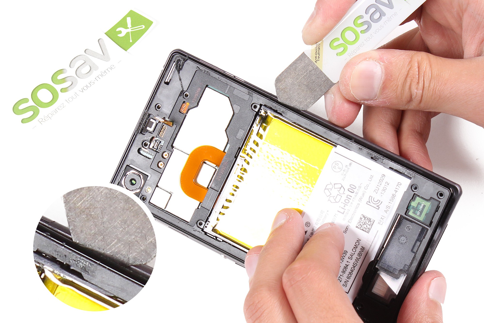

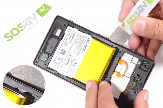

Insérez la spatule iSesamo dans l'interstice du châssis externe puis faites levier du côté gauche et bas afin de déclipser ces derniers.

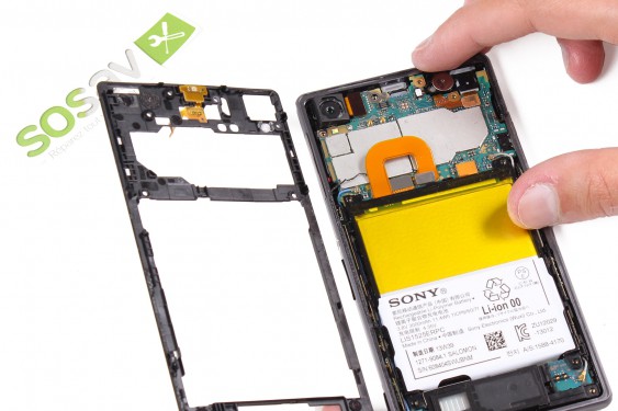

Toujours en utilisation la spatule iSesamo, poursuivez l'ouverture du côté droit.Procédez ensuite au retrait du châssis externe.

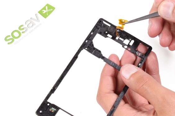

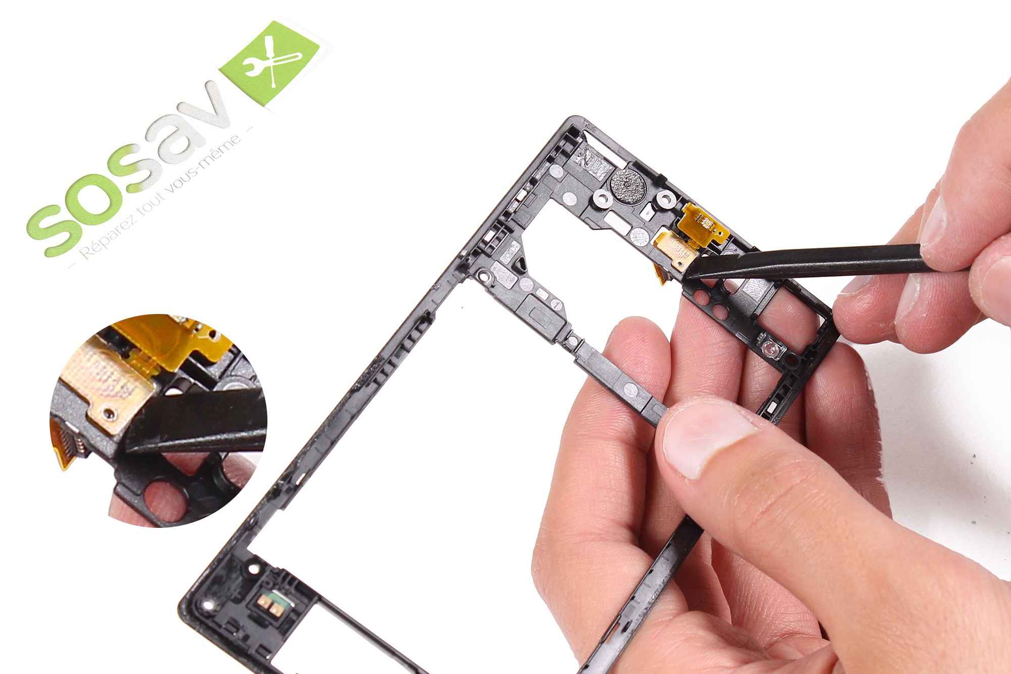

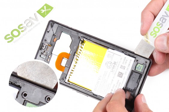

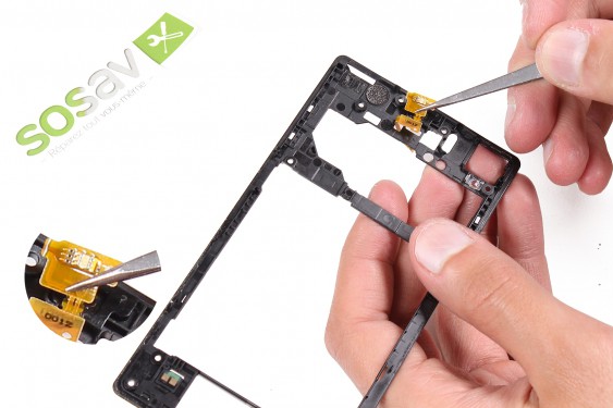

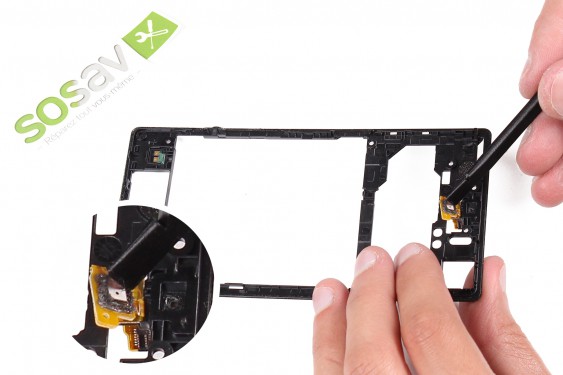

Reprenez la spatule en nylon afin de décoller la première partie de la nappe de la diode lumineuse multicolore.

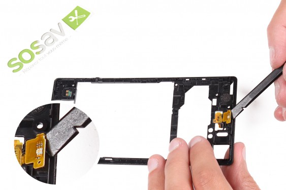

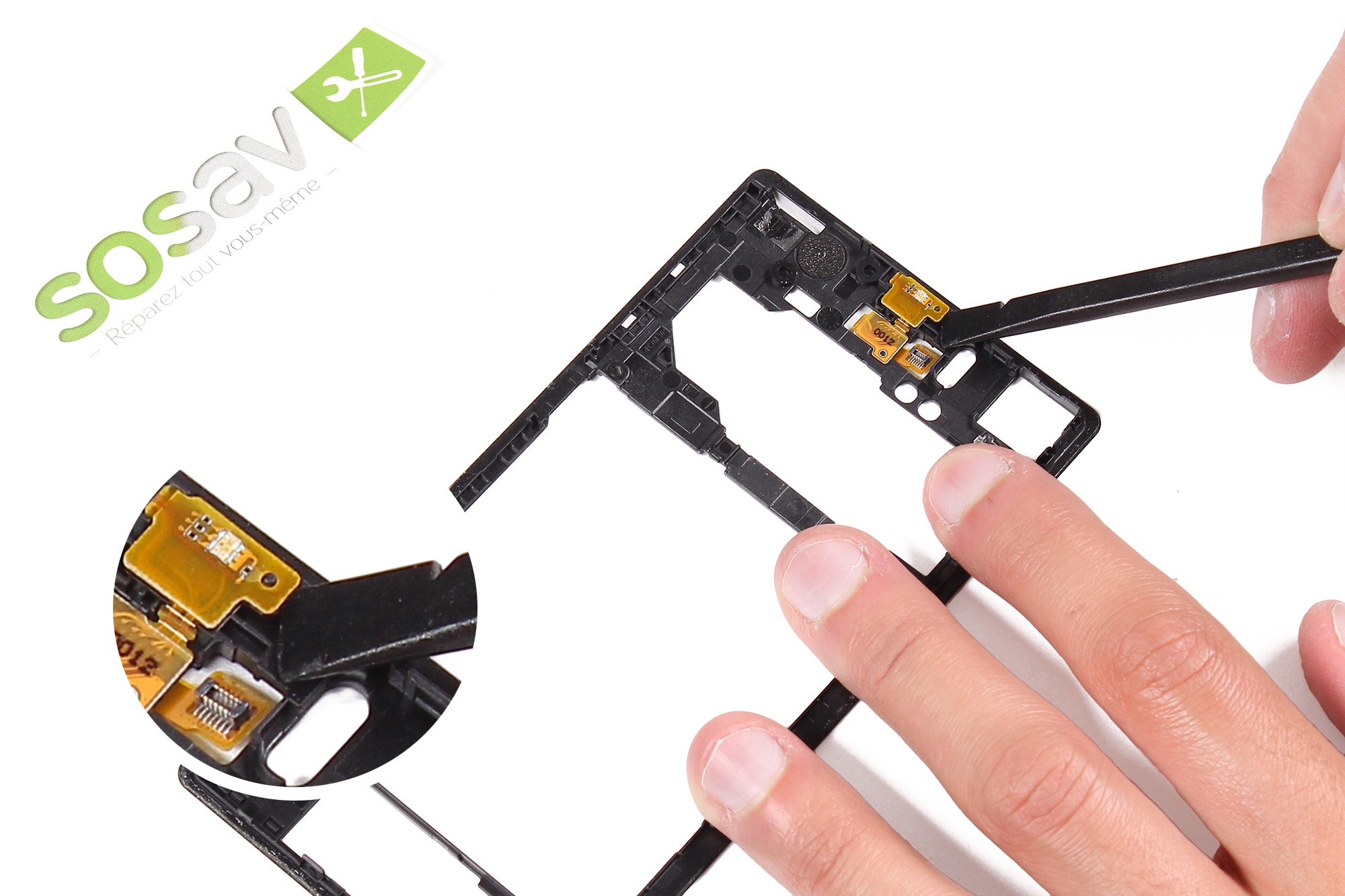

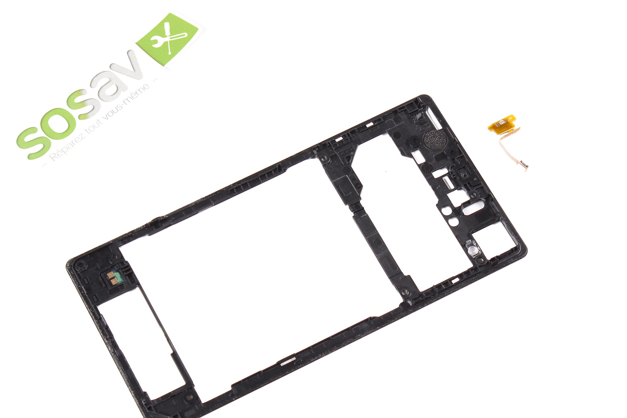

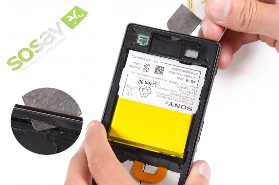

Toujours avec la spatule en nylon, décollez la seconde partie de la nappe de la diode lumineuse multicolore.Utilisez ensuite une pince afin de retirer la nappe de la diode lumineuse multicolore.
La diode lumineuse multicolore du Xperia Z1 est désormais démontée.Procédez à son remplacement par une pièce neuve si cela est nécessaire.
