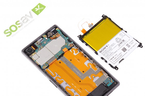

Pour des raisons de sécurité, il est nécessaire de retirer la batterie avant de poursuivre le démontage.Utilisez la spatule en nylon pour déconnecter la batterie.Toujours avec la spatule en nylon, faites délicatement levier afin de soulever la batterie.
Soulevez puis procédez ensuite au retrait de la batterie.

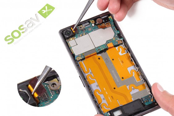

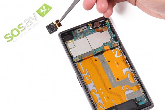

Reprenez la spatule en nylon afin de déconnecter la caméra arrière.Saisissez ensuite cette dernière à l'aide de la pince puis procédez à son retrait.

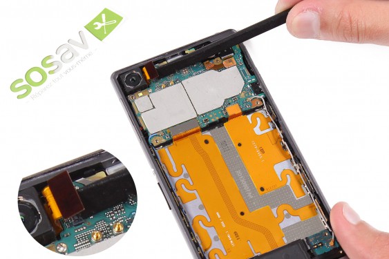

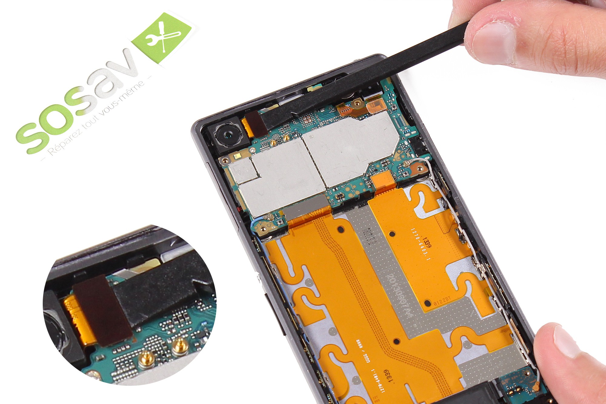

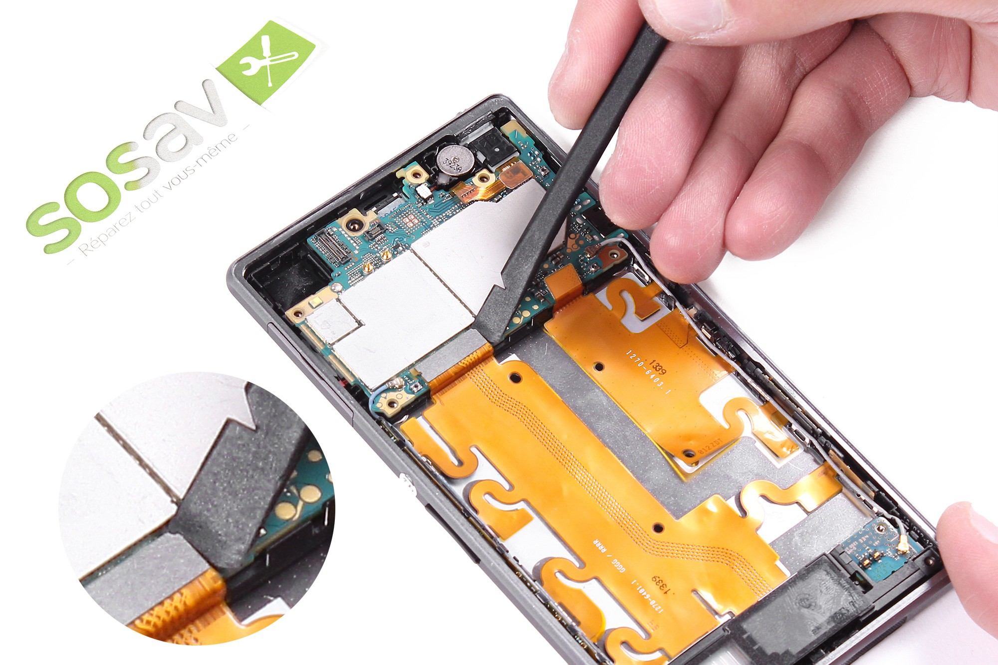

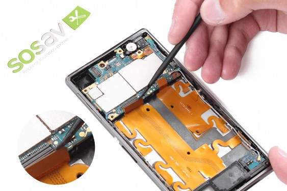

A l'aide de la spatule en nylon, déconnectez la nappe droite du téléphone.

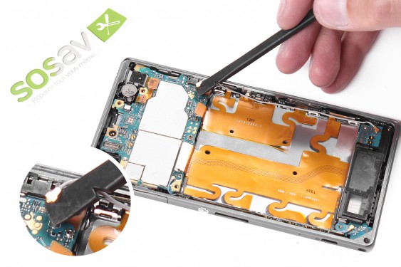

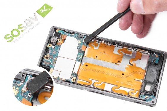

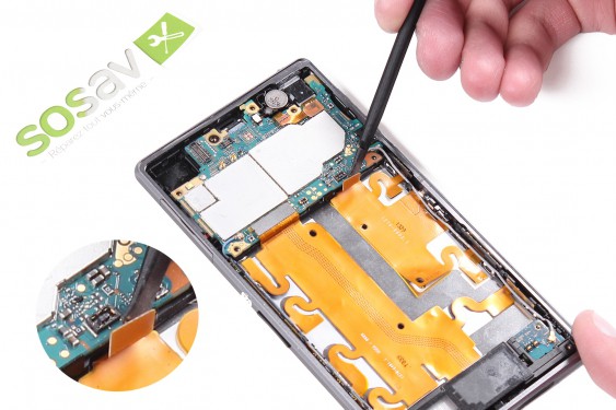

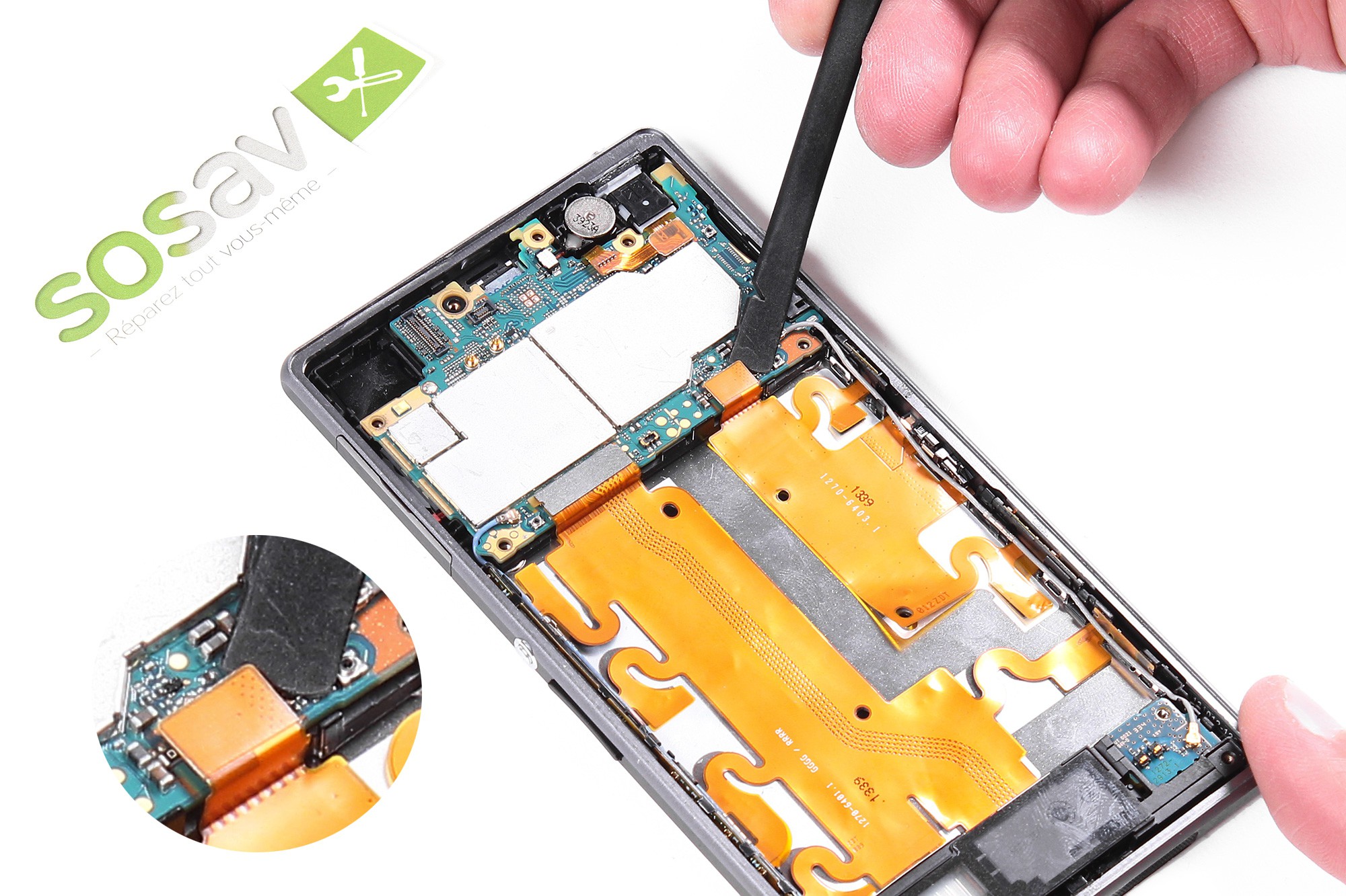

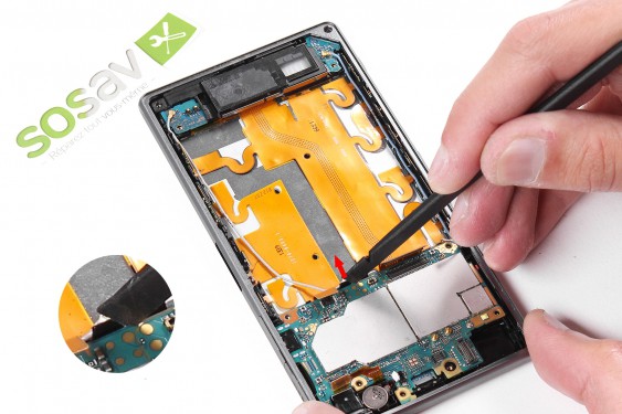

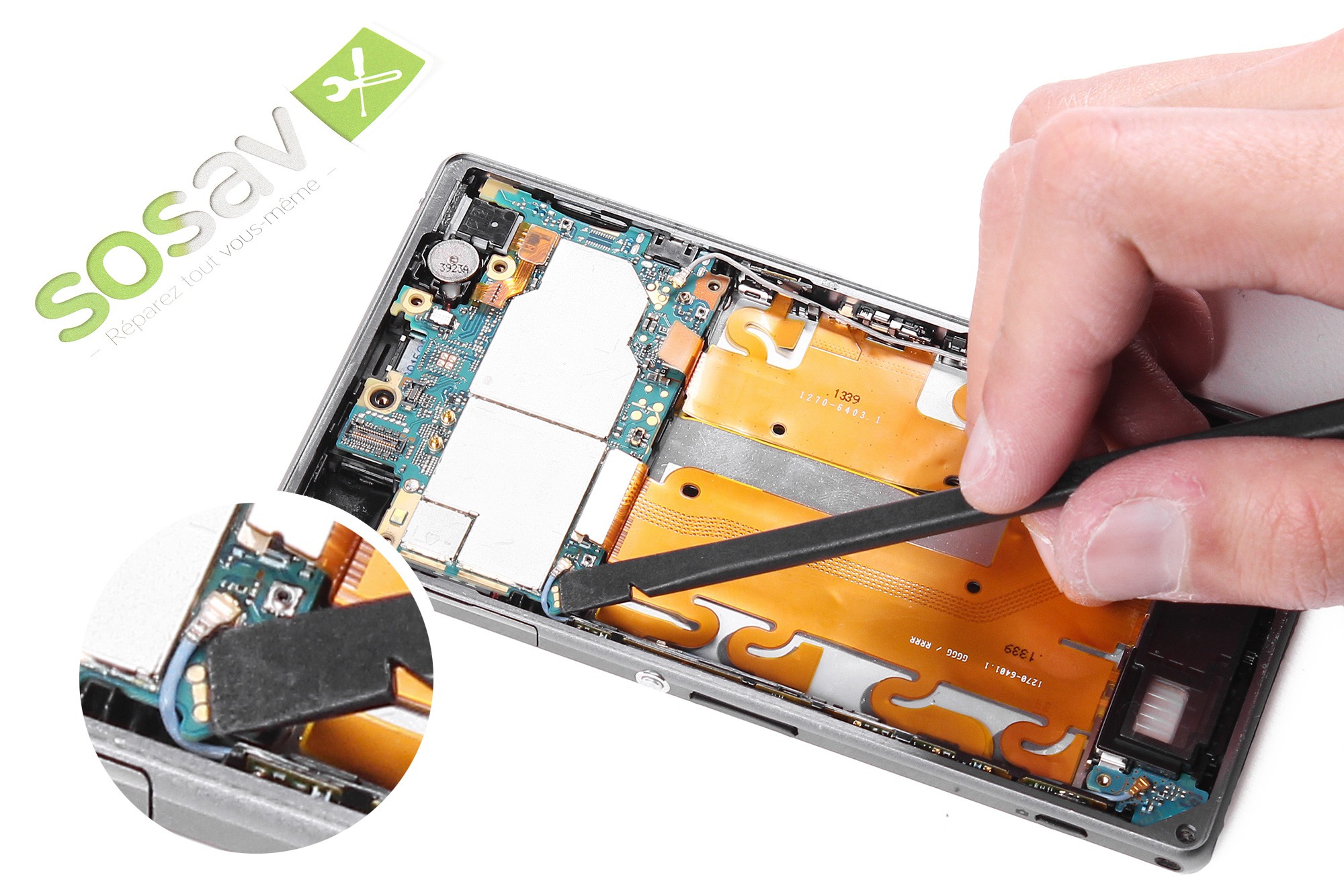

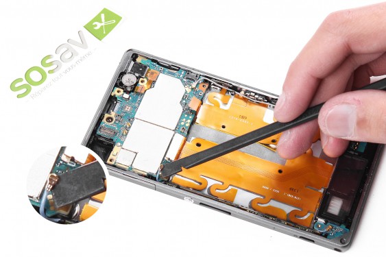

Toujours avec la spatule en nylon afin de déconnecter le câble d'interconnexion blanc.Conservez la spatule en nylon pour déconnecter le câble d'interconnexion bleu.

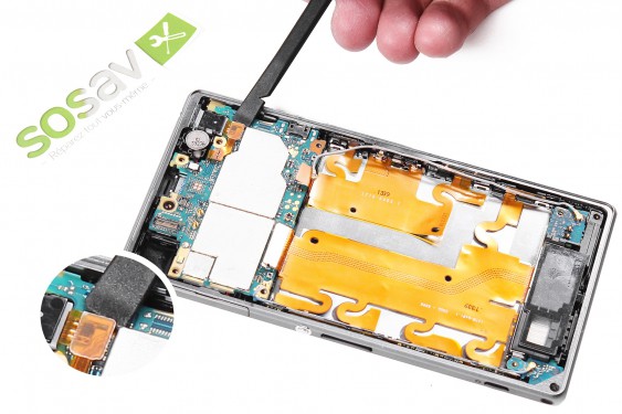

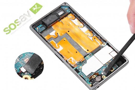

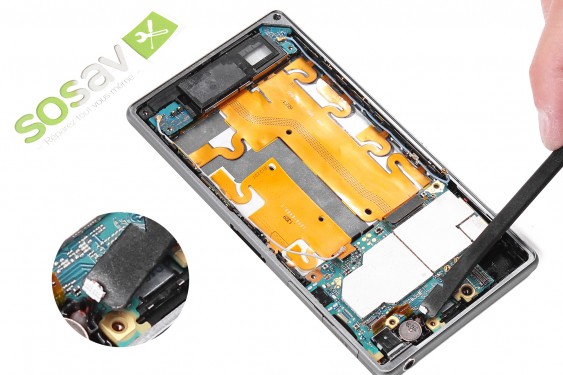

Conservez la spatule en nylon pour déconnecter le câble d'interconnexion bleu.Poursuivez ensuite, toujours avec cette spatule en nylon, en déconnectant la nappe de liaison de la prise jack.

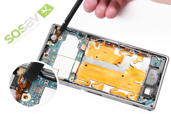

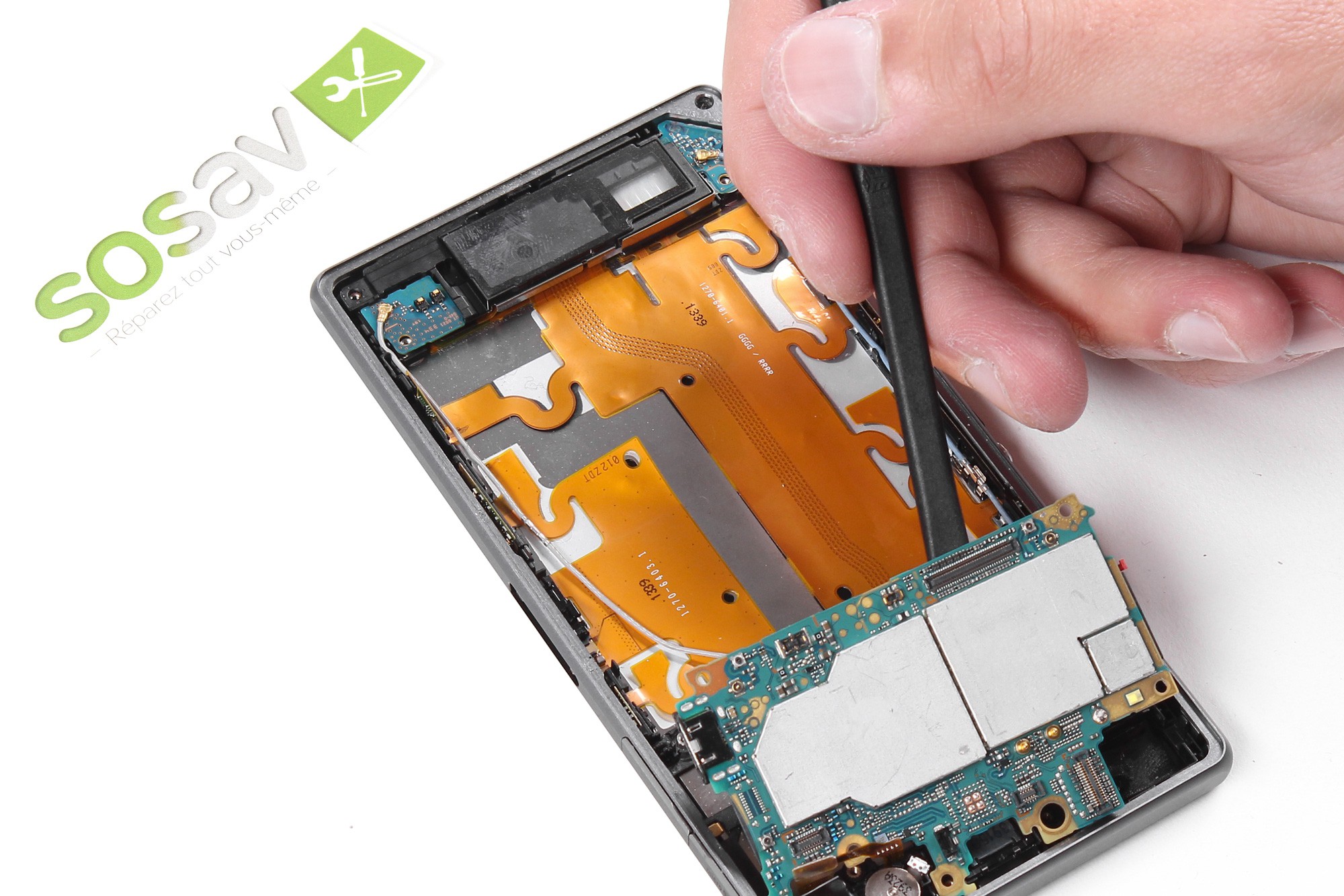

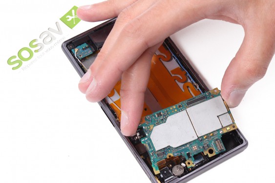

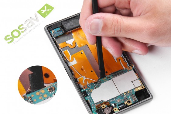

Déconnectez le connecteur du vibreur en vous servant de la spatule en nylon.Puis déclipsez la carte mère du châssis du téléphone, comme indiqué sur les photos 3 et 4 de cette étape.

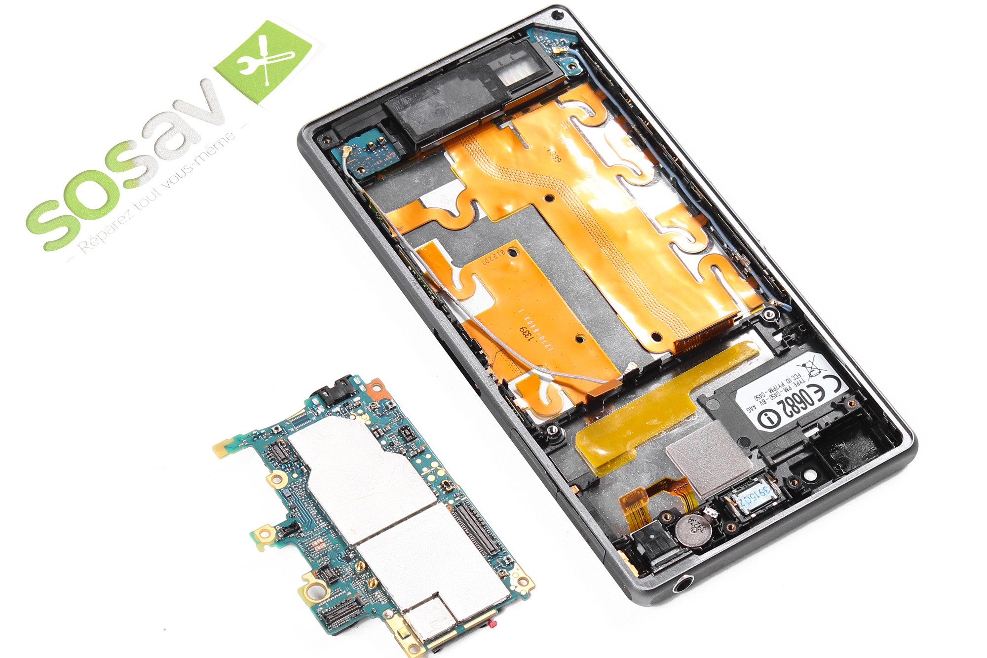

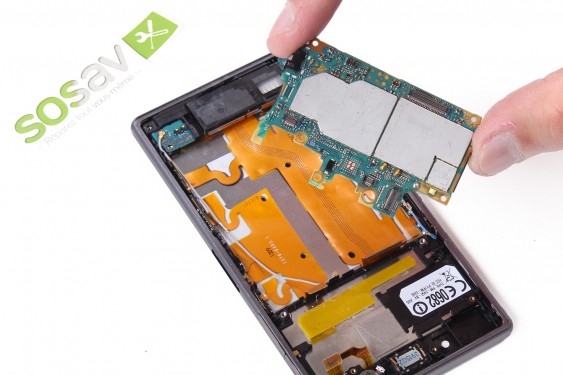

Procédez ensuite au retrait de la carte mère du téléphone.
La carte mère du Xperia Z1 est désormais démontée.Procédez à son remplacement par une pièce neuve si cela est nécessaire.
