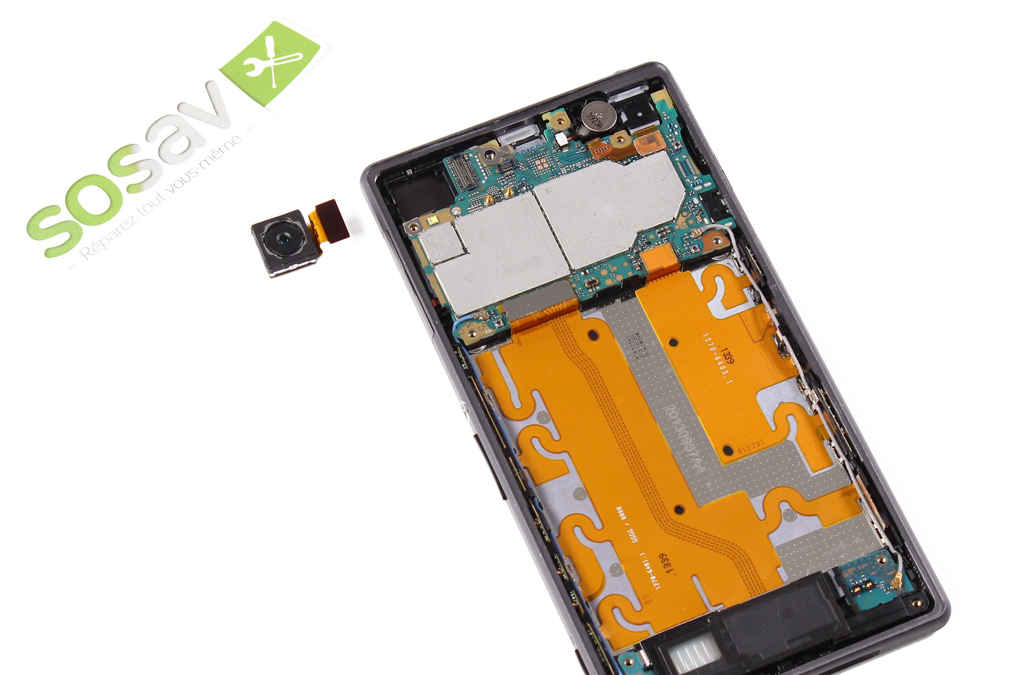

Reprenez la spatule en nylon afin de déconnecter la caméra arrière.Saisissez ensuite cette dernière à l'aide de la pince puis procédez à son retrait.
La caméra arrière du Xperia Z1 est désormais démontée.Procédez à son remplacement par une pièce neuve si cela est nécessaire.
Pour remonter votre Xperia Z1 suivez ce guide en sens inverse.
