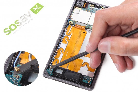

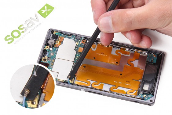

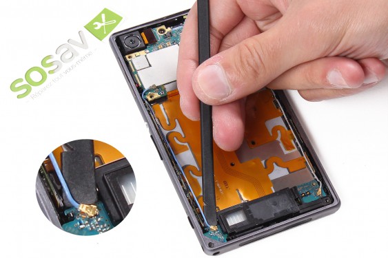

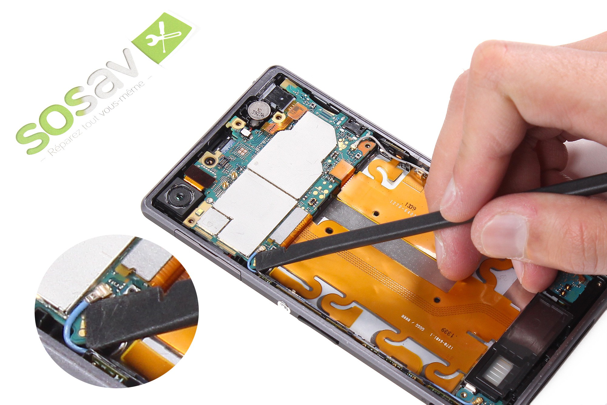

A l'aide de la spatule en nylon, déconnectez délicatement les deux connecteurs situés de chaque côté du câble d'interconnexion de l'antenne Bluetooth.

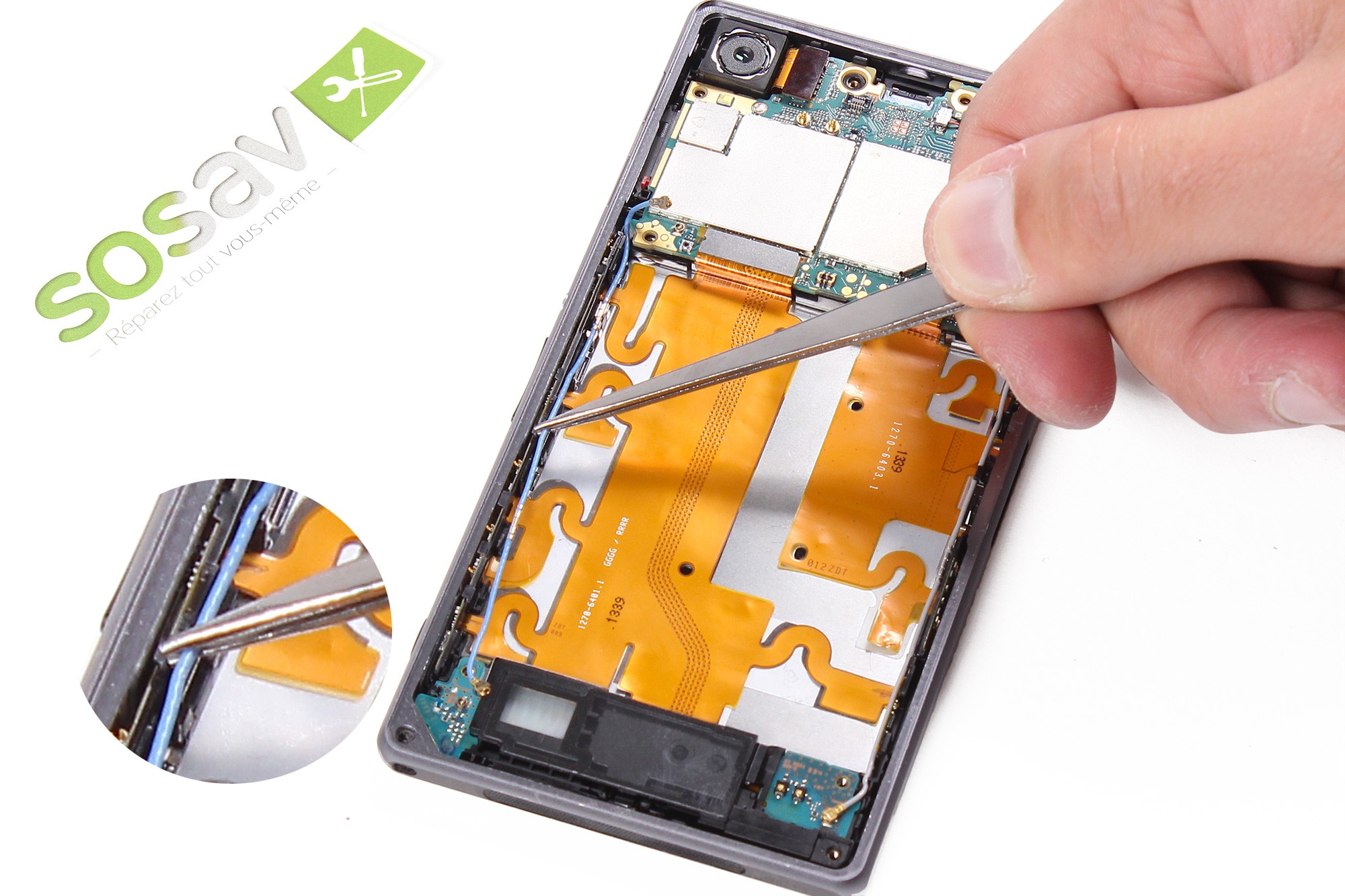

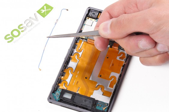

A l'aide d'une pince, saisissez puis procédez au retrait du câble d'interconnexion de l'antenne Bluetooth.

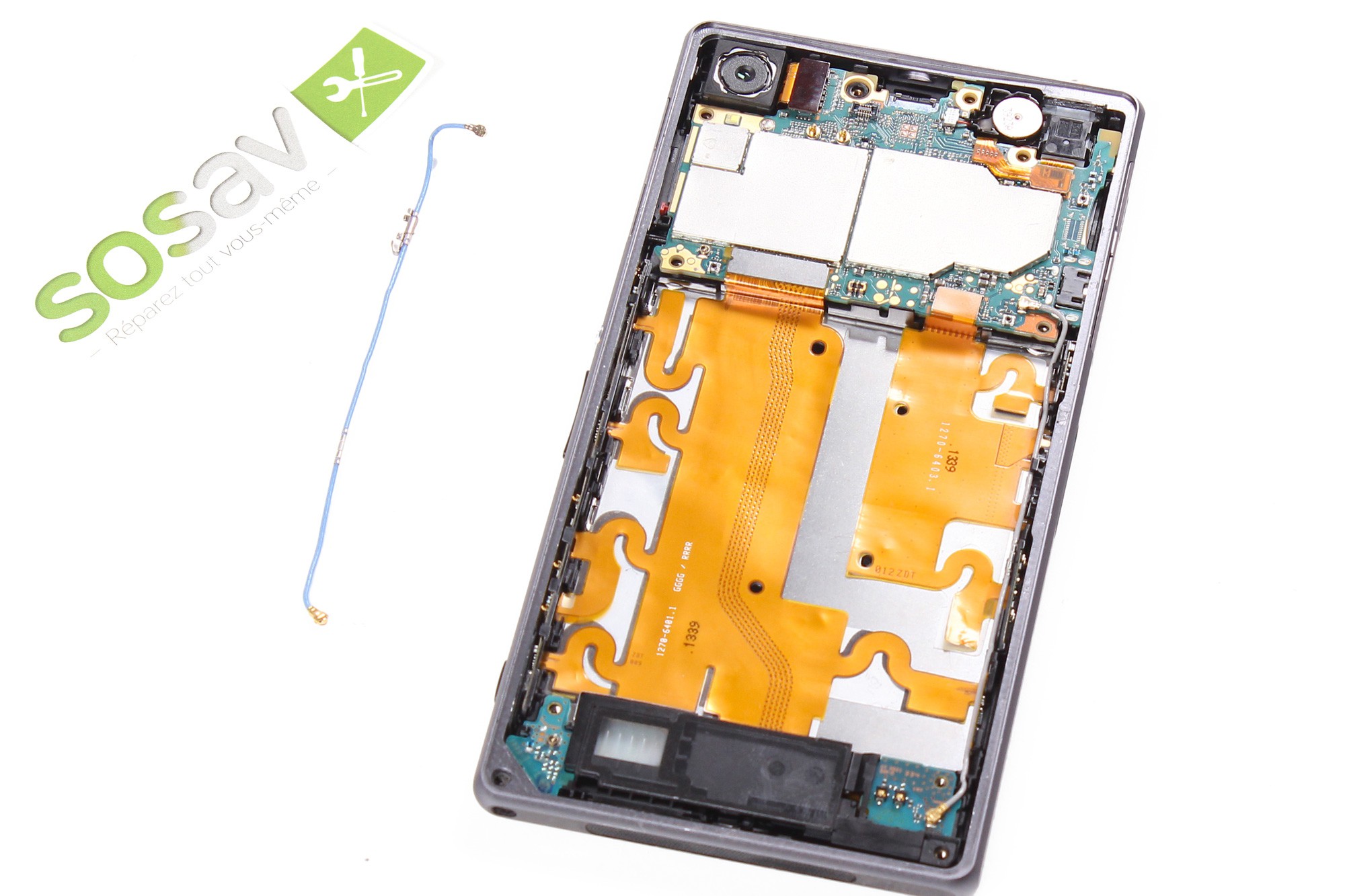

Le câble d'interconnexion de l'antenne Bluetooth est désormais démonté.Procédez à son remplacement par une pièce neuve si cela est nécessaire.
