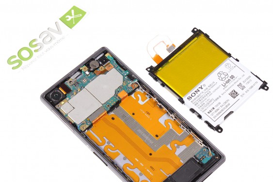

Avec la spatule en nylon, déconnectez la batterie.Toujours en vous servant de la spatule en nylon, faites délicatement levier afin de soulever la batterie.
Soulevez puis procédez ensuite au retrait de la batterie.

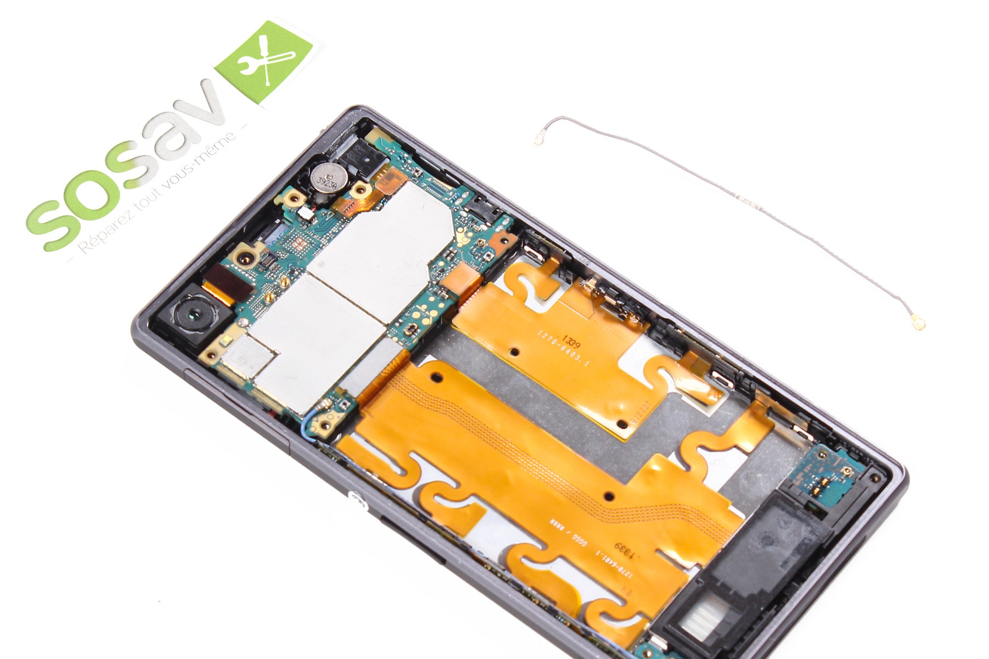

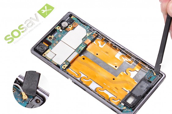

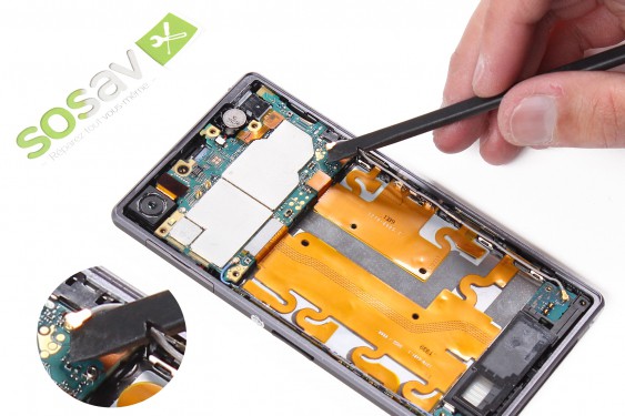

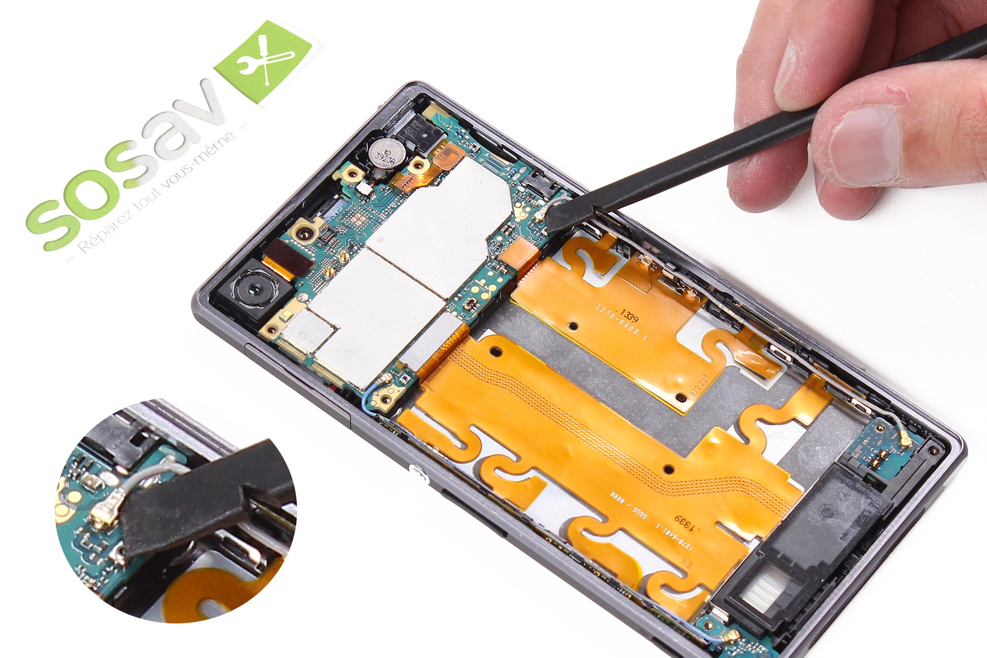

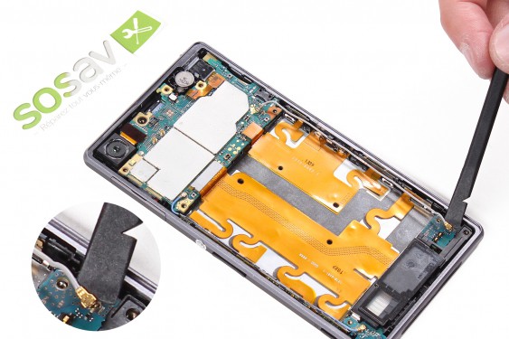

Reprenez la spatule en nylon, déconnectez délicatement les deux connecteurs situés de chaque côté du câble d'interconnexion de l'antenne WiFi.

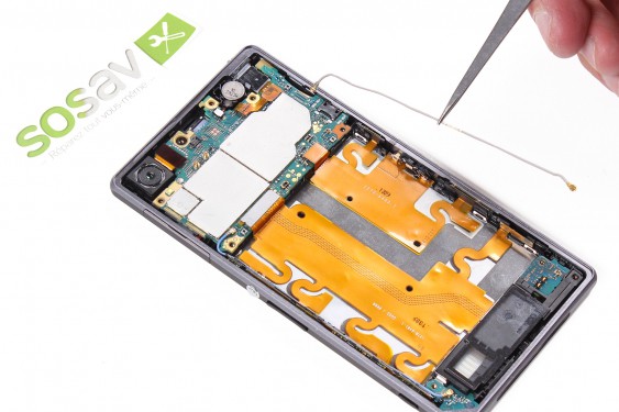

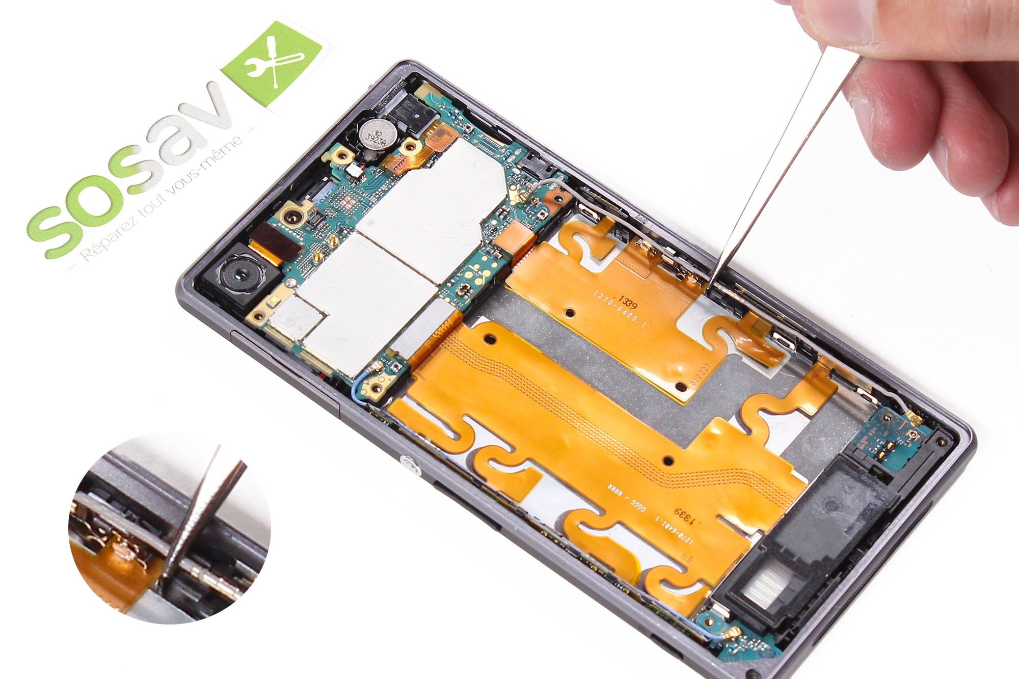

A l'aide d'une pince, saisissez puis procédez au retrait du câble d'interconnexion de l'antenne WiFi.
Le câble d'interconnexion de l'antenne WiFi est désormais démonté.Procédez à son remplacement par une pièce neuve si cela est nécessaire.
