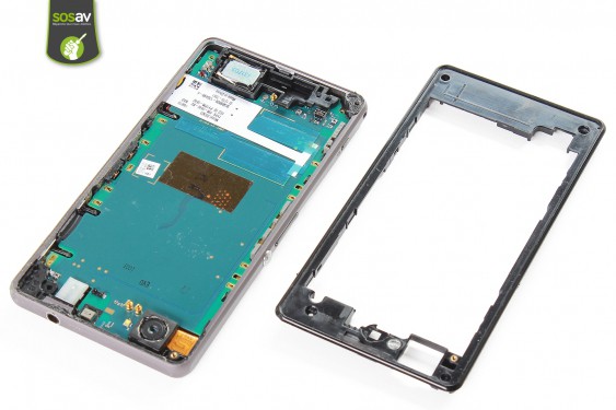

Prenez le tournevis cruciforme afin de retirer les 4 vis indiquées en rouge sur la photo.Ces vis maintiennent le châssis pour accéder à la carte mère.
Insérez la spatule iSesamo sous le châssis afin de le déclipser.
Saisissez le châssis, puis procédez à son retrait.

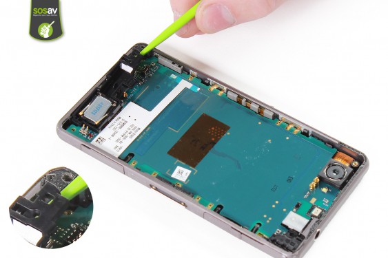

Utilisez la spatule en nylon pour déclipser le coté droit du haut-parleur externe.
Recommencez l'opération sur le coté gauche.

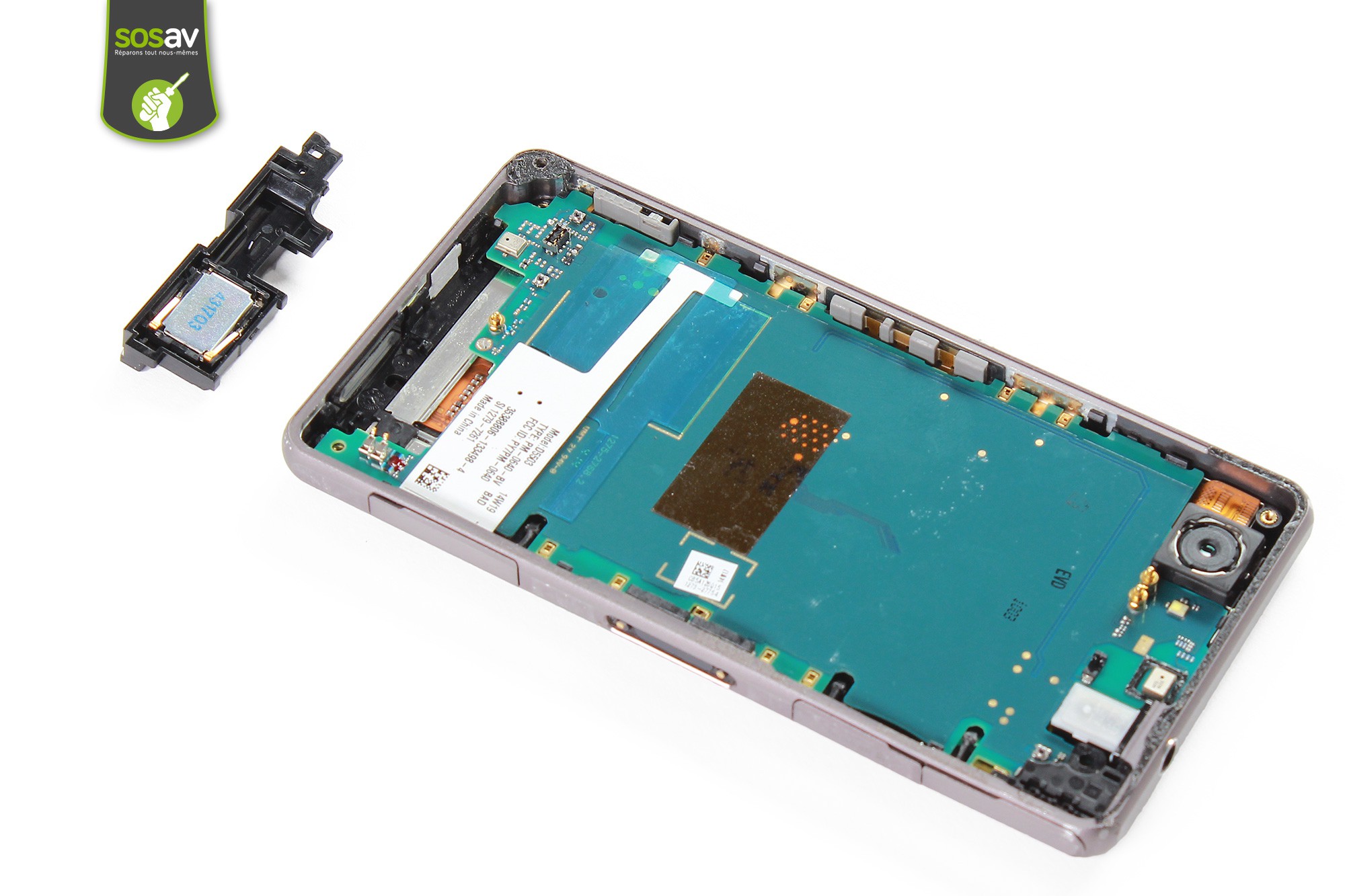

Saisissez le haut-parleur externe avec la pince et retirez-le.
Le haut-parleur externe est désormais démonté.En cas de problème de son sur votre Z1 Compact, remplacez le haut-parleur par une pièce neuve si nécessaire.
