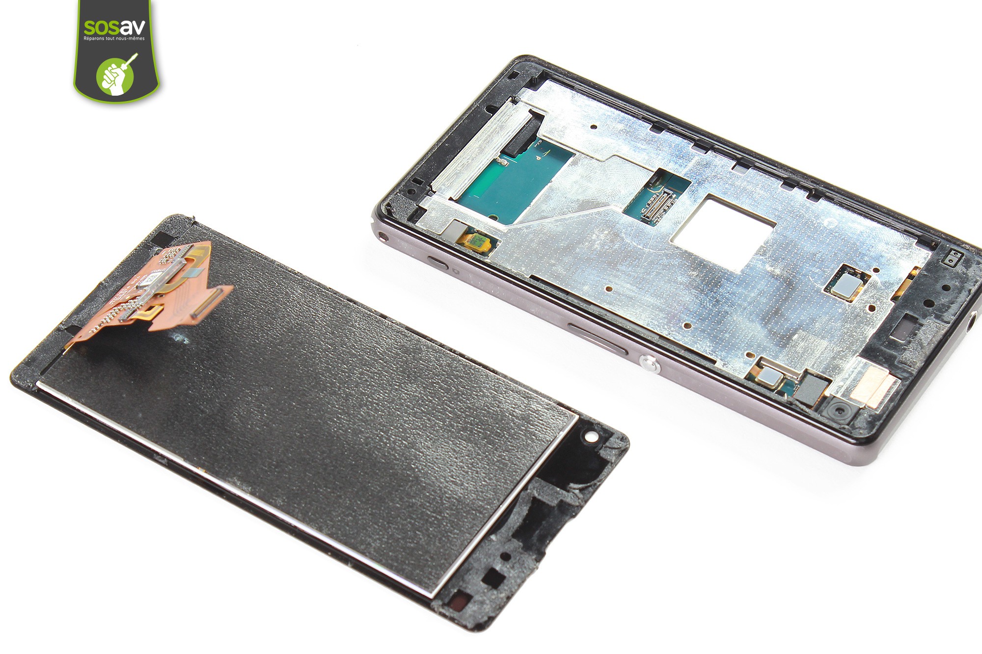

L'écran du Z1 Compact est collé au châssis interne, il est donc nécessaire de chauffer cette vitre afin de "ramollir" la colle.Munissez-vous d'un sèche cheveux afin de chauffer tout le contour de la vitre tactile.Ne pas chauffer l'écran LCD au risque de l'endommager, concentrez-vous sur le contour !
Insérez délicatement la spatule iSesamo sous l'écran, et commencez à la décollerLa vitre du Xperia Z1 compact est fine, n'hésitez pas à bien chauffer la vitre pour la décoller.
Recommencez l'opération sur l'ensemble de la vitre, jusqu'à la décoller intégralement.
Placez votre spatule en nylon sous l'ensemble de la vitre LCD, puis faites-la glisser jusqu'en bas de l'écran.L'écran est maintenant décollé.
Avec la spatule en nylon, deconnectez le connecteur de l'écran de la carte mère. Puis retirez l'écran.
L'écran LCD de votre Xperia Z1 Compact est désormais démonté.En cas de problème d'affichage ou écran cassé sur votre Z1 Compact, remplacez-le par un écran neuf si nécessaire.
