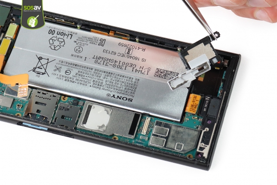

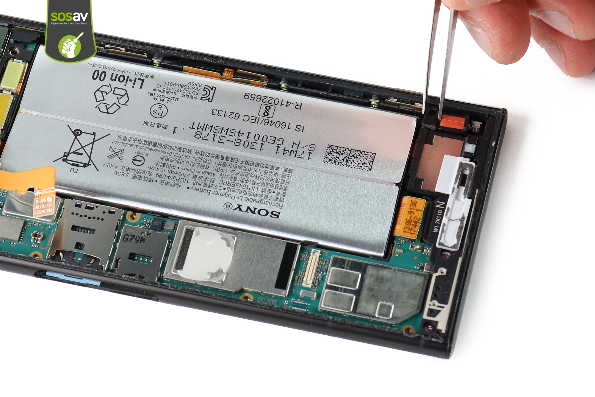

Vous pouvez sortir le haut-parleur externe à l'aide de la pince plate.

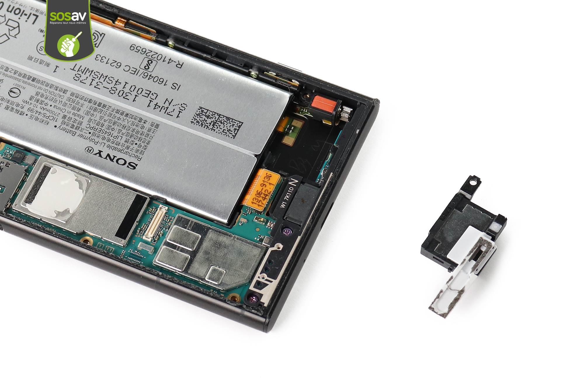

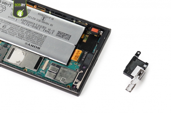

Le haut-parleur externe Xperia XZ1 est démonté.En cas de problème de son, remplacez-le en suivant ce tuto gratuit !
