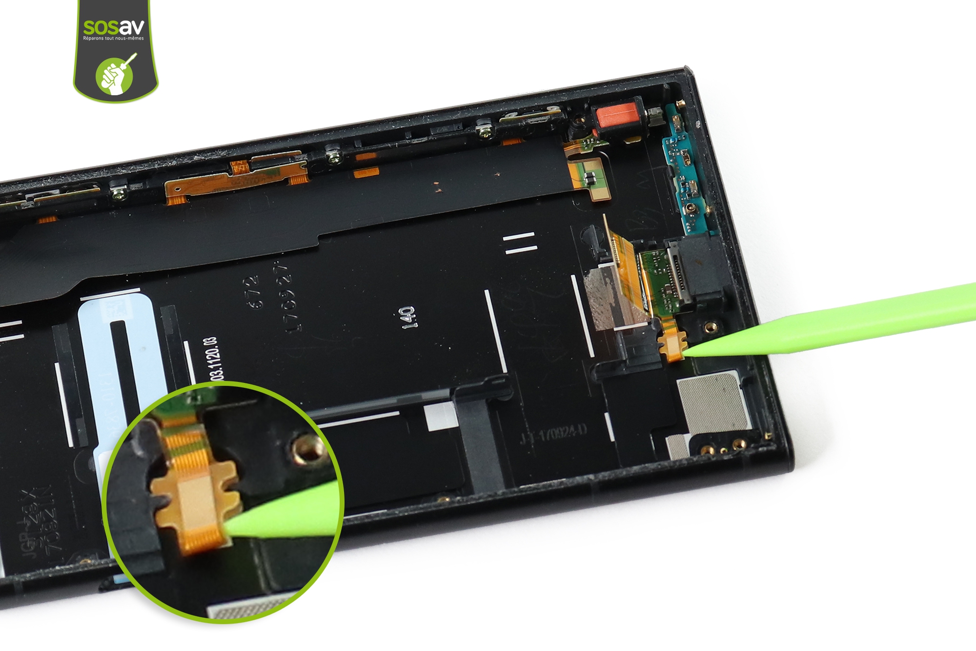

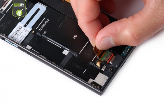

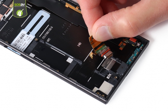

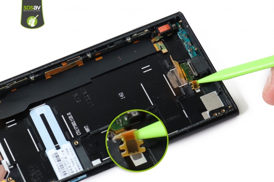

Utilisez la pointe de la spatule en nylon pour sortir délicatement l'autre morceau de la nappe du connecteur de charge afin de pouvoir le libérer.
Etape 24

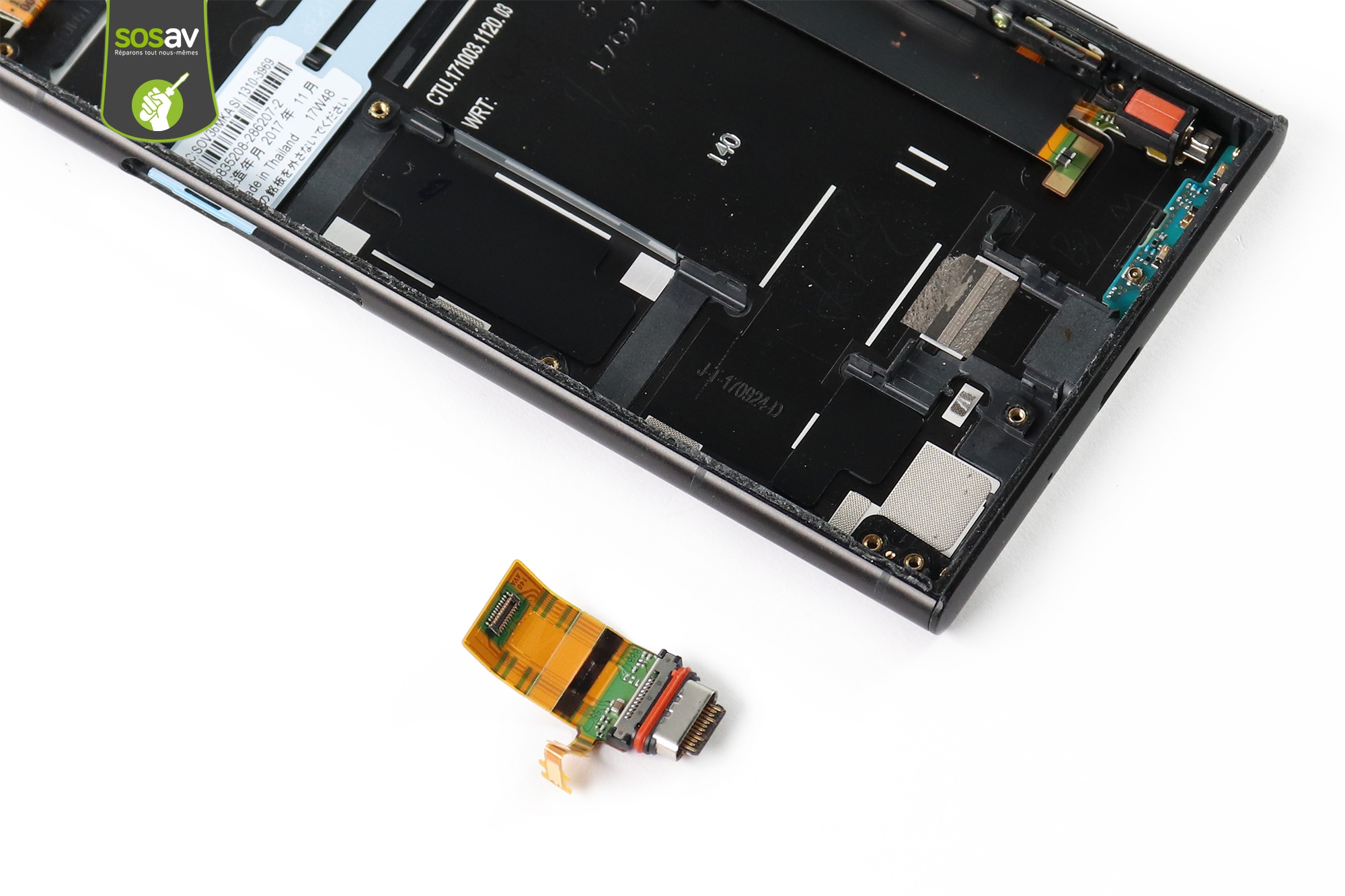

Le connecteur de charge Xperia XZ1 est sorti.En cas de problèmes de charge, remplacez-le par une pièce neuve en suivant ce tuto gratuit !
Etape 24
