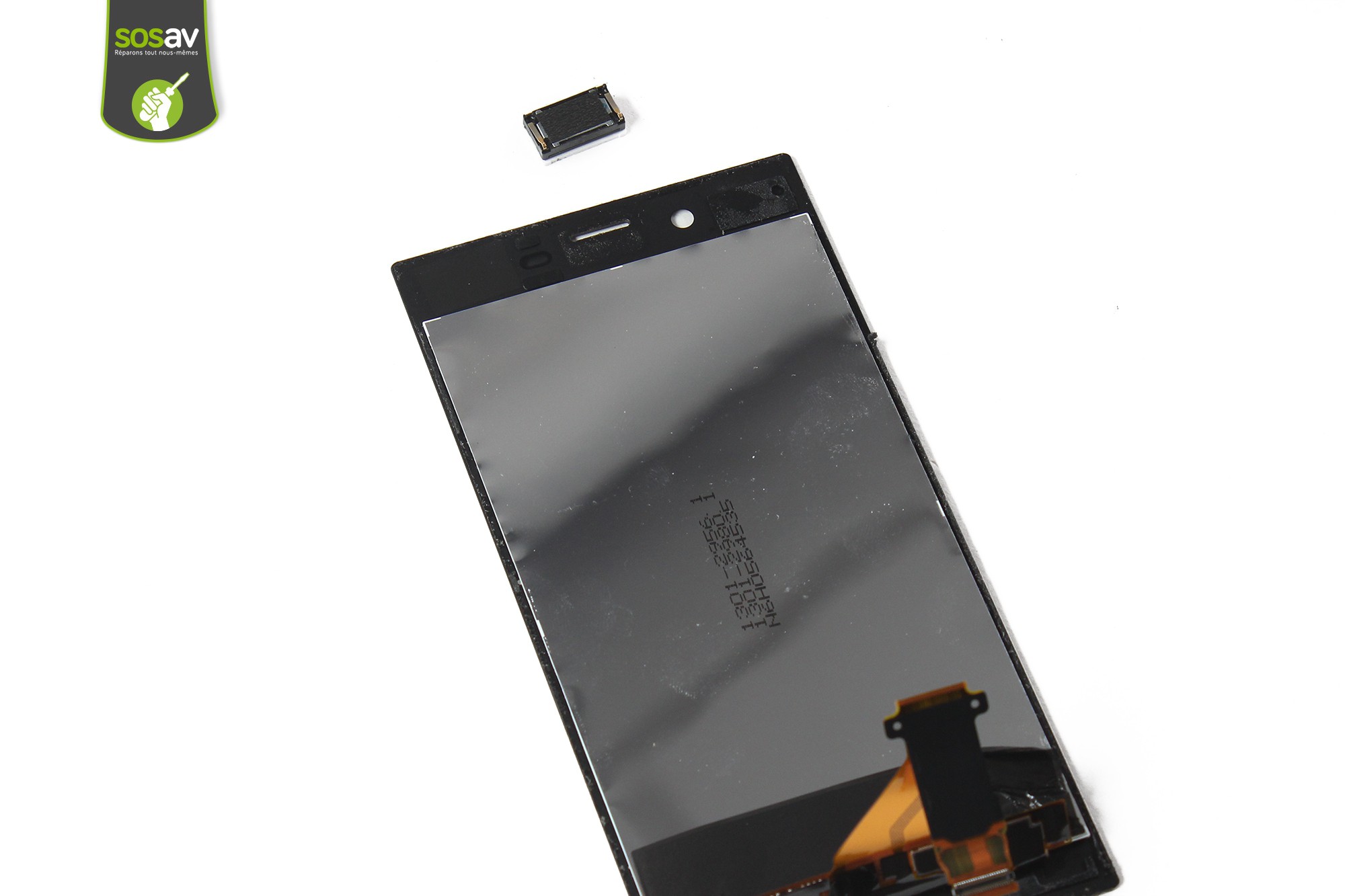

L'écran de votre Xperia XZ est désormais démonté.

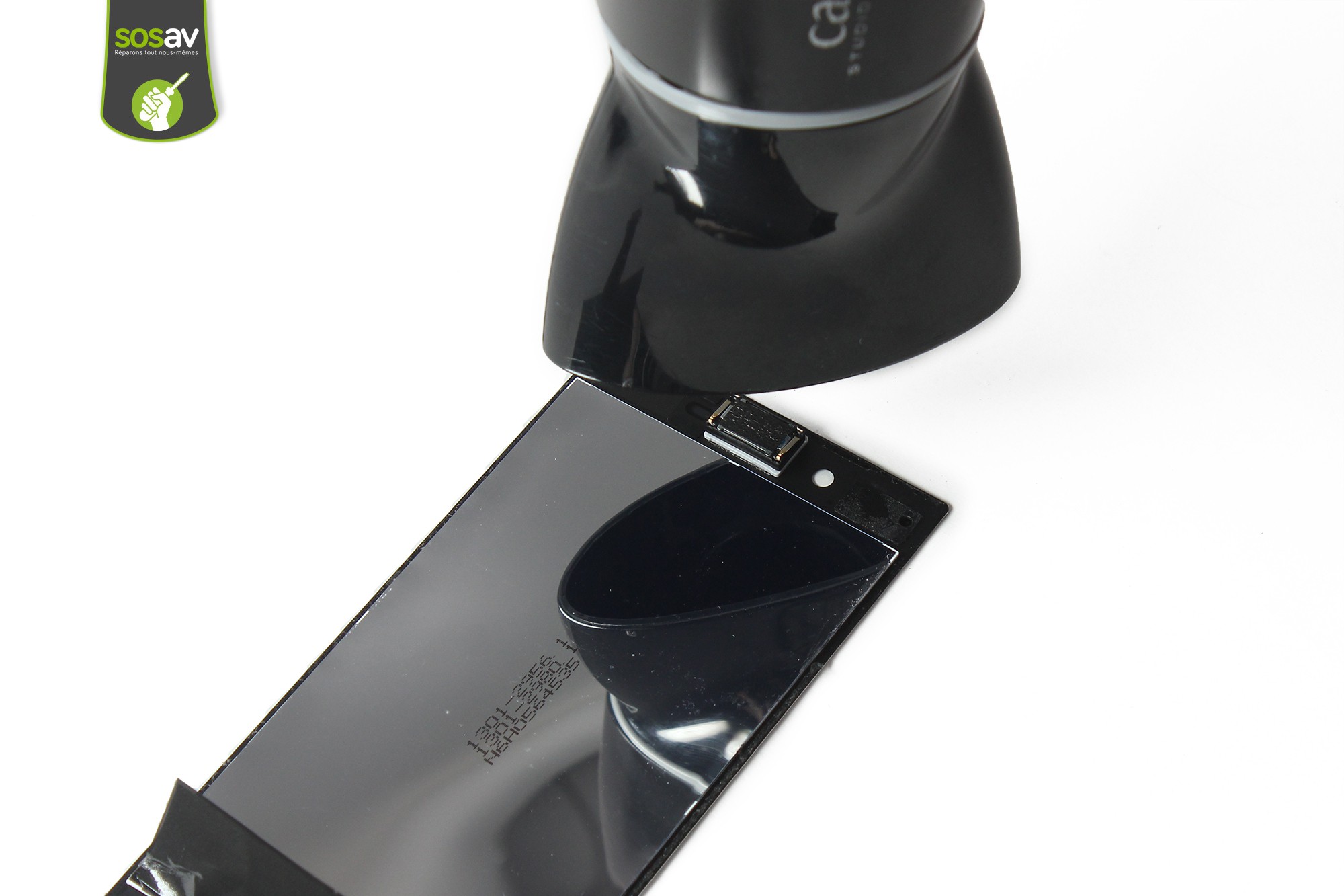

Réchauffez durant 15 secondes le haut-parleur interne à l'aide du sèche-cheveuxL'opération a pour but de ramollir la colle le maintenant à l'écran

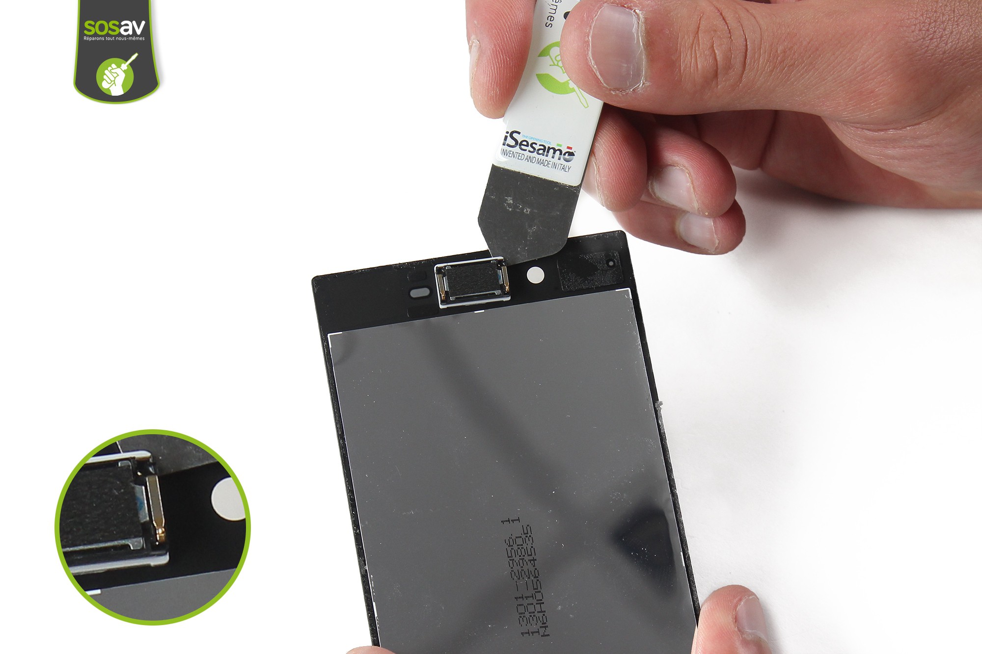

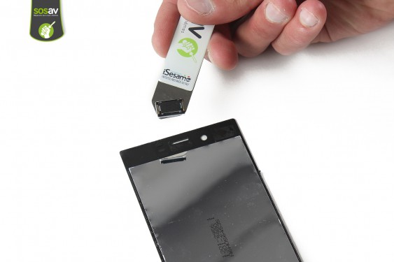

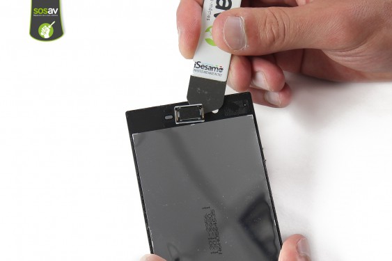

A l'aide de la spatule iSesamo, décollez délicatement le haut-parleur interne de l'écran.Procédez à son retrait.
Le haut-parleur interne Xperia XZ est désormais démonté.En cas de problème de son lors des appels, remplacez-le par un haut-parleur interne neuf.
