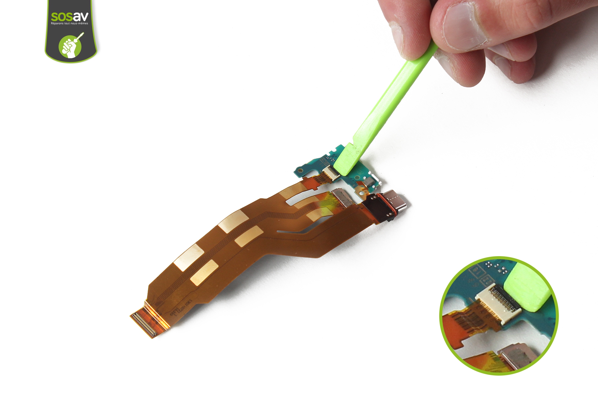

Saisissez ensuite la nappe connecteur de charge et procédez délicatement à son retrait.

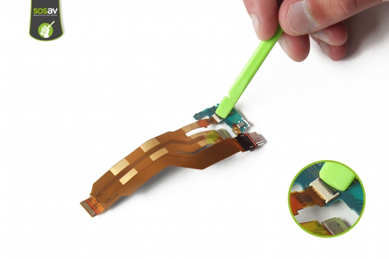

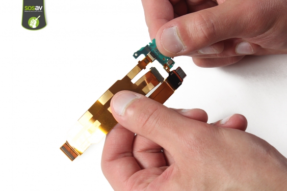

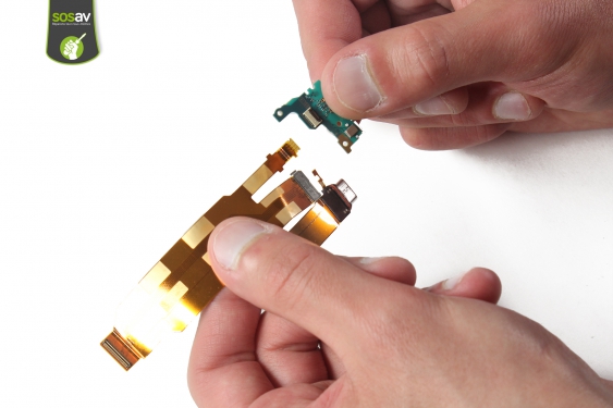

Avec la spatule en nylon, déverrouillez le connecteur de la nappe de la carte microphone/antenne.Saisissez la carte et déconnectez-la du reste du connecteur de charge.

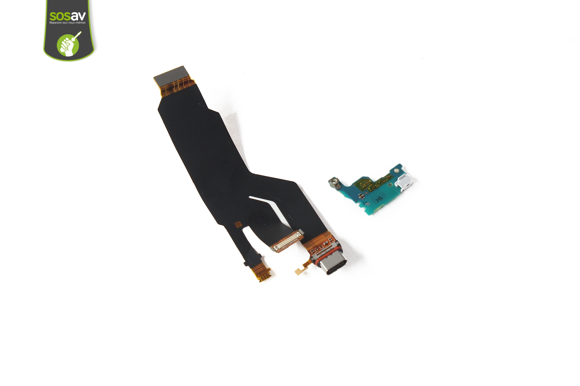

Le connecteur de charge Xperia XZ est désormais démonté.Procédez à son remplacement par un connecteur de charge neuf si cela est nécessaire
