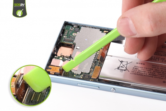

Avant de poursuivre la réparation Xperia XA2, veuillez à débrancher la batterie.Il s'agit d'une précaution pour éviter les éventuels courts-circuits.

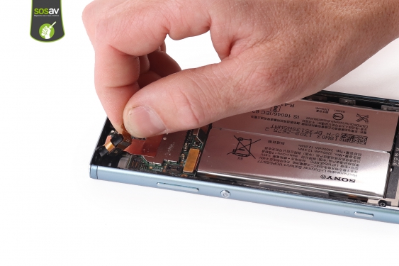

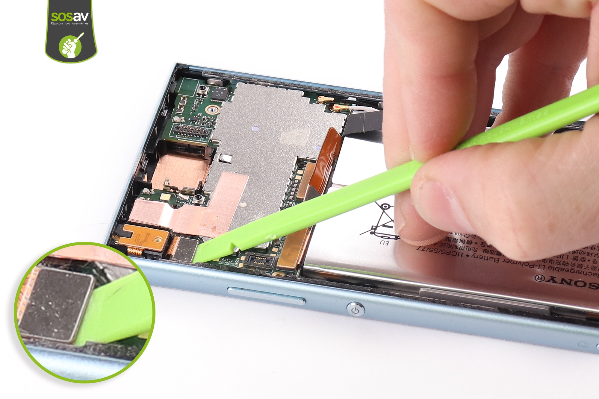

Conservez la spatule en nylon pour déconnecter ensuite la prise jack.Puis sortez-la.

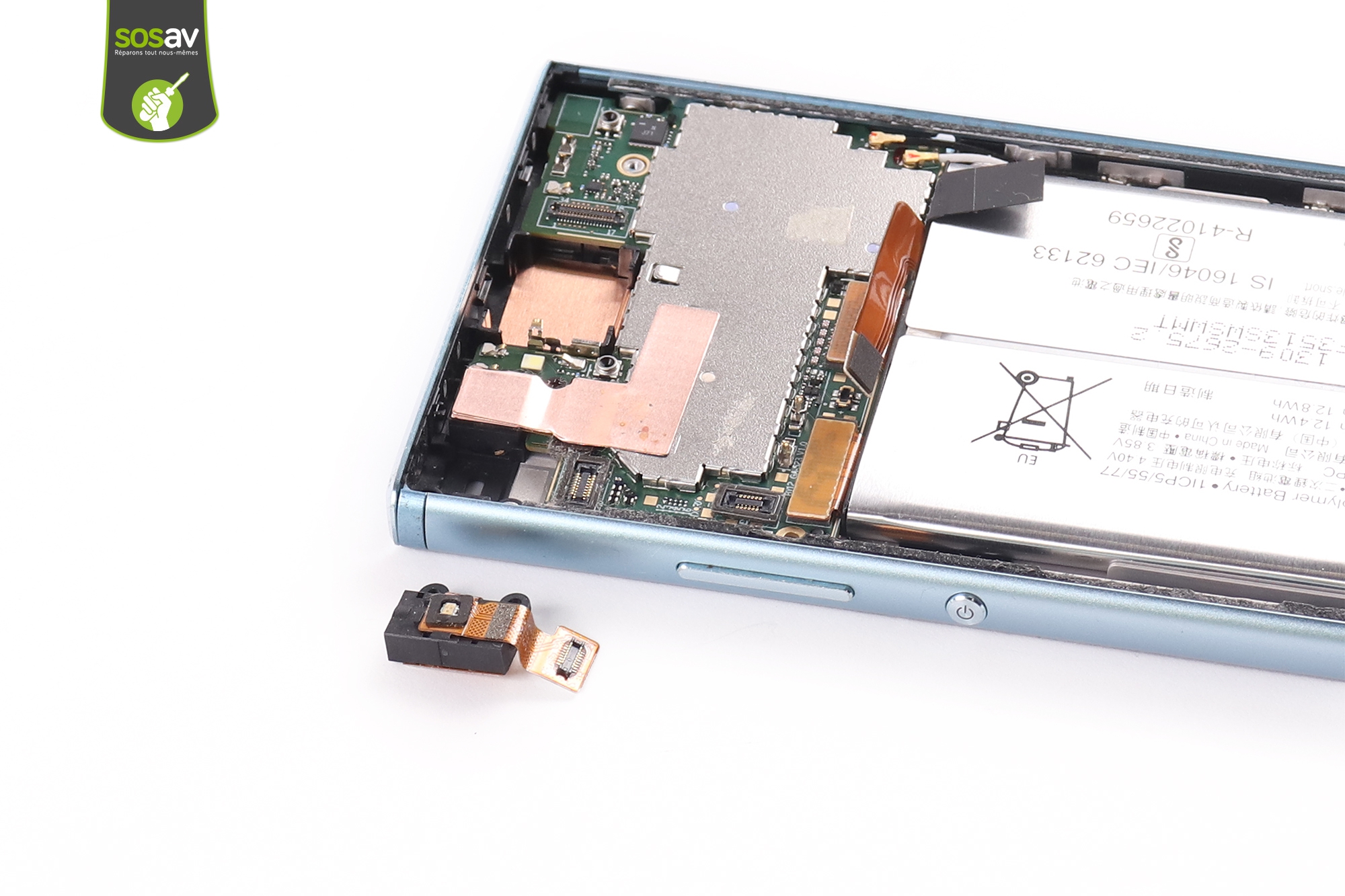

La prise jack Xperia XA2 est extraite.Vous pouvez suivre ce tuto gratuit afin de la remplacer en cas de prise jack défaillante.
