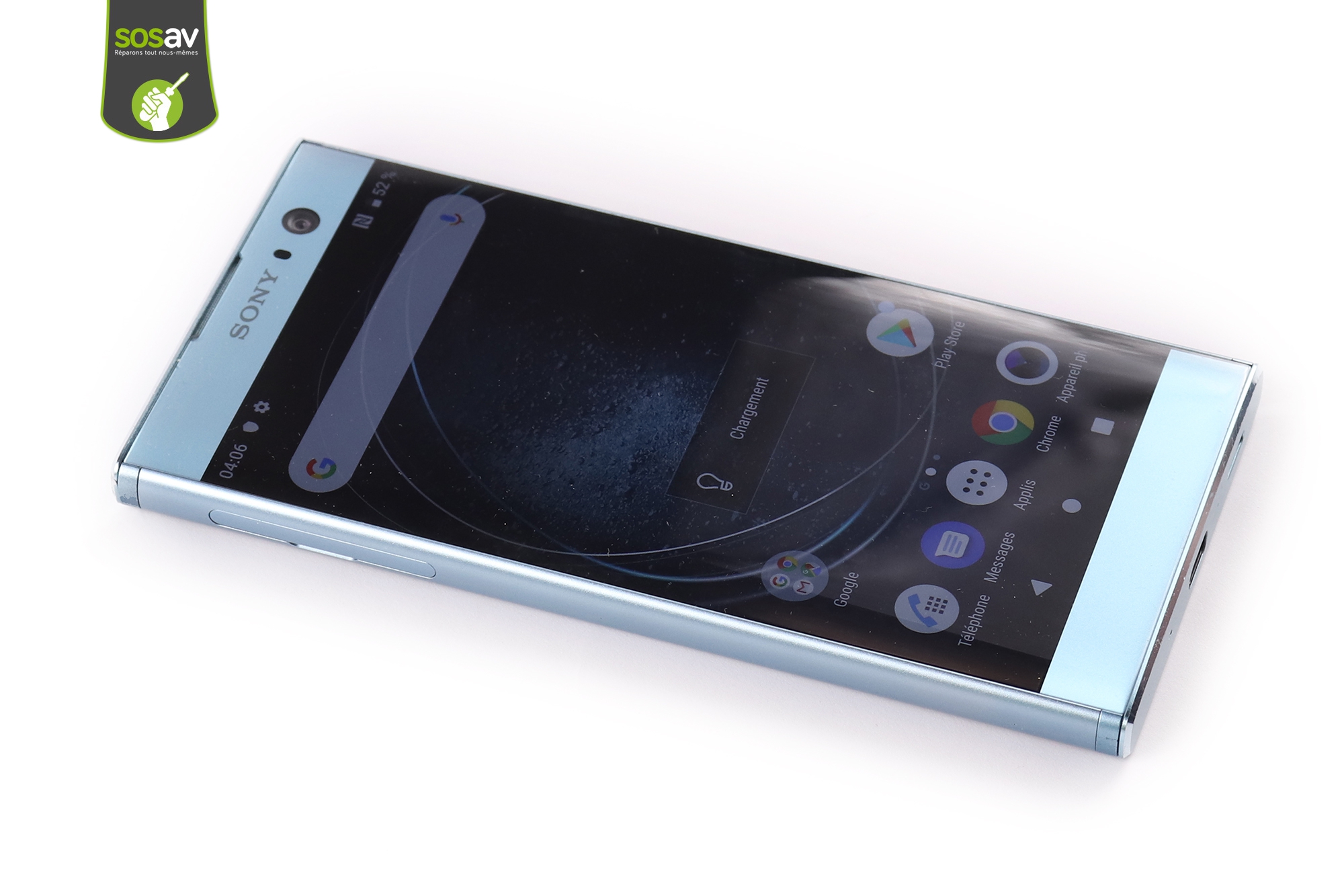

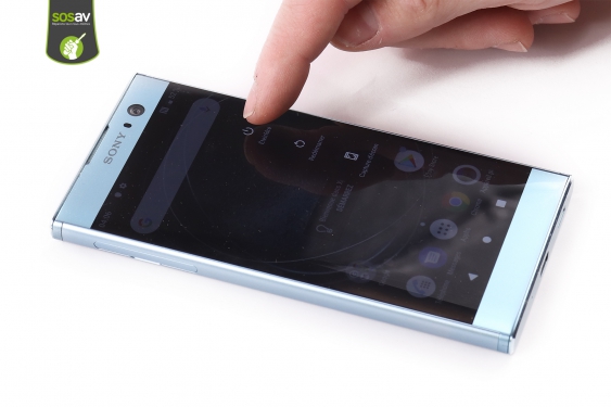

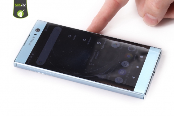

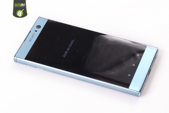

Avant de démonter la coque arrière Xperia XA2, veuillez éteindre le téléphone pour des raisons de sécurité évidentes.Pour cela, appuyez sur le bouton ON/Off situé sur la tranche droite. Puis validez pas "Eteindre".

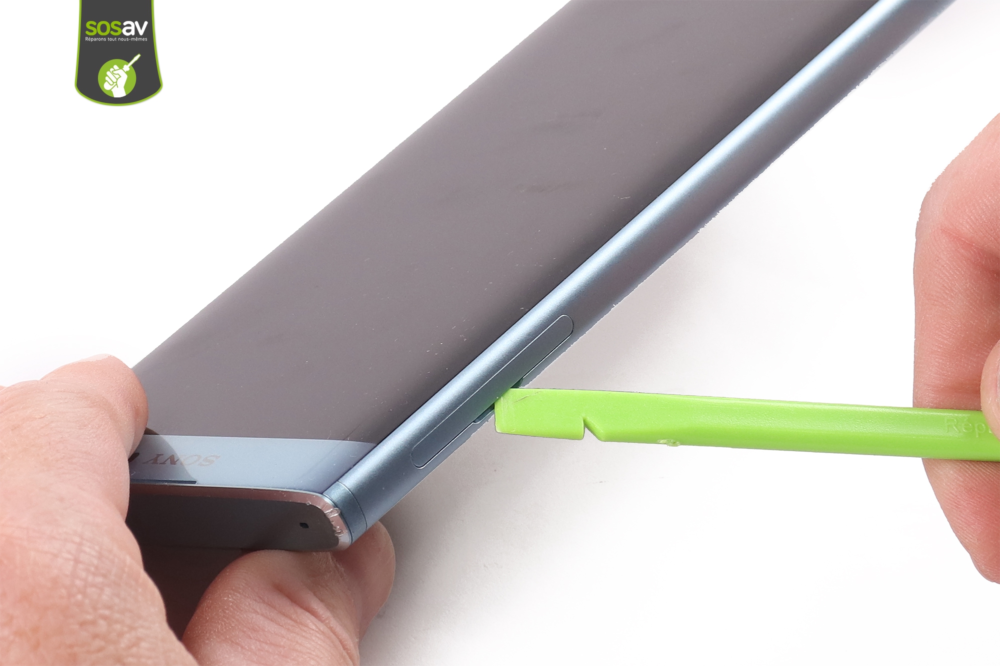

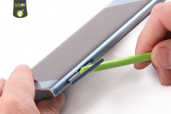

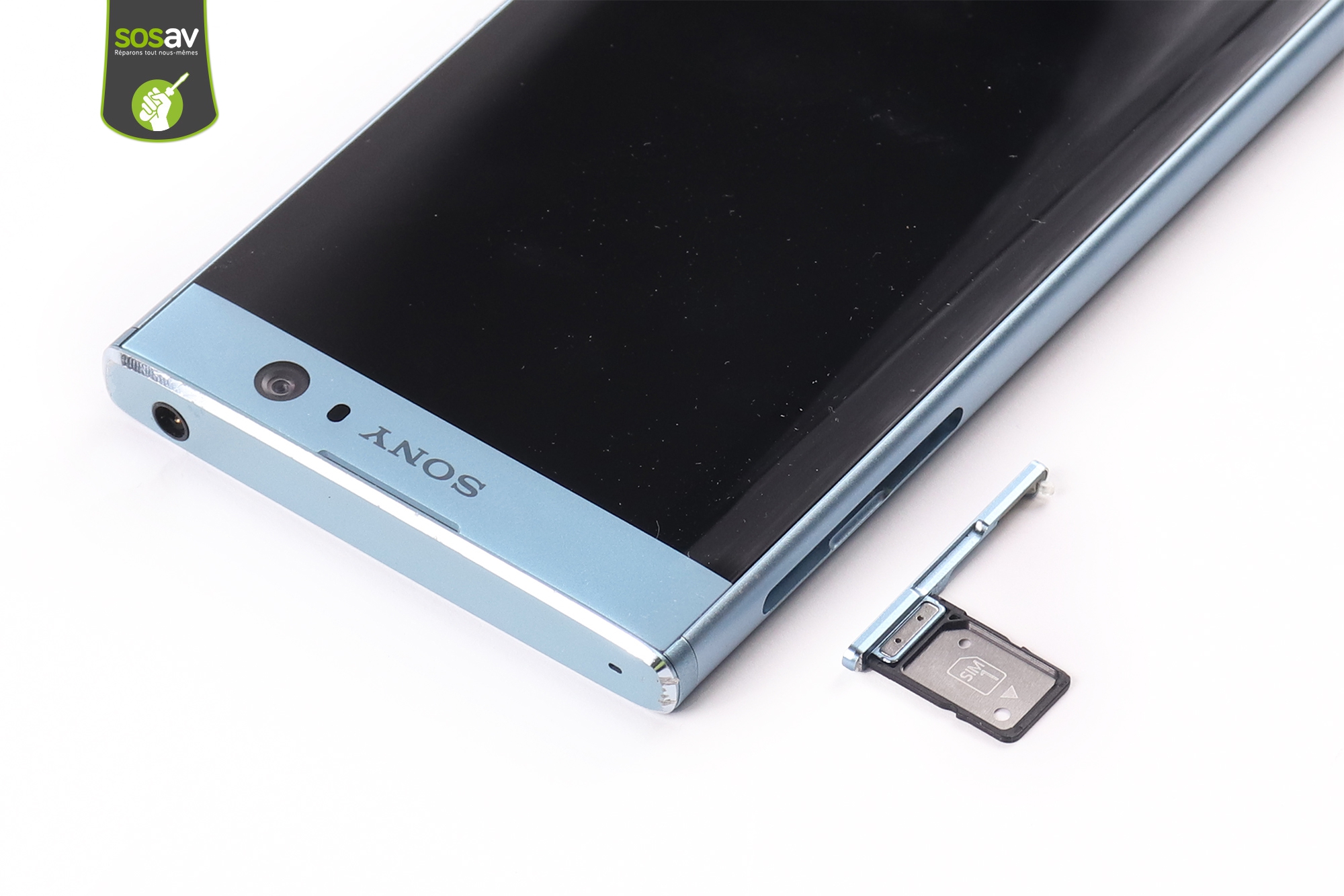

Aidez-vous de la spatule en nylon pour ouvrir le tiroir SIM, puis sortez-le de son emplacement.

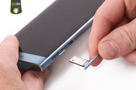

Le tiroir SIM est sorti.

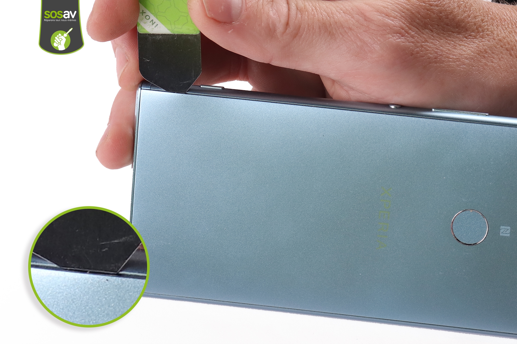

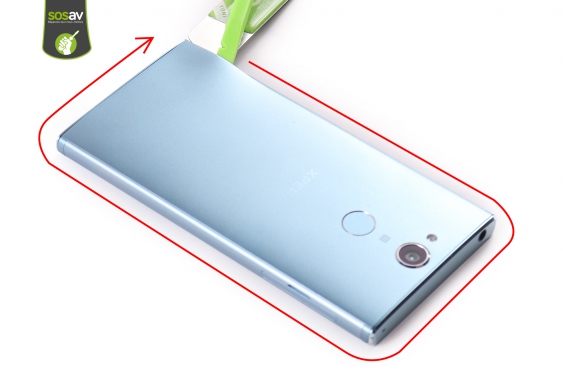

Servez-vous de la spatule iSesamo pour créer une ouverture entre la coque et le châssis.Prenez ensuite le relais avec la spatule en nylon pour décoller tout le pourtour.

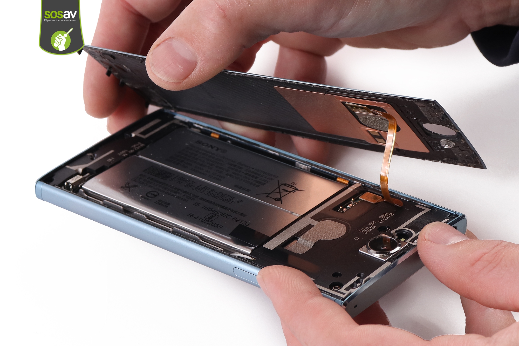

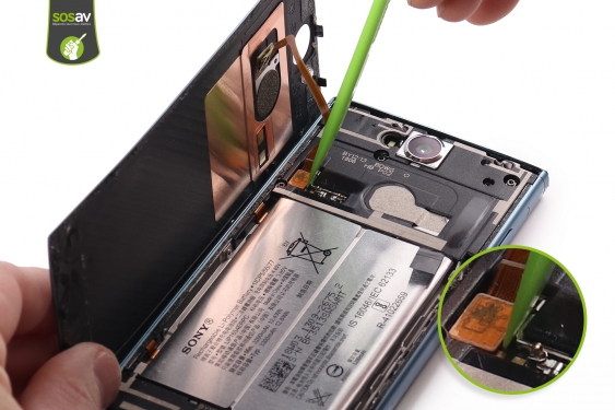

Ouvrez délicatement la face arrière.Attention, elle est toujours reliée par la nappe du capteur d'empreinte ! Prenez soin de déconnecter le capteur d'empreinte avant de pouvoir séparer entièrement la coque arrière.

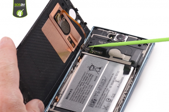

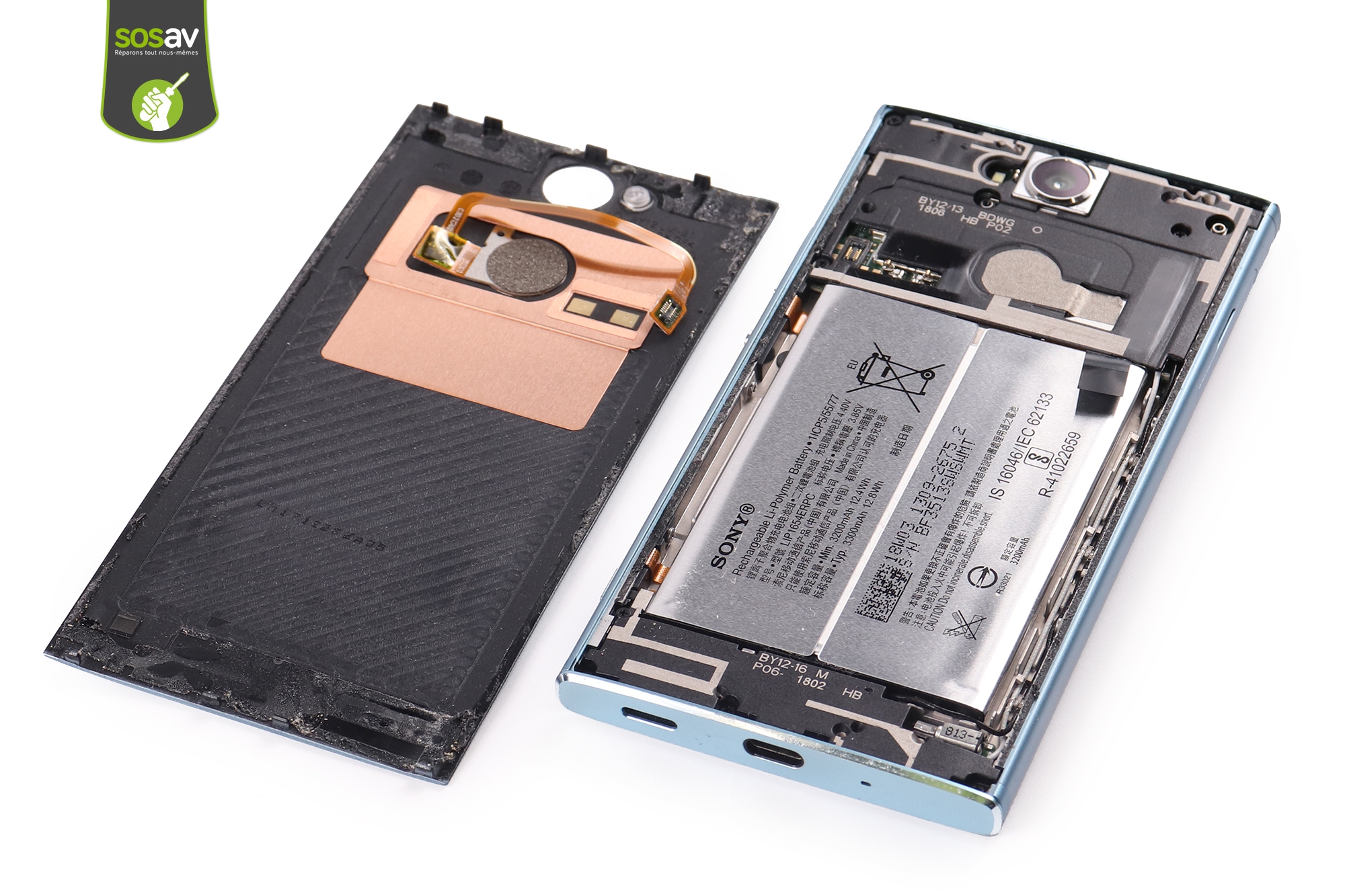

La coque arrière Xperia XA2 est séparée et partiellement démontée.

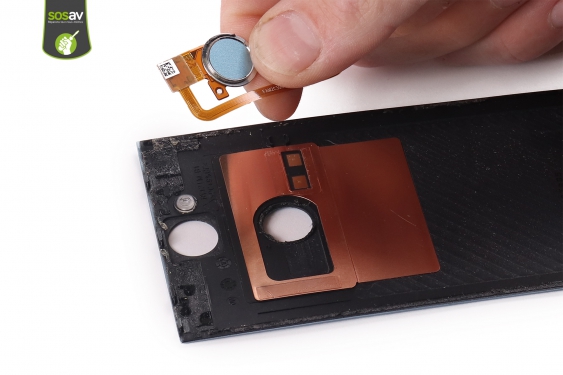

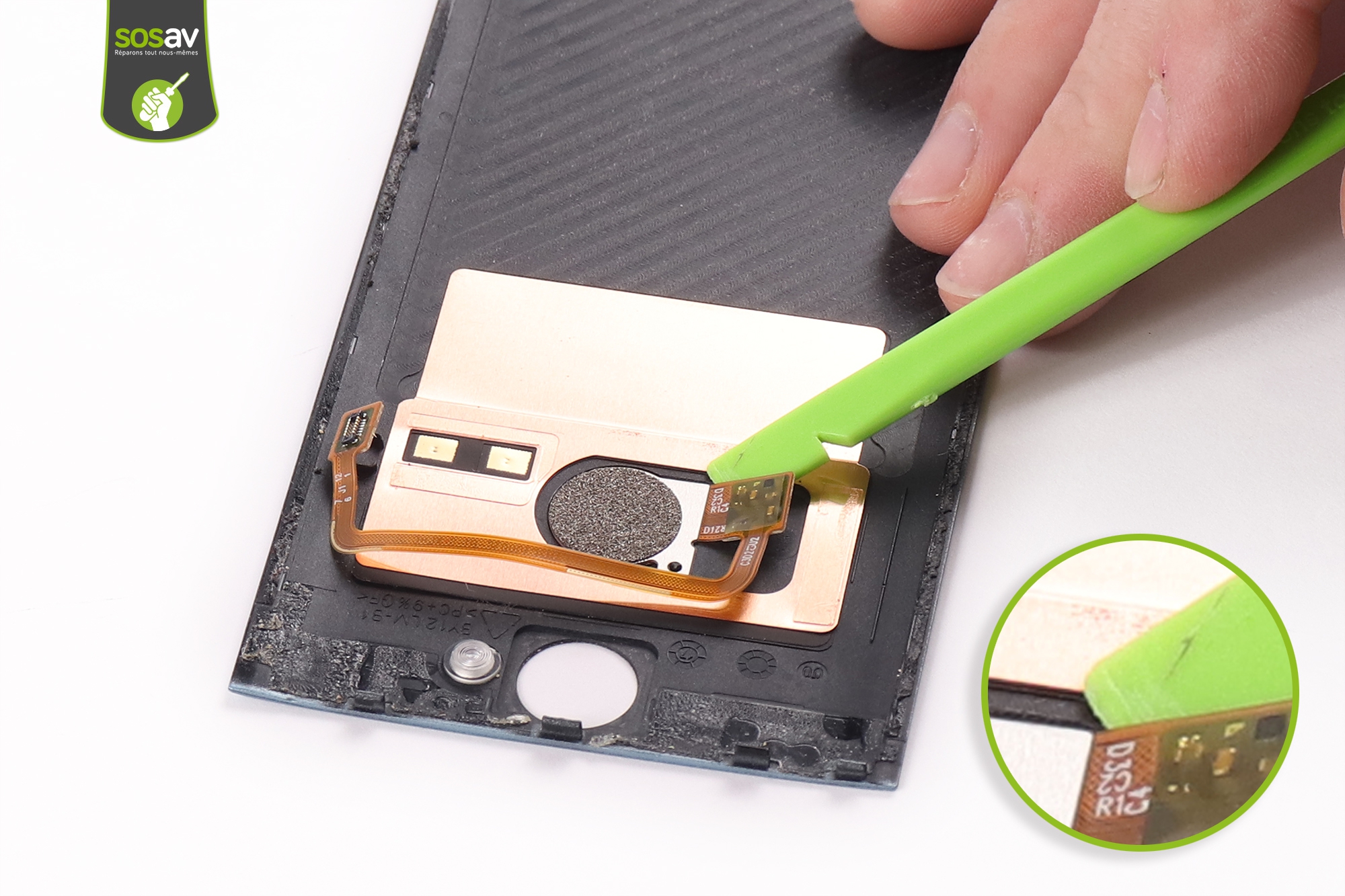

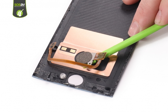

Il ne reste plus qu'à décoller doucement le capteur d'empreinte à l'aide de la spatule en nylon.

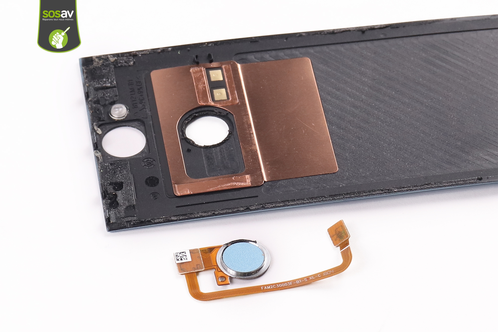

Le capteur d'empreinte Xperia XA2 est séparé de la face arrière.Suivez ce tuto gratuit afin de changer l'un ou l'autre grâce aux conseils de nos techniciens.
