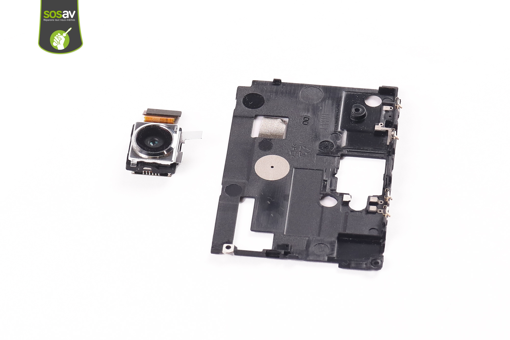

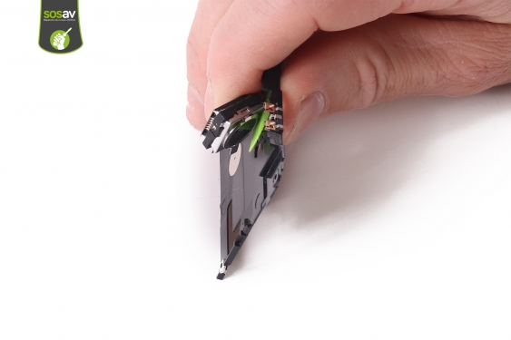

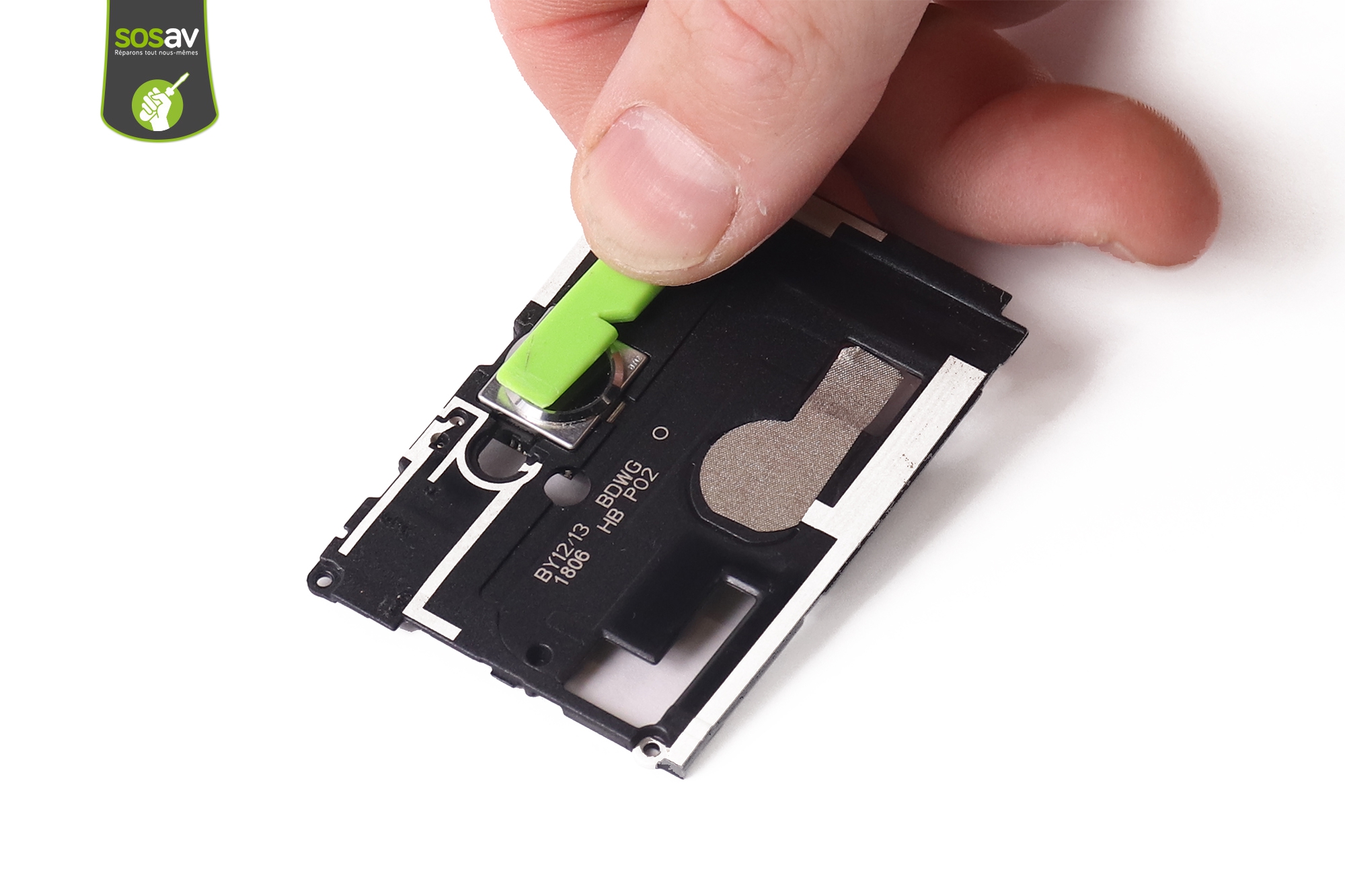

Poussez délicatement la caméra hors de son logement pour la dégager du cache.
La caméra arrière Xperia XA2 est extraite.En suivant les conseils gratuits de notre tuto gratuit, vous pouvez changer la caméra HS facilement.
