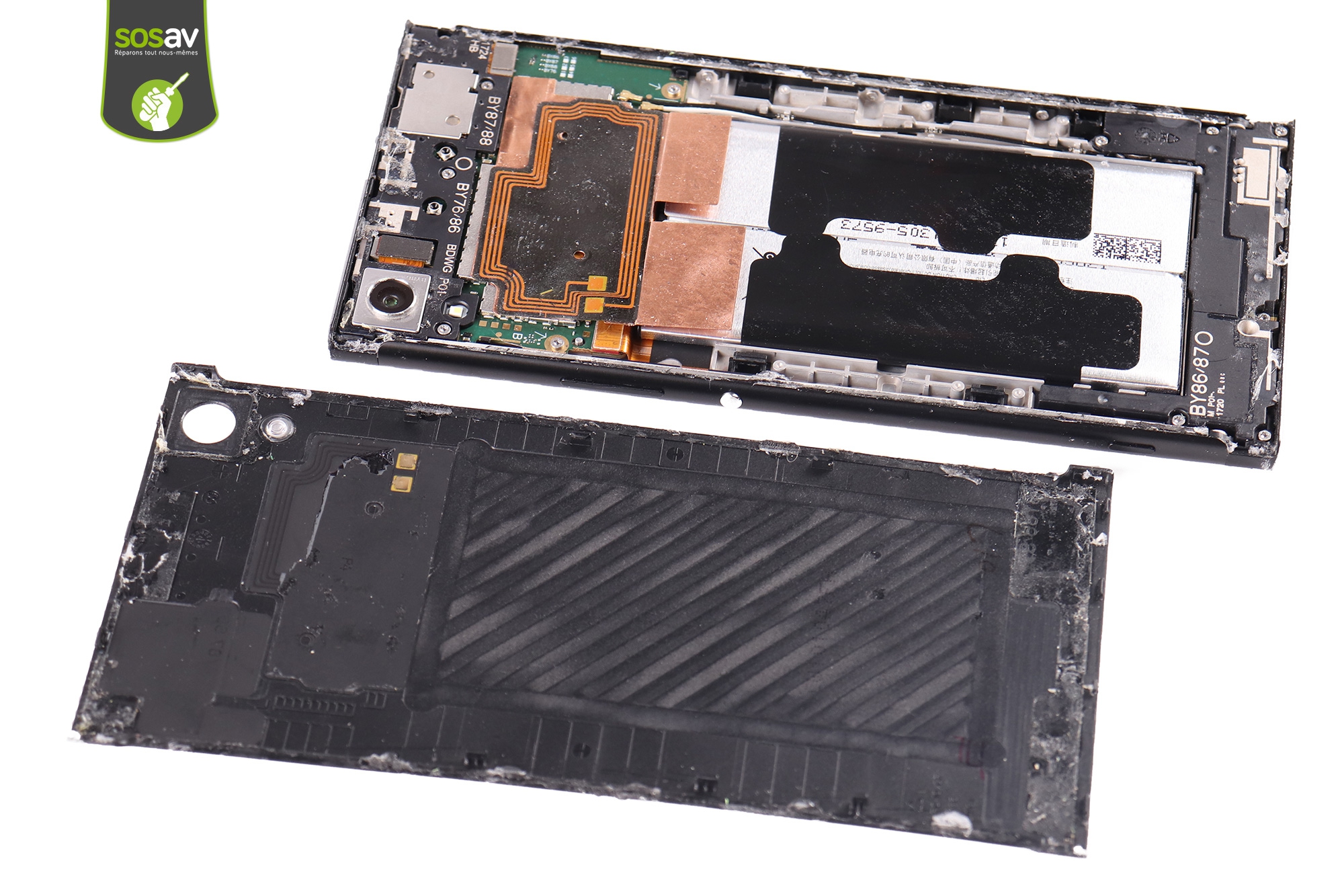

A l'aide de la spatule en nylon et de la saptule iSesamo, décollez ensuite la coque arrière en faisant le tour du téléphone.
La coque arrière Xperia XA1 Ultra est maintenant démontée.

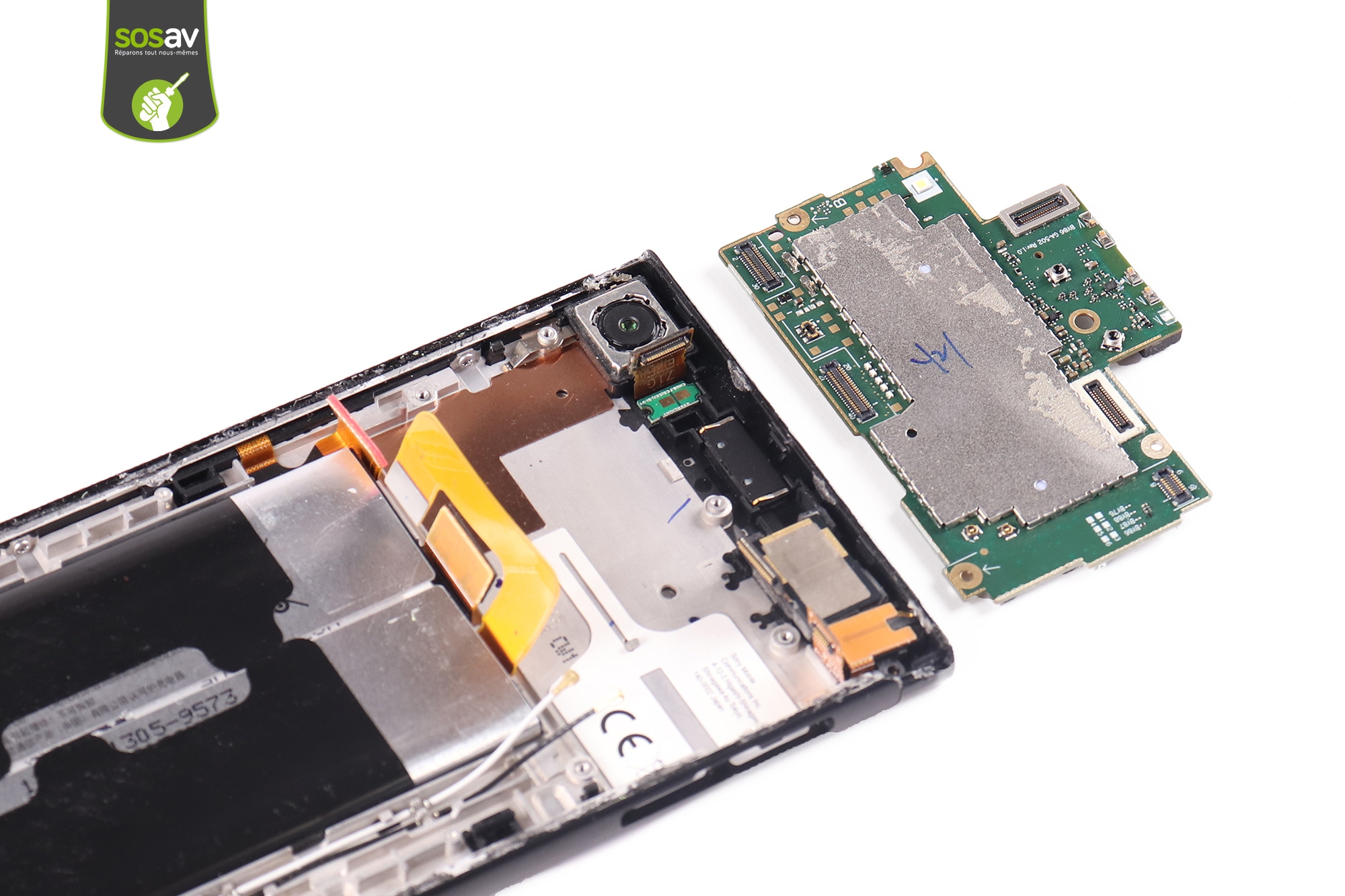

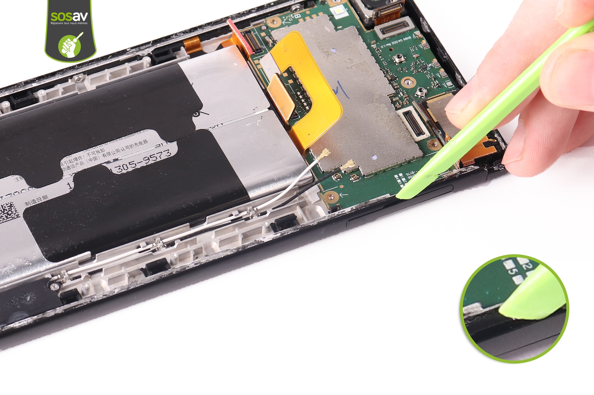

Insérez la spatule en nylon et faites levier pour extraire la carte mère.
La carte mère Xperia XA1 Ultra est maintenant démontée.

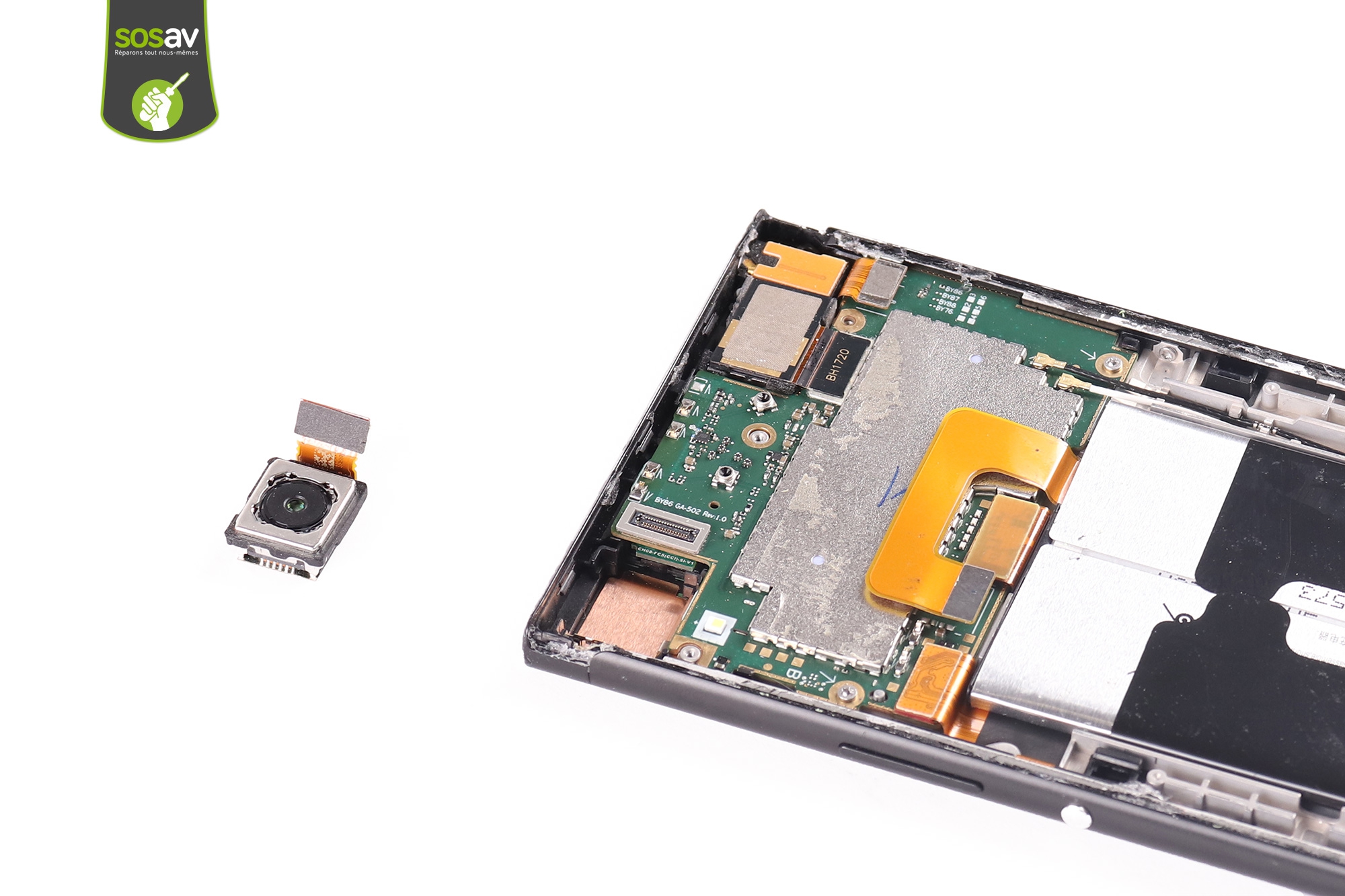

Avec la spatule en nylon, déconnectez la nappe de liaison de la caméra arrière pour l'extraire.
La caméra arrière est maintenant démontée.

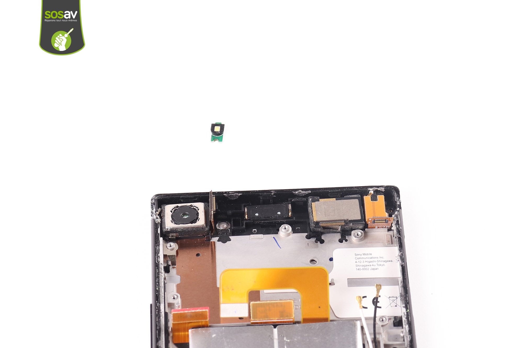

Pour cette dernière étape, insérez doucement la spatule iSesamo pour enfin extraire le flash.
Etape 24
Bravo ! Vous avez réussi à démonter votre flash Xperia XA1 Ultra !Vous pouvez désormais le remplacer.
