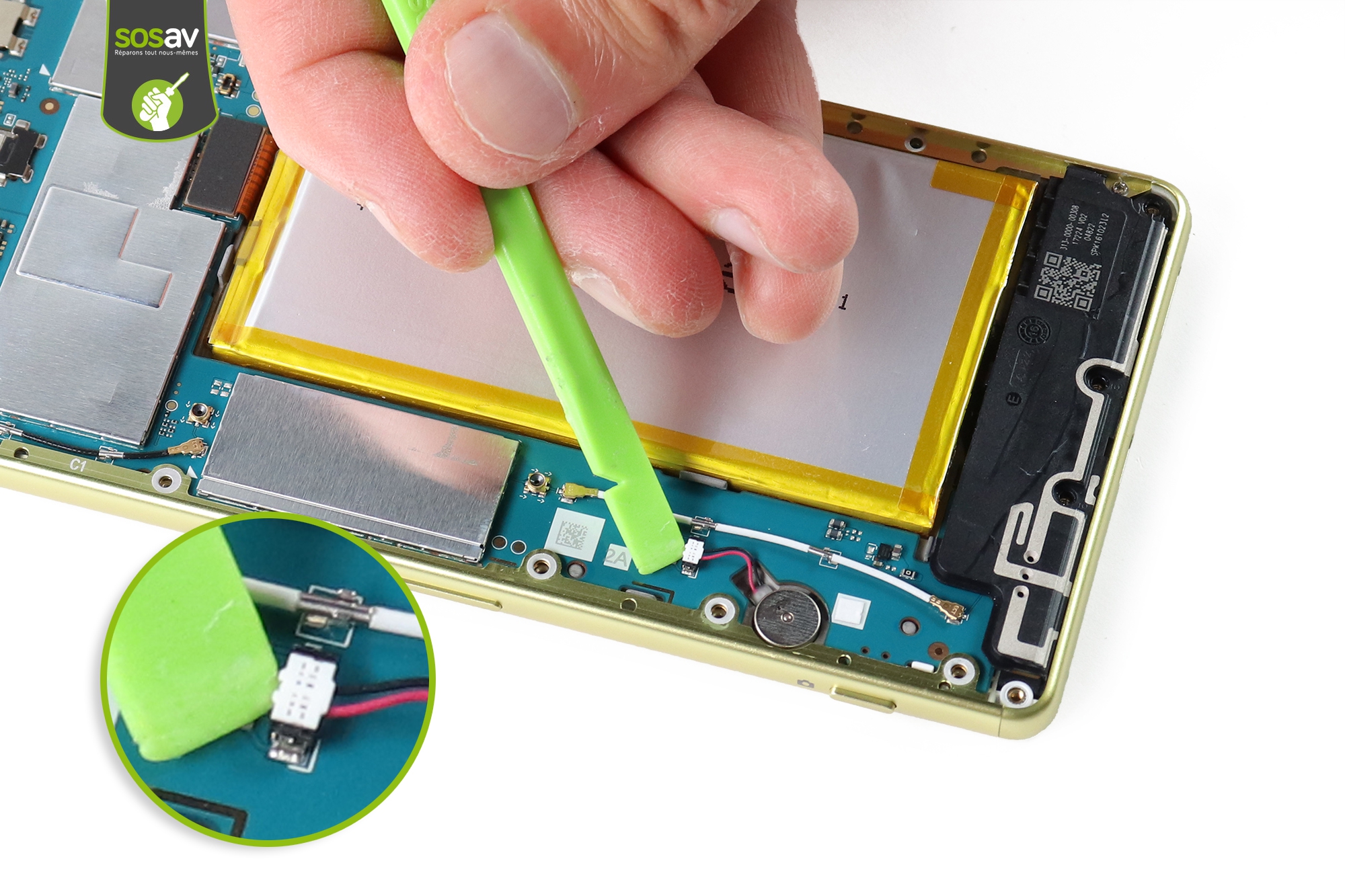

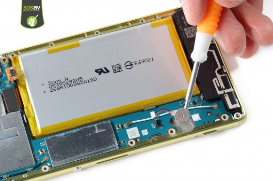

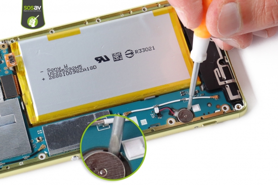

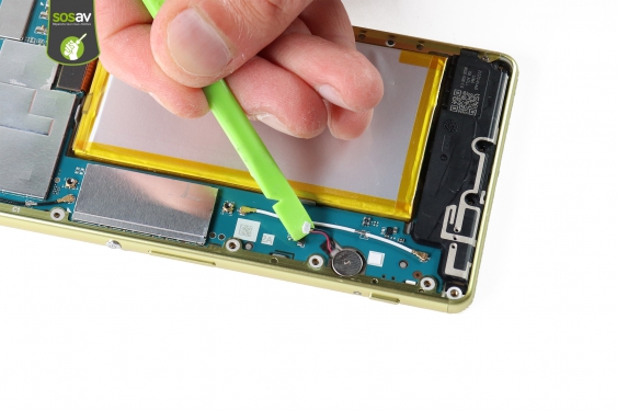

Réutilisez la spatule en nylon pour déverrouiller le connecteur du vibreur.Puis délogez-le grâce à un tournevis plat.La iSesamo est un peu large pour être utilisée ici !

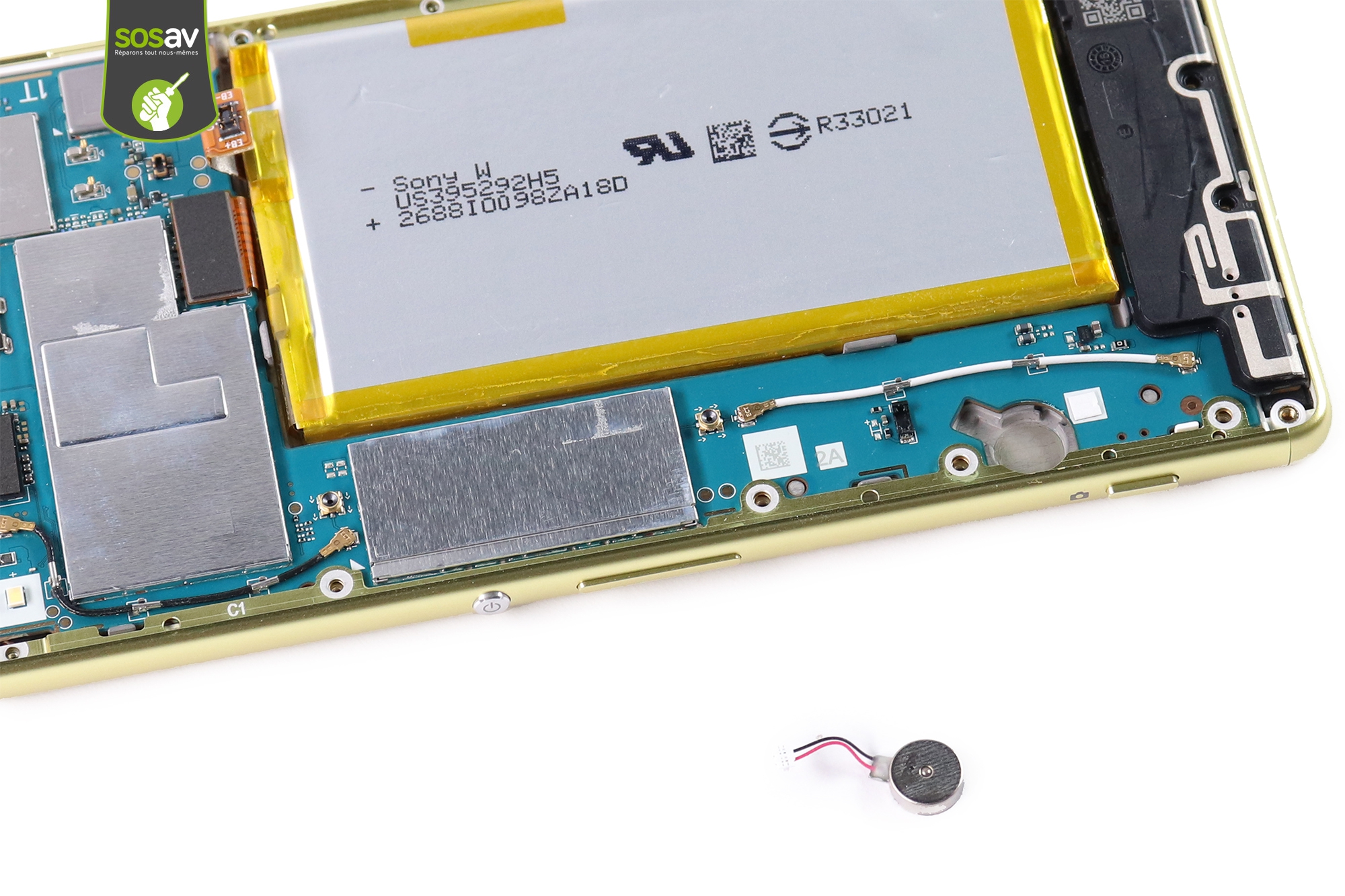

Le vibreur Xperia XA Ultra est sorti.En cas de vibrations défaillantes, changez-le en suivant ce tuto gratuit.
