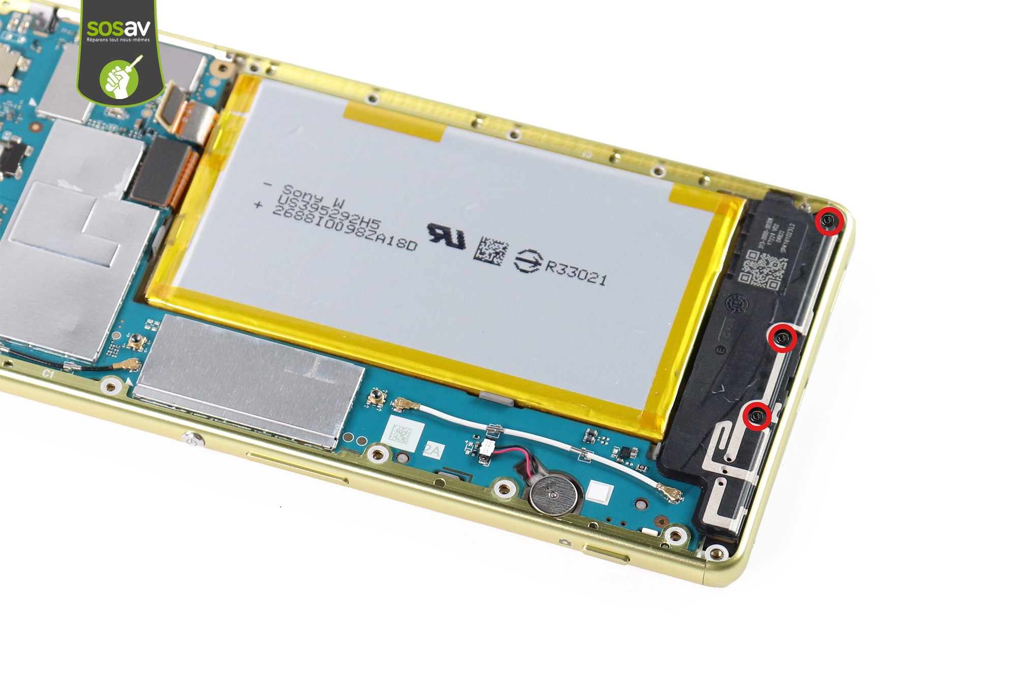

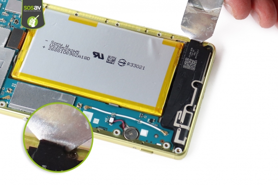

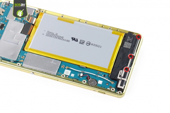

Retirez les 3 autres vis Torx T5 entourées en rouge. (Photo 1)Servez-vous de la iSesamo afin de faire levier et extraire le haut-parleur.

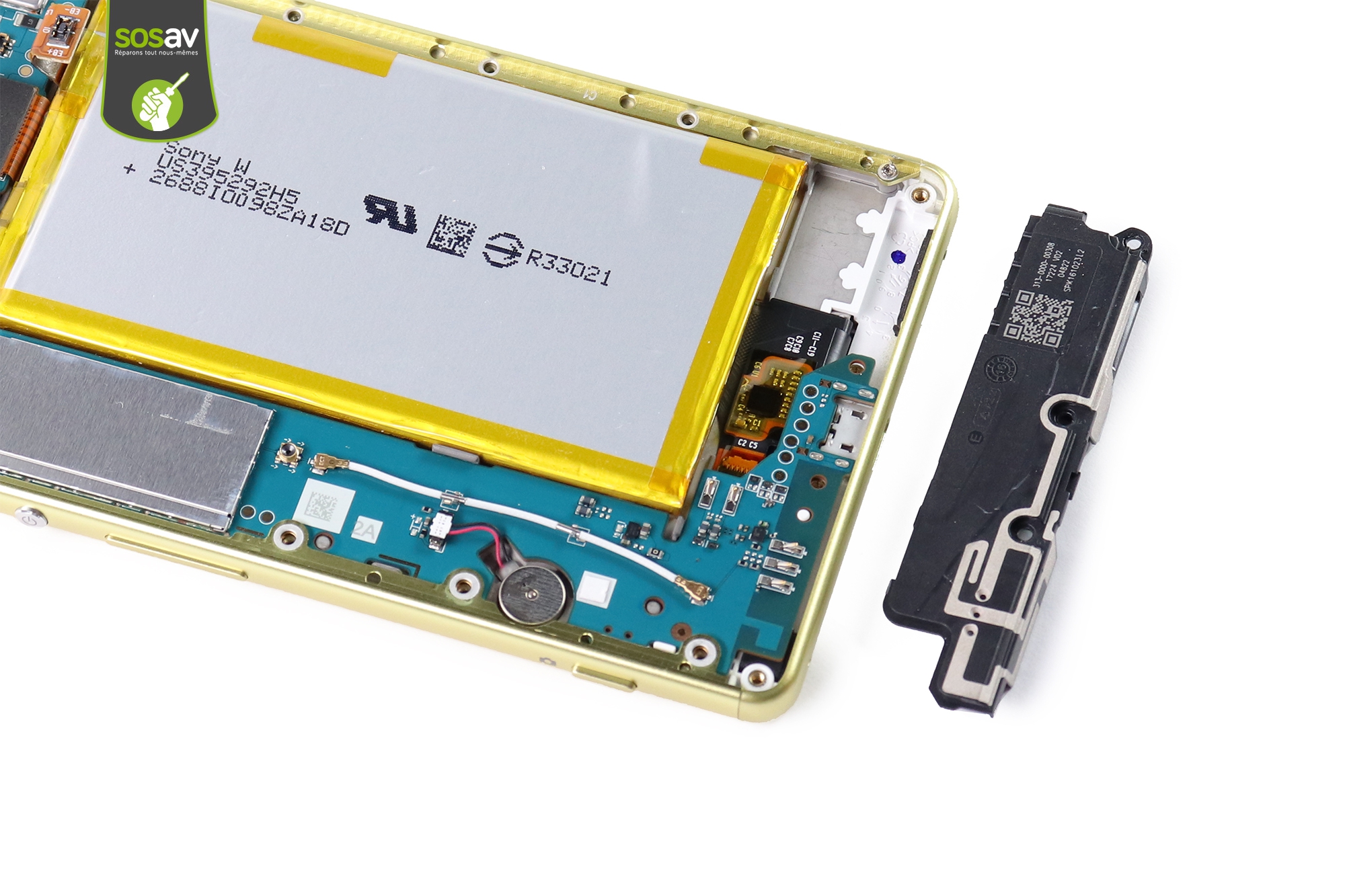

Le haut-parleur externe Xperia XA Ultra est déposé.En cas de problème de son, remplacez-le grâce à ce tuto gratuit !
Pour remonter votre Xperia XA Ultra suivez ce guide en sens inverse.
