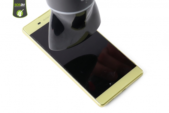

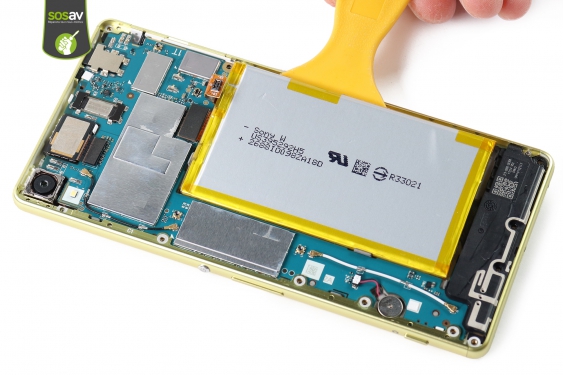

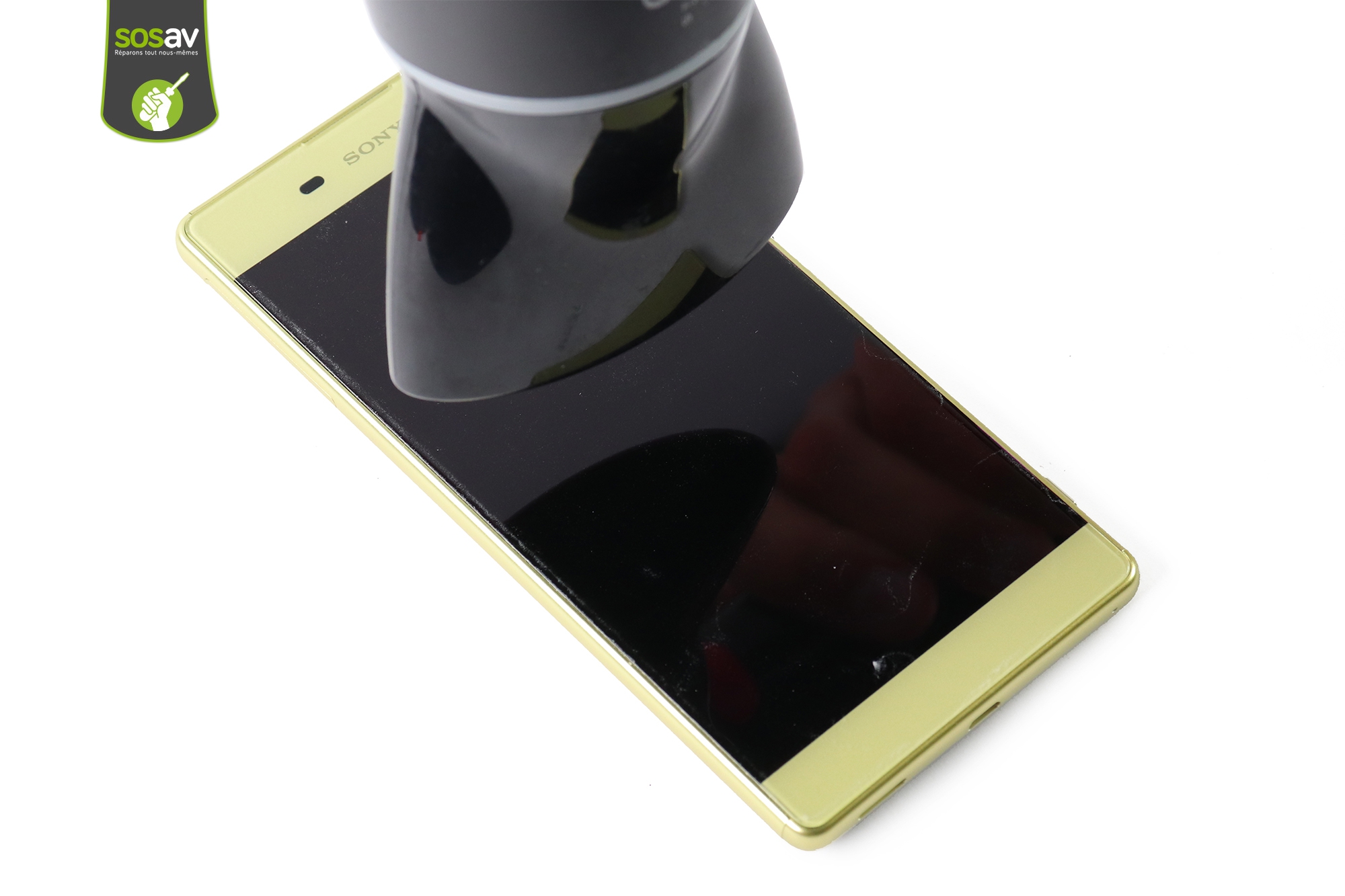

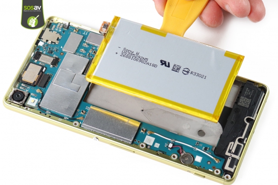

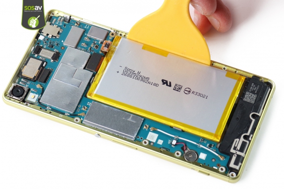

Avec un sèche-cheveux, chauffez une vingtaine de secondes la face avant opposée à la batterie pour ramollir la colle qui maintient la batterie.Ne chauffez pas trop longuement le centre du LCD au risque de l'endommager !Ne chauffez jamais directement la batterie !Ensuite, introduisez progressivement la spatule large et plate sous la batterie pour la décoller.Attention à ne pas la plier ni la percer.

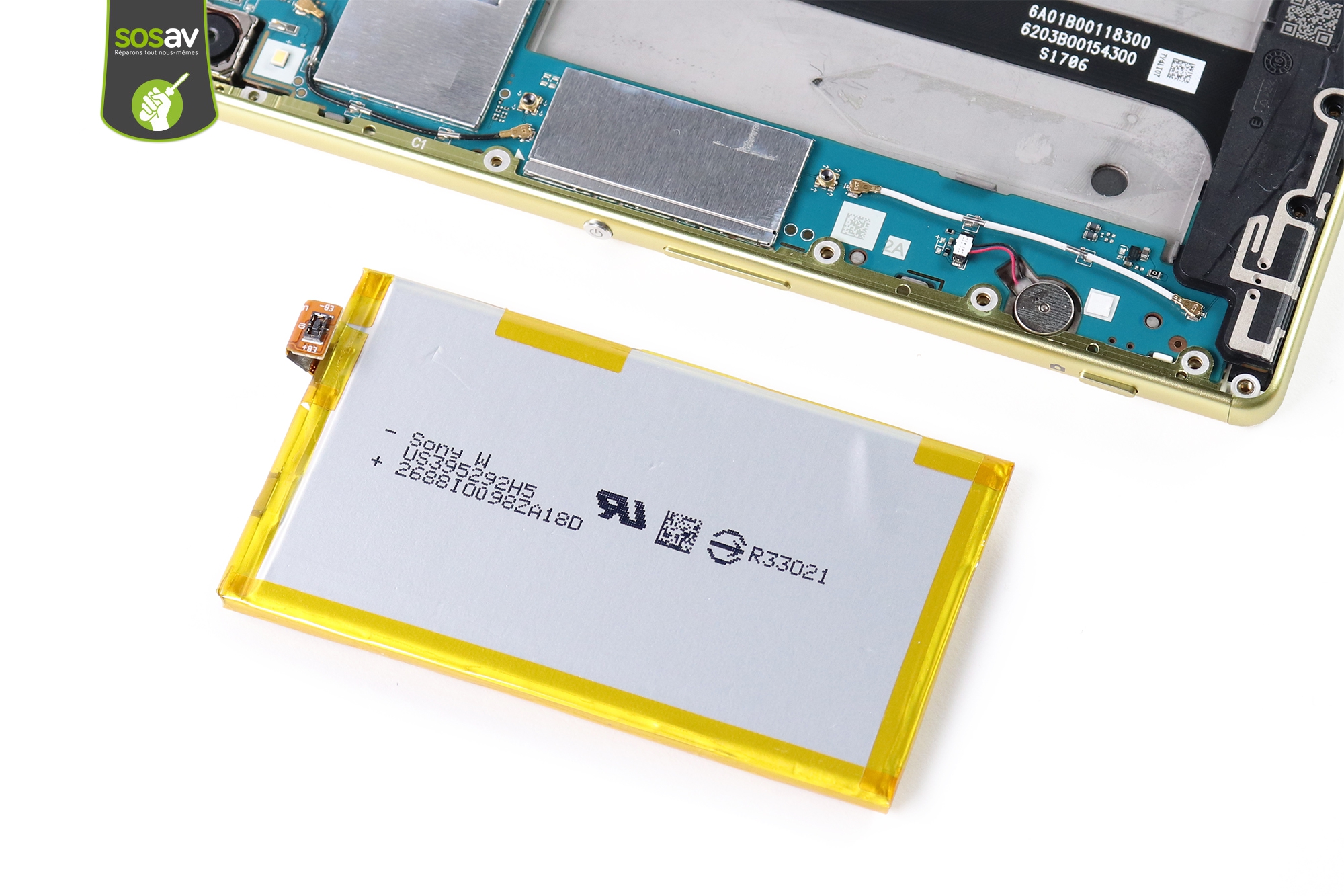

La batterie Xperia XA Ultra est sortie.En cas de batterie gonflée ou problème d'autonomie, suivez ce tuto gratuit pour la remplacer facilement.
