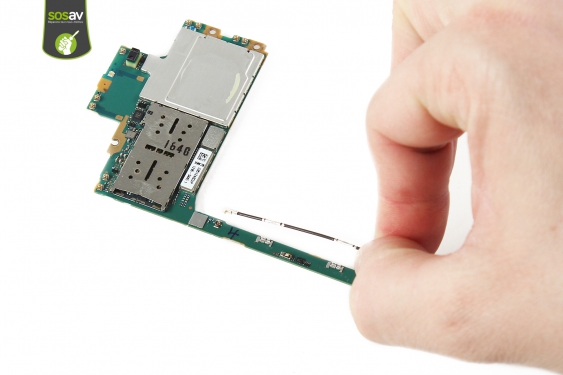

Enchaînez en débranchant le câble réseau de la carte antenne GSM.Puis commencez à faire délicatement levier avec la spatule en nylon pour extraire la carte mère.
Attention à ne pas la lever directement ! Il faut doucement faire glisser le haut de la carte mère pour la sortir sans encombre. (Photo 1 & 2)Après cela, vous pouvez retirer la carte mère en toute sécurité.
La carte mère Xperia X est partiellement déposée.

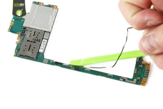

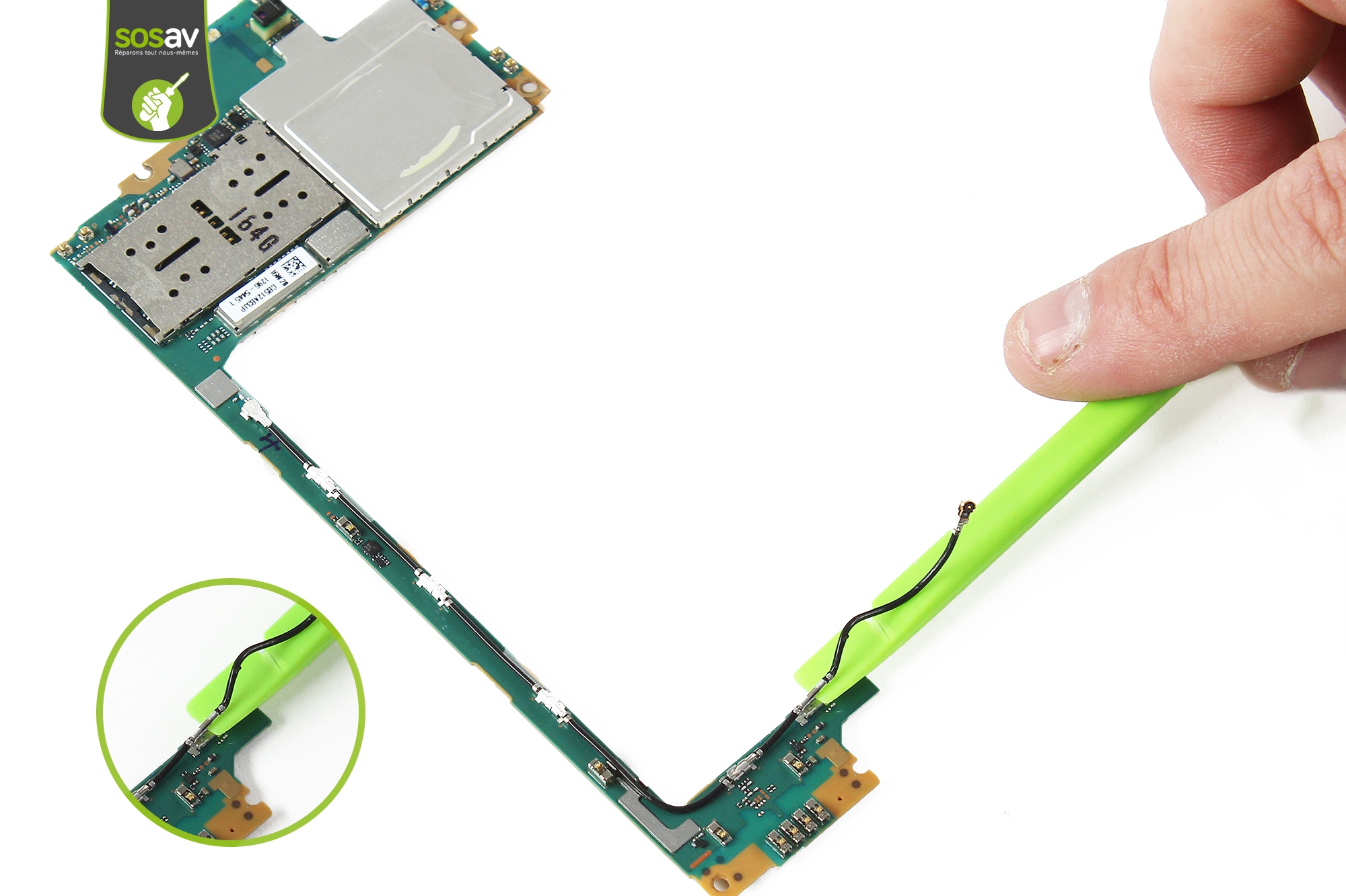

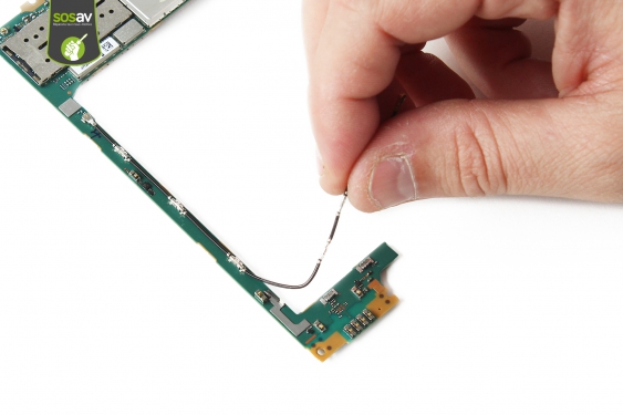

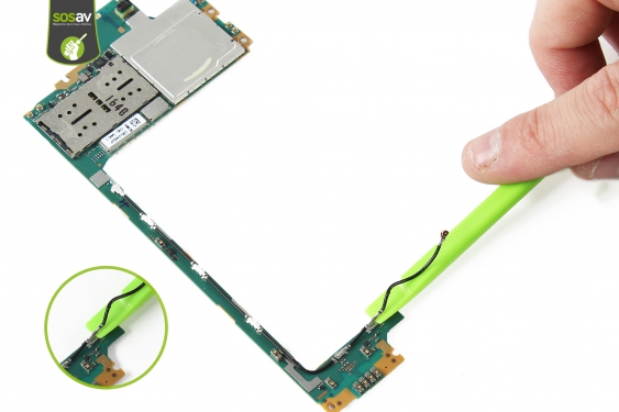

Retournez la carte mère pour découvrir la totalité du câble réseau. Libérez-le délicatement de toutes les fixations présentes sur la carte mère avec la spatule en nylon.
Etape 24

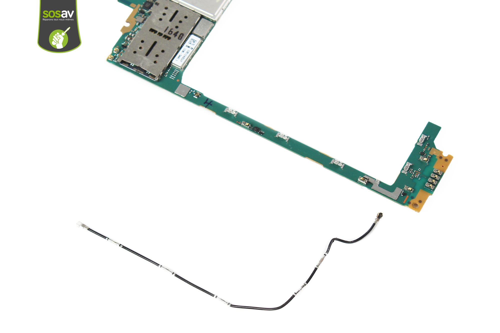

Votre câble réseau Xperia X ainsi que la carte mère sont maintenant séparés.En cas de problème de réception réseau, changez-le câble. Et en cas de carte mère HS ou désoxydée, nettoyez-la ou remplacez-la par une carte mère reconditionnée.
