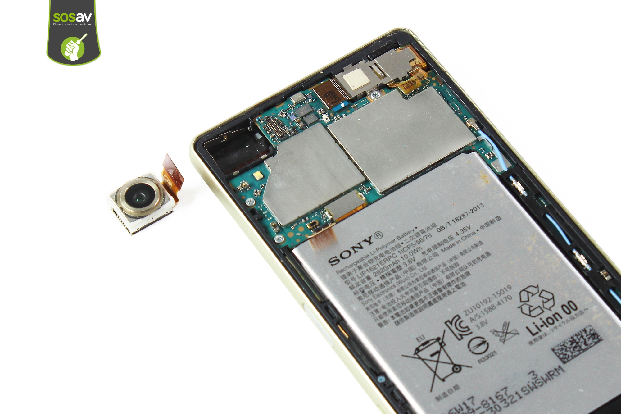

Avant de poursuivre la réparation Xperia X, déconnectez la batterie grâce à la spatule en nylon.Il s'agit d'une mesure de précaution pour éviter les éventuels courts-circuits au cours du démontage.
Gardez la spatule en nylon en main afin de déverrouiller la nappe de la caméra arrière.Puis sortez délicatement la caméra de son logement.
Votre caméra arrière Xperia X est à présent déposée.Si vous voyiez flou, pensez à changer la caméra par une neuve avant de changer de lunettes :)
