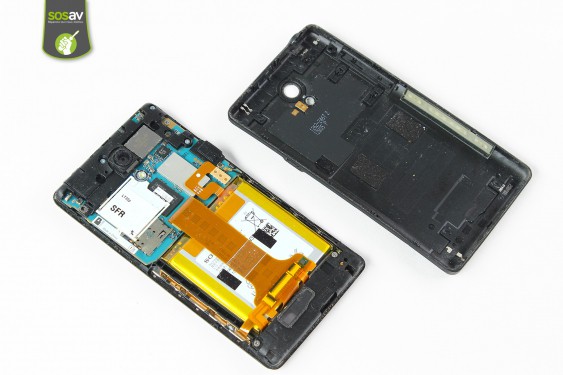

A l'aide du tournevis cruciforme, dévissez la vis entourée en rouge servant à maintenir la coque arrière.Insérez ensuite la spatule en nylon dans l'interstice de la tranche droite du téléphone puis faites délicatement levier tout en glissant vers le bas la spatule afin de séparer la coque arrière du reste du téléphone.
Poursuivez en déclipsant la partie inférieure et supérieure du téléphone à l'aide de la spatule en nylon.
Effectuez un léger mouvement d'ouverture afin de séparer la coque arrière du reste du téléphone puis procédez au retrait de la coque arrière.La coque arrière de votre Sony Xperia T est désormais démontée.

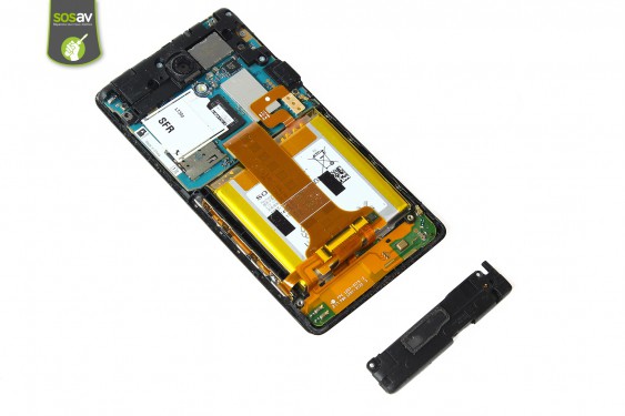

Utilisez le tournevis cruciforme afin de dévisser les deux vis entourées en rouge. Celles-ci servent à maintenir le haut-parleur externe/antenne GSM.A l'aide de la pince, saisissez puis retirez-le.Le haut-parleur externe/antenne GSM du Xperia T est désormais démonté.

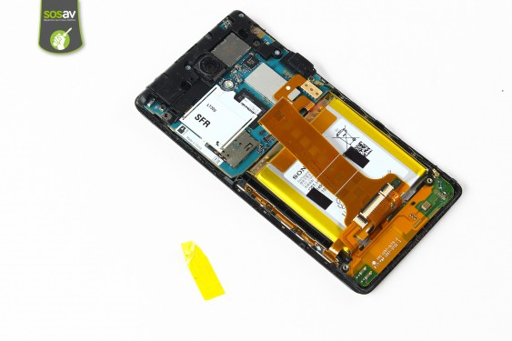

Utilisez la spatule en nylon afin de déconnecter la nappe de liaison du haut-parleur du bas/boutons lateraux/ecran LCD/ecran tactile.Décollez l'adhésif jaune recouvrant les connecteurs de la nappe grâce à la pince.
Retirez le scotch en utilisant la pince.Servez-vous de la spatule en nylon afin de déverrouiller le connecteur de la nappe de l'écran tactile.

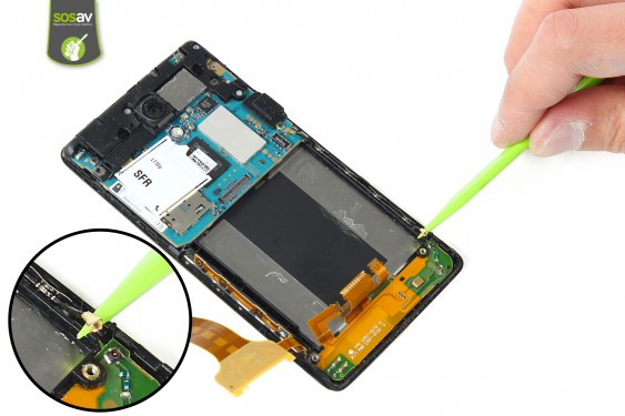

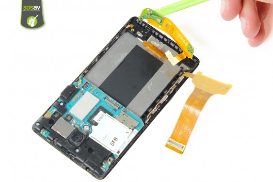

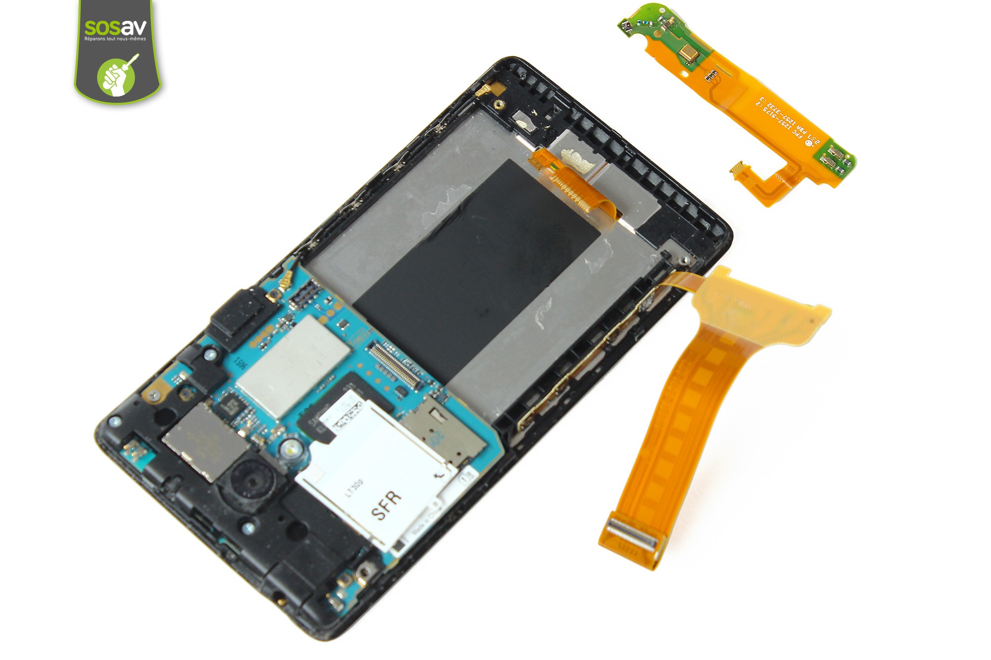

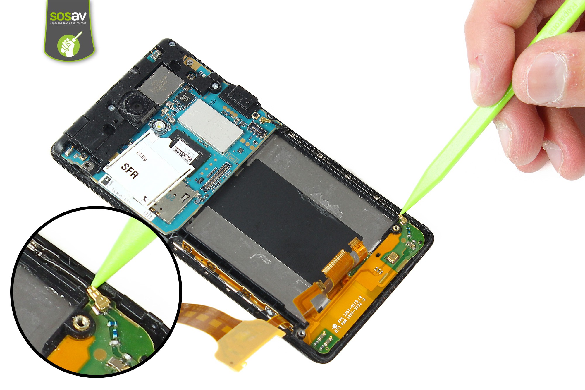

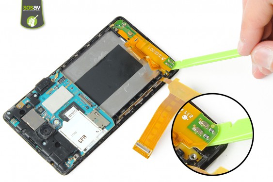

A l'aide de la pointe de la spatule en nylon, déconnectez le câble d'interconnexion de l'antenne GSM.Poursuivez en décollant l'ensemble microphone et antenne GSM toujours en utilisant la spatule.Procédez à son retrait.
L'ensemble antenne GSM et microphone du bas de votre sony Xperia T est désormais démonté.Procédez à son remplacement par une pièce neuve si cela est nécessaire.
