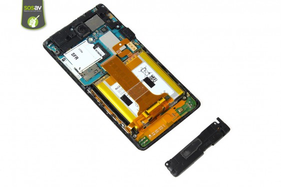

Utilisez le tournevis cruciforme afin de dévisser les deux vis entourées en rouge servant à maintenir le haut-parleur externe/antenne GSM.A l'aide de la pince, saisissezpuis retirez-le.Le haut-parleur externe/antenne GSM du Xperia T est désormais démonté.

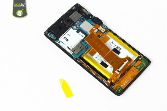

Utilisez la spatule en nylon afin de déconnecter la nappe de liaison du haut-parleur du bas/boutons lateraux/ecran LCD/ecran tactile.Décollez l'adhésif jaune recouvrant les connecteurs de la nappe grâce à la pince.
Retirez le scotch en utilisant la pince.Reprenez ensuite la spatule en nylon afin de déverrouiller le connecteur de la nappe de l'écran tactile.

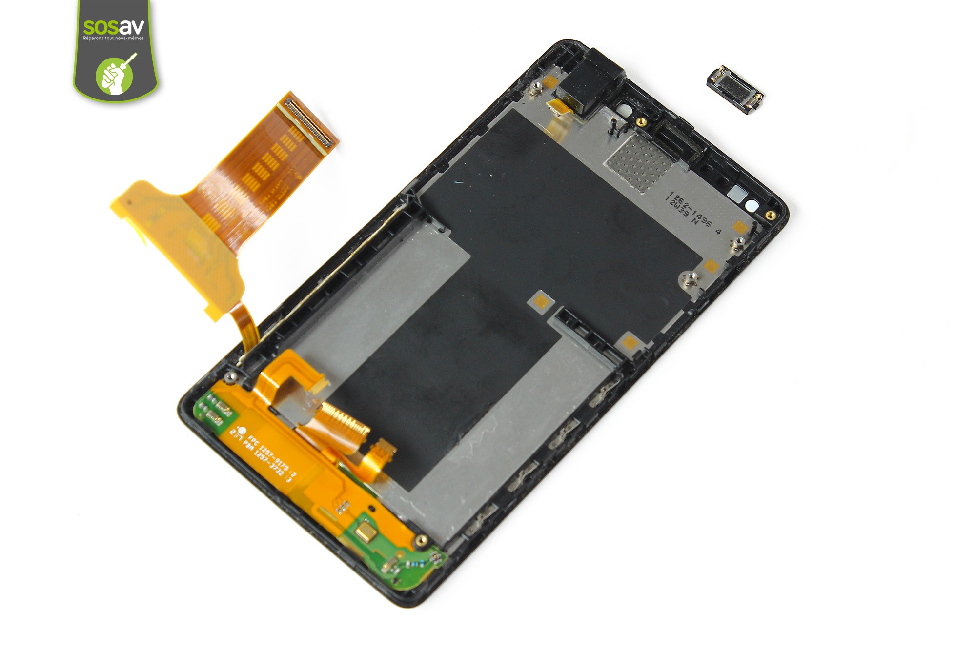

A l'aide de la pince, saisissez le haut-parleur interne puis procédez à son retrait du téléphone.
Le haut-parleur interne de votre Sony Xperia T est désormais démonté.Procédez à son remplacement par une pièce neuve si cela est nécessaire.
