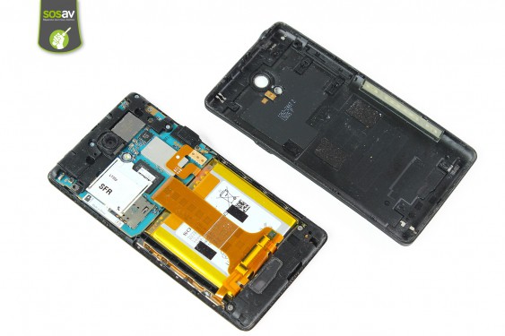

A l'aide du tournevis cruciforme, dévissez la vis entourée en rouge servant à maintenir la coque arrière.Insérez ensuite la spatule en nylon dans l'interstice de la tranche droite du téléphone puis faites délicatement levier tout en glissant vers le bas la spatule afin de séparer la coque arrière du reste du téléphone.
Poursuivez en déclipsant la partie inférieure et supérieure du téléphone à l'aide de la spatule en nylon.
Effectuez un léger mouvement d'ouverture afin de séparer la coque arrière du reste du téléphone puis procédez au retrait de la coque arrière.La coque arrière de votre Sony Xperia T est désormais démontée.

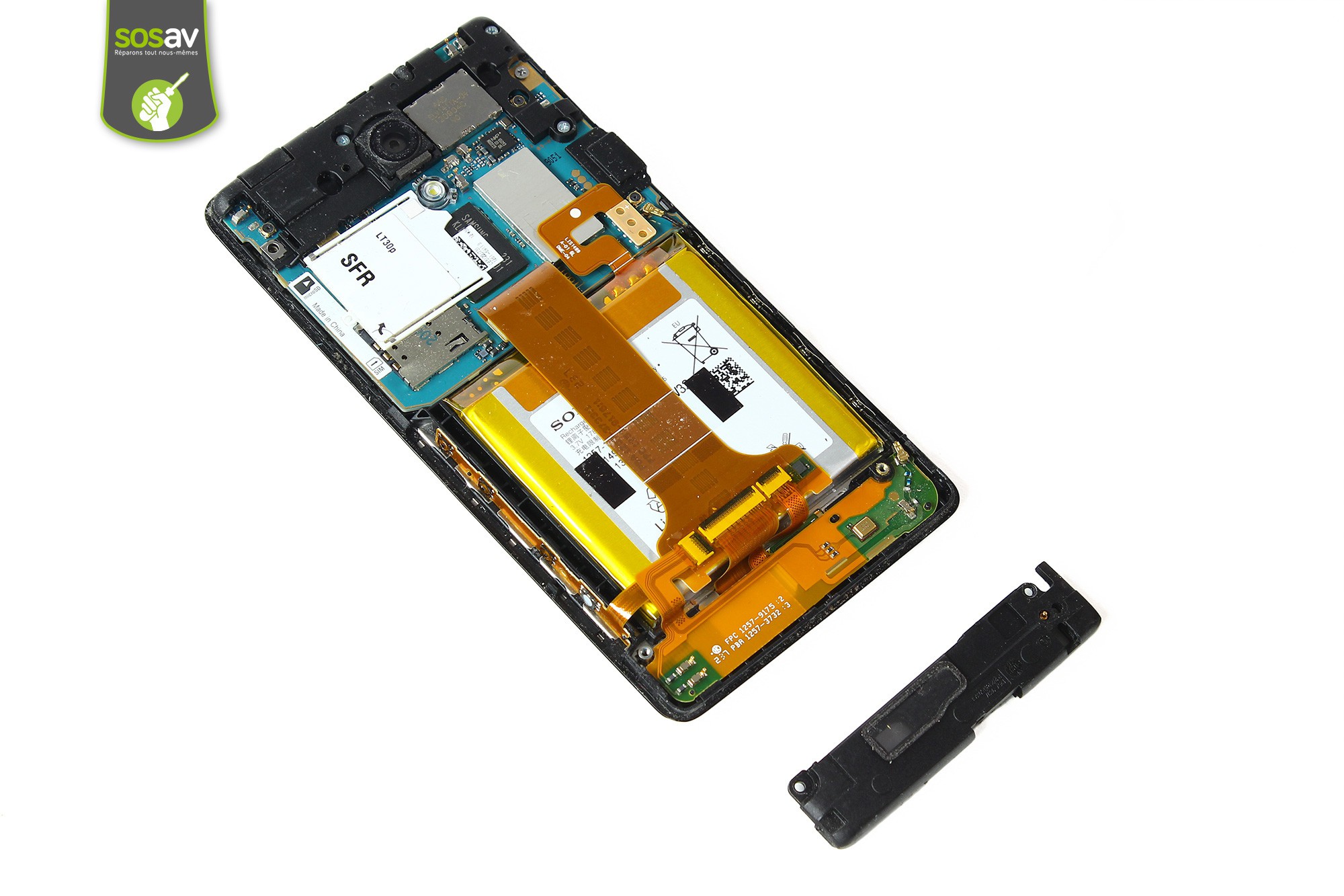

Utilisez le tournevis cruciforme afin de dévisser les deux vis entourées en rouge servant à maintenir le haut-parleur externe/antenne GSM.A l'aide de la pince, saisissez ensuite ce dernier puis procédez à son retrait.
Le haut-parleur externe/antenne GSM de votre Sony Xperia T est désormais démonté.Procédez à son remplacement par une pièce neuve si cela est nécessaire.
