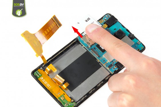

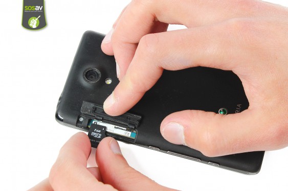

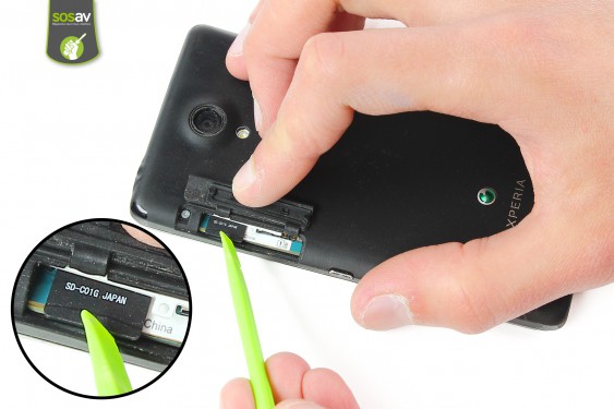

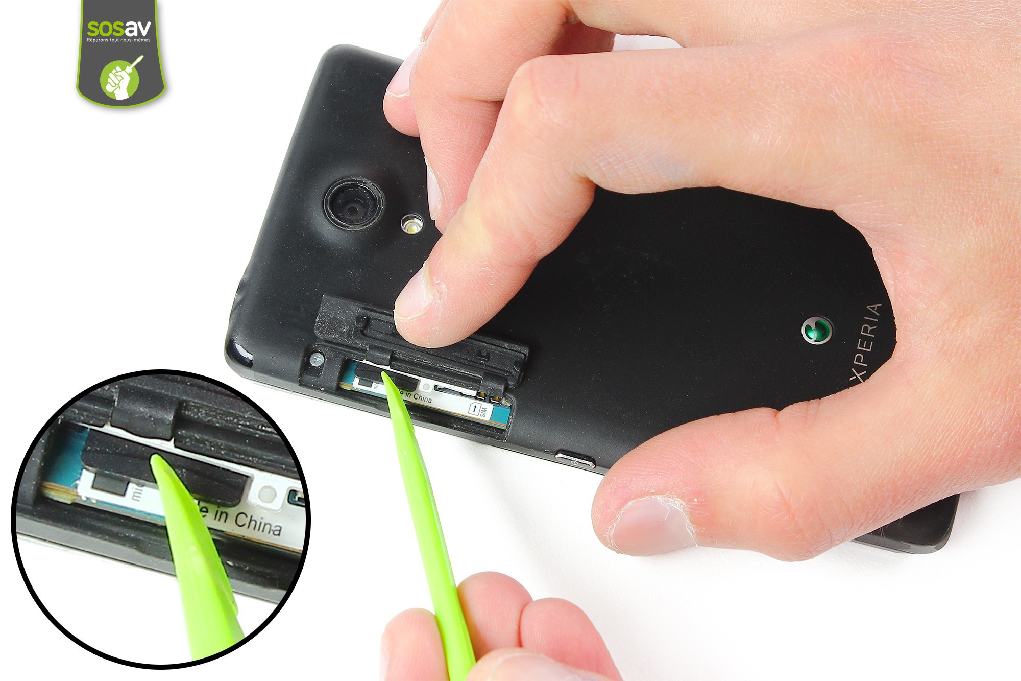

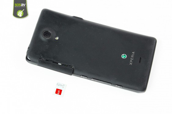

A l'aide d'une spatule en nylon, ouvrez le logement de la carte Micro SD et carte SIM.Appuyez ensuite sur la carte SIM à l'aide de la spatule en nylon puis relâchez l'appui afin d'éjecter cette dernière de son logement.
Saisissez la carte SIM puis procédez ensuite à son retrait.La carte SIM de votre Sony Xperia T est désormais démontée.

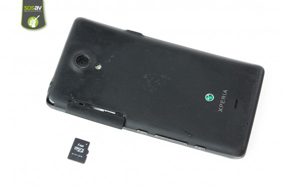

Répétez l'opération pour la carte Micro SD en appuyant à l'aide de la spatule en nylon puis relâchez l'appui afin de l'éjecter de son logement.Saisissez ensuite la carte puis retirez-la.

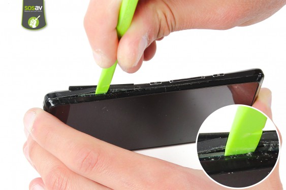

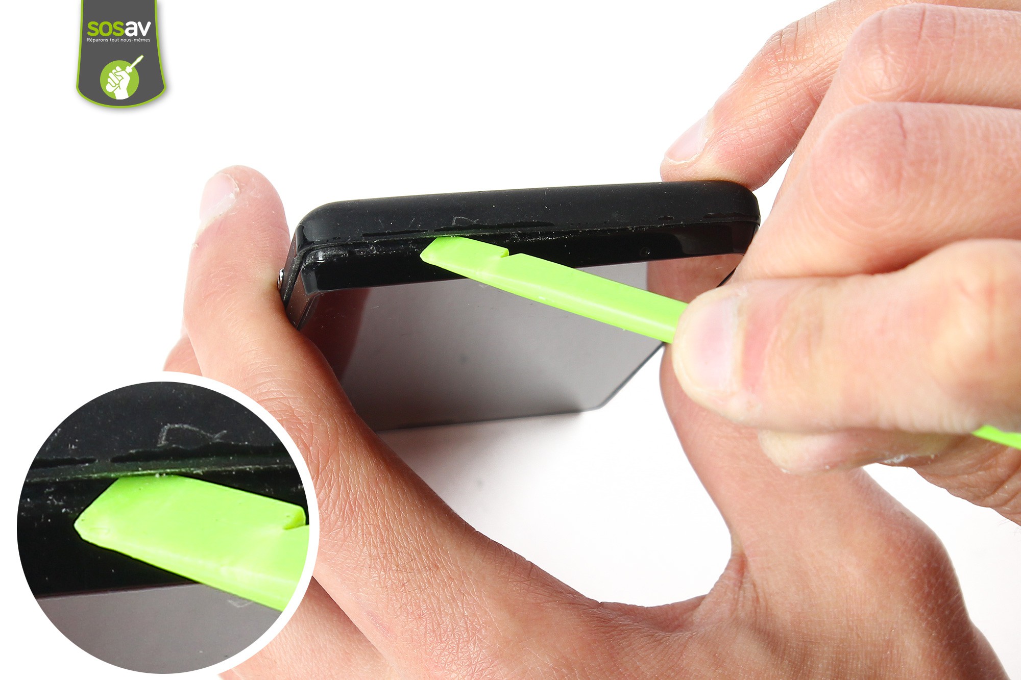

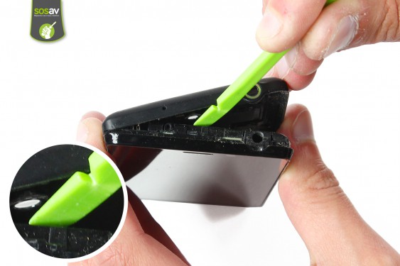

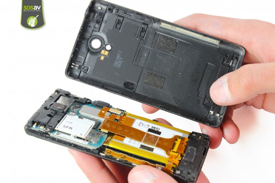

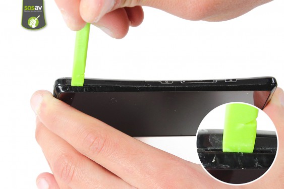

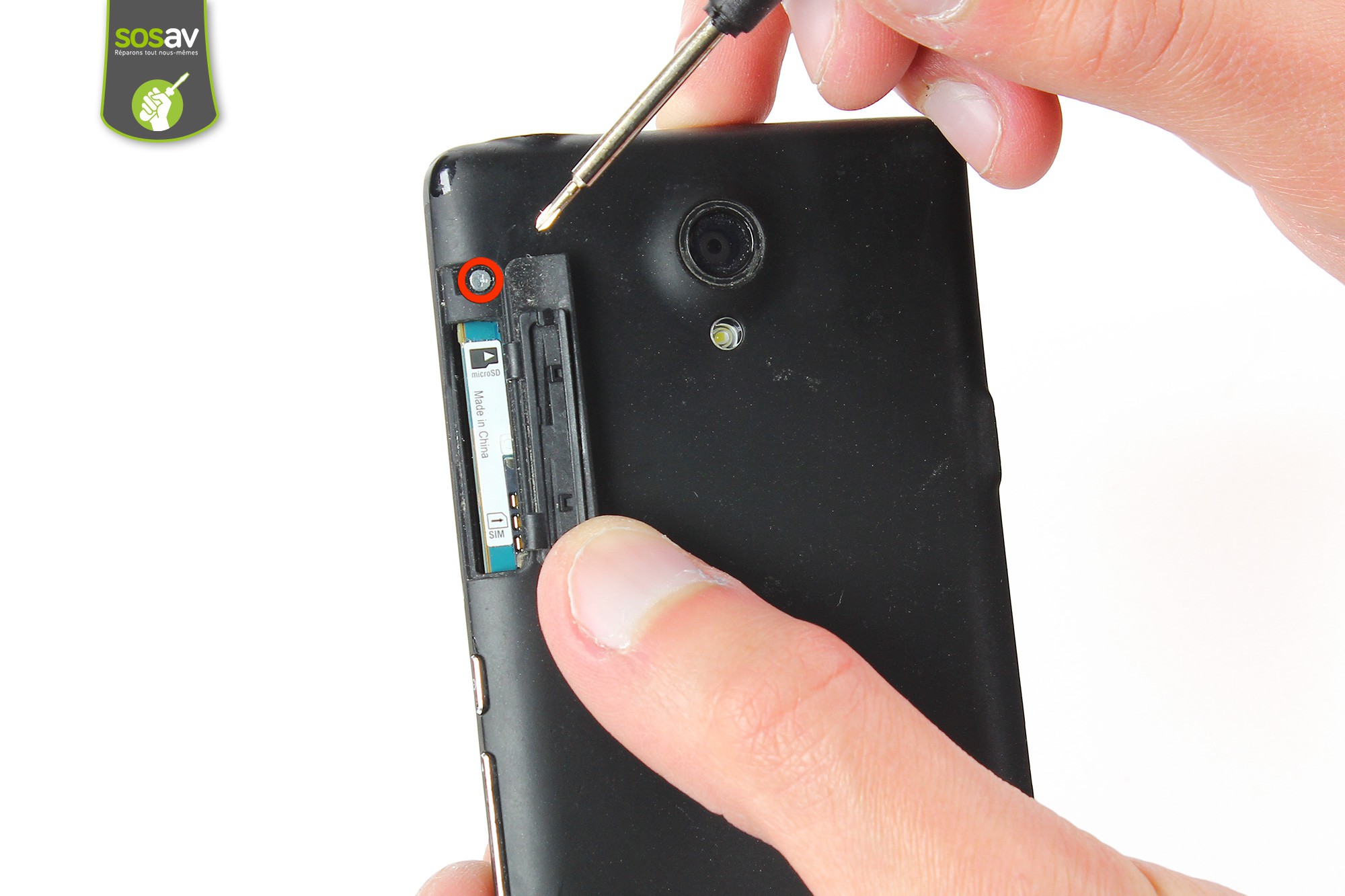

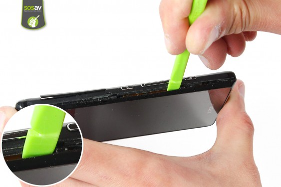

A l'aide du tournevis cruciforme, dévissez la vis entourée en rouge servant à maintenir la coque arrière.Insérez ensuite la spatule en nylon dans l'interstice de la tranche droite du téléphone puis, faites délicatement levier tout en glissant vers le bas la spatule afin de séparer la coque arrière du reste du téléphone.
Poursuivez en déclipsant la partie inférieure et supérieure du téléphone toujours avec la spatule en nylon.
Effectuez un léger mouvement d'ouverture afin de séparer la coque arrière du reste du téléphone puis procédez au retrait de la coque arrière.La coque arrière de votre Sony Xperia T est désormais démontée.

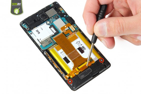

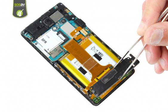

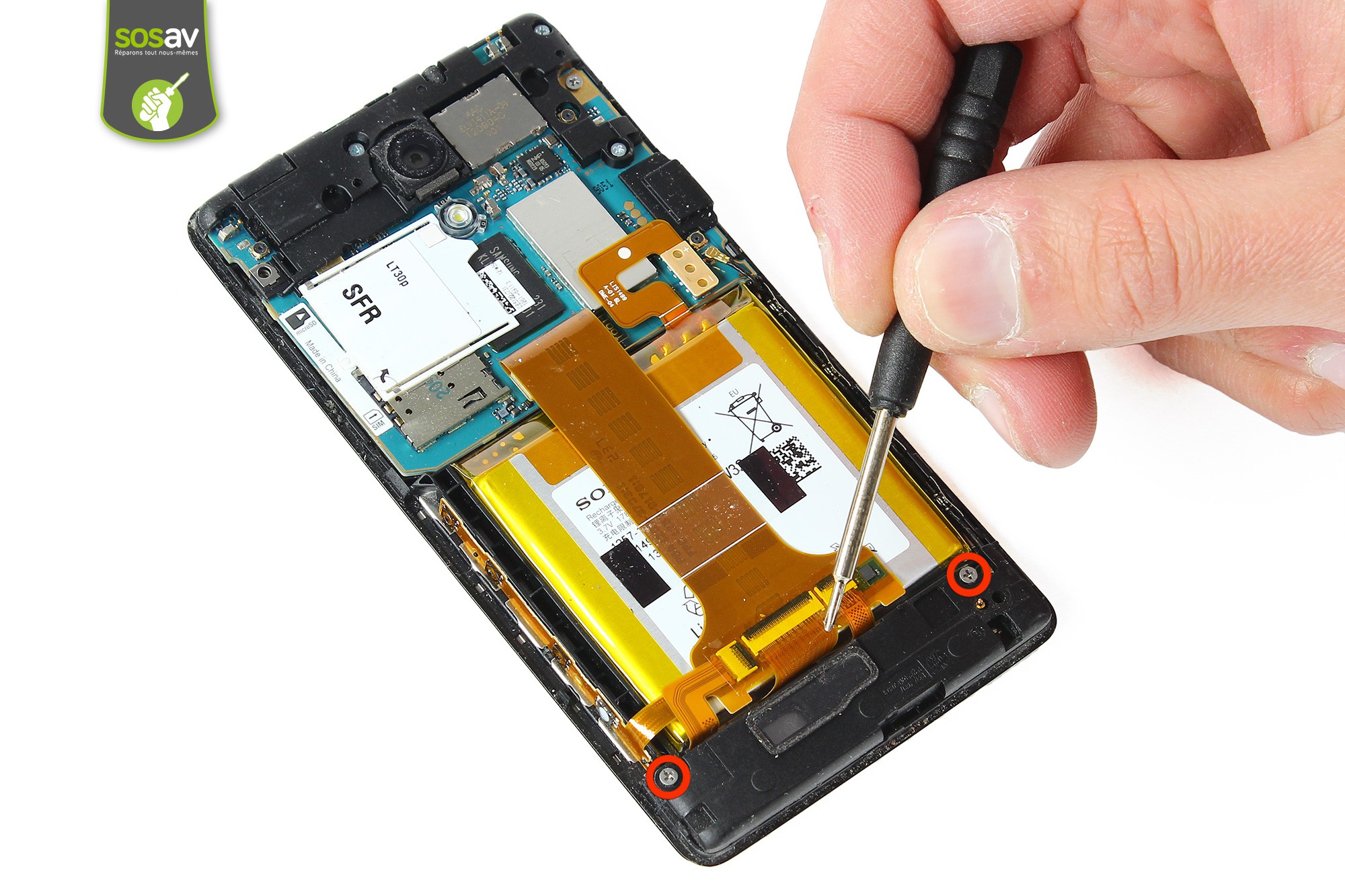

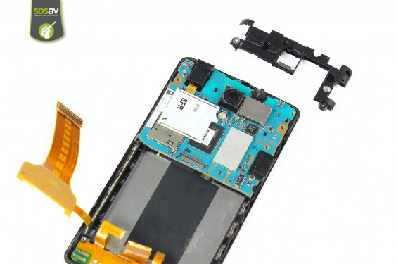

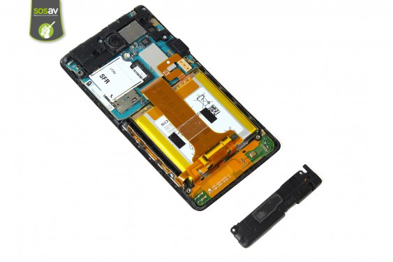

Utilisez le tournevis cruciforme afin de dévisser les deux vis entourées en rouge. Celles-ci servent à maintenir le haut-parleur externe/antenne GSM.A l'aide de la pince, saisissez puis retirez-le.Le haut-parleur externe/antenne GSM du Xperia T est désormais démonté.

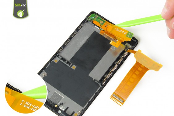

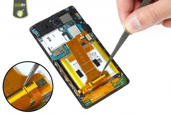

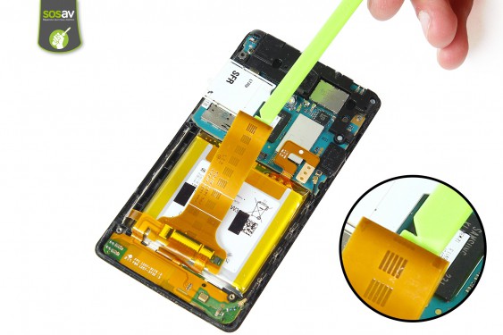

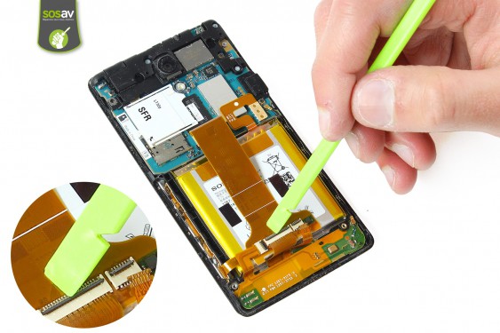

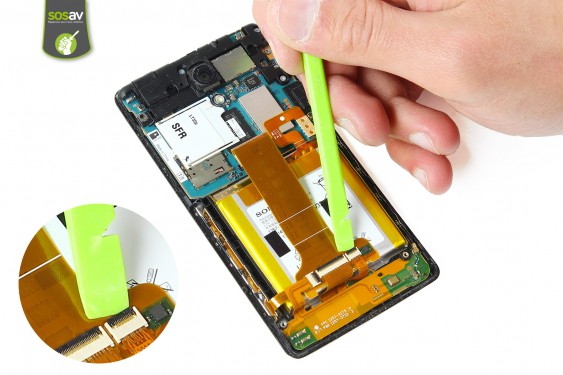

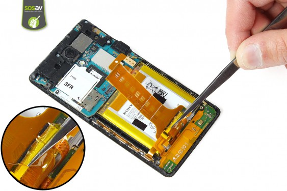

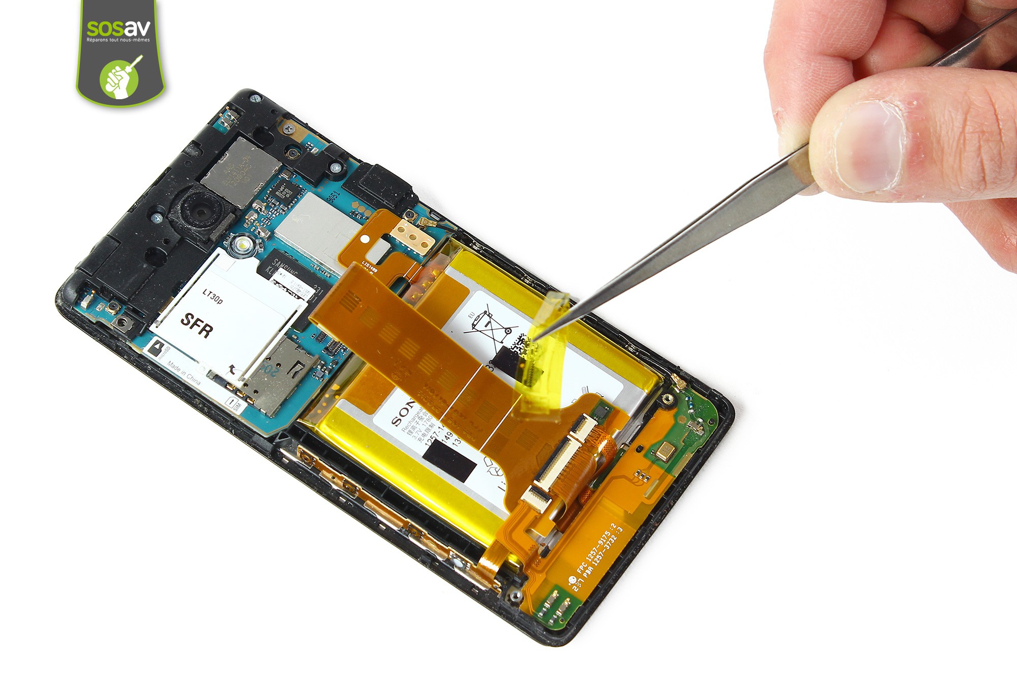

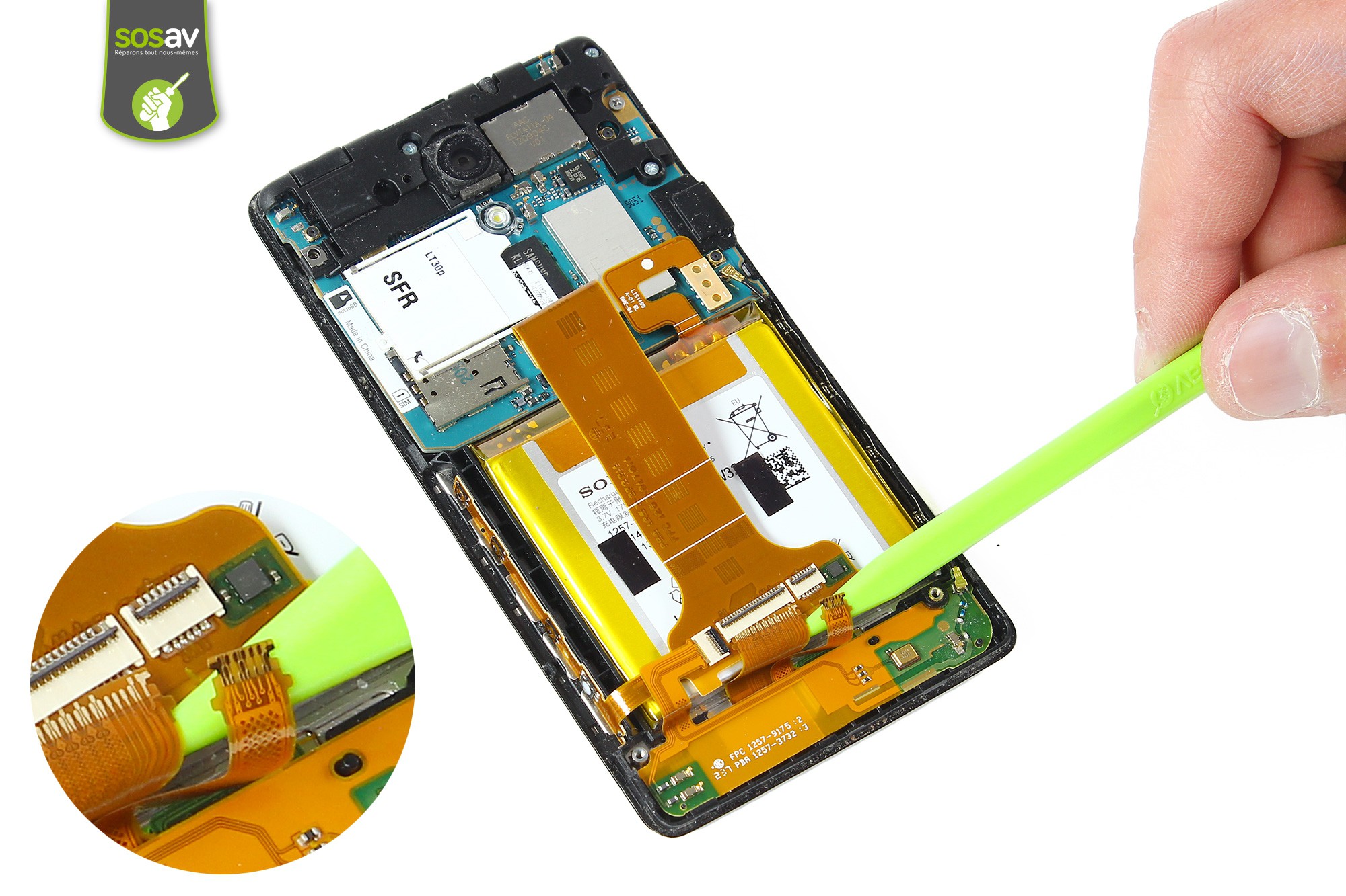

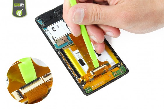

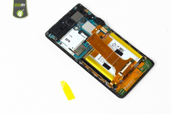

Reprenez la spatule en nylon afin de déconnecter la nappe de liaison du haut-parleur du bas/boutons lateraux/ecran LCD/ecran tactile.Décollez l'adhésif jaune recouvrant les connecteurs de la nappe grâce à la pince.

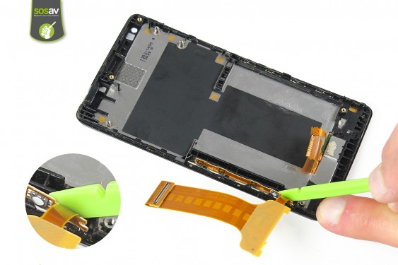

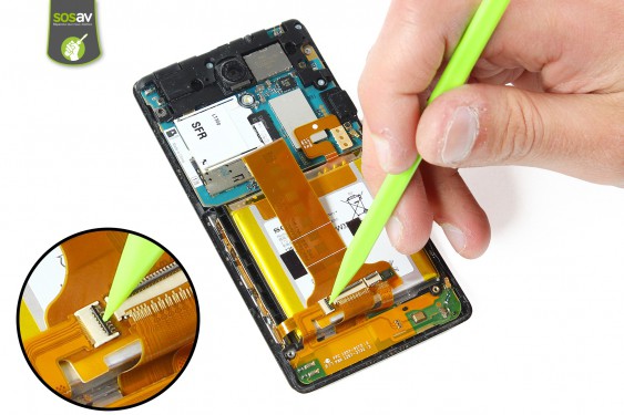

Retirez le scotch en utilisant la pince.Réutilisez ensuite la spatule en nylon afin de déverrouiller le connecteur de la nappe de l'écran tactile.

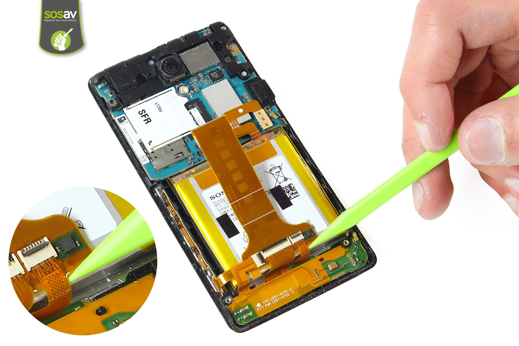

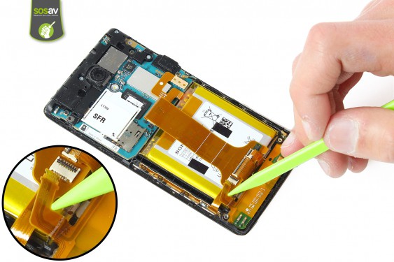

A l'aide de la pointe de la spatule en nylon, sortez la nappe de l'écran tactile de son connecteur.Conservez la spatule en nylon pour déverrouiller le connecteur de la nappe de l'écran tactile.

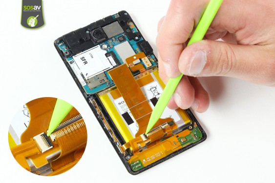

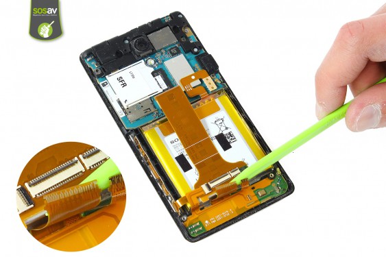

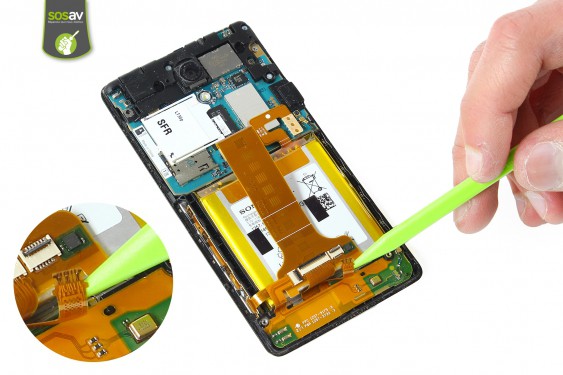

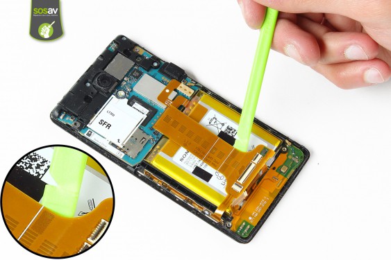

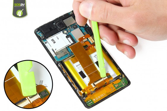

Réutilisez la pointe de la spatule en nylon afin de sortir la nappe de l'écran LCD de son connecteur.Déverrouillez le connecteur de la nappe du connecteur de charge grâce à la pointe de cette spatule.

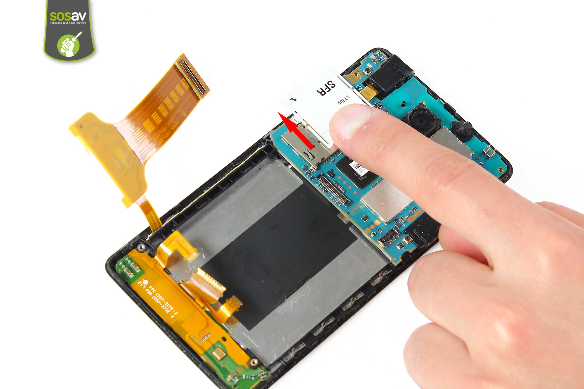

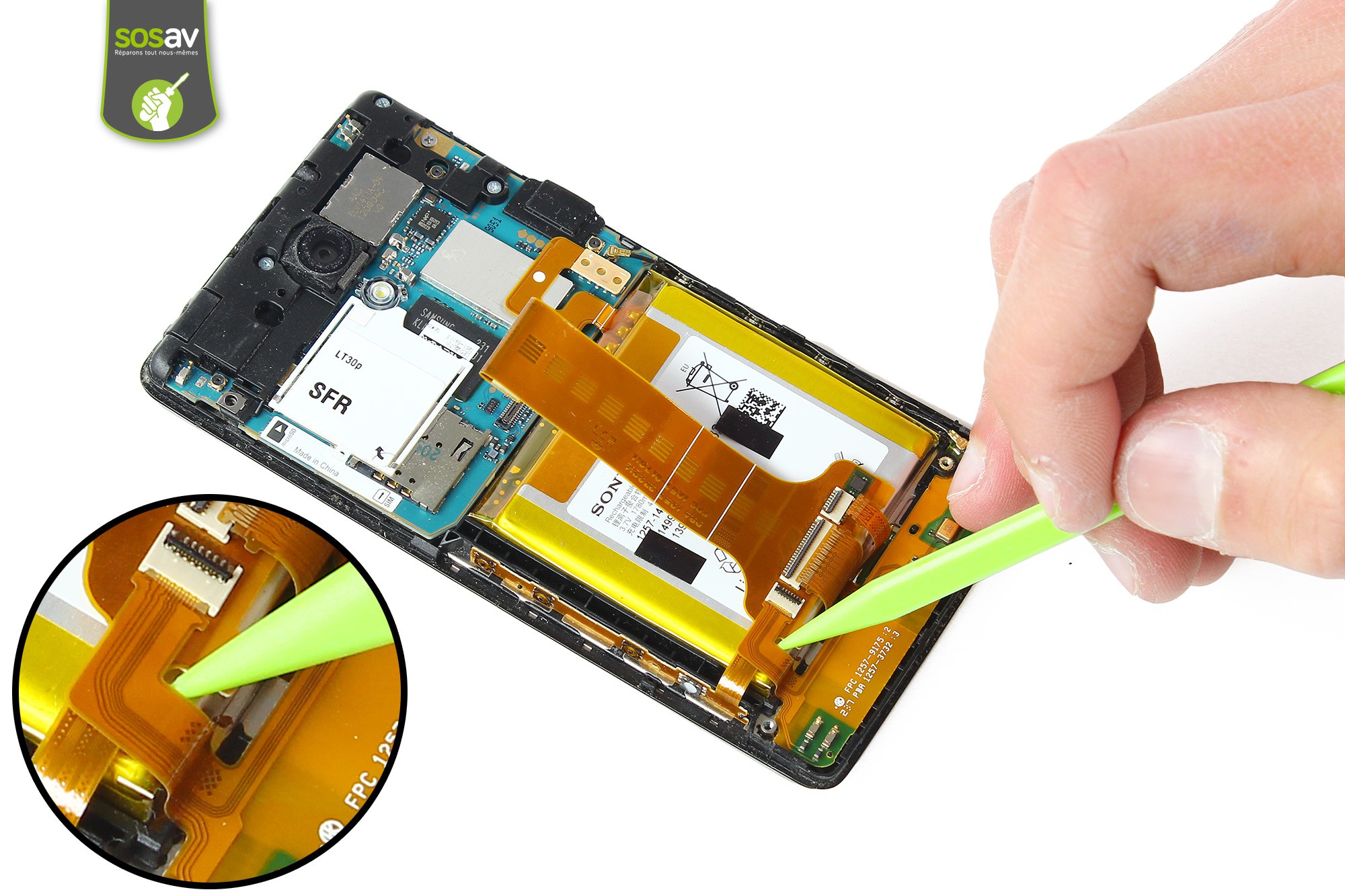

Toujours avec la pointe de la spatule en nylon, sortez la nappe du connecteur de charge de son connecteur.Poursuivez à l'aide de la spatule en nylon, en décalant le connecteur principal, comme indiqué sur les photos 3 et 4 de cette étape.

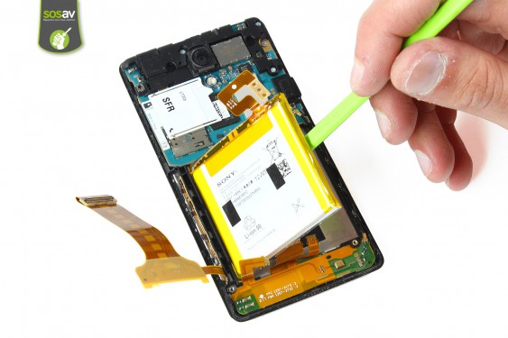

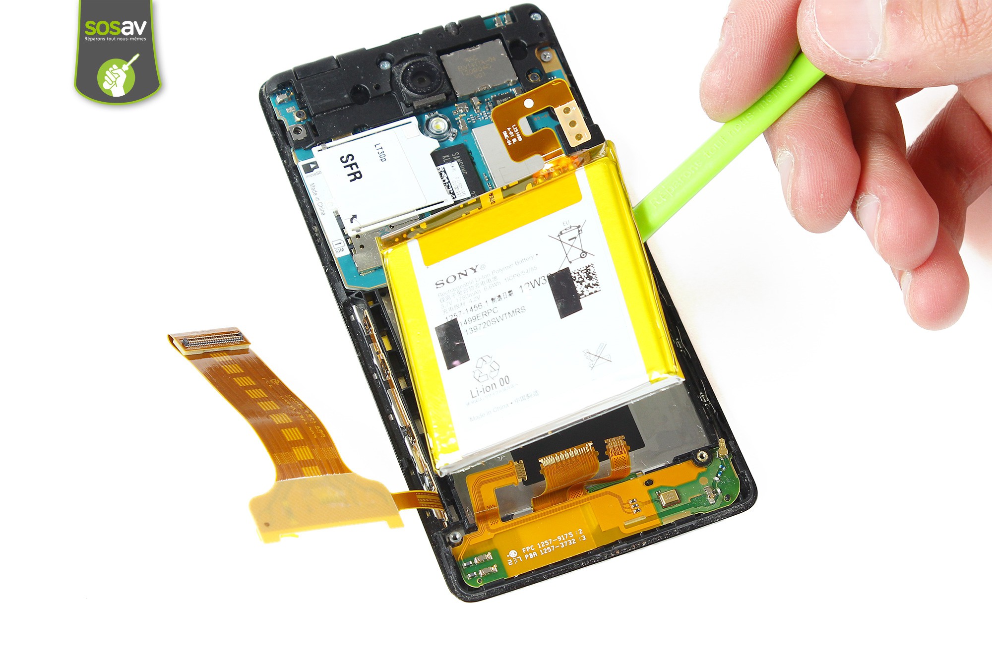

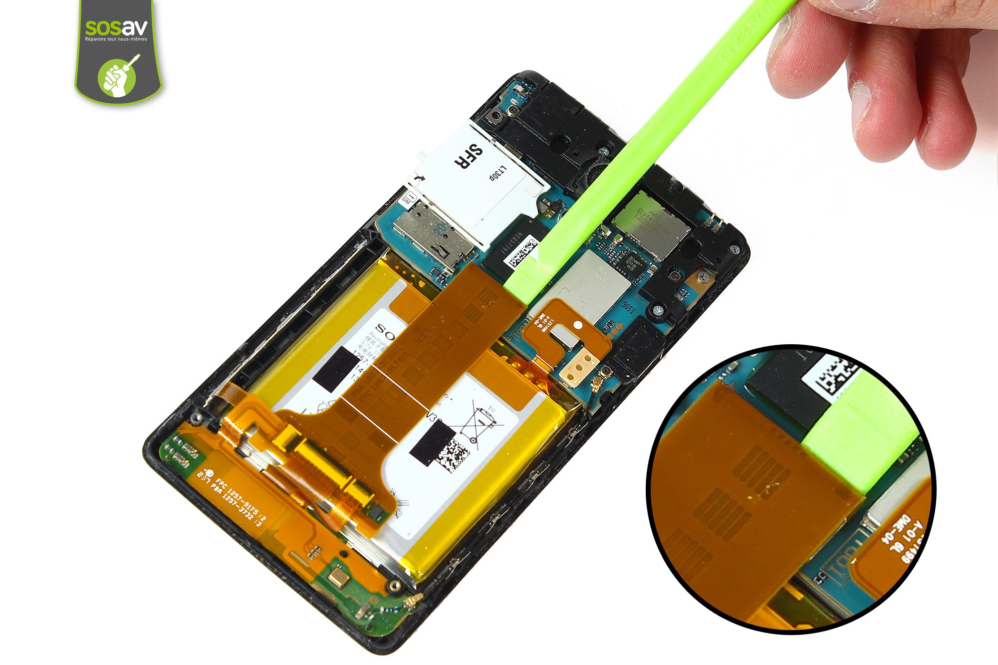

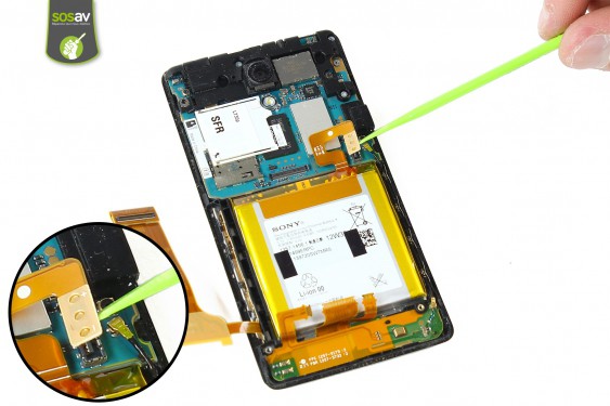

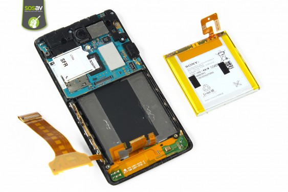

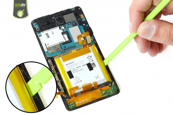

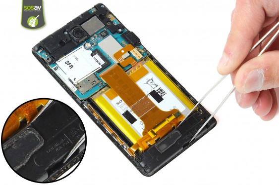

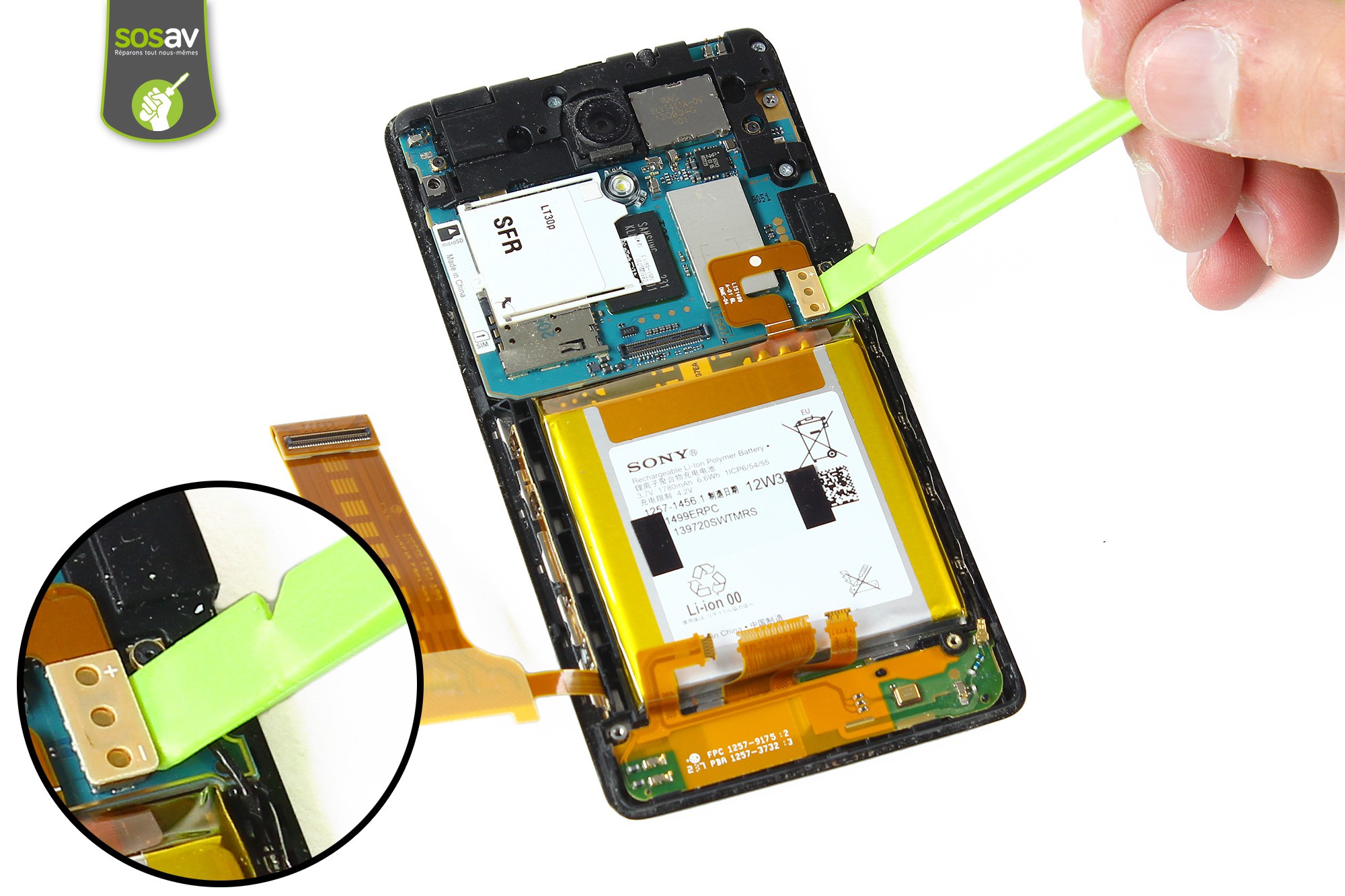

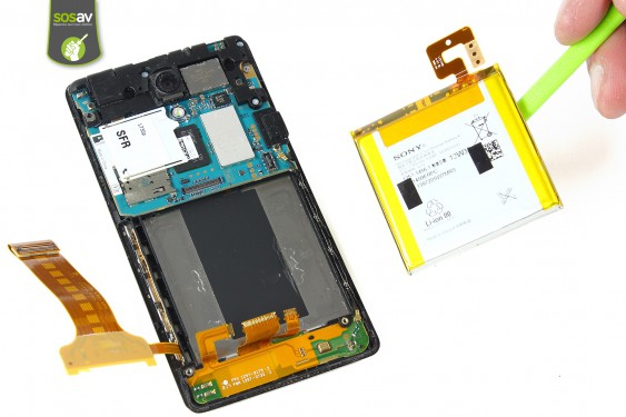

Conservez la spatule en nylon pour déconnecter la batterie.Placez ensuite la spatule sur le côté droit de la batterie puis faites délicatement levier afin de la soulever et la décoller.Veillez à ne pas abîmer ou percer la batterie lors de cette opération !
Procédez ensuite au retrait de la batterie à l'aide de la spatule en nylon.La batterie du Xperia T est désormais démontée.

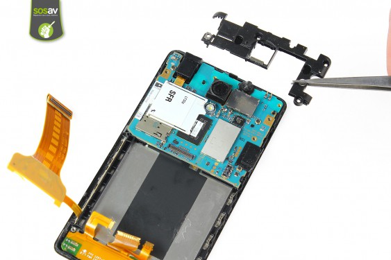

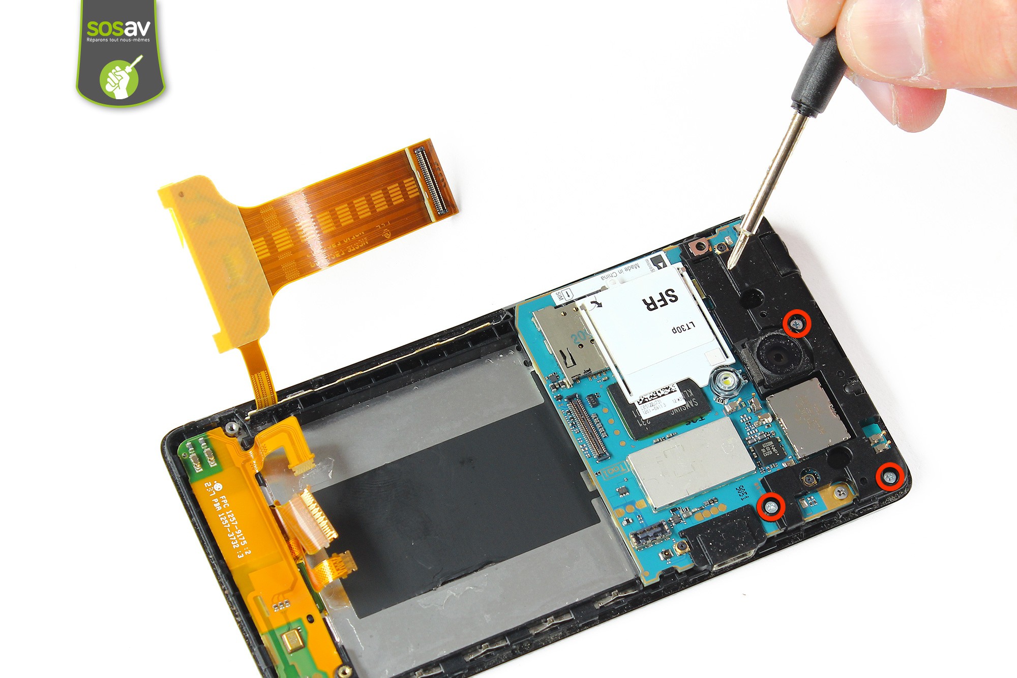

Réutilisez le tournevis cruciforme afin de dévisser les trois vis entourées en rouge. Celles-ci servent à maintenir la partie supérieure en plastique du Xperia T.Saisissez ensuite cette dernière à l'aide de la pince puis procédez à son retrait.

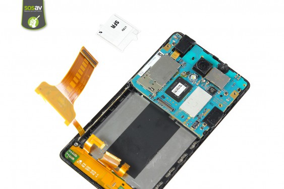

Repoussez délicatement le plastique d'appui du support carte SIM puis faites-le glisser hors du téléphone.

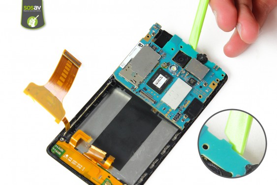

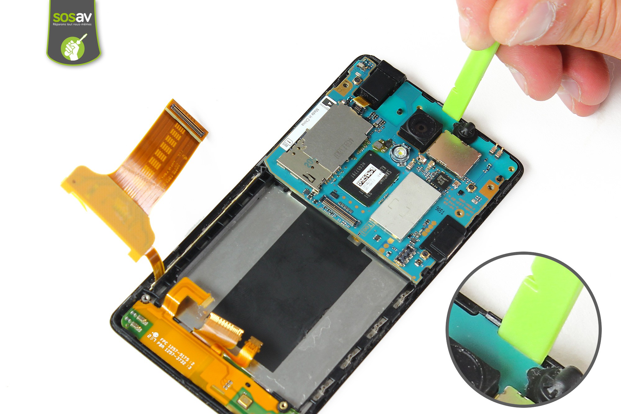

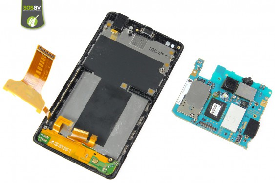

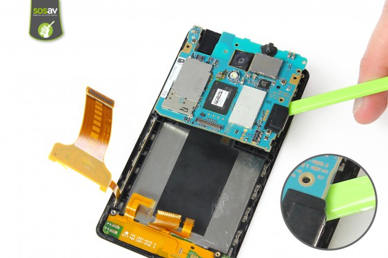

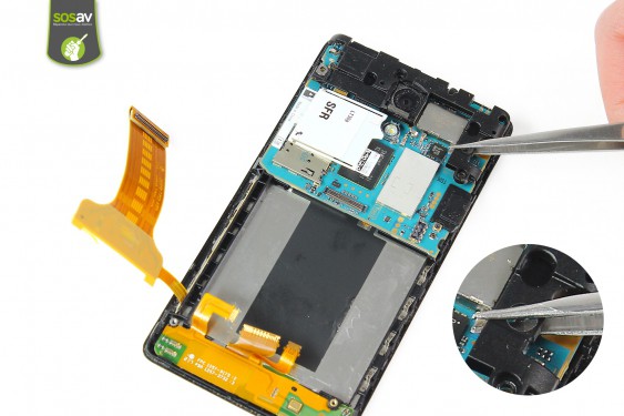

Reprenez la spatule en nylon afin de soulever délicatement la carte mère puis retirez-la.La carte mère est désormais partiellement démontée.

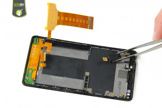

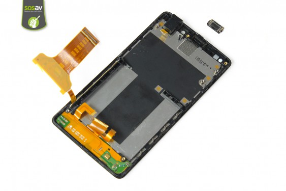

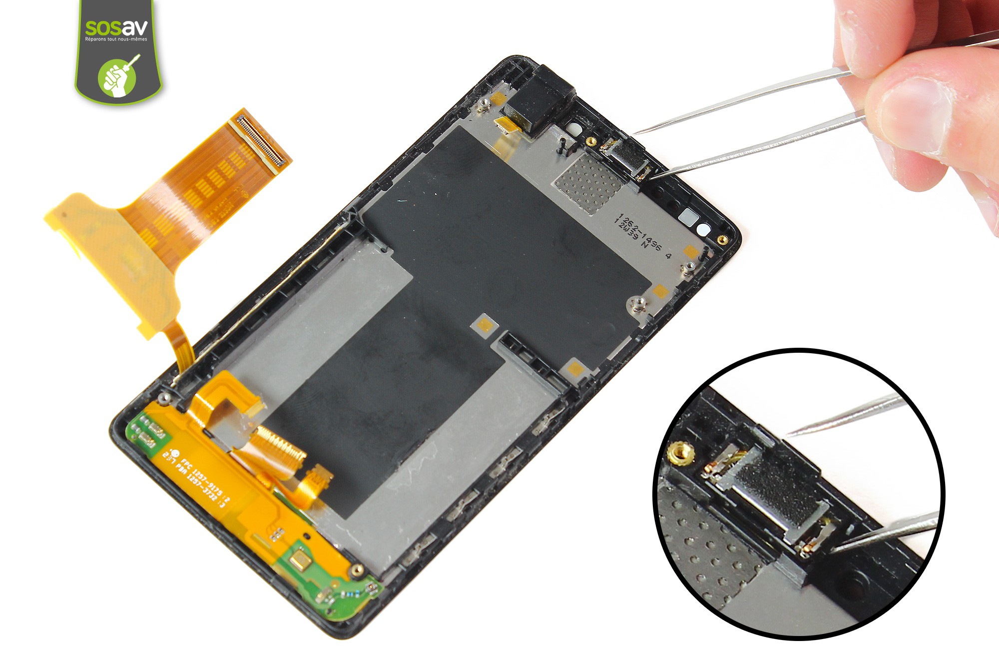

A l'aide de la pince, saisissez le haut-parleur interne puis retirez-le du téléphone.Le haut-parleur interne du Xperia T est désormais démonté.

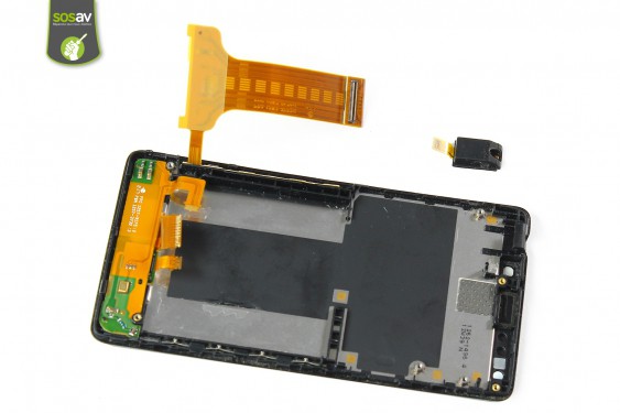

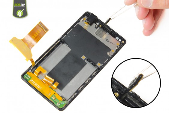

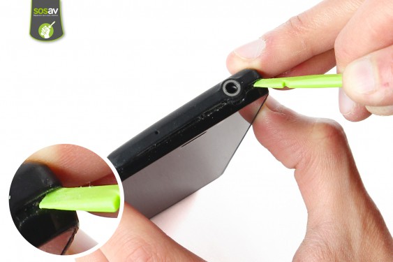

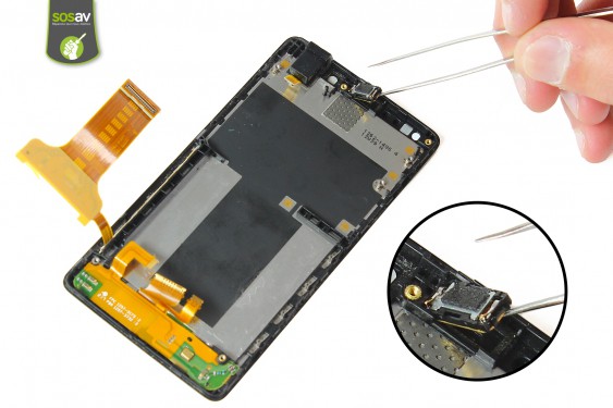

Utilisez la pointe de la spatule en nylon afin d'extraire la prise jack de son logement.A l'aide de la pince, procédez ensuite à son retrait.La prise jack du Xperia T est désormais démontée.

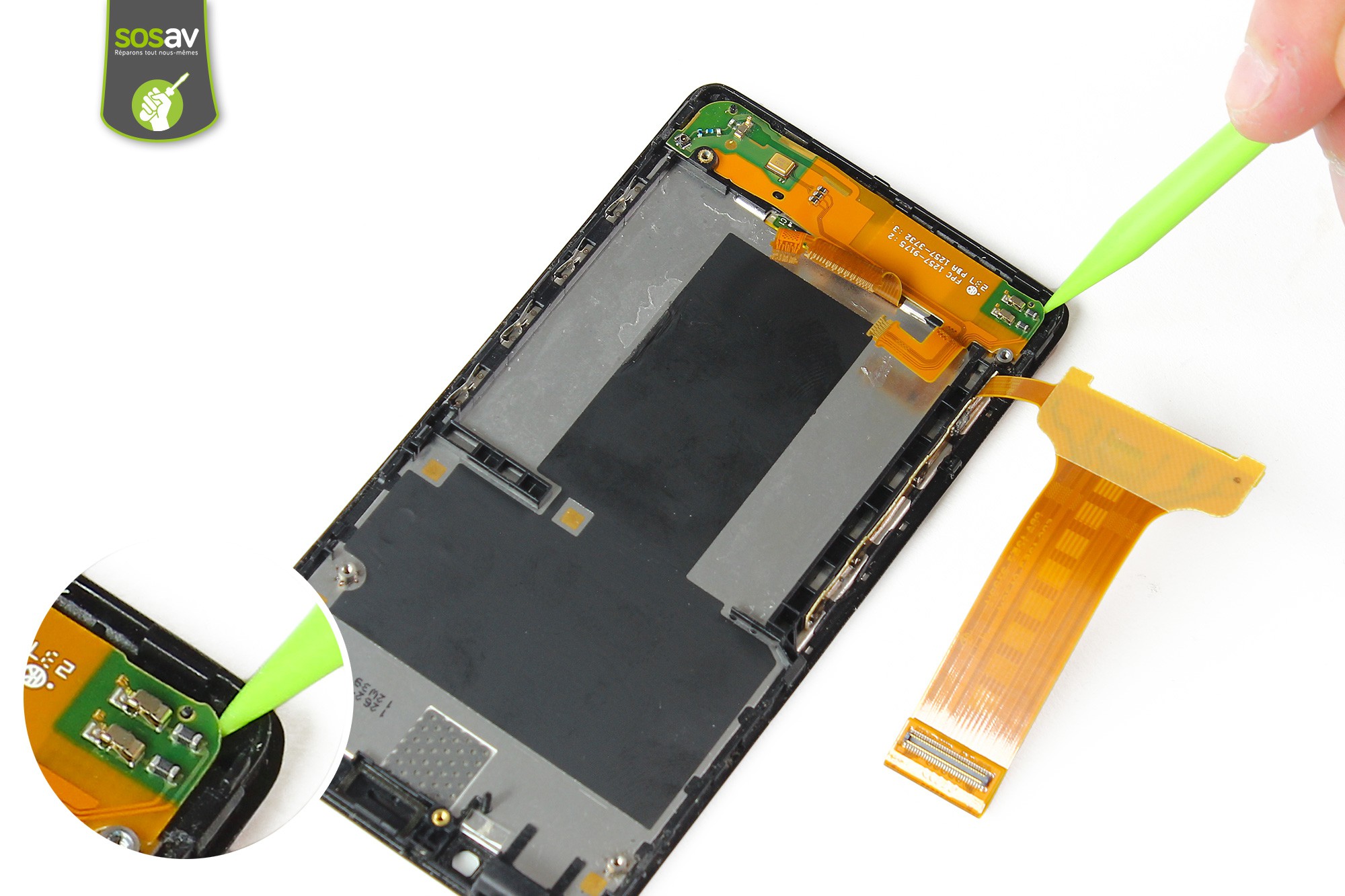

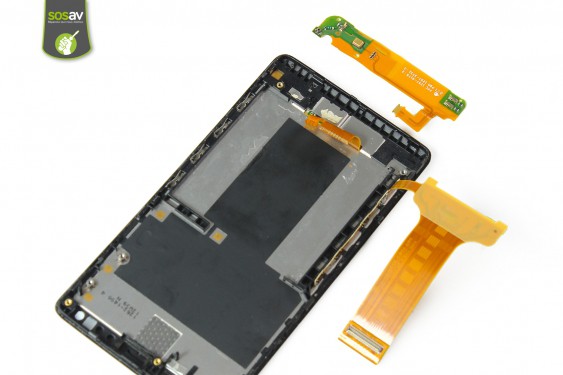

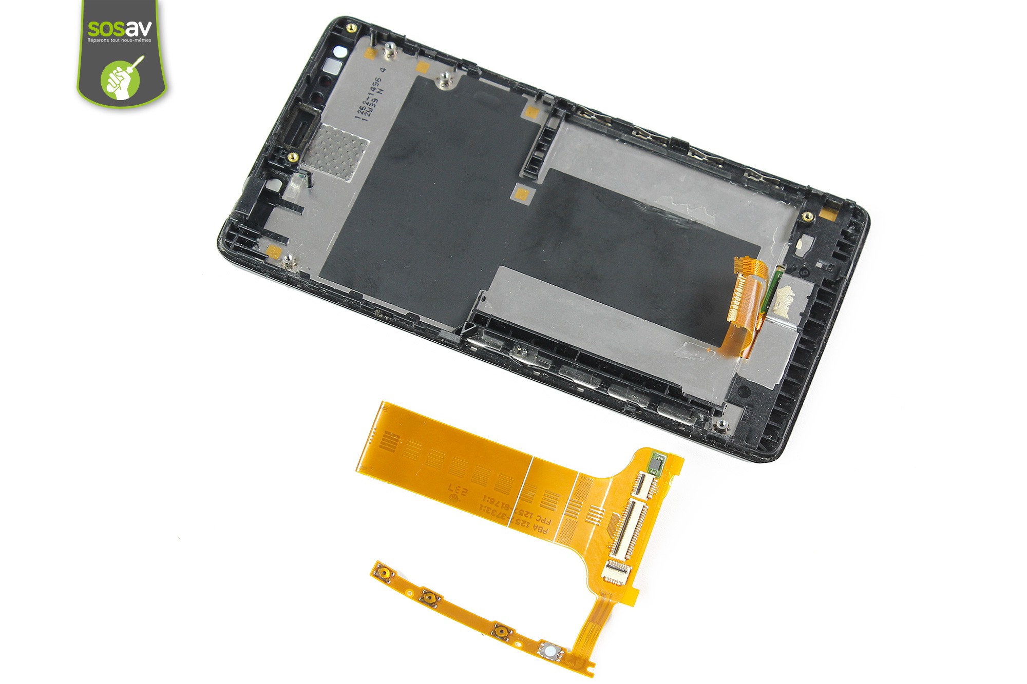

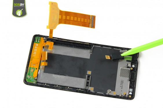

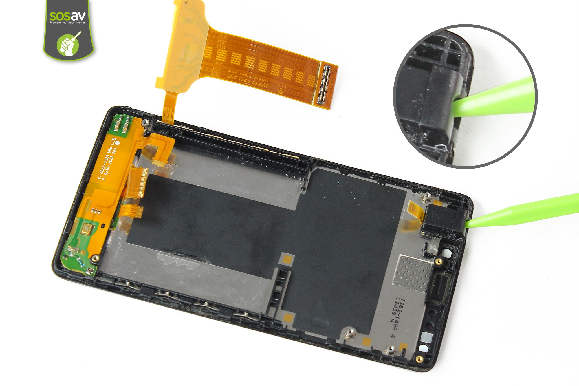

A l'aide de la spatule en nylon, décollez délicatement la nappe microphone du bas et connecteur antenne puis procédez à son retrait.

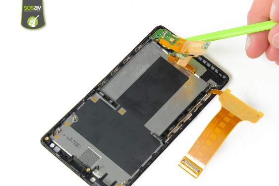

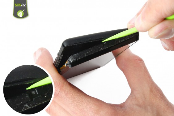

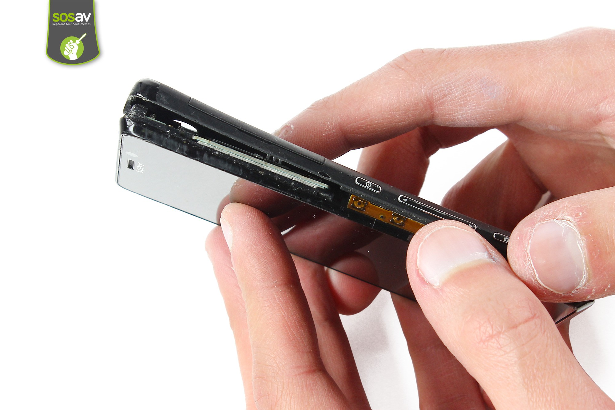

Poursuivez ensuite à l'aide de la spatule en nylon en décollant les boutons latéraux du téléphone.Puis retirez-les.
L'écran complet de votre Sony Xperia T est désormais démonté.Procédez à son remplacement par une pièce neuve si cela est nécessaire.
